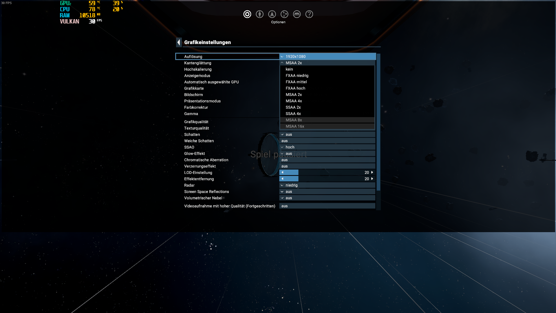

Ganz Konkret geht es hier Rum, wie ihr seht hab ich Versucht alles so einzustellen das es nicht auf die CPU geht, aber wenn noch jemand ne Idee zu den anderen Settings auch hat und wenn ich was deaktiviert hab, was gar nichts mit der CPU zu tun hat, könnt ihr mir gerne sagen :)
