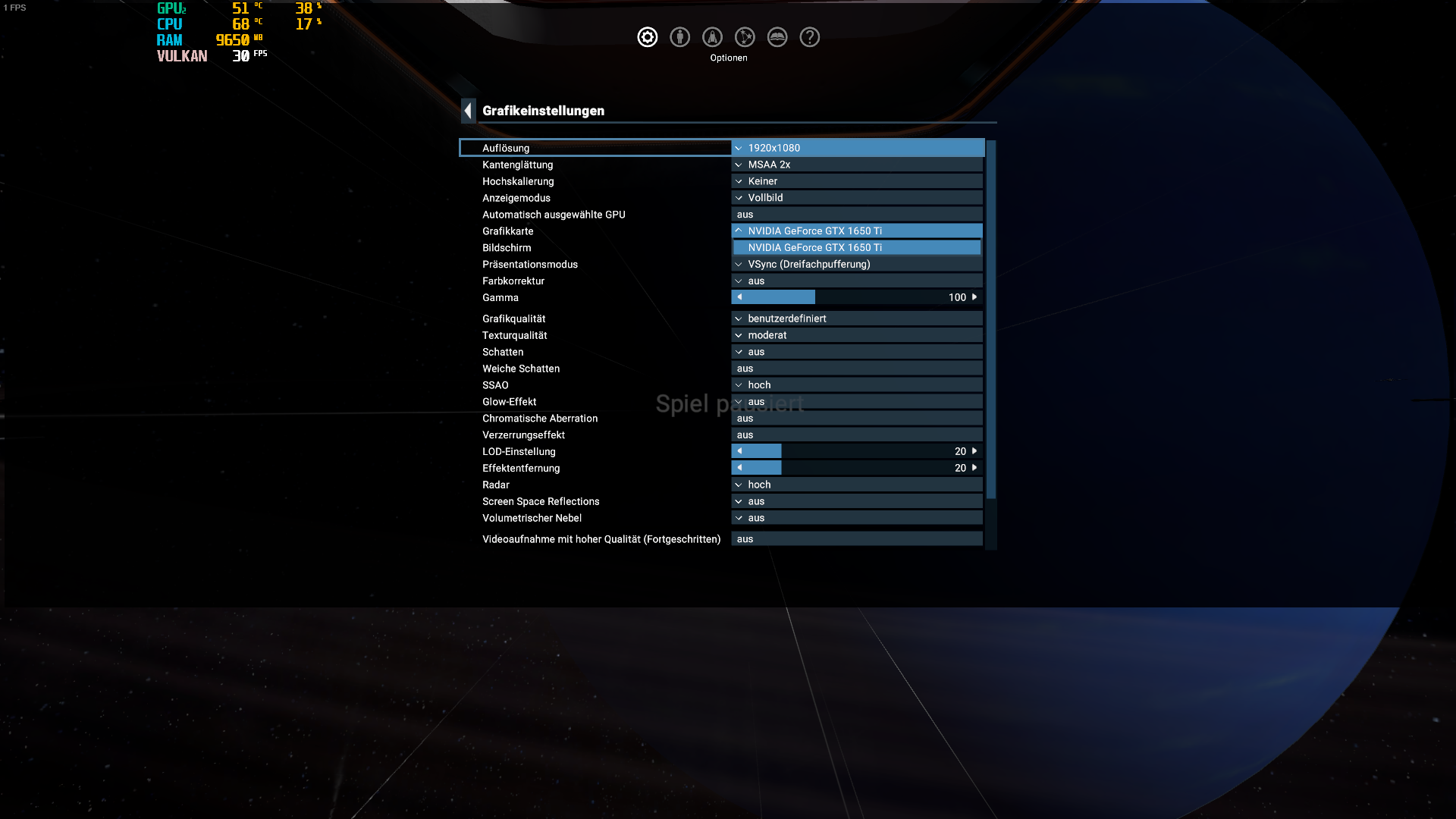

Powl_0 schrieb:
Hier wird angezeigt das die Nvidia genutzt wird, ist das dann auch so? die nvidia ist glaube ich auch die GPU 2 und oben wird ja die GPU 2 Auslastung angezeigt.
wie kann ich sicher gehen welche karte genutzt wird?
BTW wenn die AMD an ist krieg ich immer die message vom Spiel "kann nicht gestartet werden weil kein Vulcan unterstütz wird" ich muss die amd dann immer bei den geräte einstellungen deaktivieren um das spiel zu starten.

Natürlich sollte man zuerst prüfen ob das auf der richtigen GPU läuft. Dass es aber genau 30 fps sind, gibt einem aber auch zu denken. Da ist so wenig Last auf GPU und CPU, dass es für mich so aussieht als wäre einfach VSync aktiv. Ich nehme an, dass das Notebook nur einen 60 Hz Bildschirm hat.
zum Zeitpunkt des Sceenshots waren die FPS auf 30 Festgesetzt in den Nvidia einstellungen

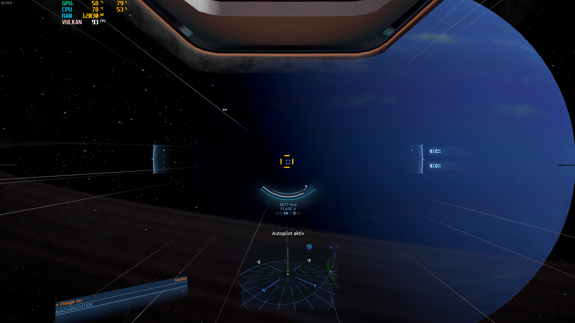

So sieht das ganze aus wenn die FPS Offen sind, aber nicht wundern das ich jetzt locker über 60 habe, das ist von sektor zu sektor sehr unterschiedlich, manchmal sind die auch gerne bei 25 FPS wegen des Prozessors, und ich dachte wenn ich die Grafik einstellungen so mache das es so wenig wie möglich auf die CPU geht, könnt ich diese 5FPS vllt noch rausholen.

das ist ja eigentlich voll schlau die offen zu haben für die einstellungen, so kann ich jetzt genau gucken welche einstellung mehr FPS braucht, darf mich nur nich bewegen im Spiel.
Hay, ich spiele x4 nun schon sehr sehr lange. Zunächst einmal zum Spiel, es kann kein Multicore, daher wird deine CPU und GPU in der von dir in Afterburner gewählten Ansicht (nur CPU Gesamtauslastung) nicht richtig angezeigt, stelle hier mal bitte so um, dass du die Auslastung aller Kerne sehen kannst. Du wirst sehen, das in den Fällen, wo die fps runter gehen (nahe Stationen / Asteroiden) nur einer der Kerne 100% ausgelastet ist, dies ist leider auch nicht zu ändern - egal was du in deinen Grafikeinstellungen tätigst.
Ich selber spiele mit einer 2080 super, 32gb Ram sowie ner 10700k und habe in den genannten Szenarien im Schnitt 30-40 fps, da einer der Kerne voll ausgelastet ist, während sich die GPU bei 40% langweilt. Im freien Flug sowie angedockt auf einer Station ist die GPU 100% ausgelastet, da sie hier duch Volumetrischer Nebel und ScreenSpaceReflection (letzteres kostet richtig viel Leistung) gut fordert, hier hab ich im Schnitt 60 fps, während ich im freien Flug um die 130 fps habe.
Tendenziell kann ich dir aber nahelegen, MSAA 4x statt SSAA 2x zu verwenden und zudem AMD Skalierung auf Ultra Qualität zu stellen (geht auch mit Nvidia Karten) hierdurch bleibt die Bildqualität nahezu unverändert aber es kitzelt hier und da nochmal 10-15 fps raus, sofern die CPU nicht limitiert (also zb auf Stationen). Komischerweise verbessert diese Option bei mir auch die Performance auf der Karte, obwohl hier dauerhaft die CPU limitiert.
Kurz um, selbst mit ner stärkeren CPU bleiben die Probleme ähnlich. Ich hab mir übrigens für das Spiel nen Upgrade von 6700k auf 10700k gegönnt und es brachte schon spürbar mehr fps bei CPU-Lastigen Situationen insbesondere großen Raumkämpfen (vorher ca 20 fps, jetzt 30-40 fps) aber dennoch nicht ausreichend. Die singlecore Performance ist halt entscheidend.
