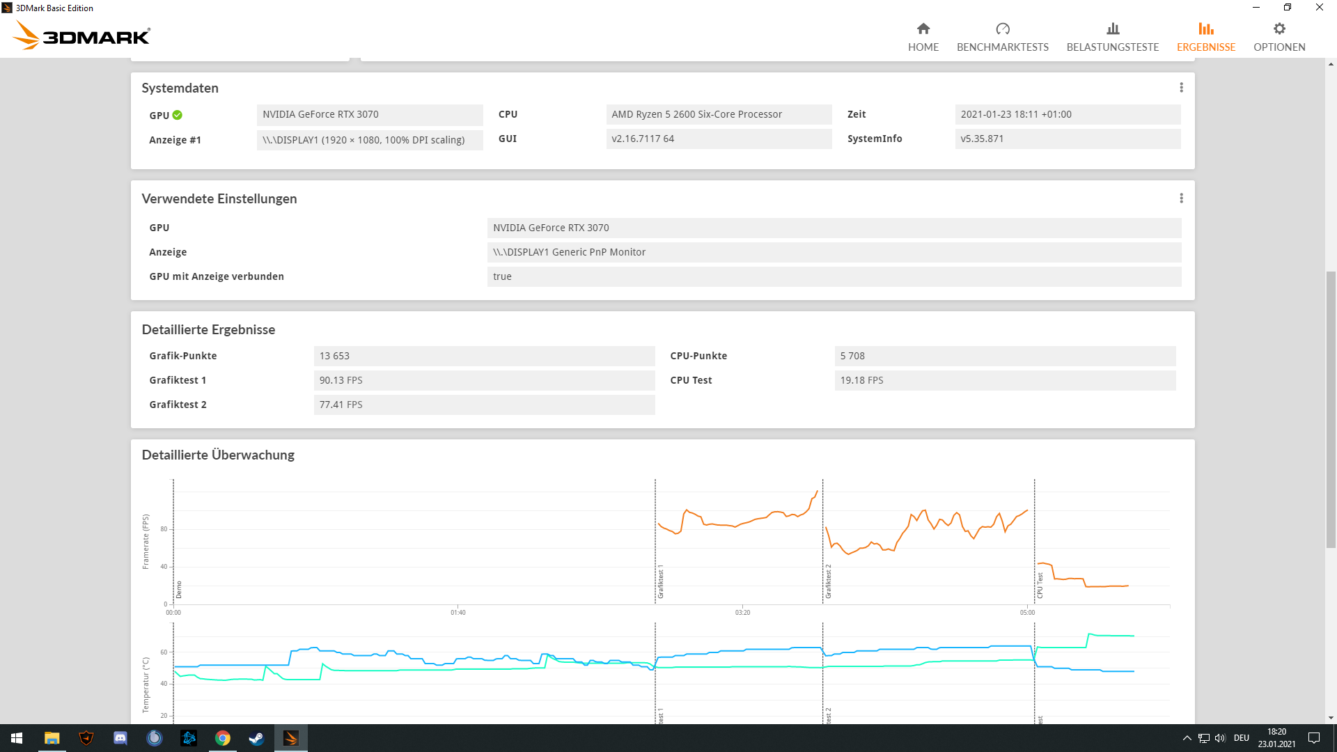

Moin alle zusammen,
ich habe folgendes Problem. Und zwar habe ich nahezu in keinem Game vernünftiges Antialiasing egal welche Settings ich in den Spiele mache herrscht ein flimmern wie z.B. die Blätter am Baum.
Zudem ist meine Maus (G502) nicht wirklich Präzise sowohl auf dem Desktop als auch in game. Außerdem kann ich in den Spielen CS GO und Warzone auch nicht den Sound zuordnen z.B. gegnerische Schritte.
In CS GO habe ich auch zusätzlich das Problem das immer wenn ein Gegner um die Ecke peakt immer als erstes schießen. IMMER als ob ich eine Art delay drin hätte. Und trotz das ich teilweise 200 fps habe, die im Gefecht oder neben einer Smoke auf 100 und weniger droppen, sieht das Gameplay nicht mal aus als wäre es 60 FPS.
Hier kurz meine Specs:
Windows 10 Pro
AMD Ryzen 5 2600
MSI RTX 3070
MSI x570 Gaming Plus
BenQ XL2411P 144hz
Crucial 2x8GB DDR4 RAM
PSU Gigabyte P850GM
Logitech G502
Sandisk 3D 500GB SSD
Corsair HS60 Carbon
Ich habe meinen Rechner die letzten Jahre nach und nach aufgerüstet. Zuvor hatte ich eine 1050 ti drinne und selbst da hatte ich dieselben Probleme.
Was ich versucht habe:
- Windows clean neu installiert, Linux Cinnamon kein Unterschied
-Grafikkarte clean installiert mit DDU (NVIDIA Treiber)
-Grafikkarten Treiber von MSI installiert ---> Kein Erfolg

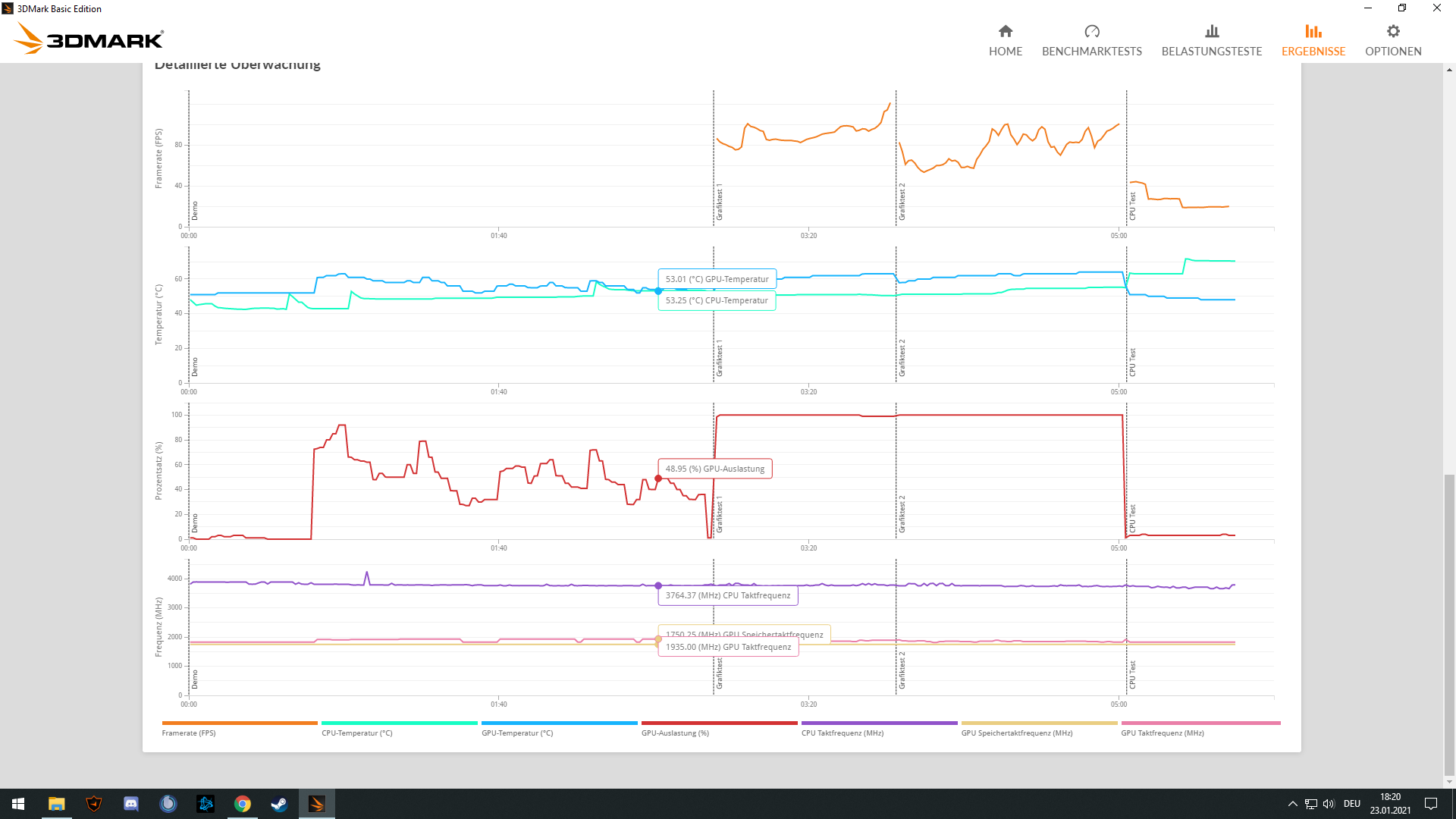

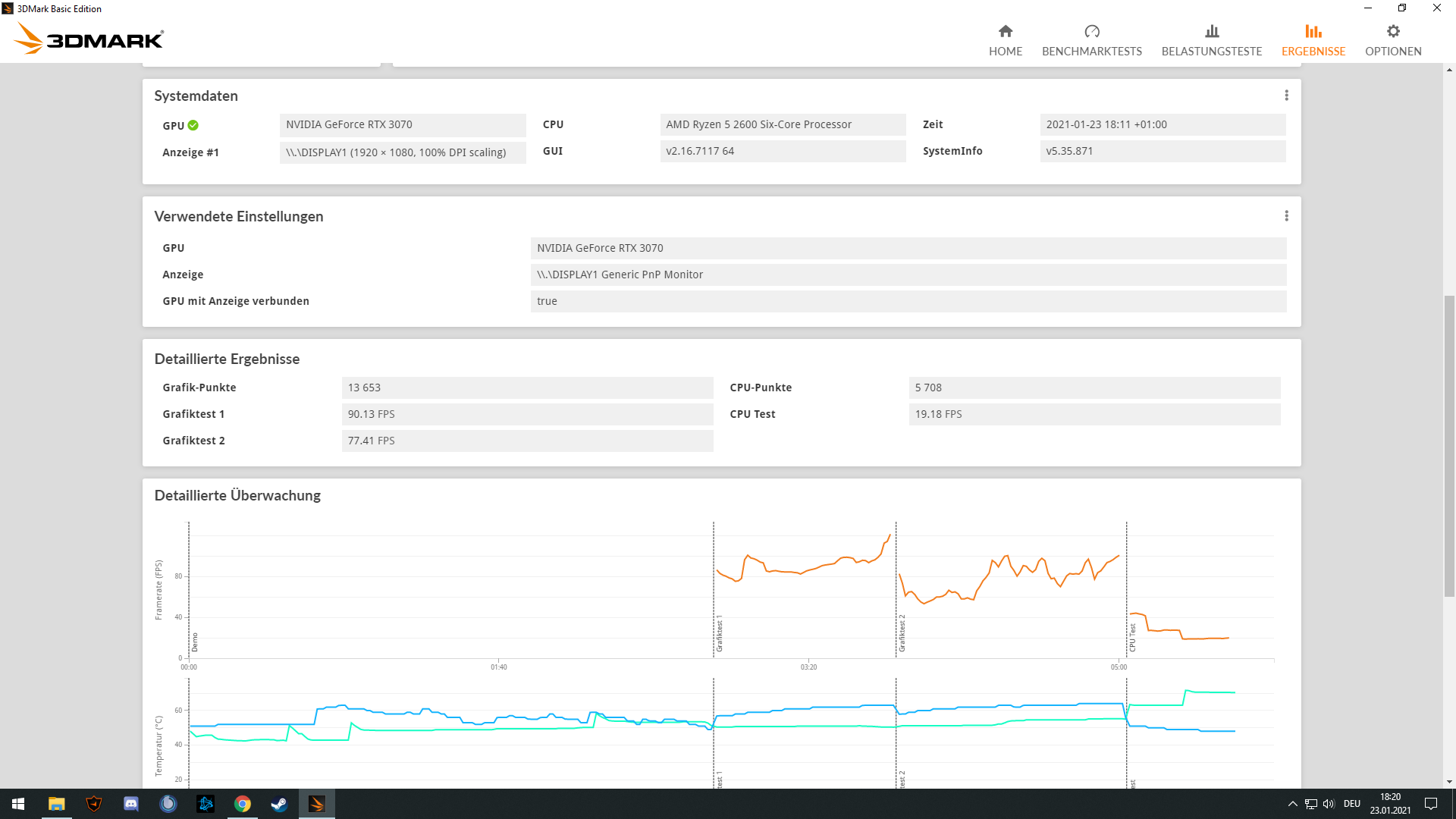

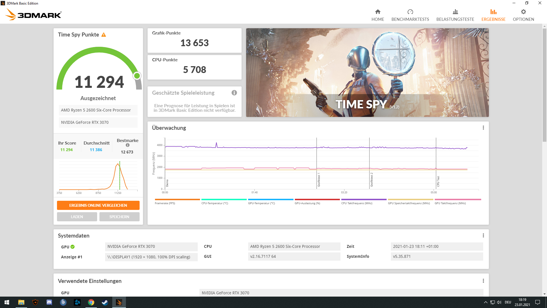

-NVIDIA Support angeschrieben Benchmarktests gemacht. Angeblich alles in grünem Bereich.
-Soundtreiber neuinstalliert Windows/ Realtek beide ohne Erfolg.
-Headset per USB und direkt ans Board angesteckt kein Unterschied.
Ich hoffe irgendjemand da draußen kann mir weiterhelfen. Hab auch schon einige andere Threads gelesen aber die fanden keine Lösung.
Mfg r4z0r66

Teste mal mit LatencyMon ob und wenn welcher Treiber dafür verantwortlich ist. Tool starten, Playbutton drücken und mal eines der Games spielen.
Im Taskmanager unter Leistung mal checken ob die Virtualisierung aktiv ist. Ist bei meinem MSI X470 per default aus und hat bei mir letztens auch für Latenzspikes gesorgt. Nach Aktivierung im BIOS waren die Spikes weg. Ist etwas versteckt als SVN Modus (unter OC/CPU Features).
Schon mal Raytracin auf "AUS" getestet?
Auf welcher Auflösung wird gespielt ? FHD, 4K ?
Ein paar FPS würdest mit schnellerem Ram noch rauskitzeln.

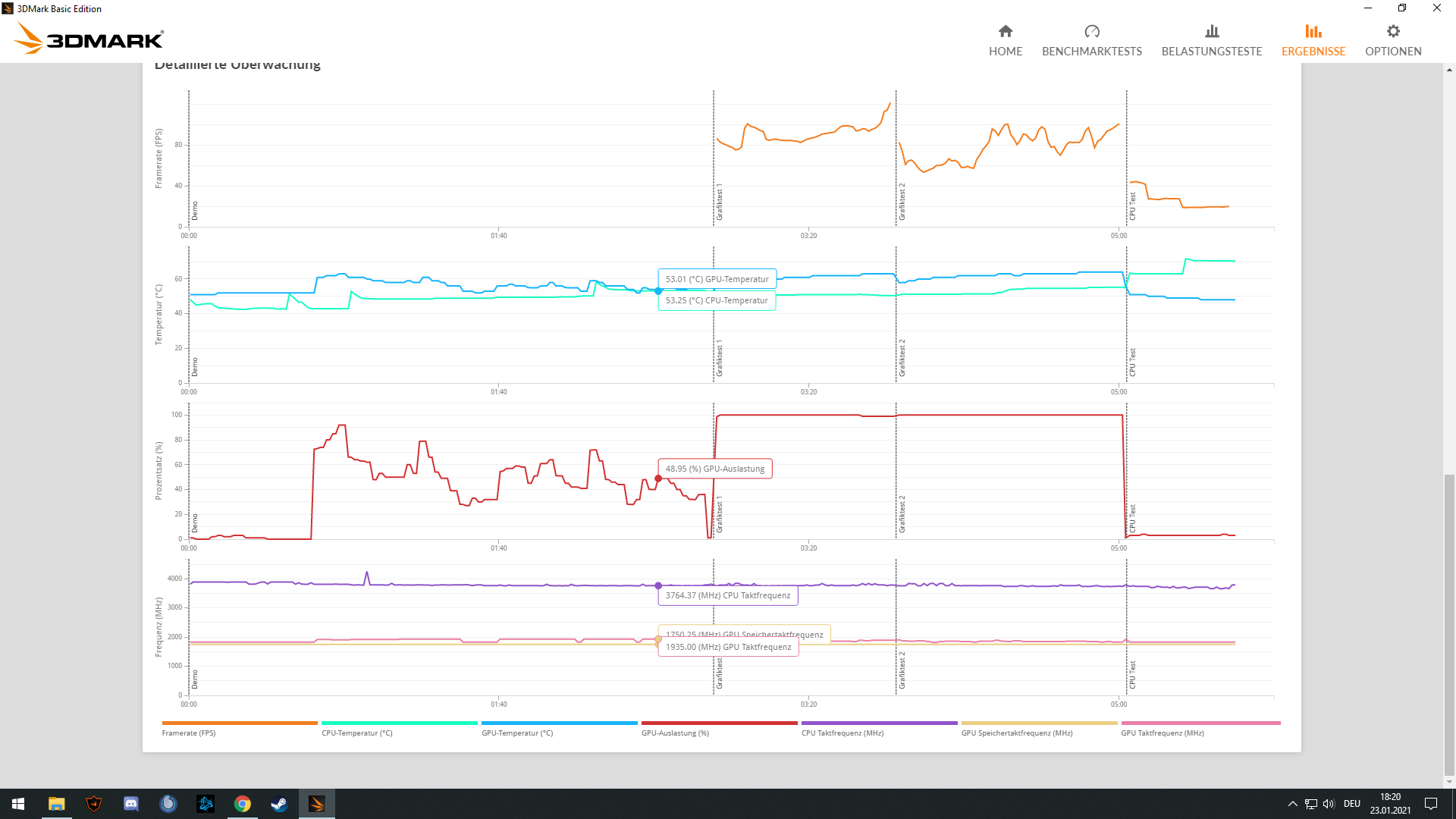

SVM modus war aus habe ich eingeschaltet. Hat sich nicht sonderlich viel getan. Hab auch latencymon laufen lassen.
Das kam als Ergebnis raus.

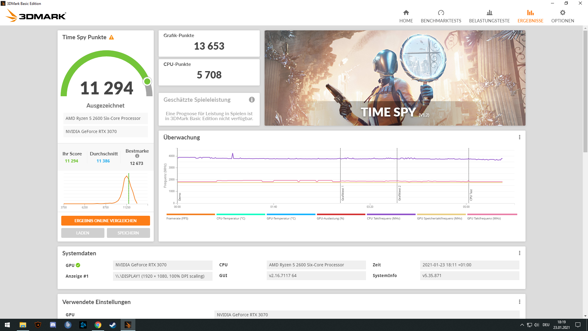

Danke für die Rückantwort. Leider nur den Rechner. Habe es mal an meinem Smart Fernseher angeschlossen aber treten halt die selben Effekte auf.
Nein keinerlei tools installiert. Habe wie gesagt mit dem NVIDIA Support einige Test gemacht wie z.B. Benchmarktest. Laut denen liegt es auch nicht an der Grafikkarte was ich den Glaube weil das Problem auch schon auf der vorherigen existierte. Ich hatte mal vor der 3070 auch eine ati Grafikkarte aus dem Saturn testweise gekauft. Da trat leider weiterhin die Probleme auf. Was ich jetzt in den Jahren nicht ausgetauscht habe ist mein Ram. Aber ich kann mir das nicht vorstellen das der Ram für all dies Verantwortlich sein könnte.

Mit Standard-Cfg? Ich frage nochmal: Seit wann treten die Probleme auf? Du hast ja angeblich 8000 Stunden auf dem Tacho, wie passt das zusammen?
Ich hab das Problem schon seit Jahren und muss bis heute damit leben mit schlechter performance und delay zu spielen. Sehr traurig ehrlich gesagt.
Ohne Screenshots vom Problem ist es eigentlich nicht möglich irgendeine Analyse zu beginnen. Die Screenshots von Time Spy zählen ja nicht, weil der Benchmark hat gar kein Antialiasing.
