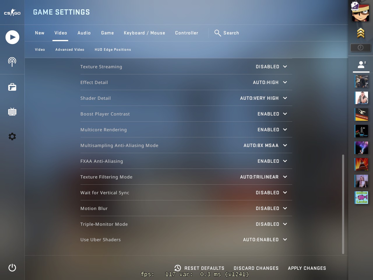

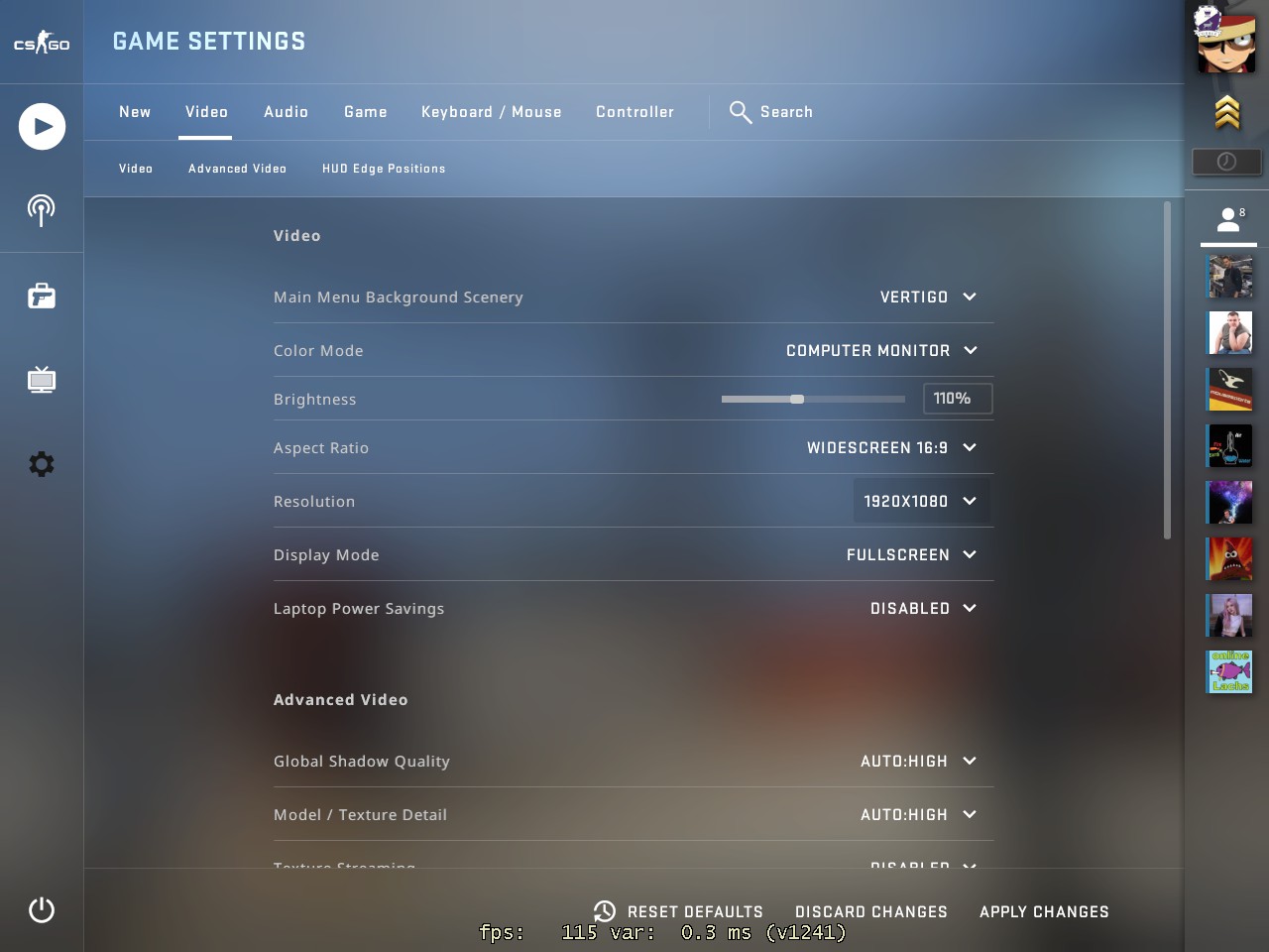

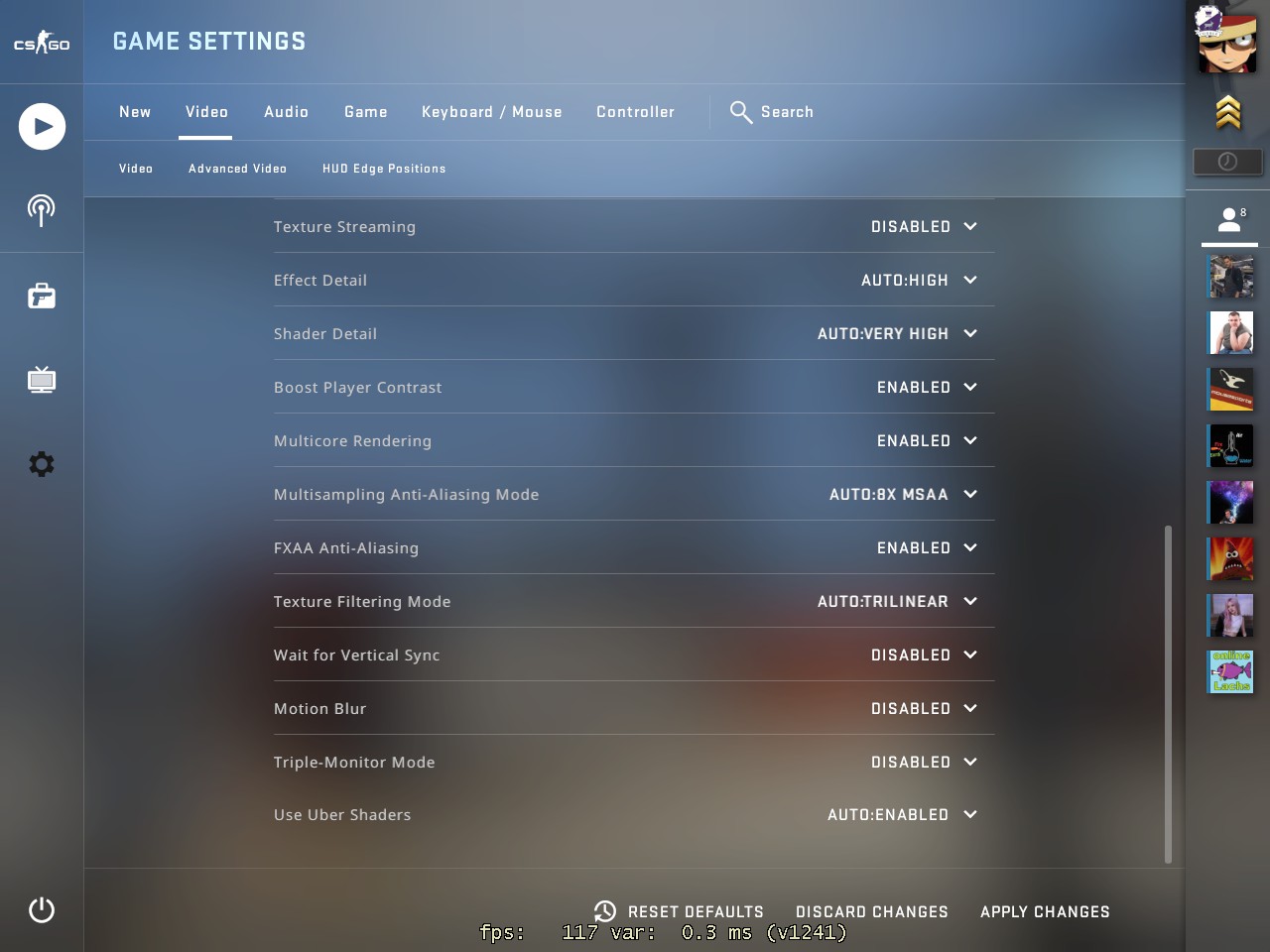

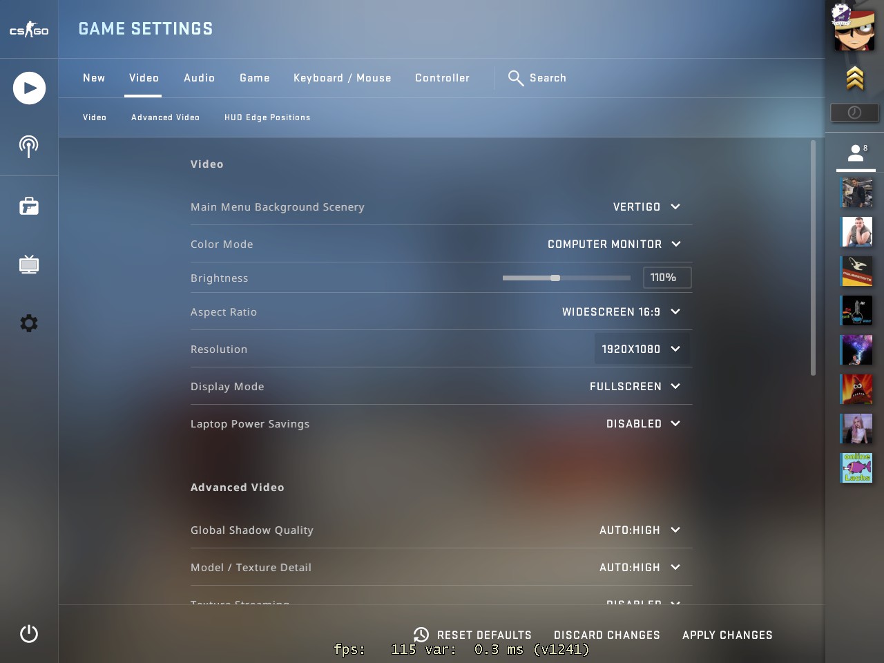

Tut mir leid das ich dir das Gefühl gegeben habe, deine Ratschläge nicht zu beherzigen.orlof schrieb:Es wurde doch schon erklärt: Mit der Grafikkarte selbst hat Antialising nichts zu tun.
Du solltest systematischer vorgehen, aber das willst du aus irgendwelchen Gründen ja nicht.
Welche Treiber hast du momentan installiert? Versionsnummer bitte. Bios-Reset durchgeführt? In welchem Steckplatz ist die Grafikkarte? Ich meine, daran wird es wohl kaum liegen, aber nach 3 Seiten Thread sollte man schon etwas mehr ausschließen können als die Grafikkarte als Fehlerquelle.
Ergänzung:
Mal ganz davon abgesehen, dass auf dem CS:Go-Video überhaupt nichts ungewöhnliches zu erkennen ist und es äußerst fraglich ist, ob du die richtigen Erwartungen an AA hast.
Es gibt 1000 Einstellungen im Grafikkartentreiber und ingame. Dazu kommen noch Moitor-Einstellungen wie Schwärfe usw. Du gehst einfach 0 auf Vorschläge ein. Mehrere Leute hier haben schon versucht dir zu helfen, aber eigentlich ist dein Kommentar sinngemäß immer: "Ich habe schon alles probiert. Ich habe jetzt nochmal Windows neu installiert." Fantastisch. Du kannst es noch 100 mal neu installieren, es wird NICHTS ändern, solange du anderweitig keine Veränderungen vornimmst.
Hast du ALLES von der Festplatte gelöscht, bevor du Windows neu aufgesetzt hast? Also ALLE Partitionen gelöscht bzw. formatiert? Diese Frage wurde, warum auch immer, beharrlich ignoriert. Hast du mit DEINER CFG und DEINEM Monitor bei einem Bekannten am PC geschaut, ob es genauso aussieht wie bei dir? Hast du es mal mit einer Std-Cfg in CS versucht? Hast du nach der Neuinstallation ALLES, auch Steam und CS komplett neu heruntergeladen, ohne irgendwelche Dateien einer älteren Installation zu benutzen? Wo sind Videos aus anderen Spielen? Wo sind Screenshots von deinen Settings? Niemand hier kann das Problem, falls es überhaupt eines gibt, eingrenzen, da du dich beharrlich weigerst auf die Vorschläge konkret einzugehen, Fragen zu beantworten und dir jede Information einzeln aus der Nase gezogen werden muss. Ich bin raus hier, solange du diese Fragen nicht beantwortet hast. Ist mir zuviel getrolle.
Ja alles komplett deinstalliert bzw. formatiert nichts der vorherigen Settings übernommen. Wie beschrieben
Festplatte formatiert und Windows neuinstalliert Steam samt cs go neuinstalliert. Teilweise habe ich auch in Videos die ich auch Youtube anschaue solche Artefakte bzw. Treppeneffekte. Vorallem beim Fussball das Tornetz.
Auf meinem Monitor sieht man halt das alles. Ich habs auch versucht aufzunehmen jedoch ist die Qualität ziemlich schlecht mit dem Handy.
