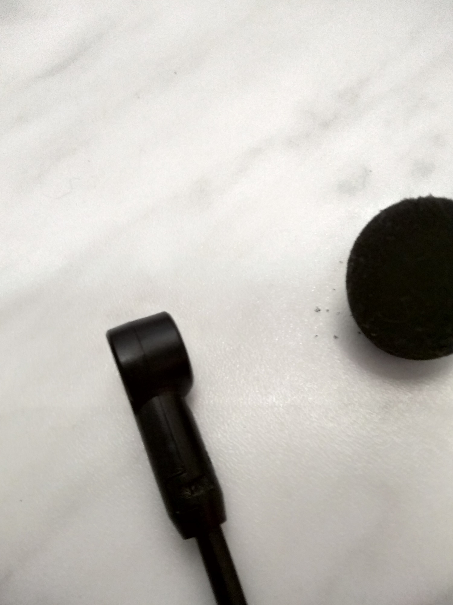

V4 soll wohl teilweise falsch montiert worden sein (einfach mal Google befragen).
Einbei ein Foto meines V4 ... ich spreche in die Seite auf der der Poppschutz liegt (rechts) ... da ist das Micro etwas breiter.
Wenn du ein Multimeter und einen blanken Klinkenstecker hast, dann kannst du mal messen, wie viel Volt am Eingang anliegen.
Ansonsten versuch dein Glück mit einer kleinen USB-Soundkarte mit C-Media Chip. Zum Beispiel von Sabrent.
Es gibt auch noch einige Workarounds, um die Stimme per Software anzuheben. Allerdings wirst du hierbei immense Probleme mit dem Grundrauschen bekommen. Wenn der Eingang nichts taugt, lässt sich leider auch mit Software nicht mehr viel machen.
habe jetzt nochmal ein anderes angeschlossen, das Mic von billg Heaadset Fatality und schlägt super aus.
Multimeter und sowas habe ich nicht.
Mic müsste richtig rum sein habe es auf beiden Seiten versucht...hab es aber auch so wie bei dir
