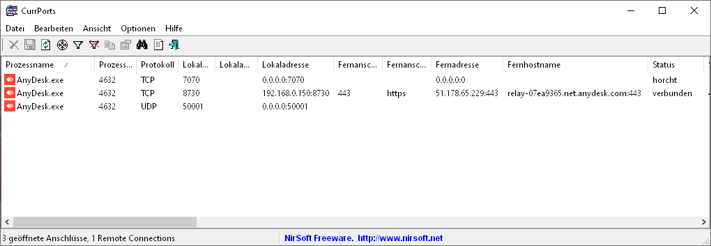

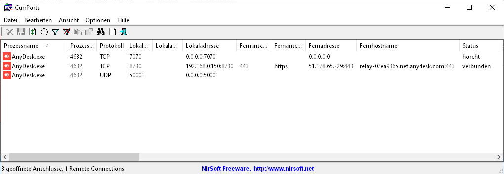

Hier hab ich mal mit CurrPorts (von nirsoft) mit Filter include - process:AnyDesk.exe die Ports angezeigt, die AnyDesk belegt.
Der Apache2 ist aus, also den habe ich gestoppt und der 80 und 443 sind auch nicht belegt.
AnyDesk beendet und neu gestartet, also das hätte schön die Möglichkeit sich 80 oder 443 zu schnappen (was ich aber nicht glaube, weil wie gesagt, der Apache am Laufen nicht unüblich ist).
Dann hab ich AnyDesk wieder als Administrator ausgeführt und bei CurrPorts ändert sich nichts, nur dass AnyDesk dann halt wieder Verbindung hat zum AnyDesk Netzwerk.
Also liegt es offenbar nicht am Apache2.
Port 6568 ist übrigens so oder so nicht in Verwendung.
