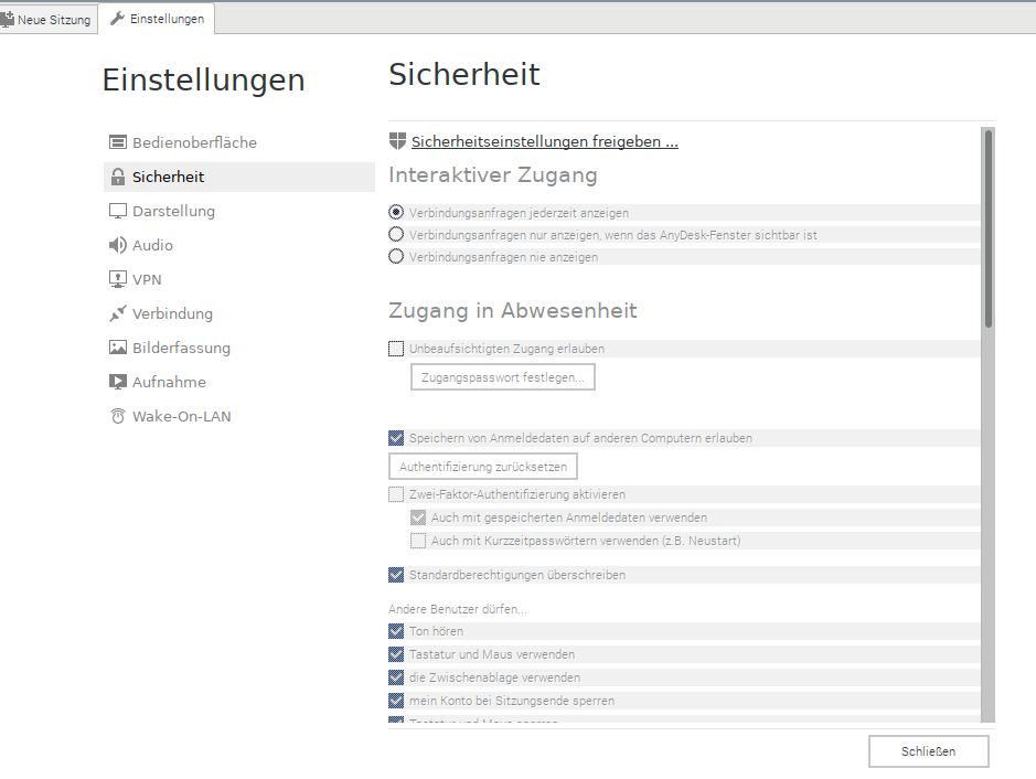

Hi!
Habe nun seit ca. einer Woche eine Raspberry PI 4. Nun habe ich Anydesk schon mehrmals installiert, aber seltsamerweise zeigt er keine Anydesk-ID bei Aufruf des Programms an. Es ist somit über das Programm keine Fernsteuerung des Raspberry-Desktops möglich.
Ich keine Remote-Bedienung einrichten, da diese ID fehlt. Es sind auch etliche Funktionen "ausgegraut".
Kann sich jemand denken, woran das liegen könnte? - Bei meinem Linux-Hauptrechner mit Ubuntu-Mate drauf funktioniert Anydesk ohne Probleme, eine ID wird angezeigt. Es muß etwas mit den vergebenen Rechten zu tun haben. Aber so richtig blicke ich da nicht durch, woran es hakt.
Die fehlende Anydesk-ID:
Die ausgegrauten Teile, die auch nicht verändert werden können:
Kenne die Software nicht - laufen die Komponenten überhaupt auf dem Raspberry Pi genauso wie auf einem "normalen" Linux ?
"32bit Linux wird nicht unterstützt" -> Quelle: offizielle Änderungsdatei von der Version 2021
die meisten Raspians sind 32bit Arm und nicht "64bit aarch64"
Keine Ahnung ob das für die Raspi-Version zutrifft.
Ports / Firewall ?
Eine hilfreiche Dokumentation scheint es auf der Webseite nicht zu geben (oder eine offene Wissendatenbank, oder ein Userforum zum Austausch) - man soll vermutlich immer den Support kontaktieren, wenn ein Fehler vorkommt - der soll dann vermutlich auch die Trace Files erhalten
Im Changelog gab es ja schonmal einen "- Fixed a bug in Raspberry Pi that lead to Pi 4 beeing unusable"
Da Anydesk eine "closed source" Software ist, kann es passieren dass es durch Änderungen auf der Raspi-Seite inkompatibel wird und du auf eine neue Version warten musst.

Kann nicht festmachen woran es liegt, sollte aber auf jeden Fall funktionieren.
Benutze Anydesk auf einem Raspberry 3B als Zugang zu meinem Heimnetz seit ich dank meines Glasfaseranbieters keine öffentliche IPv4 mehr erhalte.
Du benutzt aber auch die Version für den RPi und nicht für Linux oder?
https://anydesk.com/de/downloads/raspberry-pi
