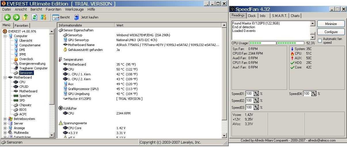

Nabend Runner!:-)
Also nochmal ein kleines Update:
Die Sensoren sind beim ersten Start in folgender Reihenfolge aufgeführt:
System
CPU
AUX
HD0
Core
Habe gerade mal den "in-large ftt's" Test am Laufen.
CPU und AUX sind nach wie vor fast identisch, wobei CPU immer ungefähr 1° voraus ist.
Zur Zeit sind CPU und AUX auf 51° und 50°.
Der CORE-Sensor geht nicht über 43°, komisch oder nicht?
System bleibt bei 35°.
IN EVEREST:
Motherboard 35°, CPU 50°, CPU1 43°, CPU2 43° und AUX 49°.
Was ist nun was?

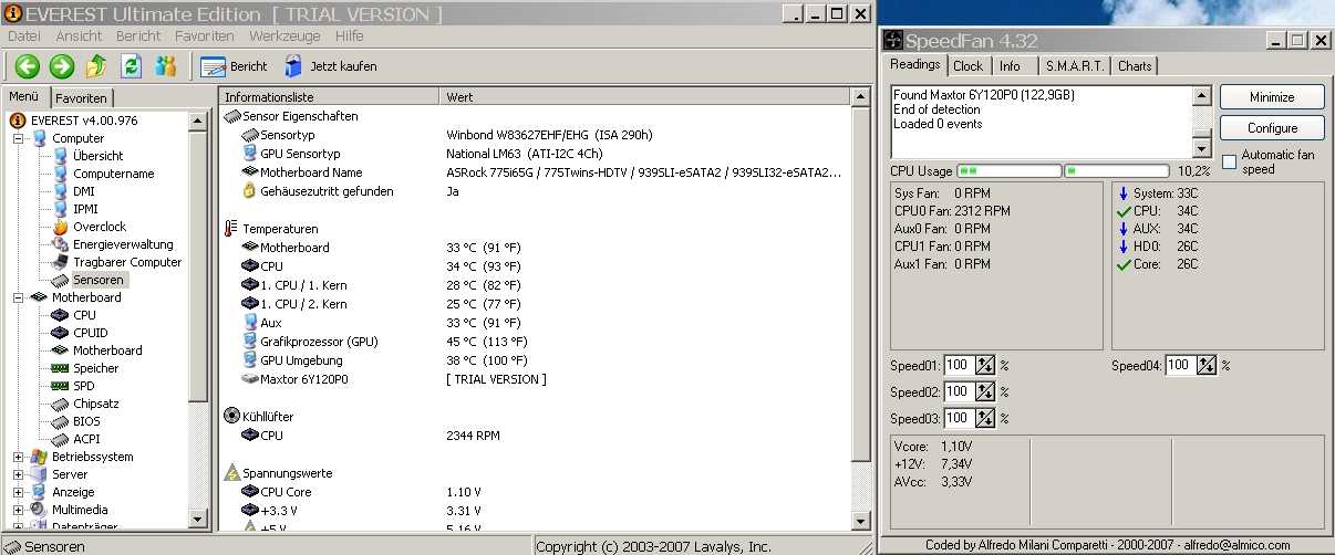

Also irgendwie verwirrt mich deine Schreibart.:D Kannst du mal n screen machen?
Mit Prime95 (erstmal 5 min. laufen lassen) und eins ohne :)
Na dann ist alles klar.
System = Mainboard
CPU = CPU
AUX = Typischer platzhalter. nicht beachten. Manche sagen, es seien die Spannungswandler, andere die Sound karte, wieder andere es sei die southbridge. S**eiß drauf
Maxtor = HD0
Und bei den Kernen scheint Speedfan (gott weiß warum) nur einen Kern zu nehmen. Seltsam. Hast du einen Core2Duo oder einen DualCore?
Alles klar? OK?:D
