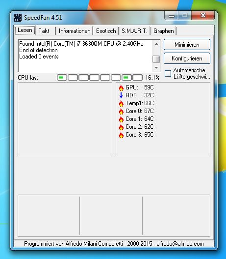

Hallo Zusammen,
mein Laptop bläst schon bei geringer Last. Habe Seed Fan installiert und folgende Daten.
