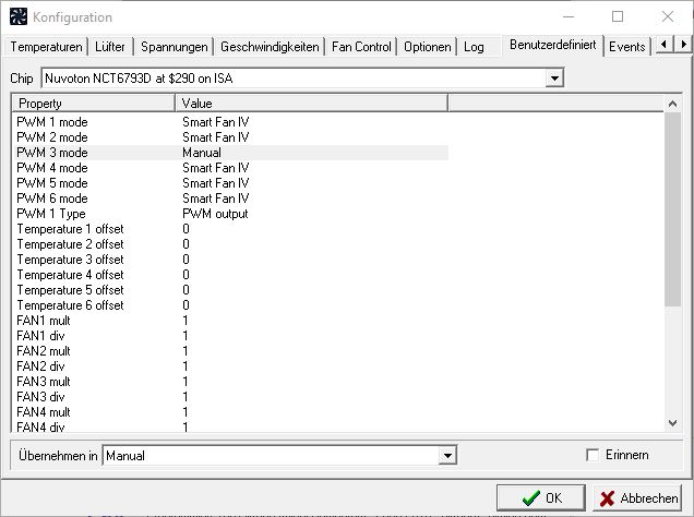

Ein Tipp für Asus Nutzer. Ich habe auch nach dem Misserfolg mit Speedfan und meinem Z270 Board auf die AI Suite 3 gewechselt, aber nachdem ich festgestellt habe, dass diese Suite durchgehend 3 bis 5% CPU Last verursacht, habe ich die schnell mal wieder deinstalliert.
Dann habe ich intensiv alle möglichen Optionen in Speedfan durchgearbeitet und endlich die richtige Einstellung gefunden. Und zwar unter Konfigurieren -> Benutzerdefniert -> im Dropdown -> Nuvoton... -> PWM X mode -> wählt man Manual:
Wer mehrere Lüfter damit steuern will, muss natürlich bei jedem PWM x mode Eintrag den Value ändern.

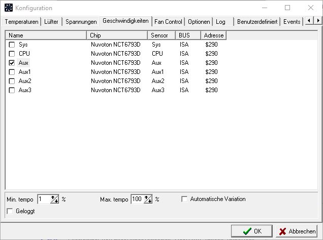

Dadurch konnte ich schon mal manuell den AUX-Wert ändern. Eine automatische Kurve wollte aber nicht unter 65% fallen. Das ging erst, als ich unter Geschwindigkeiten den Min. tempo Wert von 0 auf 1% erhöhte:
Danach funktionierte auch die autmoatische Lüftergeschwindigkeit. Allerdings sind alle Temperatur-Werte falsch. Die CPU zeigt zB durchgehend 20 bis 30 Grad zu wenig an und ändert sich auch so gut wie gar nicht. Da ich nur manuell zum Rendern die CPU bei Bedarf durchgehend auf 100% stellen können möchte, habe ich das nicht weiter untersucht. Aber eventuell kennt ja jemand anderes dazu eine Lösung.
