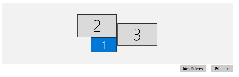

ich habe Windows 10 neu installiert und habe nun ein Problem mit meinen Monitoren.
Nach jedem Start des PCs (Neustart oder Kaltstart) bleiben die beiden erweiterten Anzeigen in Windows getrennt (siehe Bild)
Komischerweise wird zum Beispiel das IOS beim Hochfahren auf einem der später getrennten Monitore angezeigt.
Ich habe schon nach so einem Problem gesucht aber nicht wirklich was gefunden.
Treiber habe ich schon deinstalliert und per DDU und neu installiert. Schnellstart unter Windows habe ich deaktiviert.
Hättet ihr eine Idee?

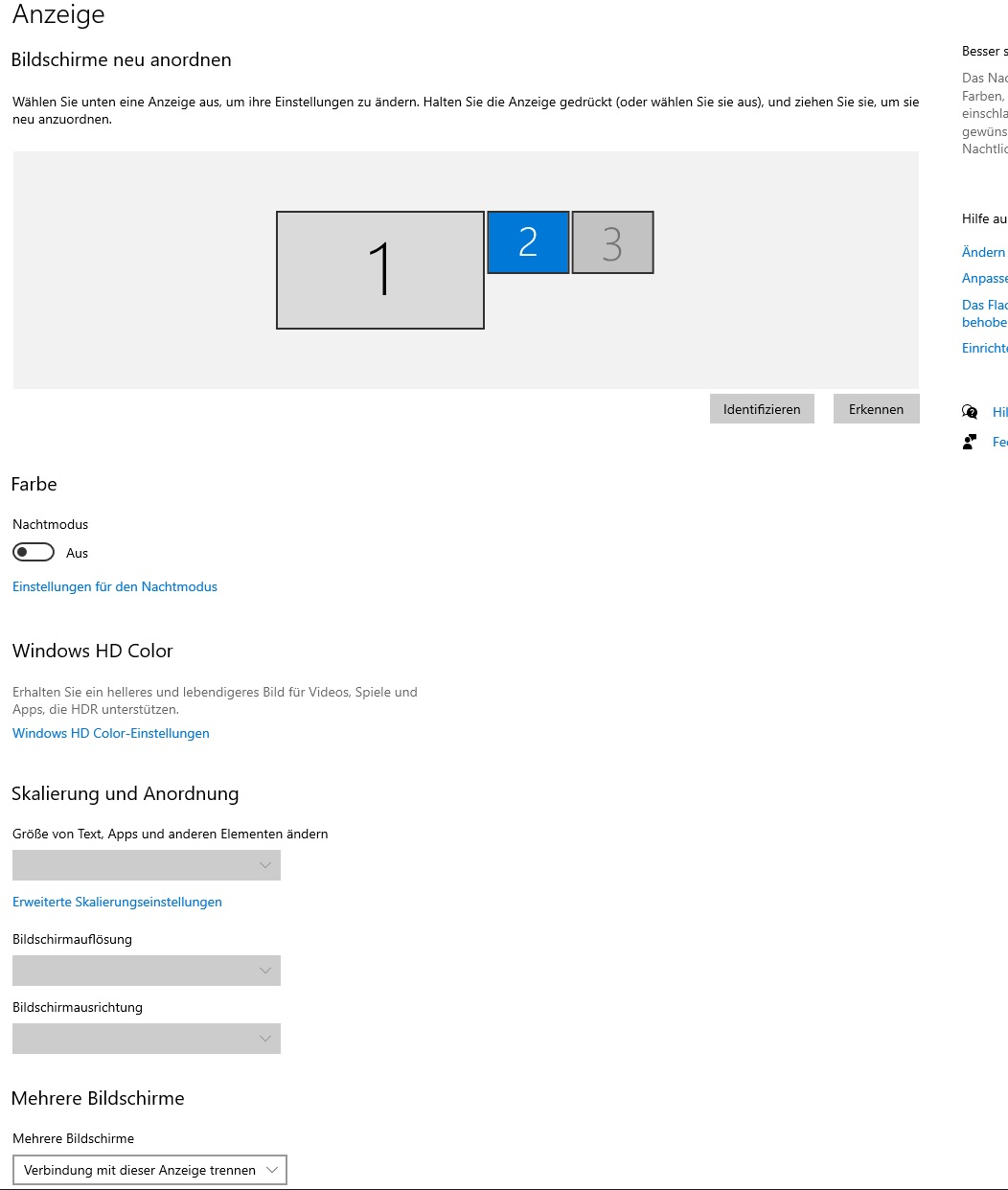

Natürlich könnte ich beide Monitore jedes Mal aktivieren aber das ist sehr nervig. (s. zweiter Screenshot) :(
Monitore sind wie folgt angeschlossen und eingeschaltet beim Hochfahren:
Dell 2716DG --> DP (Hauptanzeige, hier wird immer ein Bild ausgegeben.
LG 27UD58 --> DP
LG 55C9 --> HDMI 2.1
An meinem zweit PC mit einer GTX 980 funktioniert das ohne Probleme.
Schöne Grüße :)

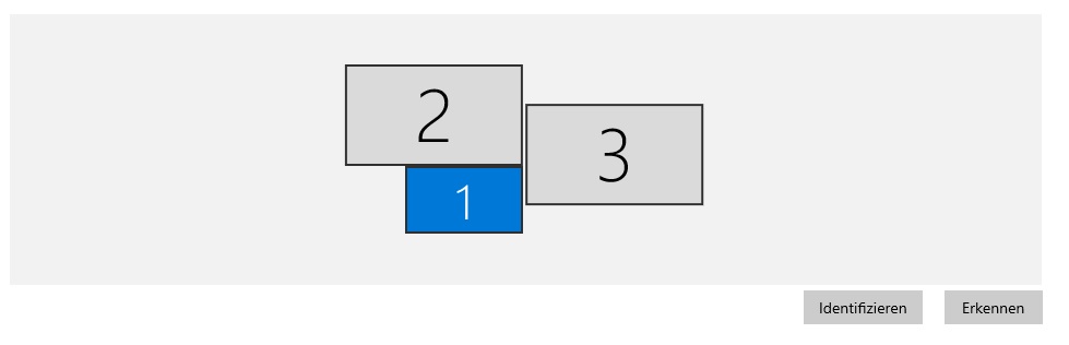

Ich konnte es ein wenig eingrenzen:
Wenn ich nach dem Hochfahren den LG Fernseher (mit HDMI) anmache, werden beide Displays aktiviert. Wenn ich ihn dann wieder aus mache bleibt der andere Monitor aktiviert
