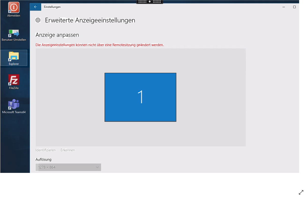

Seit dem Wechsel von meiner MSI Gaming X 1060 GTX auf die AMD-Karte (wurde auch schon mit einer Gigabyte 6600 XT Gaming OC getestet) habe ich beim Arbeiten über Citrix und die Citrix Workspace App Probleme mit der Anzeige (siehe Screenshot). Diese Schatten ziehen sich in der kompletten Citrix-Sitzung durch (Mail, Desktop etc) und verändern sich wenn ich mit der Maus darüber fahre (dann stimmt die Anzeige kurz aber nur für einen kleinen Bereich).

Aus meiner Sicht sind das eindeutig Komprimierungsartefakte.
Da wird man an den Citrix policies die Lösung suchen müssen vermute ich. Der Grafiktreiber kann das eher nicht beheben.
