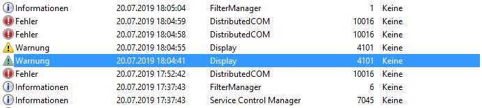

habe ein immer wiederkehrendes Problem. Ich spiele iRacing und wenn ich dazu noch über OBS streame (mit x264, 3500er Bitrate, Preset "veryfast") stürzt das Spiel sporadisch ab. Manchmal dauerts eine halbe Stunde, manchmal sogar zwei Stunden. Es passiert ausschließlich nur beim streamen. Es ist immer das gleiche Prozedere: Es fängt leicht an zu ruckeln, dann drei Sekunden später ruckelt es heftig und eine Sekunde später schwarzes Bild - dann stürzt das Spiel ab.
Die Fehlermeldungen sind immer die gleichen:
Protokollname: System
Quelle: Display
Datum: 20.07.2019 18:04:55
Ereignis-ID: 4101
Aufgabenkategorie:Keine
Ebene: Warnung
Schlüsselwörter:Klassisch
Benutzer: Nicht zutreffend
Computer: DESKTOP-927UR8U
Beschreibung:
Der Anzeigetreiber "amdkmdap" reagiert nicht mehr und wurde wiederhergestellt.
Quelle: Microsoft-Windows-DistributedCOM
Datum: 20.07.2019 18:04:58
Ereignis-ID: 10016
Ebene: Fehler
Benutzer: DESKTOP-927UR8U\patri
Beschreibung:
Durch die Berechtigungseinstellungen für "Anwendungsspezifisch" wird dem Benutzer "DESKTOP-927UR8U\patri" (SID: S-1-5-21-2364462276-1672320820-2960138047-1003) unter der Adresse "LocalHost (unter Verwendung von LRPC)" keine Berechtigung vom Typ "Lokal Aktivierung" für die COM-Serveranwendung mit der CLSID
{D63B10C5-BB46-4990-A94F-E40B9D520160}
und der APPID
{9CA88EE3-ACB7-47C8-AFC4-AB702511C276}
im Anwendungscontainer "Nicht verfügbar" (SID: Nicht verfügbar) gewährt. Die Sicherheitsberechtigung kann mit dem Verwaltungstool für Komponentendienste geändert werden.
So siehts in meiner Ereignis-Anzeige aus:
