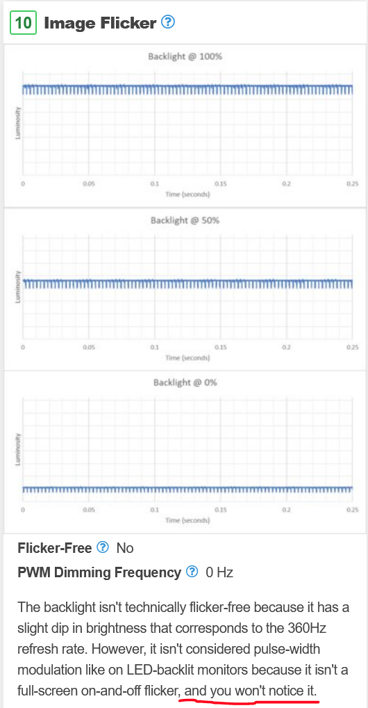

Helligkeits-Schwankungen in dunklen Bereichen ist genau die Problematik bei VRR-Flicker und hat nix mit PWM zu tun. Es hat damit zu tun, dass bei nicht stabilen FPS sich die Gamma-Kurve ständig ändert, wenn ich das richtig gelesen habe. Um diesen Effekt abzumildern, muss man genau das tun, was dieser User in einem anderen thread geschrieben hat: VRR-Flicker info @ blurbusters
Mich wundert nämlich, dass der PWM-Flicker Bereich in den meisten, wenn nicht allen OLED-Tests mit Bravur besteht:
