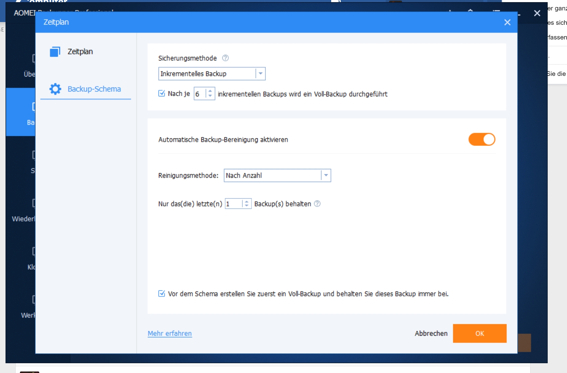

Also bei mir wird nach jedem sechsten inkrementellen Backup, ein vollständiges Backup gemacht und die sechs Backups werden gelöscht.
Jemand anders hat mir gesagt, dass die 6 incr erst gelöscht werden wenn das übernächste Vollbackup abgeschlossen ist.
Begründung:
Voll Inc Inc Inc Inc Voll Inc Inc Inc
Wenn der grün markierte Zyklus bereits beim Beginn de nächsten Vollbackup (blau markiert) gelöscht wird und durch irgend einen Umstand wird zB das rot markierte Increment unbrauchbar, dann wäre der ganze laufende Zyklus unbrauchbar. Da aber bereits der Zyklus davor gelöscht ist, gibt es kein brauchbares Backup.
