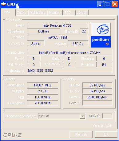

Instaliere mal CPU-Z (Link in meiner Sig) und poste bitte einen Screenshot.
2.0 war ein Typo, meinte 1.2.
Im Moment teste ich mit 1.012V, Screenshot ist im Anhang.

Das könnte noch zu wenig sein, aber ist durchaus möglich, daß gute CPU´s schon mit 1,1 V stabiel laufen...;)
Schau mal im P-M Sammelthread, Simon hat das auch mal getestet...;)
Wenn der bei knapp über 1 V stabiel wäre, hättest Du eine super CPU! :evillol:
Bis jetzt läuft er mit 1.017V unter Prime95 absolut stabil.
