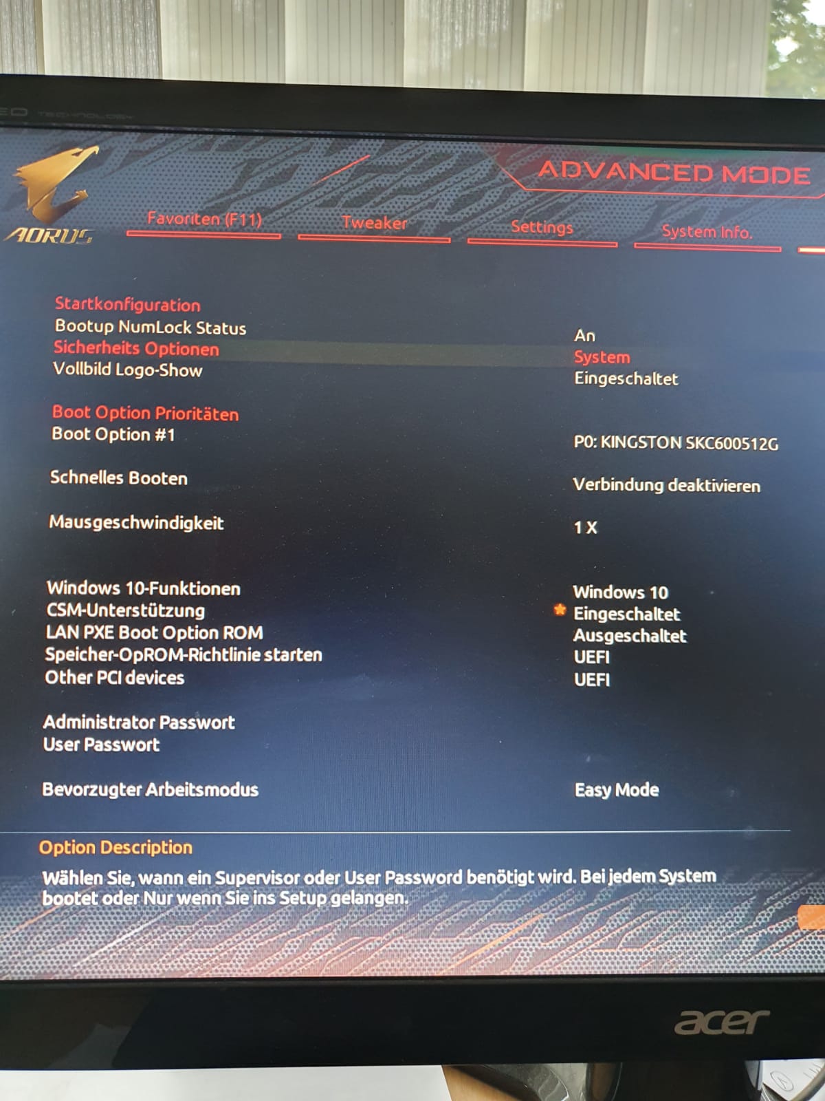

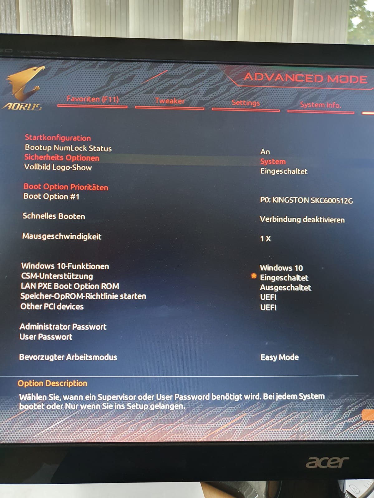

Der besagte Kunde hat zwei identische PC`s zusammengestellt um diese im Austausch seiner Alt-PC`s zu nutzen. Beim ersten ging alles ziemlich flott. Alte SDD in neuen PC gebaut und fertig. Beim zweiten jedoch hatte er das Problem das der PC kein Boot Medium fand. Habe den PC dann in die Werkstatt geholt und im Bios festgestellt das hier wirklich kein Medium zu sehen war. Im Bios einige Einstellungen angepasst und sie da...ein Bootmedium war vorhanden. Nun habe ich aber das Problem das er sich beim booten aufzuhängen scheint. Hat hier vielleicht jemand Idee?
Habe mal die wichtigsten Einstellungen fotografiert und euch an dem Post mitangehangen.

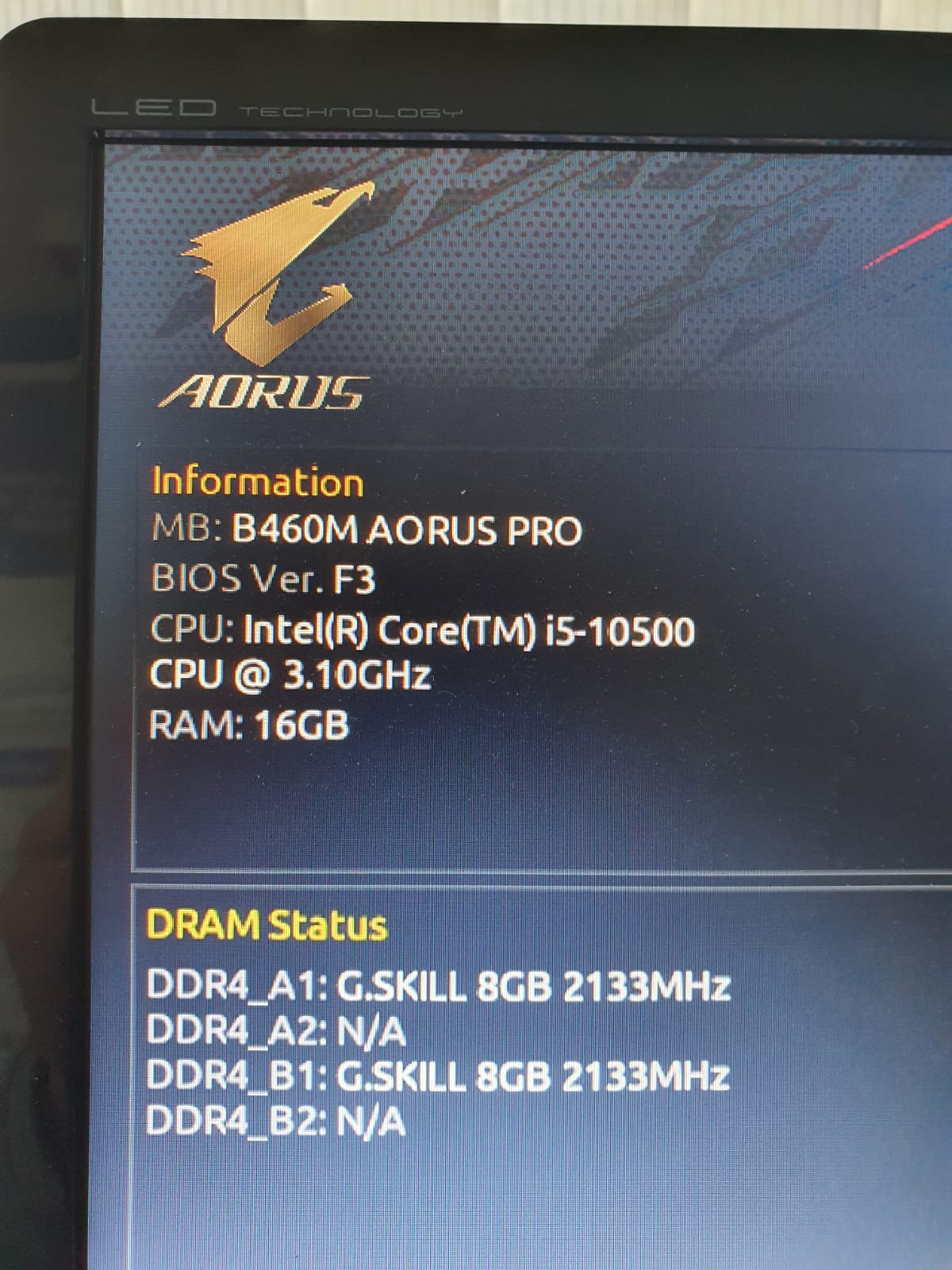

Haben beide PCs das selbe BIOS?
Das kann Gut gehen. Versuch mal das CSM zu deaktivieren.

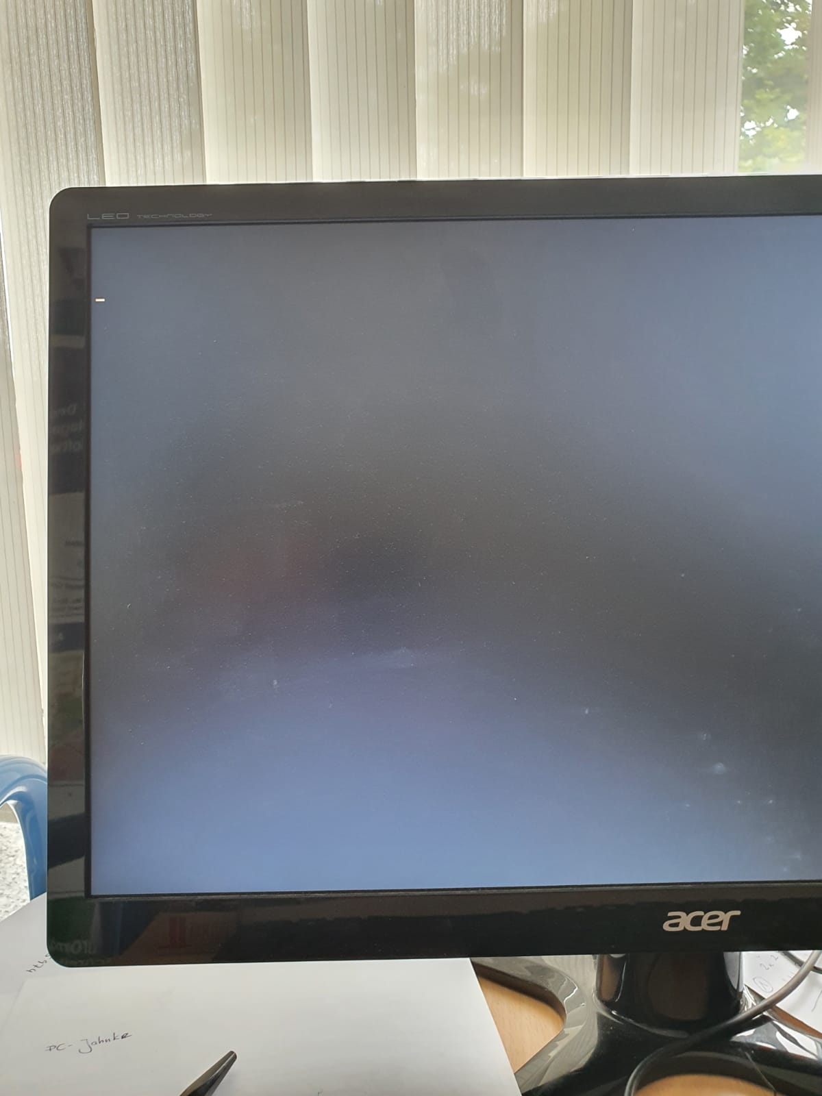

Ich habe eben genau dieses CSM aktivieren müssen. Vorher hatte er unter Bootoptionen nichts. Jetzt ist es aber egal ob ich Legecy oder UEFI wähle, er bootet einfach nicht. Der Bootvorgang sieht gerade wie folgt aus. PC wird gestartet, Startbildschirm erscheint kurz, wo ich wählen kann ob F2 oder F12 wählen möchte, dann kurz schwarz, dann eben der kleine Strich oben links in der Ecke. Dieser blinkt aber nicht, sondern bleibt stehen.

Die alten PC`s waren identisch. Selber Aufbau, selbes Bios, selbe Version.

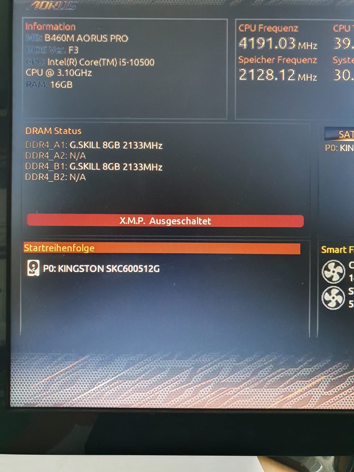

In Bild 3 sieht man, in Startreihenfolge nur die Kingston SKC Platte. Nicht Windows Bootmanager, wie es eigentlich sein sollte.
Siehst du ja, wenn du Win 10 Clean installierst.
Mmmmh. Dann vielleicht doch nicht Windows. Naja, du wirst es gleich sehen. Nicht, dass das Board vielleicht ne Macke hat.
Offenbar wurde win10 nicht unter UEFI installiert, sonst müßte der Bootmanager aufscheinen (und an 1.Postion gesetzt werden).

edit: BIOS ist aktuell?
