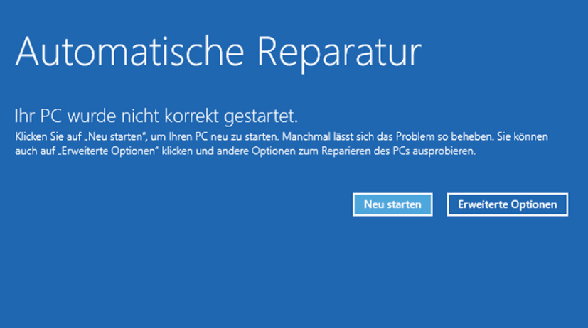

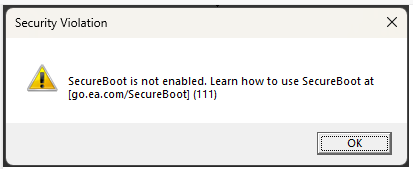

Battlefield 2042 benötigt neuerdings, dass im Bios SecureBoot aktiviert wird. Wenn ich es aktiviere startet mein Windows 11 nicht mehr und er geht immer in den Windows Reparaturmodus. Leider weiß ich nicht warum.

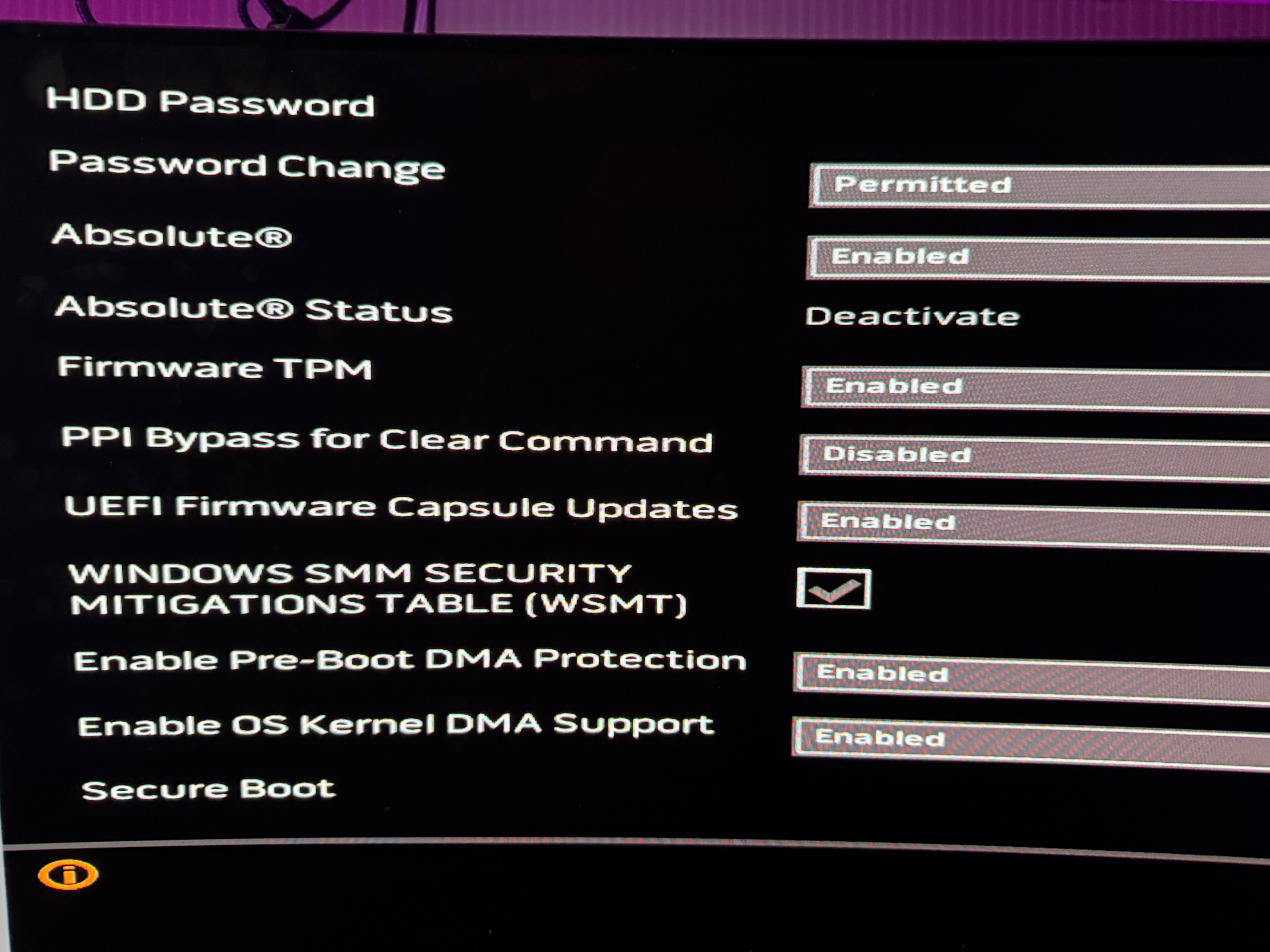

Allerdings ist der Bootmodus UEFI und die Festplatte ist in GPT, nur Compatibility Support Module (CSM) finde ich nicht im BIOS. Laut Dell (Alienware Aurora R15) gibt es diese Einstellung nicht (mehr?).

Wenn du es in den Screenshot oben auch nicht siehst, dann ist es wohl nicht da. Und auch in dem Link oben "Aurora R?, how do you turn on CSM mode in bios?" bin ich nicht fündig geworden. Dort schrieb einer "In order to have the CSM/legacy option, the system will need to be more than a few years old, as everything newer is UEFI only -- CSM/legacy mode has been gone from new systems for some time."
Secure Boot muss natürlich wieder auf enabled, wirst du aber wissen.

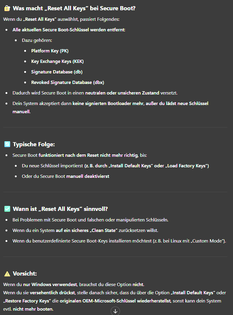

Versuch mal "Reset all keys"
Nichts, da es nur vermutlich nur diese eine Option gibt.
Was macht "Reset all keys". Nicht das ich mir damit das System komplett zerschieße...
@wesch2000 Nein, habe sie zurückgesetzt wie du oben geschrieben hast. Aber ohne Erfolg.
Ich musste den "Custom Mode" anschalten erst dann konnte ich die Keys zurücksetzen. Und dann habe ich versucht mit SecureBoot zu booten.
Dann kam das und ich kam in den Reparaturmodus.
Der Reparaturmodus macht eine Diagnose und dann?

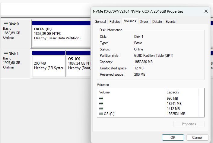

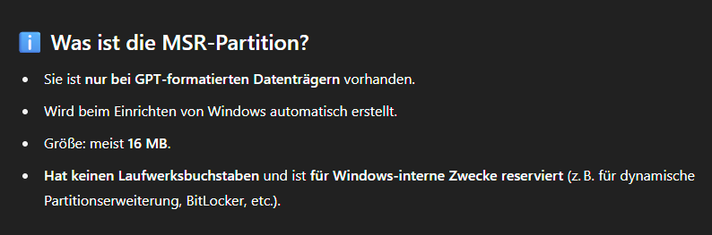

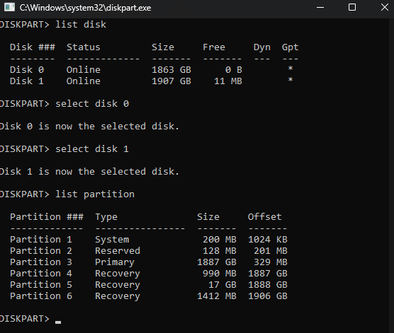

Welches Problem löse ich den mit deinen Punkten, das steht doch überhaupt nicht in deinem Text, oder ich erkenne es nicht. Ist es das fehlende MSR (Microsoft Reservated Partition)? Woran erkenne ich das es fehlt?

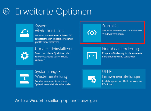

Dann geht er in solche Screens.
Klar eine Neuinstallation kann immer helfen, nur wollte ich erst einmal das Problem lokalisieren.
Scheinbar kein MSR vorhanden. Aber wird das wirklich benötigt?
