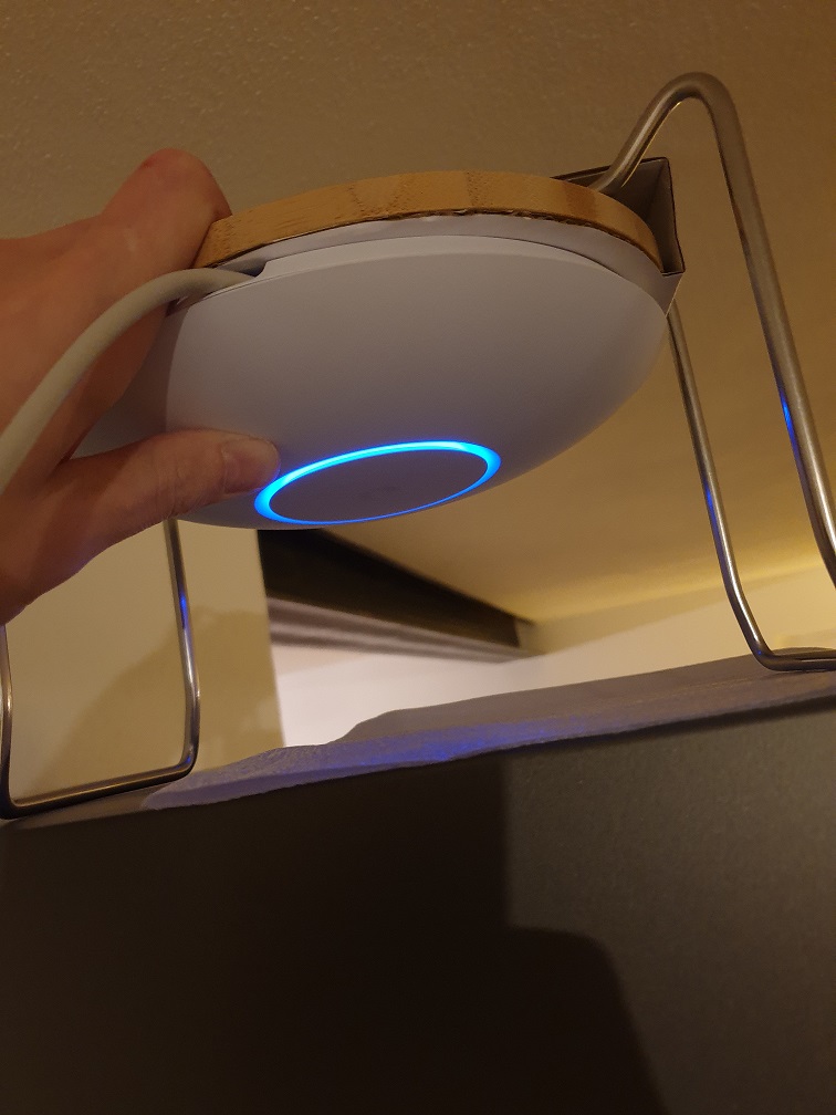

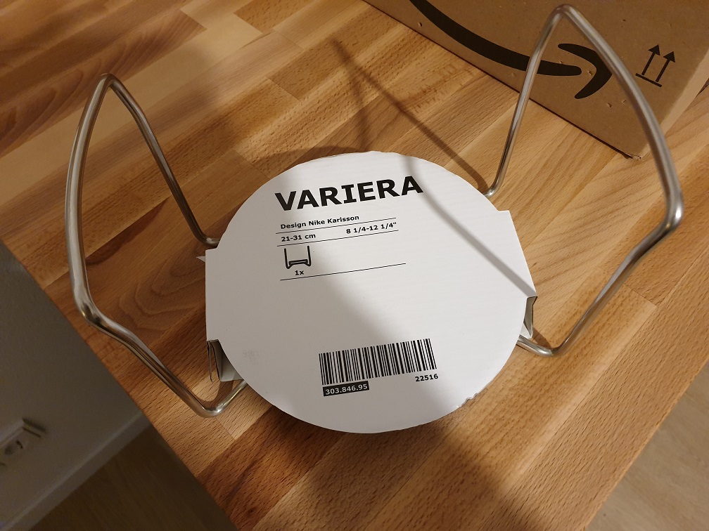

Da gibt's zwischenzeitlich eine Lösung von IKEA. Die haben ein Produkt, mit dem man APs ganz bequem in der richtigen Einbaurichtung in ein Regal stellen kann.
Warum die das aber bei dem Küchenkram einsortiert haben?
