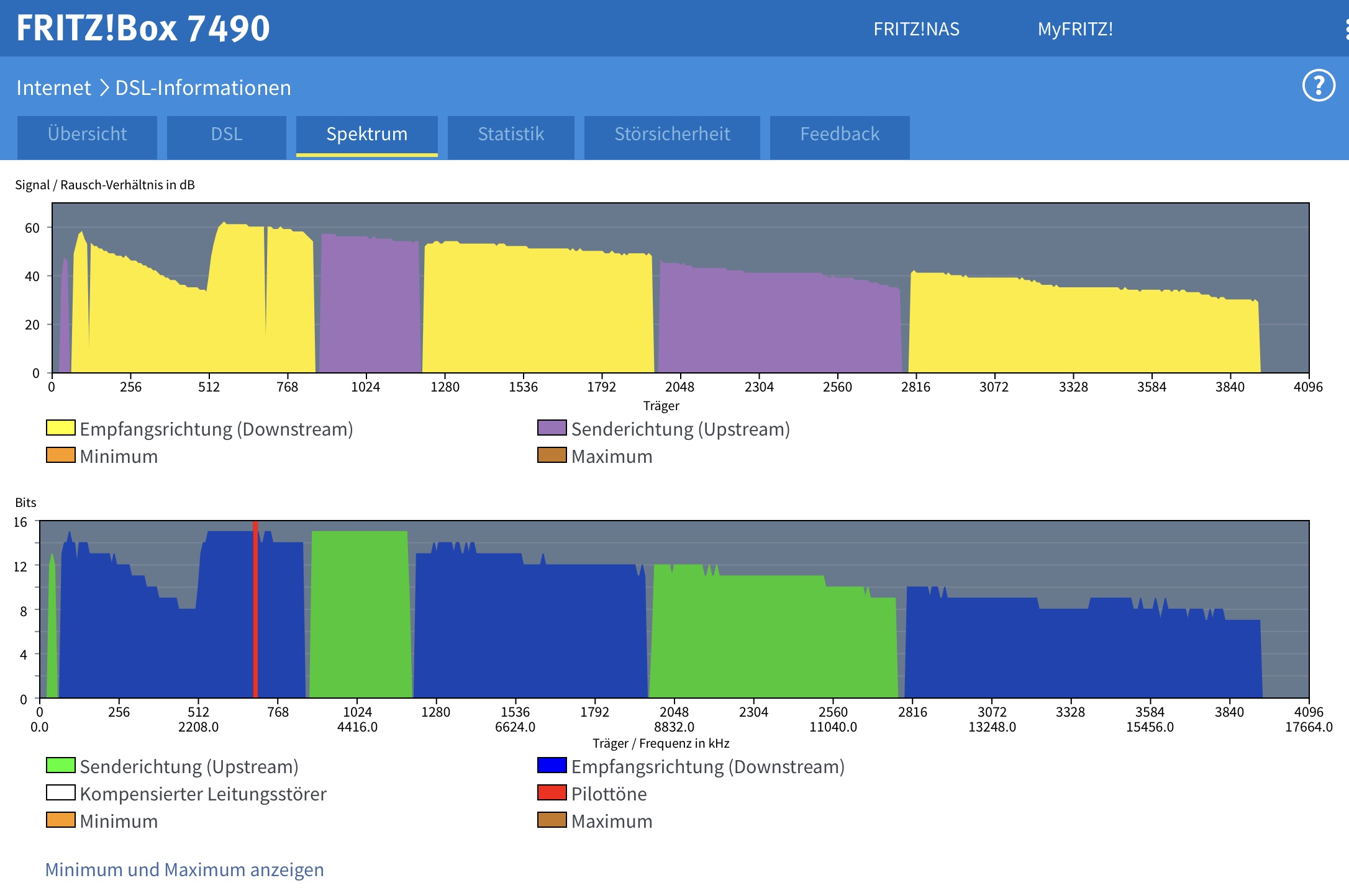

Spektrum schaut auf den ersten Blick nach einer Parallelschaltung aus. Mehrere aktive TAE vorhanden?

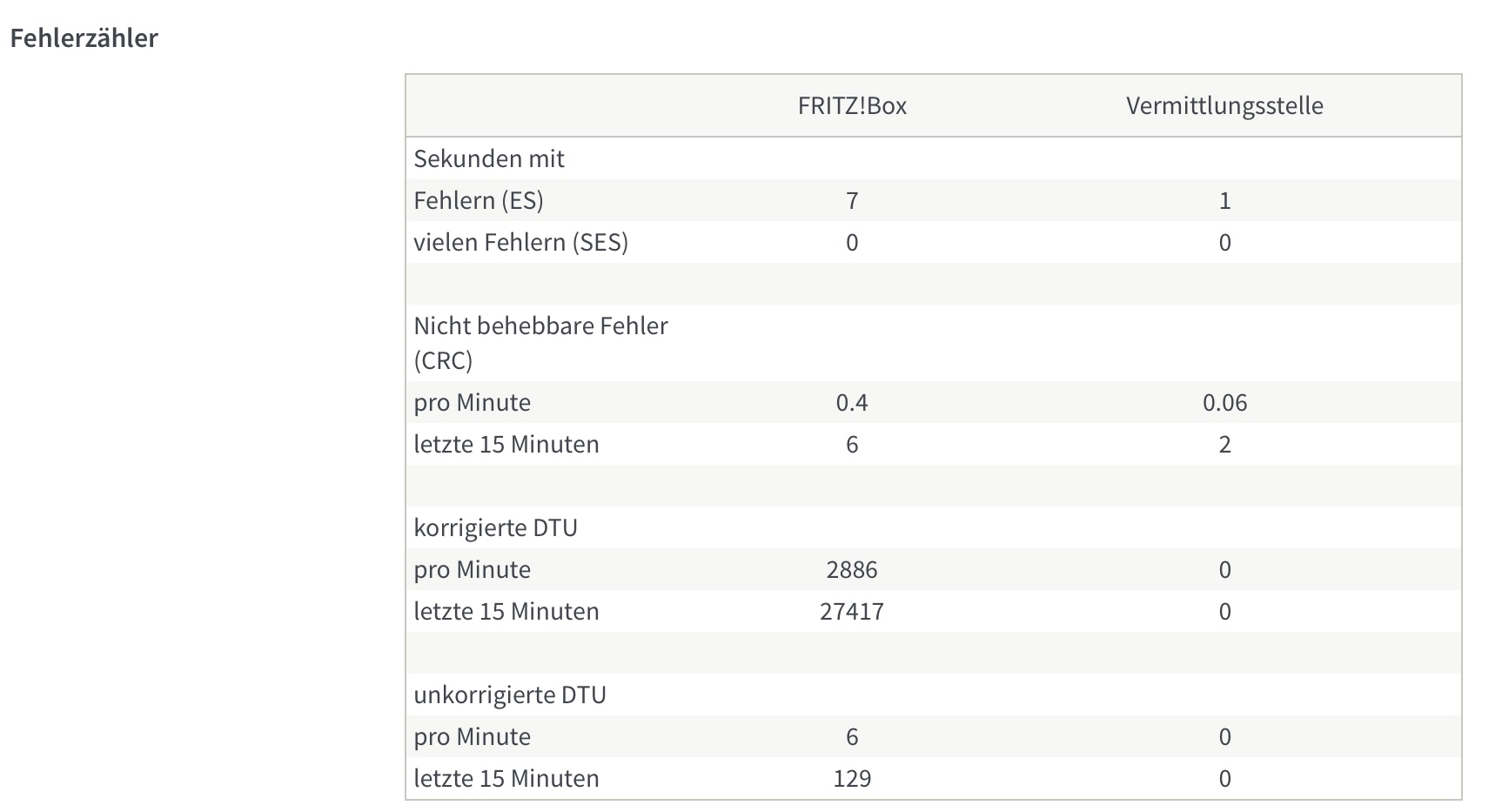

Beim Spektrum mal die Min/Max Anzeige aktivieren und nochmal neue Screenshots machen nach etwas Laufzeit.

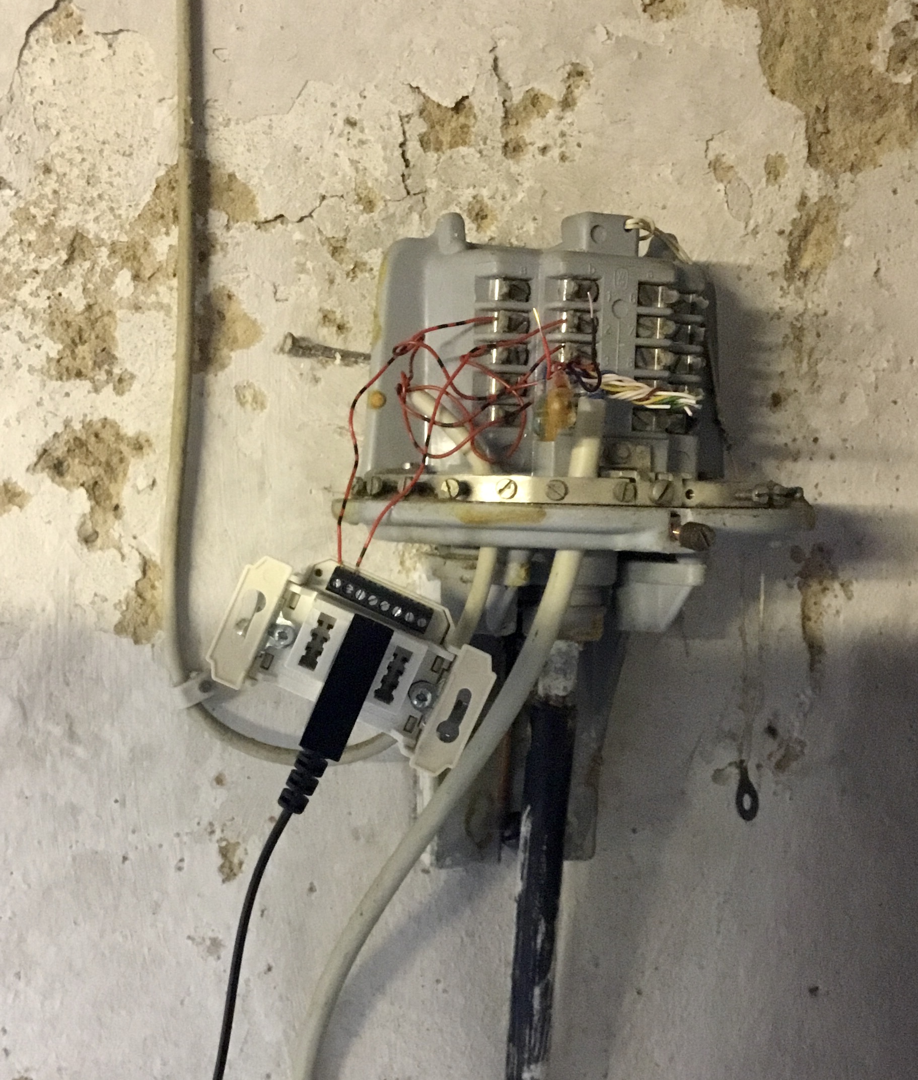

Sooo, Ergebnis Nr. 1:
Ich sitze gerade im Keller und habe die Fritz direkt an den APL angeschlossen (siehe Bild). Nach 20 Minuten sehen die Werte folgendermaßen aus:

Das Adernpaar stimmt, ich habe mal zum test die Adernpaare ganz gewechselt, falls in der Roten oder Schwarzen Ader ein Kabelbruch sein sollte, ich habe also Braun und Grün sowohl unten an den APL angeschlossen, also auch oben an der TAE, also schlicht für den Anschluss nur zwei andere Andern aus dem Kabelbündel für die Leitung benutzt. Erstaunlicherweise war die Leitung zwar sehr stabil, erreichte aber nur DSL 10.000 und keine 100.000. Das Spektrum war nur bis Träger 512 zu sehen. Danach bin ich wieder zu den alten Rot und Schwarzen Adern gewechselt.

Softwareproblem, kann man ignorieren.TiDa schrieb:Die zwei Einschnitte im Signal/Rausch Spektrum kann ich nicht erklären. Wenn ich die Fritz 7590 AX anschließe, selbst an meinem normalen Anschluss in der Wohnung, sind diese „Spikes“ nicht da.
Ansonsten sind die Werte gut bzw. unauffällig. Müsste man mal einen Abend dran lassen und dann Min/Max aktivieren unter dem Graphen und nochmal weitere Screenshots machen.
Eine der beiden Adern war nicht durchgängig. Der DSLAM merkt das und fällt daraufhin in ein Non-Vectoring VDSL Rückfallprofil. Da gibts dann nur die Bandbreite die bis Träger 512 durchkommt auf der einen Ader.TiDa schrieb:ich habe also Braun und Grün sowohl unten an den APL angeschlossen [...] Erstaunlicherweise war die Leitung zwar sehr stabil, erreichte aber nur DSL 10.000 und keine 100.000. Das Spektrum war nur bis Träger 512 zu sehen. Danach bin ich wieder zu den alten Rot und Schwarzen Adern gewechselt.

Ich hätte das alte Kabel für den Test noch vom APL abgeklemmt, um dessen Störenfluss auszuschließen..
Während des Tests war am APL nur mein Bruder angeschlossen (3a + b) und eben die TAE über zwei ganz kurze Drähte (2a + b) Das alte Kabel zu meiner Wohnung ist abgeklemmt, sieht man auf dem Bild aber auch nicht so gut.
In der Zwischenzeit habe ich das 12-adrige Kabel komplett aus der Glocke entfernt. Beim entfernen des Kabels habe ich gesehen, dass man das damals einfach mit Kabelklemmen direkt an das Hauptstromkabel, dass vom Hausanschluss zum Fi-Schaltkasten führt, dran entlanggeklemmt hat, wahrscheinlich um sich die Arbeit zu sparen, das Kabel vernünftig an der Kellerdecke zu verlegen. Es ist zwar noch ein Führungsrohr um das dicke Stromkabel, aber trotzdem bin ich mir nicht so sicher, ob da nicht was strahlt.

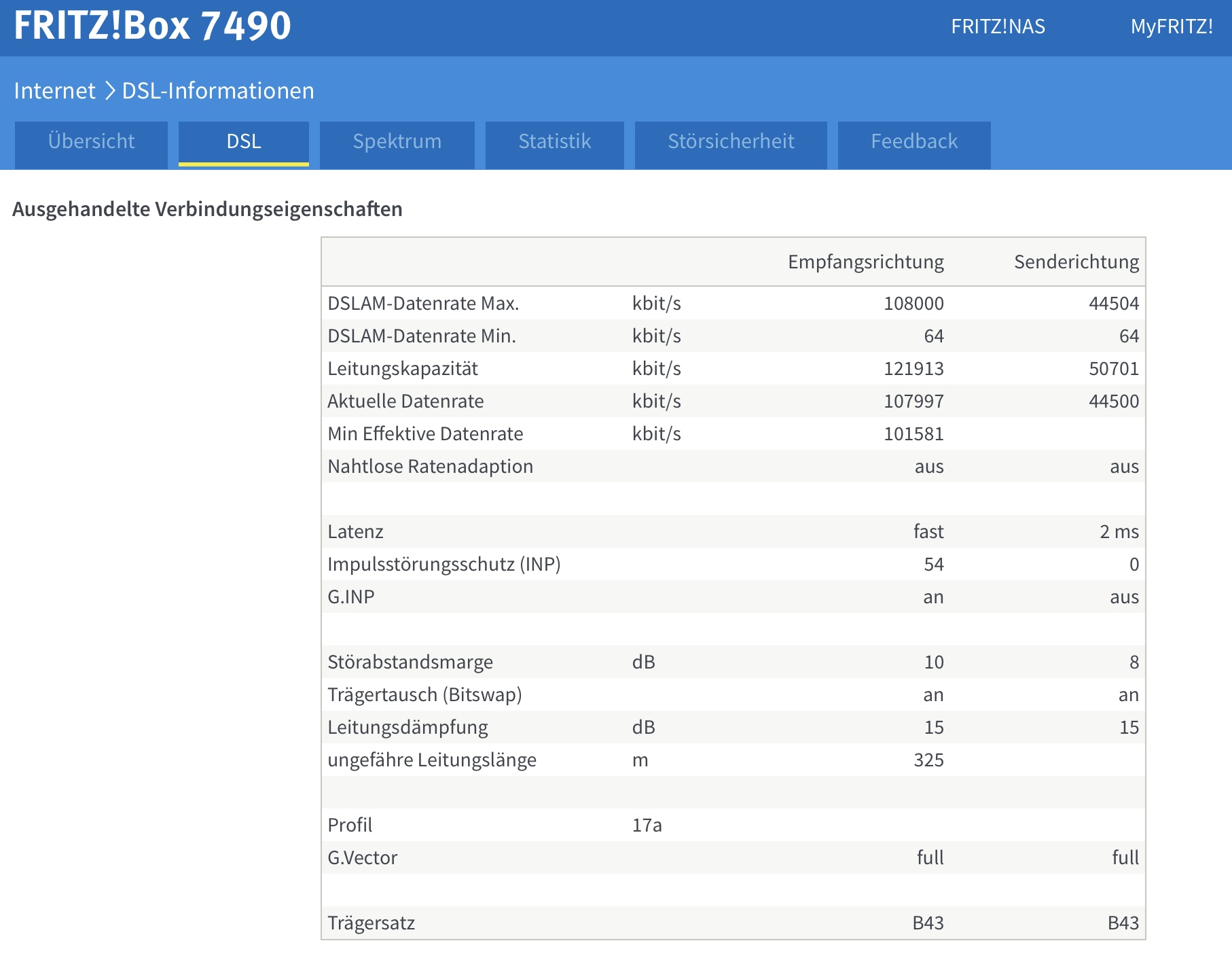

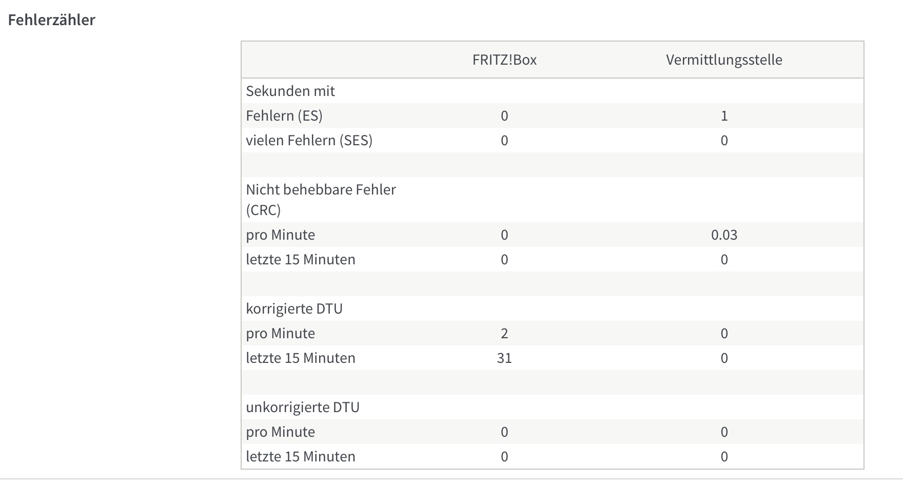

Hier jetzt mal ein paar Screenshots:

Schlecht.TiDa schrieb:Eine andere Sache ist, ich habe das DSL Kabel (von der TAE zur Fritz), das kurze 50cm Kabel, das mir die Technikerin gegeben hat, getauscht, gegen eins von FRITZ. Passte auch gut, da es länger ist. So konnte ich die Fritz bequem an die Wand hängen. Das hat allerdings zur Folge, dass die Datenrate gemindert ist, das seht ihr auch in den DSL Daten.
Ist das wirklich 1:1 reproduzierbar?
Dann ist das Kabel tatsächlich Schrott.
Generell solltest du noch nicht zu früh Juhu schreien (obwohl ich es dir wünsche).
Und klick endlich den Mininum/Maximum anzeigen Button unter dem Graphen an.
