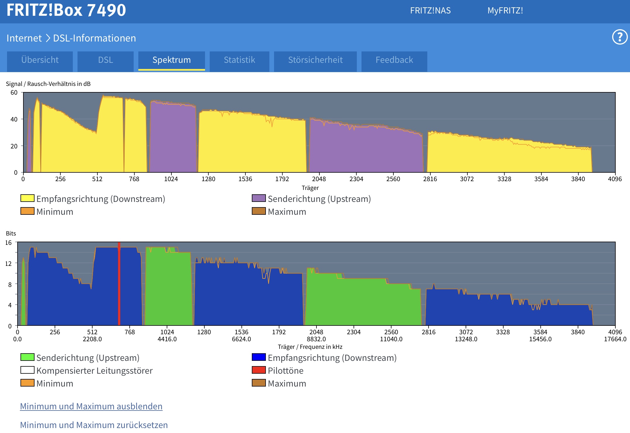

Und klick endlich den Mininum/Maximum anzeigen Button unter dem Graphen an.
Das Kabel ist Brandneu, habe ich von meinem Bruder, der hat ne Fritz 7530 und brauchte das anbei liegende DSL Kabel nicht. Ich hatte solche ähnlichen Werte auch mit meinem vorherigen Kabel von Fritz, das die Technikerin entsorgt hat. Nur mit ihrem 50cm Kabel erreiche ich ca. 107.000, damit habe ich aber höhere Fehlerzahlen. Mit dem Fritz Kabel liege ich bei nahezu NULL.
Minimum/Maximum ist an.
Dann mal abwarten ob sich am Spektrum noch was tut.

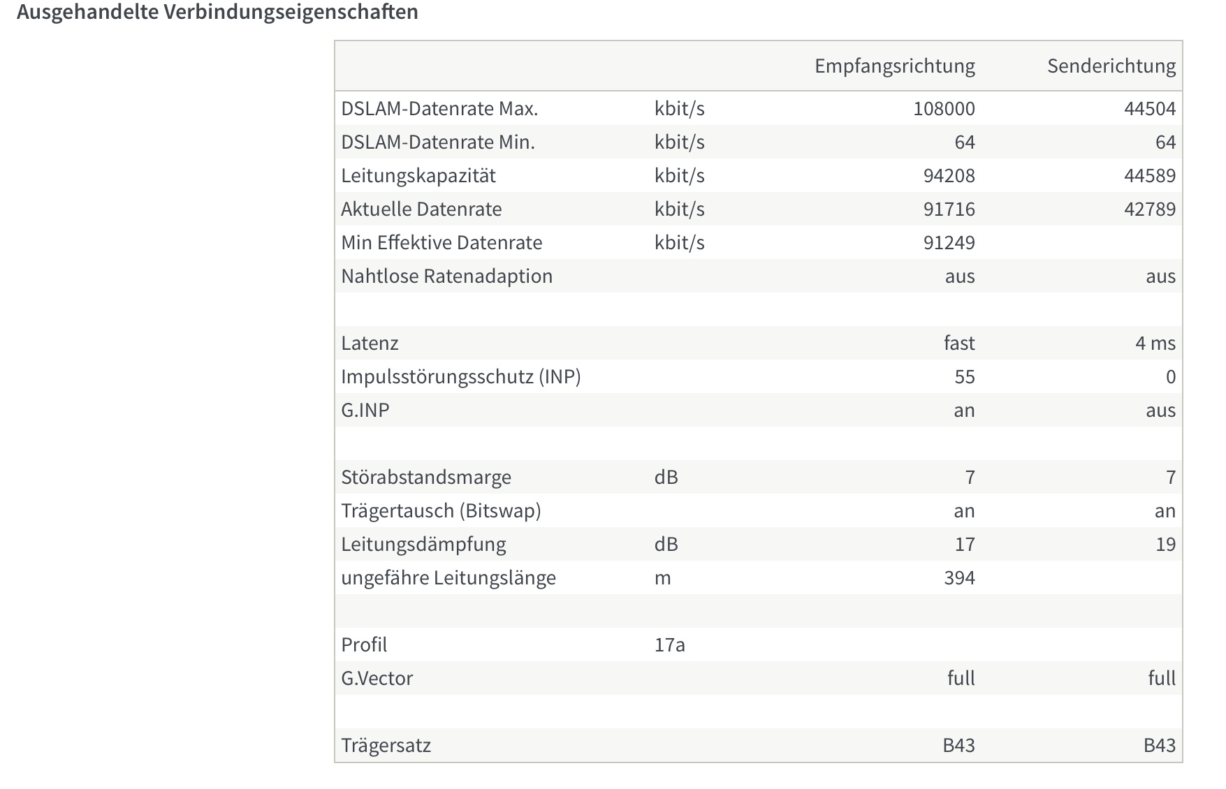

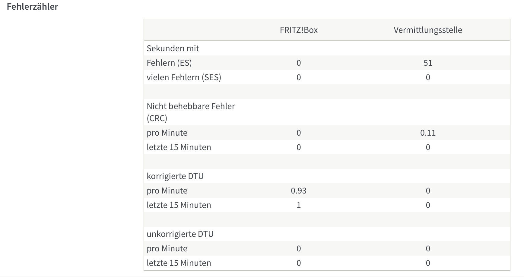

Hier mal ein kleines Update:
Internet läuft seit über 20 Stunden stabil, ohne Abbrüche. Die 10-15% verminderte Geschwindigkeit ist natürlich noch da, da ich noch kein anderes DSL Kabel (TAE -> Fritzbox) besorgen konnte. Sobald ich was habe, probiere ich das dann nochmal aus, ohne einen TAE-RJ45 Adapter Stecker.
Ich werde mir jetzt auch keinen Techniker mehr ins Haus holen, das anfängliche Hauptproblem war auf jeden Fall das billige 12-adrige Baumarkt Telefonkabel. Ich werde die Glocke auch nicht auswechseln lassen, das würde sich eh nicht lohnen, da in den nächsten Jahren sowieso Glasfaser installiert wird, also mache ich mir da jetzt keinen Stress. Aber vielen VIELEN DANK für eure Hilfe und mega hilfreichen Ratschläge, hat mir bestimmt weitere Wochen mit dem ganzen Kram erspart. Thx!
Hier jetzt noch ein paar aktuelle Daten:
