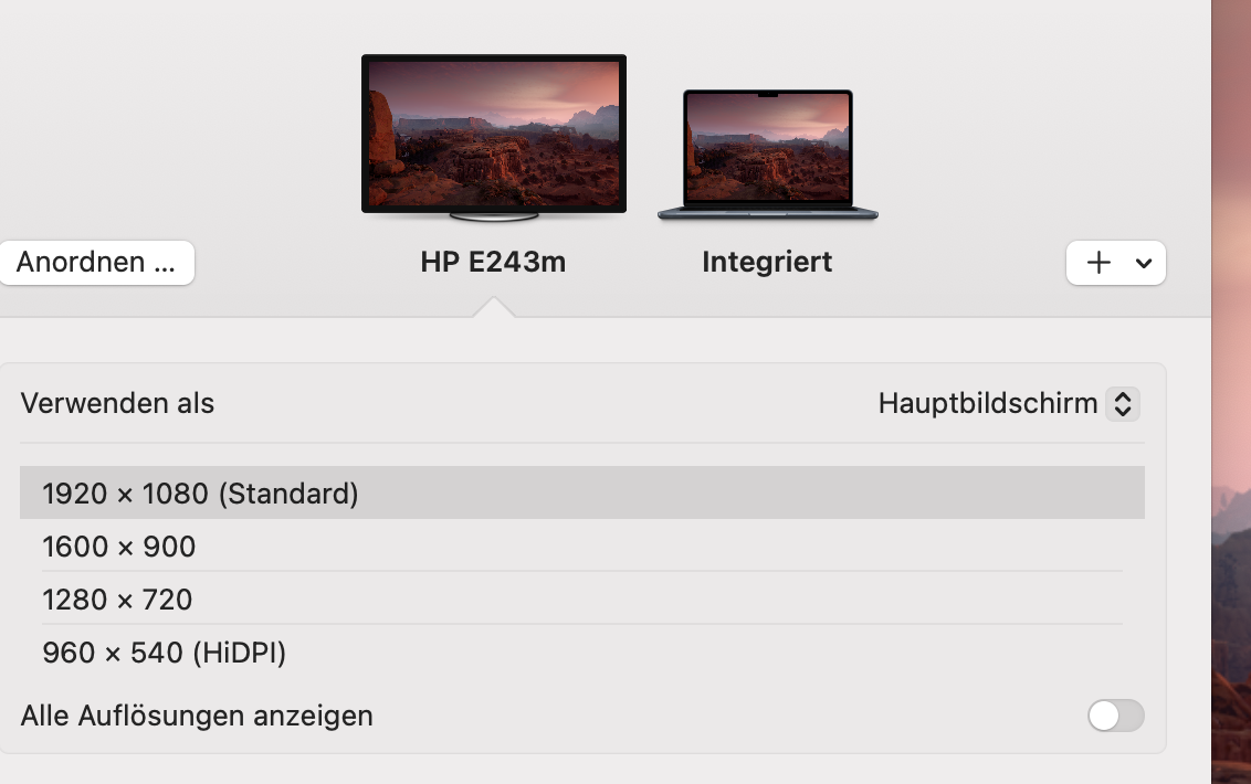

Bei Apple ist die Logik etwas anders.
Zunächst erst mal die Bildschirmauflösung. Es gibt bei Apple für externe Displays zwei Einstellungen: Das eine ist die native Auflösung des Display (bei meinem simplen FullHD Monitor 1920x1080). Das ist im Prinzip wie bei Windows mit 100%.
Dann gibt es die Retina (hiDPI) Einstellungen, die Logik vom Apple ist da etwas "um die Ecke gedacht", sie geben die halbe physische Auflösung an. Das entspricht einem Skalierungsfaktor von 200% bei Windows.

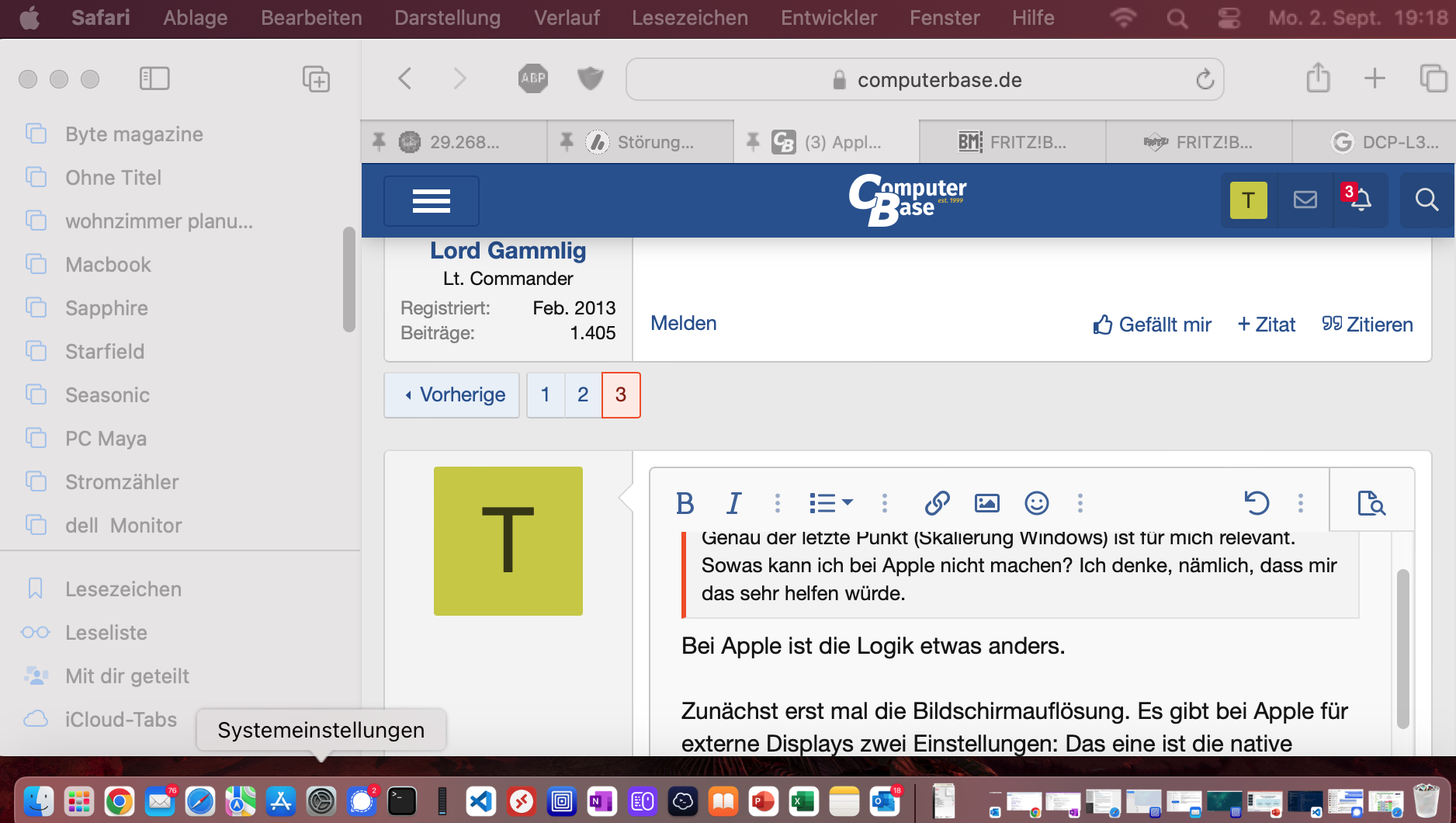

Wenn man mit einem Low-DPI Display wie meinem HP das versucht, bekommt man sowas:
Alles alles ganz riesig, aber mit gestochen scharfer Schrift, da der Monitor physisch nach wie vor mit Full HD angesteuert wird.

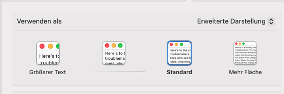

Ich vermute, dass Du diese Einstellungen nicht hast:
Die gibt es meines Wissens nur beim internen Display von Macbooks.

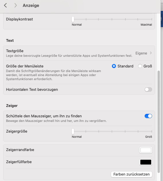

Unter Bediungshilfen-Anzeige kannst Du die Größe der Menüleiste einstellen und die Lesegröße für manche Apps und die Systemfunktionen (Dialoge, etc.) einstellen:
Alles andere machst Du besser in den jeweilgen Apps. Eigentlich kann ja heute jeder Webbrowser als auch z.B. Office Programme die Darstellung beliebig zoomen.
Ich mache das auch so. Wenn ich viel Lese und angestrengt bin, dann zoome ich einfach etwas größer.

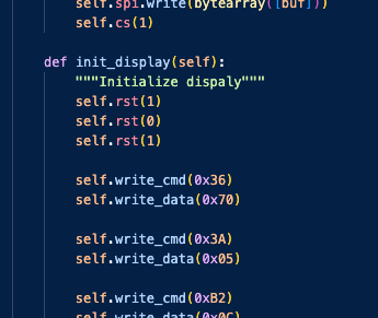

  • Man muss mit den Farbeinstellungen experimentieren. Bei uns im Büro ist der Darkmode sehr beliebt, ich finde das die Hölle, damit komme ich überhaupt nicht klar. Andere sehen es genau umgekehrt. Ausnahme sind bei mir Programmier Editoren, ich finde Syntax-Highlighting auf weißem Hintergrund sehr anstrengend. Ich habe daher in VSCode "Tommrow night Blue" eingestellt:

Nein, die Einstellungsmöglichkeit "Größerer Text" usw habe ich nicht.
Bei Bedienungshilfen-Anzeige muss ich noch mal schauen. Mit ,"Alles andere machst Du besser in den jeweilgen Apps" meinst du, dass ich dann zb in Safari reinzoome? Da muss ich bei Apple noch mal nach der Taste Kombination schauen.
