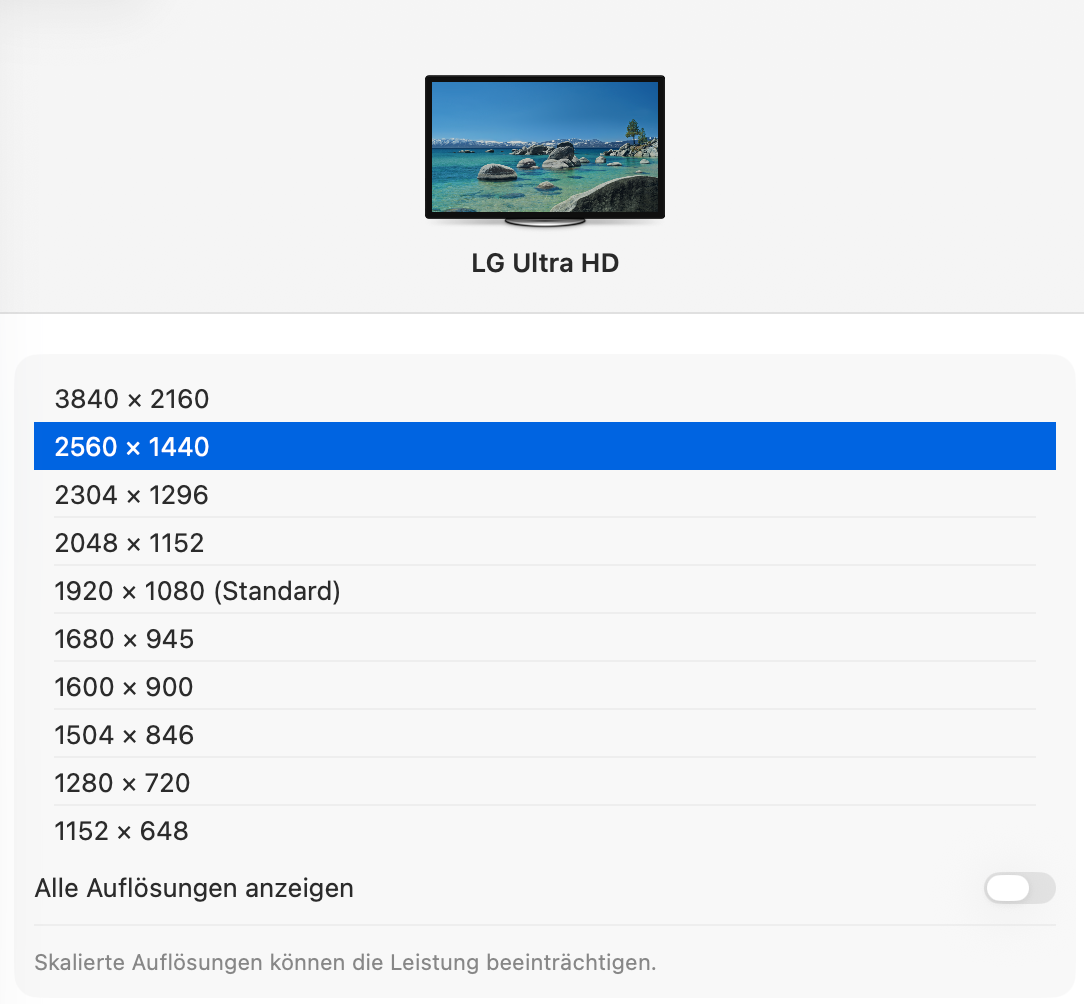

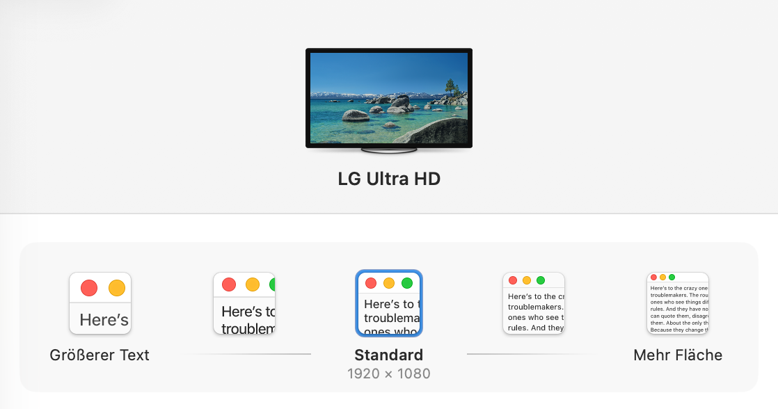

Zuhause verwende ich einen 4K-Bildschirm mit ebenfalls 27" von LG, den ich am Mac mini mit der Einstellung "Standard, 1920x1080" betreibe. Meine Augen sind 80 cm vom Bildschirm entfernt. Ich kann so alles gut erkennen und lesen.
LG-Bildschirm:
Nun habe ich gestern gesehen, dass die Einstellung am dort ausgestellten Studio Display nicht auf "Standard" war, sondern eine Schaltfläche weiter links. Gleichzeitig erschien der Hinweis "Skalierte Auflösungen können die Leistung beeinträchtigen."
Ich habe das Studio Display dann kurz auf "Standard" umgestellt und die Darstellung wurde kleiner. Leider habe ich mir nicht gemerkt, mit welcher Auflösung die Anzeige erfolgte.
Meine Frage ist nun: Wenn ich das Studio Display auf "Standard" betreibe, ist die Darstellung (Schrift, Icons, usw.) kleiner als auf meinem 4K-LG-Display? Also müsste das Display dichter zu mir ran aufgestellt werden?
Nutzt ihr auch die Auflösung "Standard" am Studio Display? Wie weit sind die Augen entfernt vom Display?

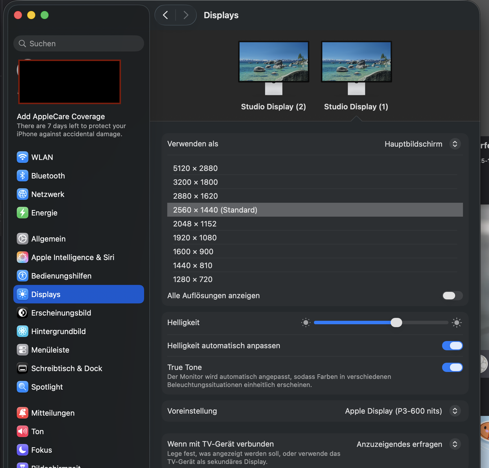

Schreibtisch ist 1,00m tief und 2,00m breit
Auf diesem steht ein 27" OLED Gamign Monitor links und mittig, bzw. rechts zwei Studio Displays.
Habe es fast immer auf Standard, kann es gut lesen.
In wenigen Anwednungen, z.B. bei Xcode oder Affinity stelle ich manchmal auf 5120x2880, wenn ich den Platz brauche.
Für tägliches Arbeiten, surfen etc. auf Standard wie Apple es auch voreingestellt hat übrigens.

Ich habe meinen LG jetzt auch mal auf 2560 x 1440 eingestellt.
Aber war die Darstellung gestern so klein? Ich glaube mir kam es so vor.

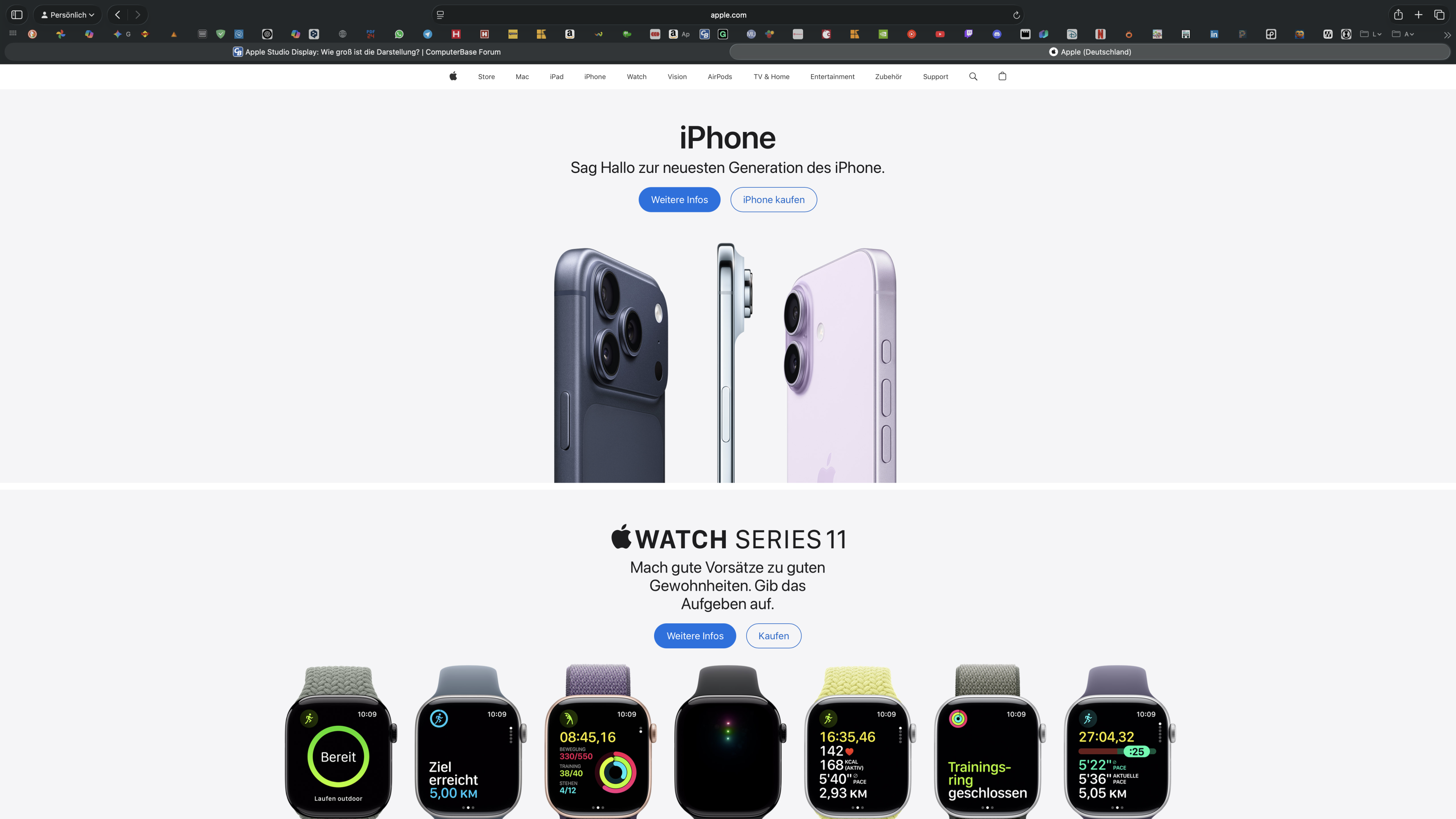

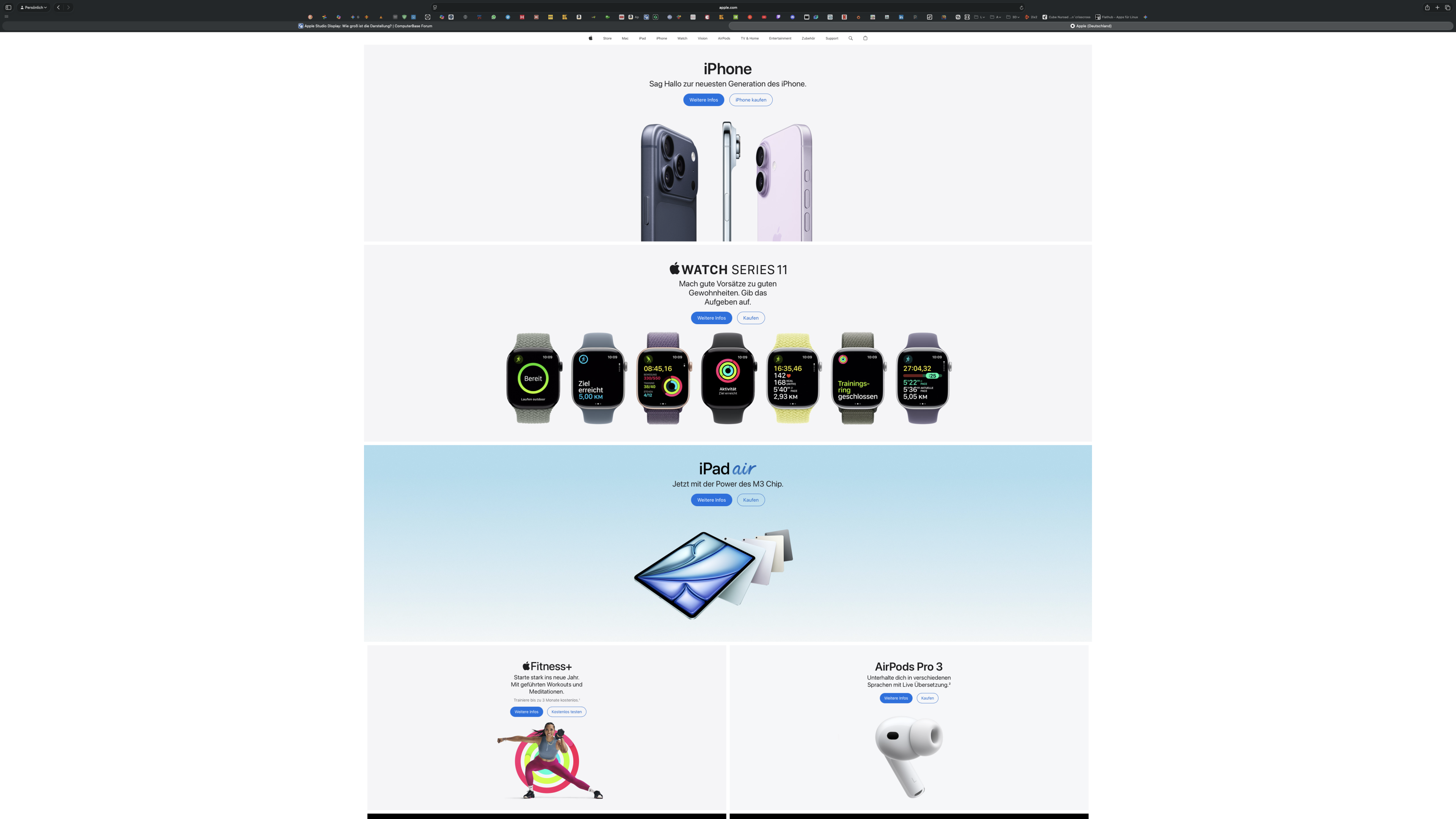

Hier die selbe Webseite auf 5k Studio Display (2560x1440) Standard und in 5120x2880 nativ.
Wichtiger Unterschied, natürlich auf einem Studio Display. Siehe youtube Erklärung.

Standard ist Faktor 2 zur nativen Auflösung des Displays. Nach links hin wird der Faktor größer, d.h. die Skalierung höher, das dargestellte Bild daher auch größer und die effektive Auflösung ("der Platz zum Arbeiten") kleiner. Nach rechts hin umgekehrt, der Faktor wird kleiner, die Skalierung kleiner, das dargestellte Bild daher auch kleiner und die effektive Auflösung daher größer.
Wenn du mit der Maus über die vordefinierten Kacheln gehst steht übrigens auch dort die effektive Auflösung darunter.
