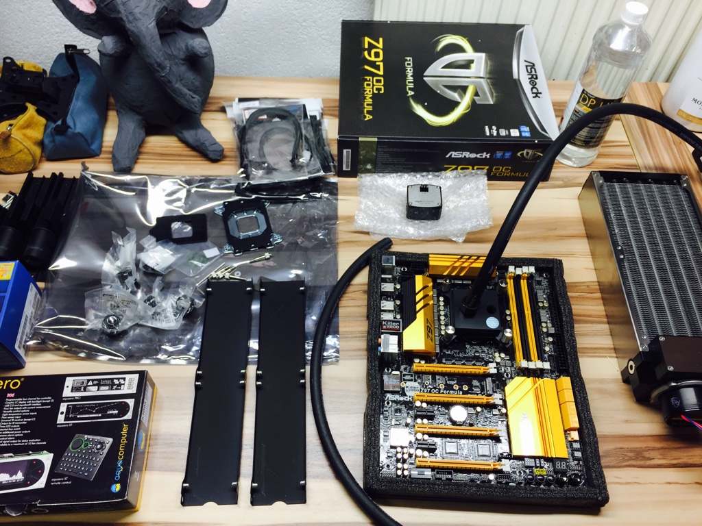

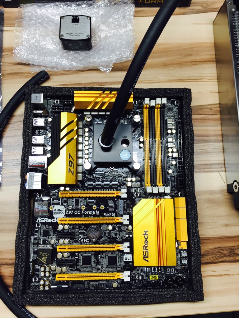

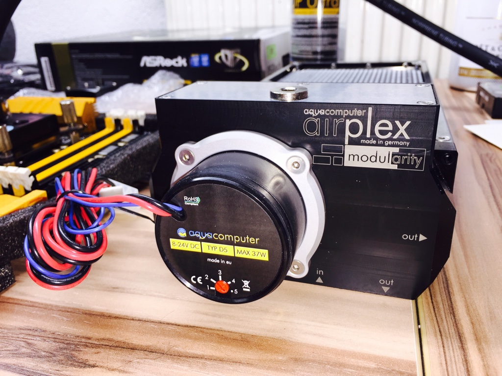

Es geht los... Paar Teile sind schon da :)
ImageUploadedByTapatalk1426955765.451804.jpgImageUploadedByTapatalk1426955778.074471.jpgImageUploadedByTapatalk1426955787.512576.jpg

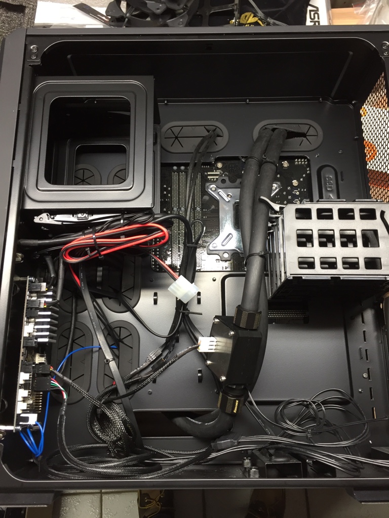

Sieht noch etwas chaotisch aus. Habt ihr ein paar Tipps für die Inbetriebnahme der WaKü?

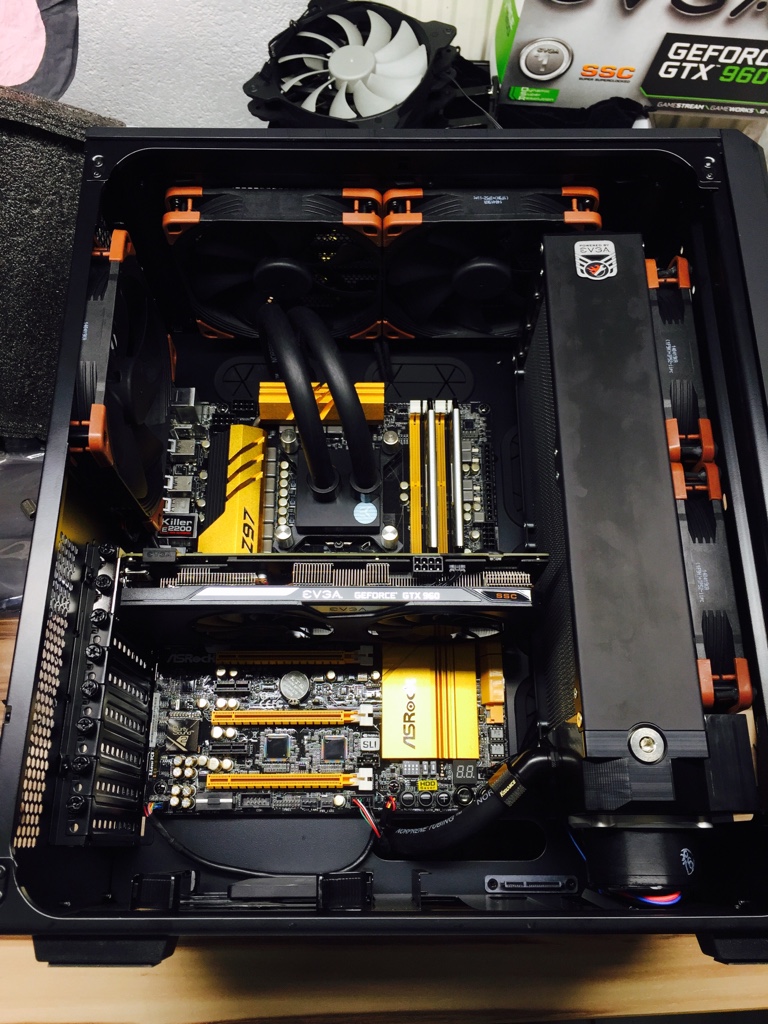

So das System ist soweit fertig.
