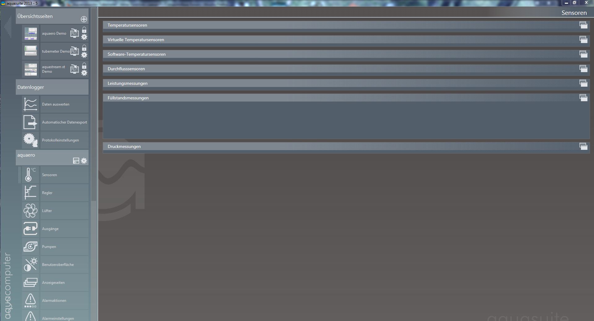

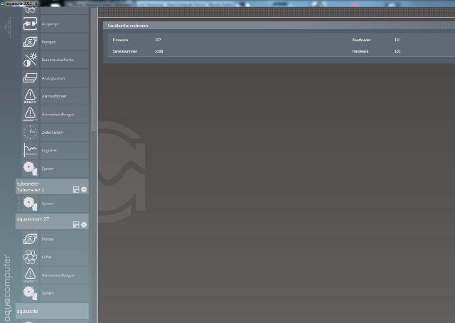

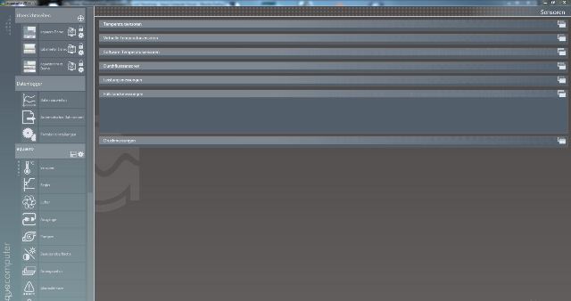

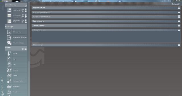

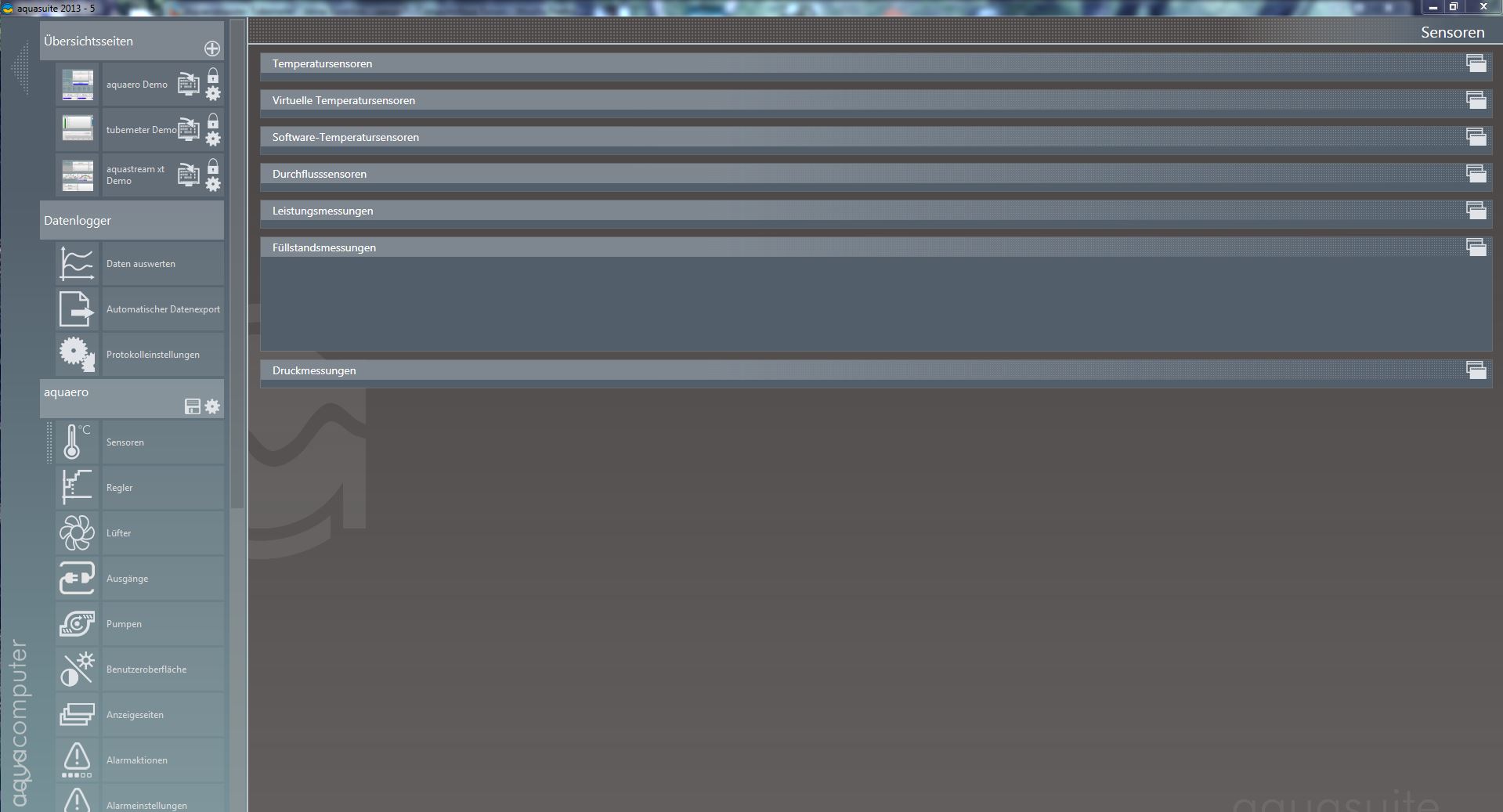

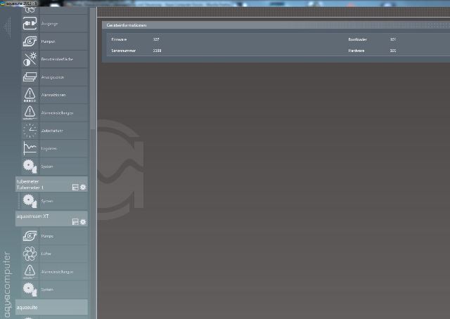

habe seit heute den Tubemeter USB verbaut.
Direkt am Mainboard USB anschluss angeschlossen.
LED blinkt rot, jedoch bekomme ich in der Aquasuite nichts angezeigt.
Aquasuite 2013-5
Alle Firmwareupdates durchgeführt
Aquastream XT USB 12V Pumpe- Ultra Version
aquaero 5 PRO USB
Was mache ich falsch, bzw. wie bekomme ich das Teil zum laufen?

Ich hatte mal das Problem, dass bei meinem Aquaero 5 Pro keine Anzeigeseiten in der Software angezeigt wurden. Daraufhin habe ich eine für mich modifizierte Aquasuite von Aquacomputer bekommen. Habe damals direkt den Support angeschrieben und mir wurde sofort freundlich geholfen. ;)
In der aquasuite 2013 wird das tubemeter nur ausgelesen und bietet keine weiteren Möglichkeiten. Du kannst dir spaßeshalber mal die aquasuite 4.72 installieren. Da siehst du direkt den Messwert.
Um den Messwert in der aquasuite 2013 per USB zu sehen musst du bei einer vorhandenen oder neu angelegten Übersichtsseite mal rechts unten auf das Plus-Symbol klicken und bei der Auswahl auf das tubemeter gehen und dessen Messwert auswählen.
Dass dir bei der Sensorübersicht vom aquaero nichts angezeigt wird ist logisch denn dafür müsste das tubemeter per aquabus verbunden sein.
