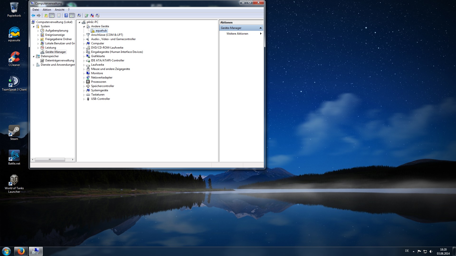

ich habe seit ein paar Tagen ein Problem mit meinem Aquaero 4.00.
Nach einem Mainboardwechsel (alt: Asus Crosshair IV Formular, neu: MSI Gaming 5) wird mein Aquaero nicht mehr erkannt.
Beim Windowsstart kommt die Fehlermeldung USB-Gerät wurde nicht erkannt.
Beim öffnen der Aquasuite kommt nur das Logo alles andere zum einstellen vermisse ich.

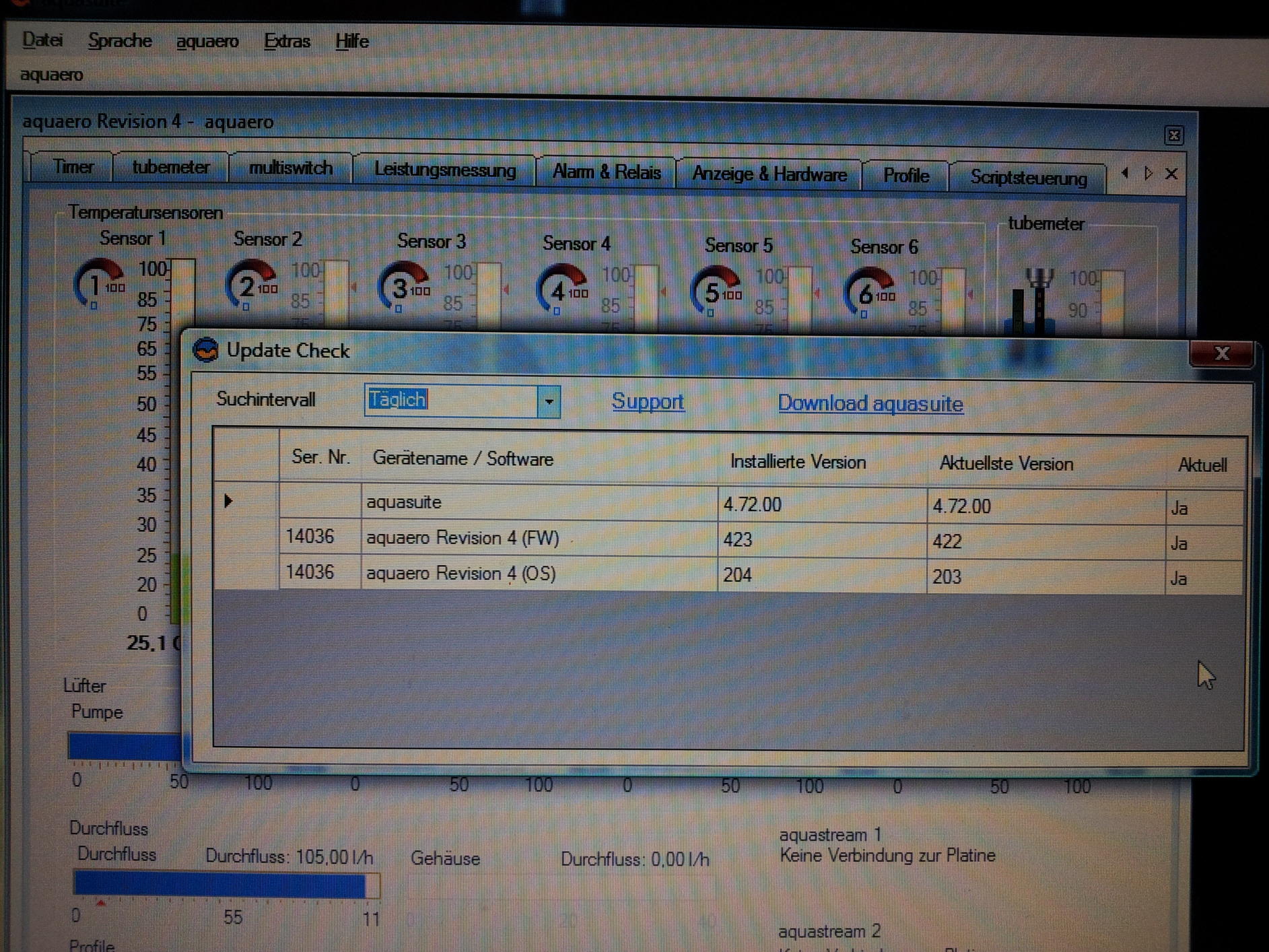

Umstecken auf einen anderen USB-Port vom Mainboard brachte keinen erfolg, genau wie ab/anstecken im laufenenden Betrieb->Fehlermeldung kommt erneut. Firmware vom Board und Usb Treiber sind aktuell. Aquasuite 4.72.00 ist installiert. Die Einstellungen im Aquaero sind gespeichert und werden auch geladen, nur kann ich nix mehr verstellen da halt nur das Logo kommt:(

Das Update kann ich nach Anleitung gar nicht durchführen, da ich erstens keins mit LCD habe ( was aber ehr nebensächlich ist ) und zweitens das USB gerät trotz genau beachteter Anleitung nicht erkannt wird, ergo kann ich die Firmware nicht flashen.

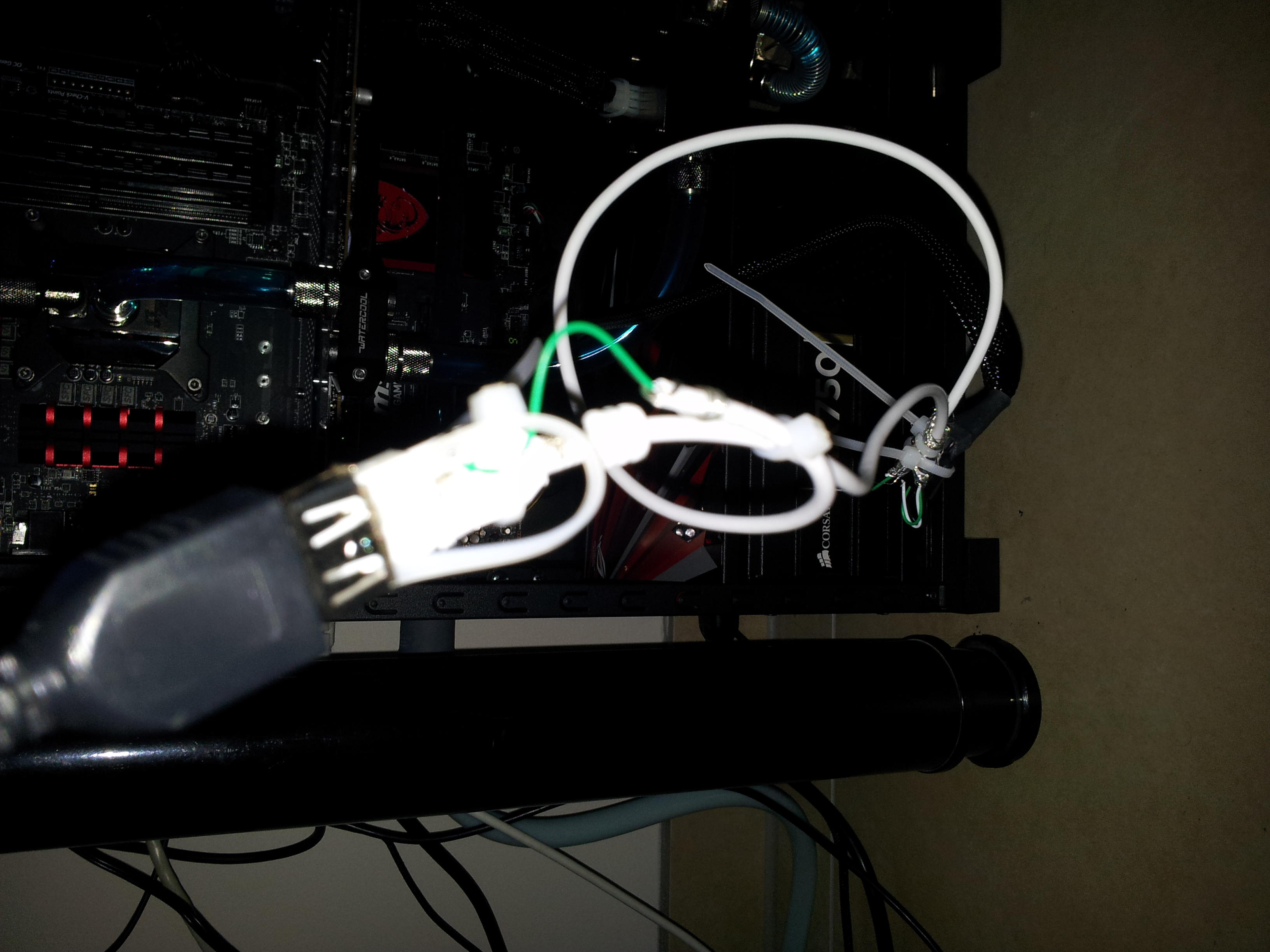

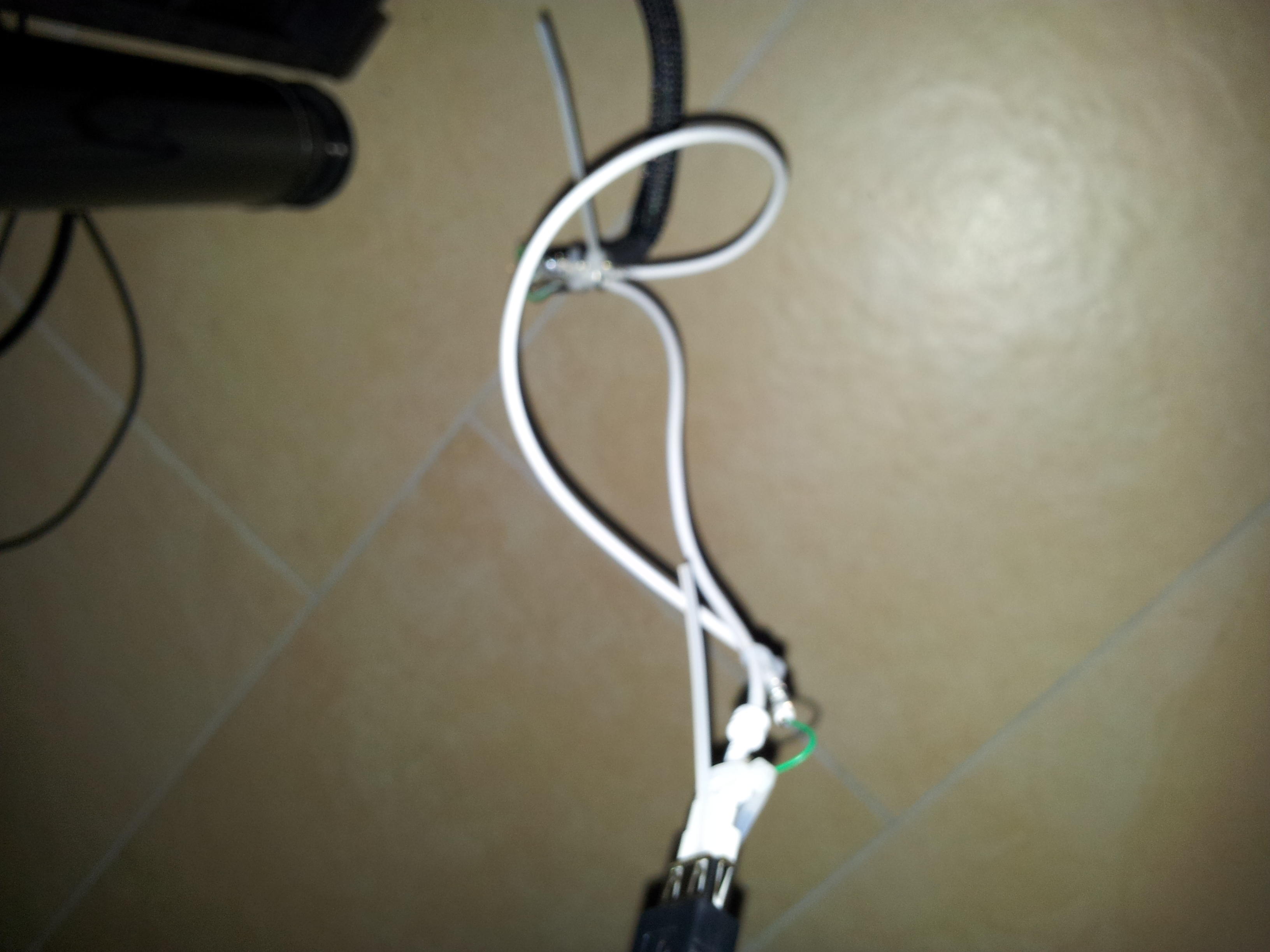

Ui das aber teuer... könnte alternativ ein altes usb Kabel öffnen und mir so ein Adapter zusammenbauen. Wäre doch ne echte Notlösung oder?
Sodele, hab das Kabel unprofessionell hinbekommen aber es funktioniert einwandfrei (sieht so pfuschig aus weil das USB kabel nur 3 Adern hatte, war ein ROG vom alten Asus). Firmware und OS sind geflasht über den Laptop aber leider wird das Aquaero immer noch nicht am neuen Rechner erkannt. Am Laptop geht alles ohne Probleme-.-
