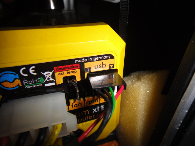

Meine Aquastream XT Ultra wird jedoch nicht erkannt.

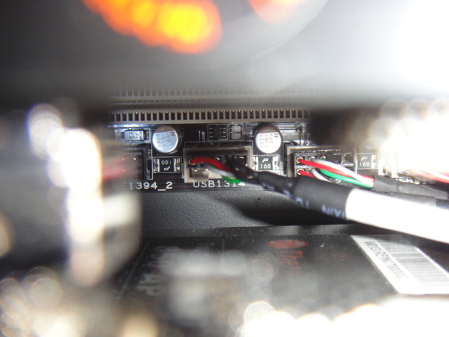

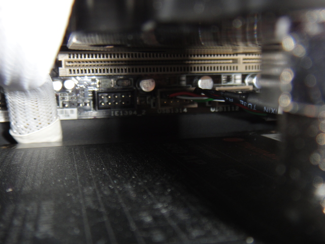

Das USB Kabel habe ich ordnungsgemäß an der Pumpe angeschlossen, jedoch weiß ich nicht ob ich es richtig am "Mobo" angschlossen hab ( P8p67 ). Bilder von euch wie ihr sie angeschlossen habt wären sehr nett!
Die Pumpe bzw. das LED auf der Pumpe leuchtet für ca. 1 Sekunde rot auf, danach geht es aus.
Die Pumpe funktioniert 1A - Bis auf dass, das sie nicht erkennt wird. Ich benutze die aktuellste Aquasuite Version von Aquacomputer.

so wärs richtig:
