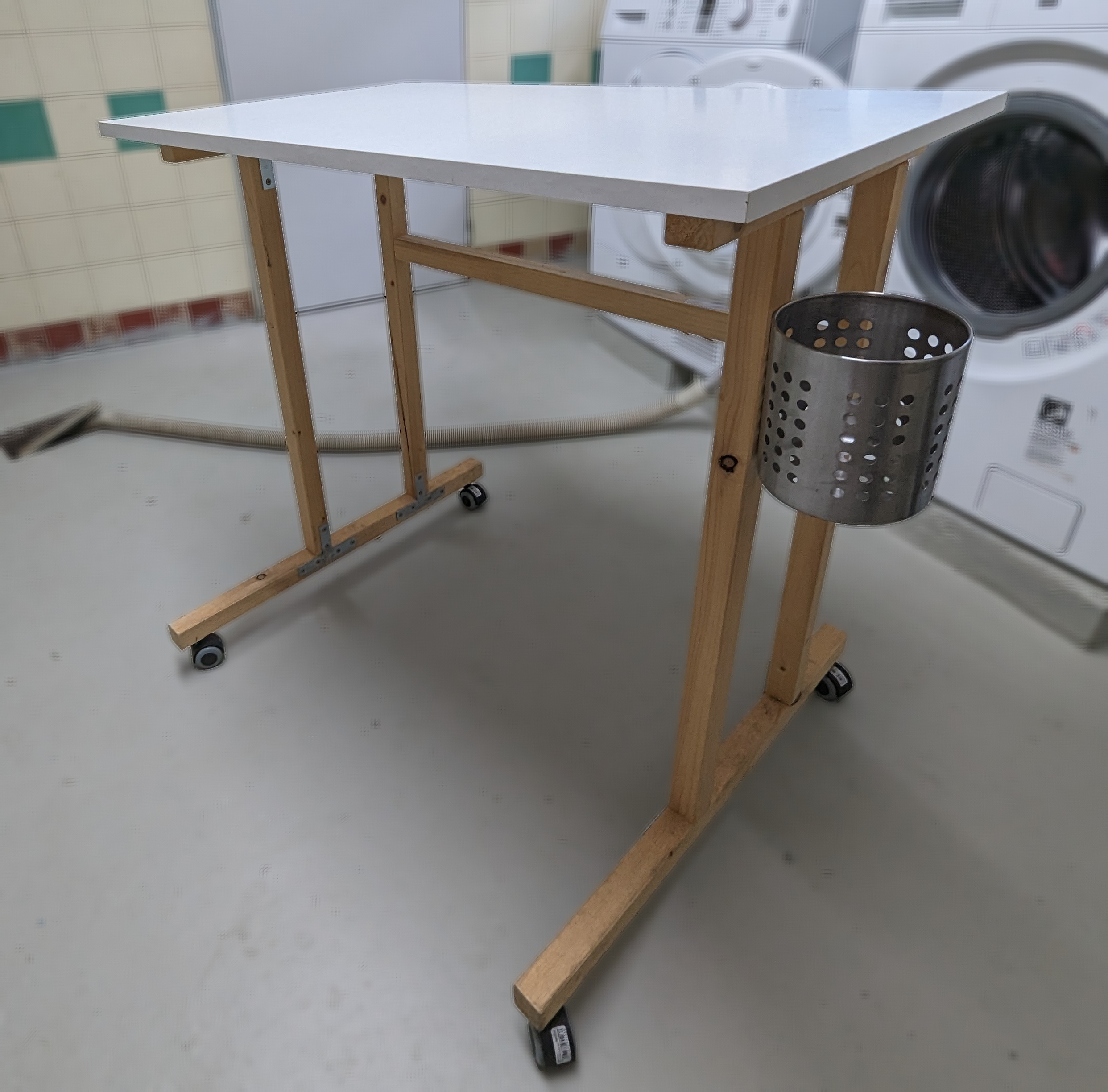

Kleinen Tisch auf rollen basteln? Da ja nicht von dauer kann man da schnell was "zusammenimprovisieren"
Hab das für den Opa meiner freundin mal gemacht, der sehr überraschend im rollstuhl saß.
Kannste inkl. rollen wohl für pfff 20-50€ aus holz zusammenschrauben.
Beinhaltete:
45x45mm holzbalken (hab 3x 3 meter gekauft)
eine günstige tischplatte (je nach sesselbreite würde ich das machen um das gestell "über ihn" zu schieben
ein paar schrauben, ich hab 6x80 genommen und stumpf "vor kopf" verschraubt kannst aber auch mit Winkeln oder T-verbindern arbeiten.
4 rollen (mit feststeller)

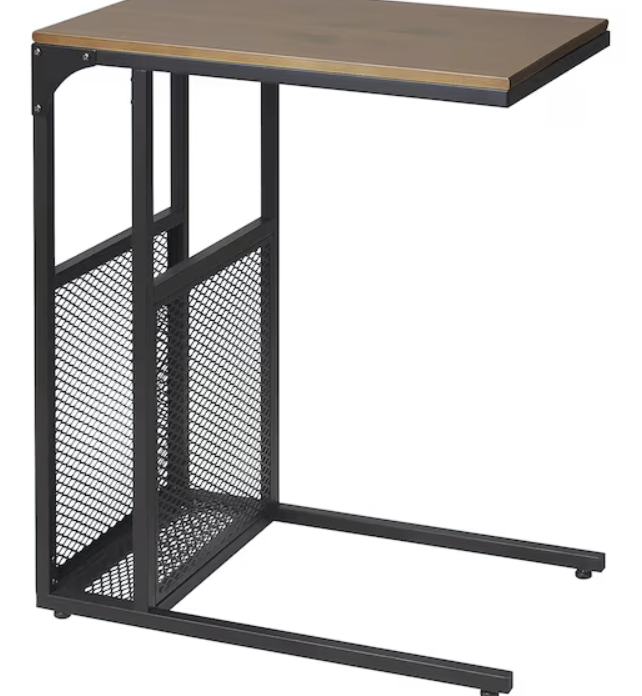

Hab quasi ein gestell wie das hier gebaut, nur halt breiter zum "rolli drin parken" und in der "steigleiste" mit querverstrebung versteift.
Sollte für das vorhaben doch vollends reichen.
Hab im Keller mal geschaut, hab den noch da als kleine Inspiration. Ja mit mülleimer an der seite, okay zugegeben zweckentfremdeter IKEA Besteckhalter... für'n opa ausreichend und in unter 2 stunden zusammengedengelt.
Edit: Da fällt mir ein, unter der tischplatte ist auch eine Querstrebe, mit derselben breite wie die versteifung vor den beinen! (von oben betrachtet quasi wie ein "H" unter der tischplatte verschraubt)
Edit2: Wenn man ein wenig mehr mühe reinsteckt und das ding optisch etwas hübsch gestaltet, sollte das ding auch für "weiterführende nutzung" in betracht kommen, er (der opa) hat darauf jedenfalls schon das ein oder andere nickerchen abgehalten damals als er im rolli beim zeitung lesen eingeschlafen ist.
Edit3: Belastungstest des gestells war ich, hab mich seitlich draufgestützt und ich habe zarte 110kg... hielt das ding aus. Die platte habe ich nicht auf so eine last getestet :D

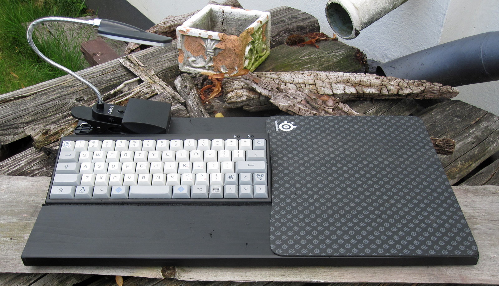

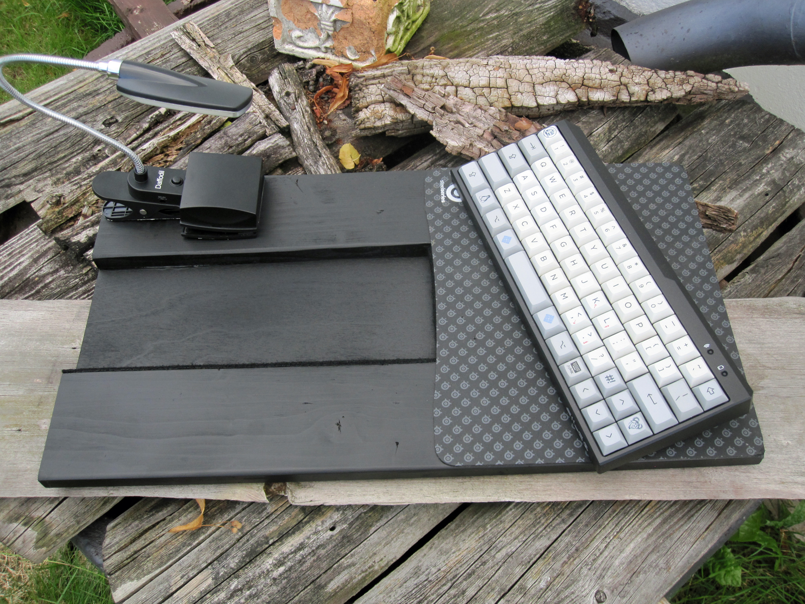

Nach Wunschmaß selber bauen aus Holz, sodass die Seiten auf den Lehnen liegen, ohne den Körper/Oberschenkel zu belasten. Links und rechts eine Erhöhung bis zur gewünschten Höhe/Abstand.
Reaktionen: wrglsgrft, Espero, Rickmer und eine weitere Person

Deinen Einwand kann ich nachvollziehen, aber man könnte mein Brett auch breiter machen und Beine mit Rollen anbringen. Ohne die Räumlichkeiten und den Sessel genauer zu kennen, ist es schwer.
