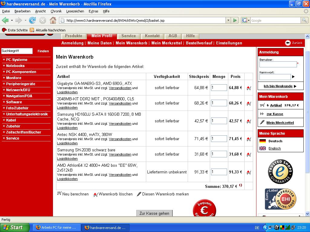

als intel variante (dabei ruhig ein anderes netzteil nehmen da ic dieses sys auf 300€ basis gebaut hatte)
als amd variante.
zur stabilität kann ich nicht viel sagen.
hoffe das ich was vernünftiges zusammengestellt habe und dir helfen konnte.

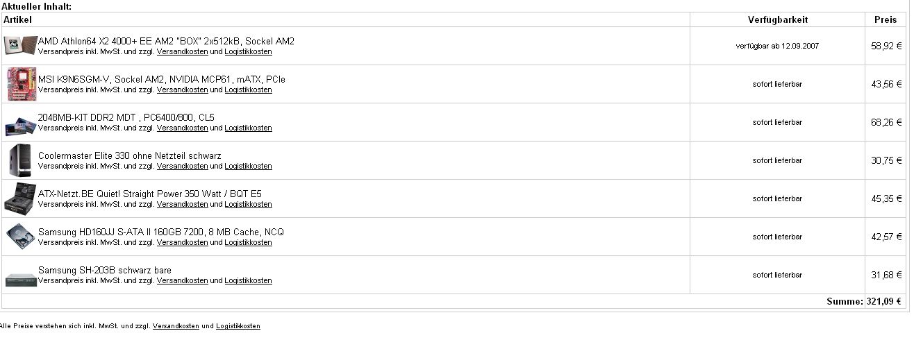

in dem preisbereich würde ich eher amd empfehlen:
@ Monschu:
Lass die dämliche GPU weg, die hat auch shared Memory und ist kaum schneller als eine onBoard-Lösung...
Zudem ist das alles zu teuer...
Beim Laden um die Ecke kommt schließlich noch der Zusammenbau, ein Betriebssystem sowie die Installation hinzu, letztere kann man aber ja evtl auch selbst machen....
Ein AMD Athlon 3600+ mit 1 GB RAM und ATI onBoard-Grafik sollte für sie genügen...
Ich würde da nur das minimum nehmen ! Das ist schon mehr als genug Leistung.
Grafik On-Board max nen X2 4000ee oder auch 3800 das reicht dicke !!!
