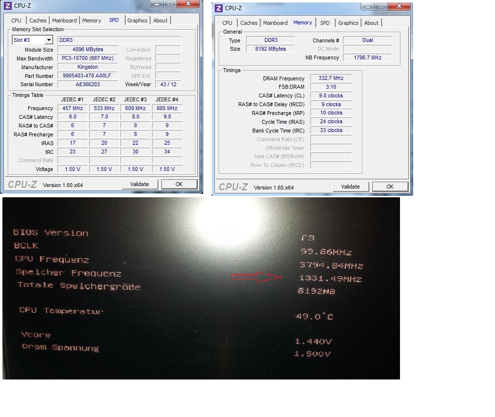

Danke für die schnelle Antworten, habe im Anhang die Screenshots.
Wie gesagt einfach im BIOS Höhentakten klappt nicht, liegt wahrscheinlich an den Timings die angepasst werden müssen, aber wie lese ich diese aus, CPU-Z zeigt diese für diese Frequenz nicht mehr an?

Deshalb schrieb ich ja "AIDA" CPU-Z taugt da nicht viel, weil der mit XMP nicht umgehen kann. CPU-Z hilft nur bei SPD-Werten, die die du brauchst stehen dort aber nicht. Du beötigst die 933 MHz Einstellungen.
Verwende bitte eine aktuelle Version von CPU-Z - aktuell ist Ver. 1.62 und nicht die uralte 1.60 ---> https://www.computerbase.de/downloads/systemtools/cpu-z/
Nach dem was diese Version anzeigt/ ausliest, hast du keinen 1866MHz RAM gekauft, sondern 1333MHz - zumindest nach den Angaben die diese Version von CPU-Z ausliest und anzeigt. Dementsprechend wird auch 1333 im BIOS/ UEFI eingestellt.

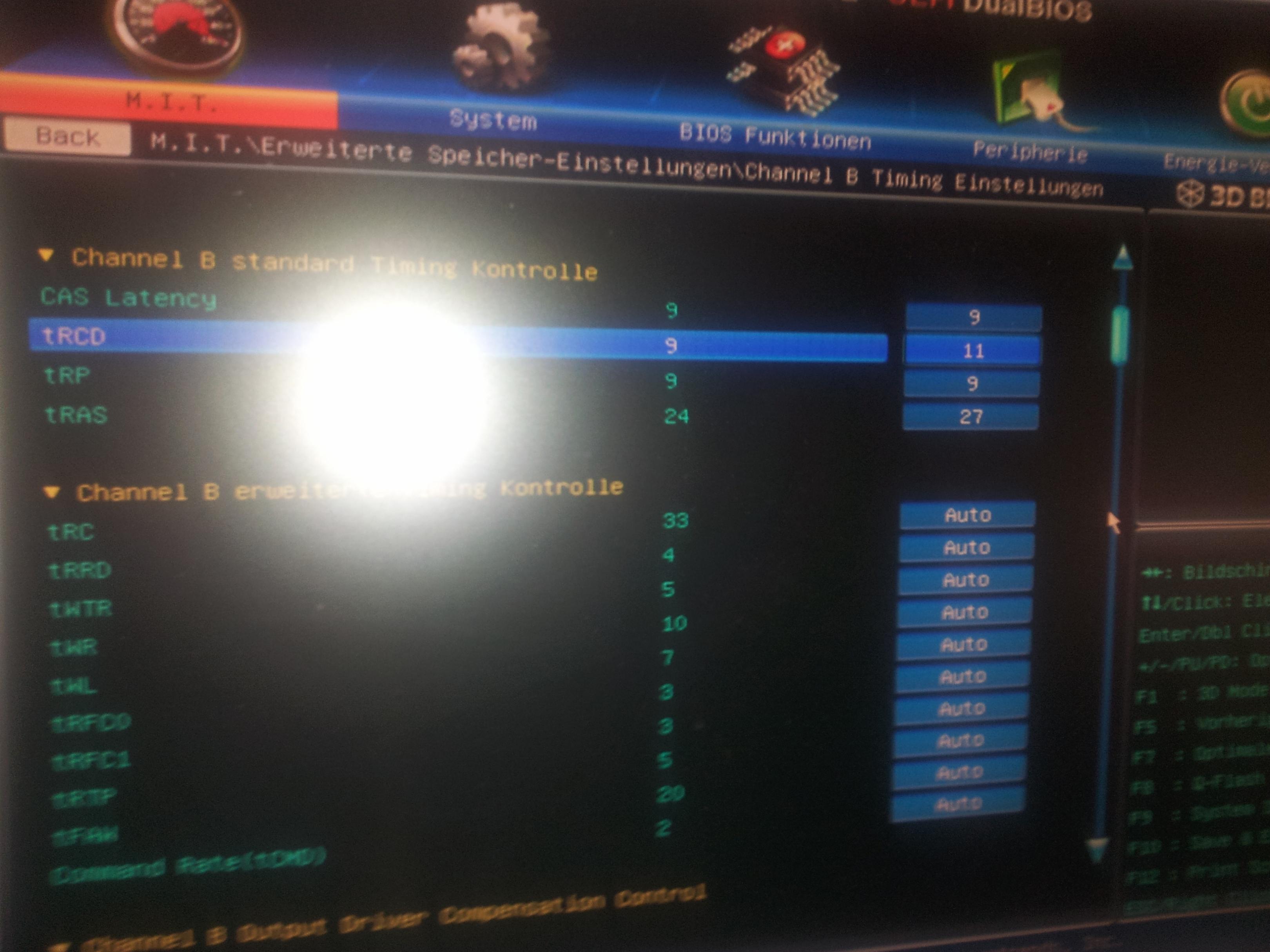

Habe folgende werte eingestellt (siehe Screenshots).
Habe nur folgende eingestellt Timings von 9-11-9-27.
Spannung ist bei 1,65V in der Anleitung steht aber auch VDDQ = 1.5V (1.425V ~ 1.575V) ist dann 1,65 V nicht zufiel?

Du hast die Timings aber auch unter Kanal A so eingestellt?
Nur mit einem Modul gestest?
Dann solltest du auch mal die erweiterten Einstellungen untendrunter erhöhen. Sonst wirds nix, so übernimmt das Mainboard einfach die Werte für eine 1333er Taktung. Nur welche die richtigen sind wird dir keiner genau sagen können, und das ist das was ich mit schlechter Doku seitens der Hersteller meinte.
