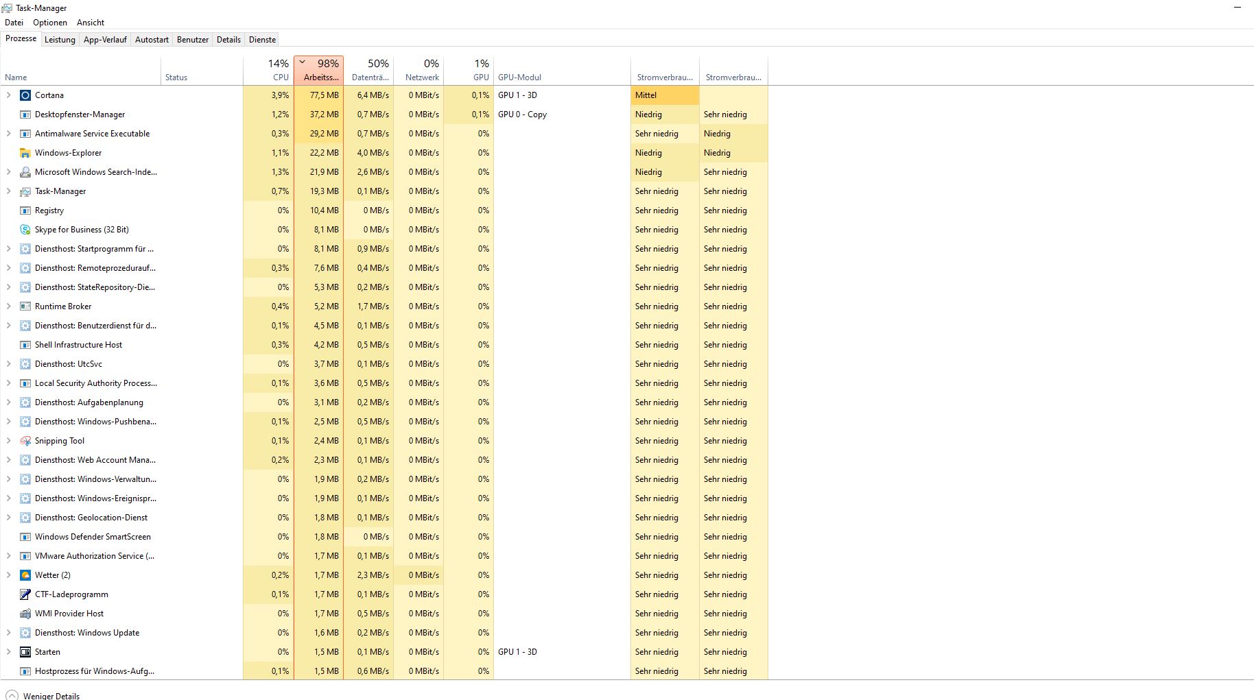

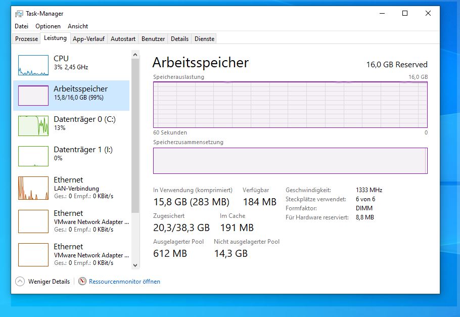

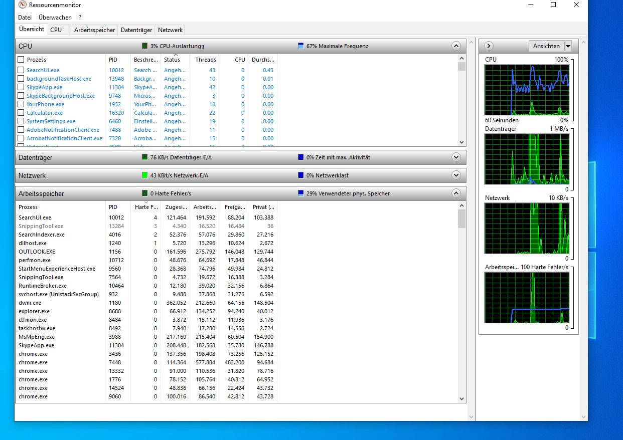

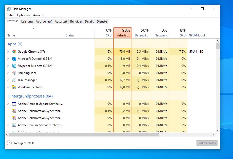

Hallo Liebes Forum,
ich hätte eine Frage bezüglich meinen Arbeitsspeichers, der immer sehr stark ausgelastet ist.
Weiß leider nicht mehr was ich geändert habe seit dem das so ist.
Siehe Screenshots:
Was sollte ich am besten machen? Neuaufsetzen wäre echt die letzte Option.
Vielen Dank im Vorraus für eure Antworten.
Sortier doch mal nach dem RAM - Wie sieht es dann aus?
Reaktionen: MTX1, njin, cartridge_case und eine weitere Person

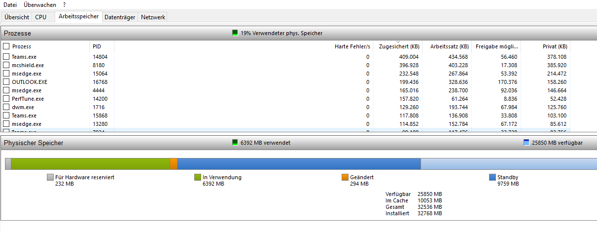

Hey, ich habe mal nach RAM sortiert. Hoffe du meintest das so?
mach mal chrome zu
@MTX1 mach das mal im ressourcen monitor :)

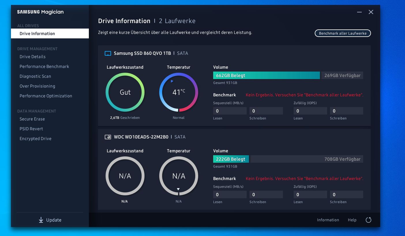

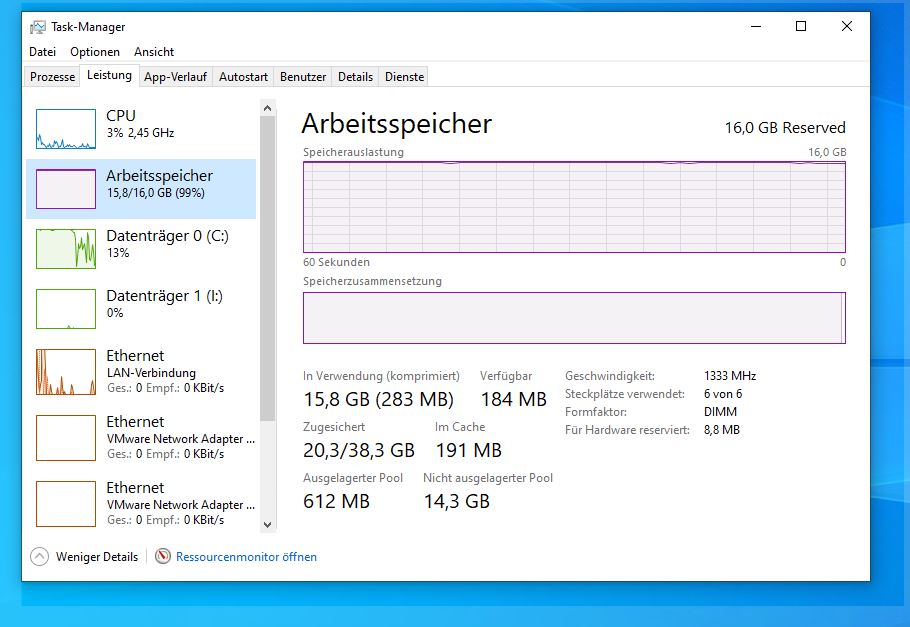

Zufällig über Samsung Magician oder ähnliche SSD Tools einen "Booster" laufen oder auch Ram-Disk genannt?
Reaktionen: MTX1
Virtuelle Maschine am laufen?
Reaktionen: MTX1
Ich tippe auch auf eine VM!
Reaktionen: MTX1
Aphelon schrieb:
Ist noch ein anderer Benutzer an dem PC angemeldet?
Nein, Es gibt nur einen Benutzer (Mich).
Chrome habe ich bei dem neuen Screenshot zu gehabt.
Samsung Magican hab ich an sich nie was eingestellt (So weit ich mich erinnere? :confused_alt:)
Virtuelle Maschinen laufen auch nicht

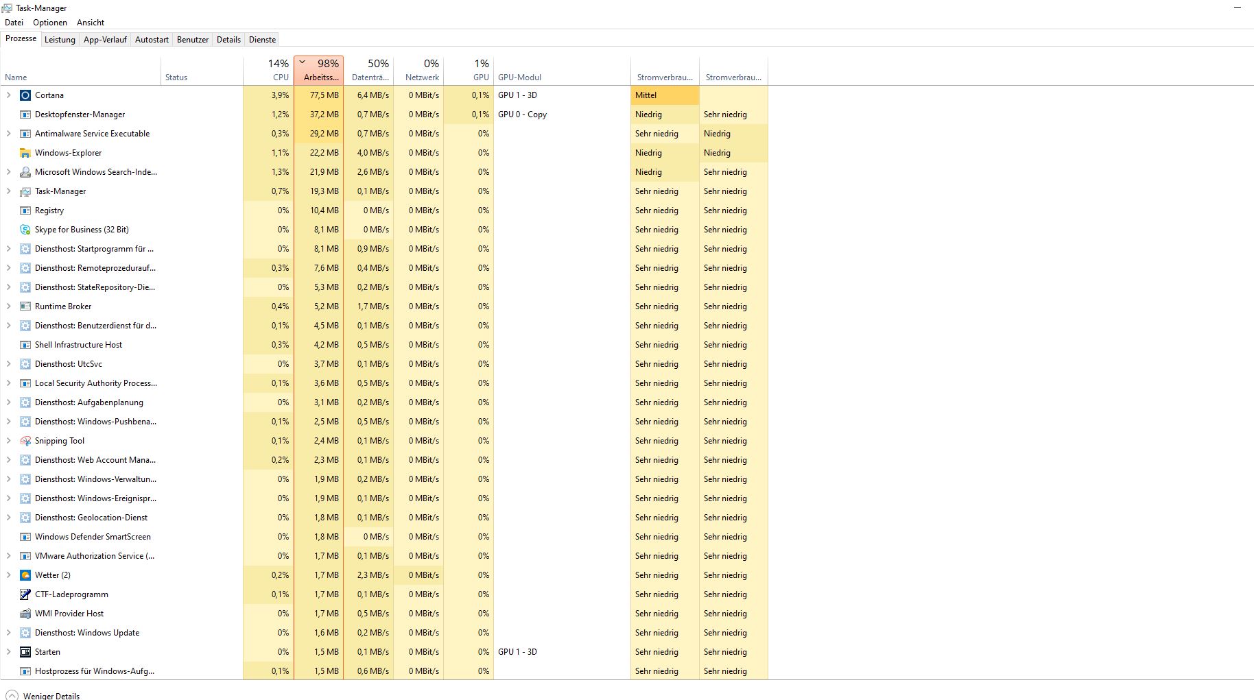

Auf jeden Fall ist hard viel im Hintergrund an, was nicht laufen müsste..
Skype, ein haufen Adobe, vmware..
Welche antiviren tolls hast du drauf? was an tuning software?
Was ist im autostart?

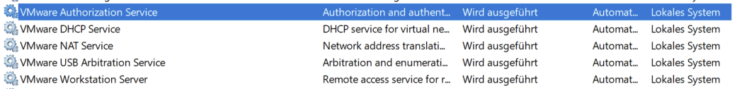

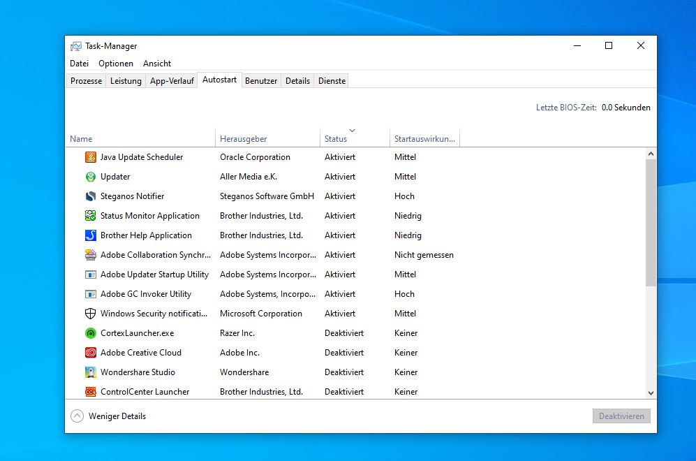

Also Leute ich hab jetzt mal den Autostart für euch.
Dann habe ich VMware Player deinstalliert (Auf dem keine Maschinen eingerichtet waren, hatte das mal installiert brauchte es dann doch nicht mehr, nur um was zu testen)
Jetzt ist der Arbeitsspeicher auf 28% gesunken, was ja schon im vergleich zu 99% sehr viel ist.
Skype benutze ich ständig, Antiviren Programme habe ich nur den Windows eigenen.
Also das Ergebnis bis jetzt erleichtert mich schon um einiges.

Ich weiß, dass der Dienst immer läuft, aber in der Liste taucht kein eigenes Programm auf, dass soviel RAM belegt, daher war die naheliegendste Vermutung meinerseits eben eine VM, wenn schon vmWare installiert ist.

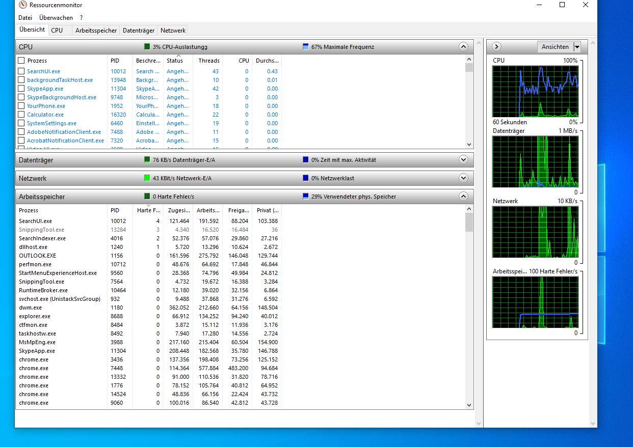

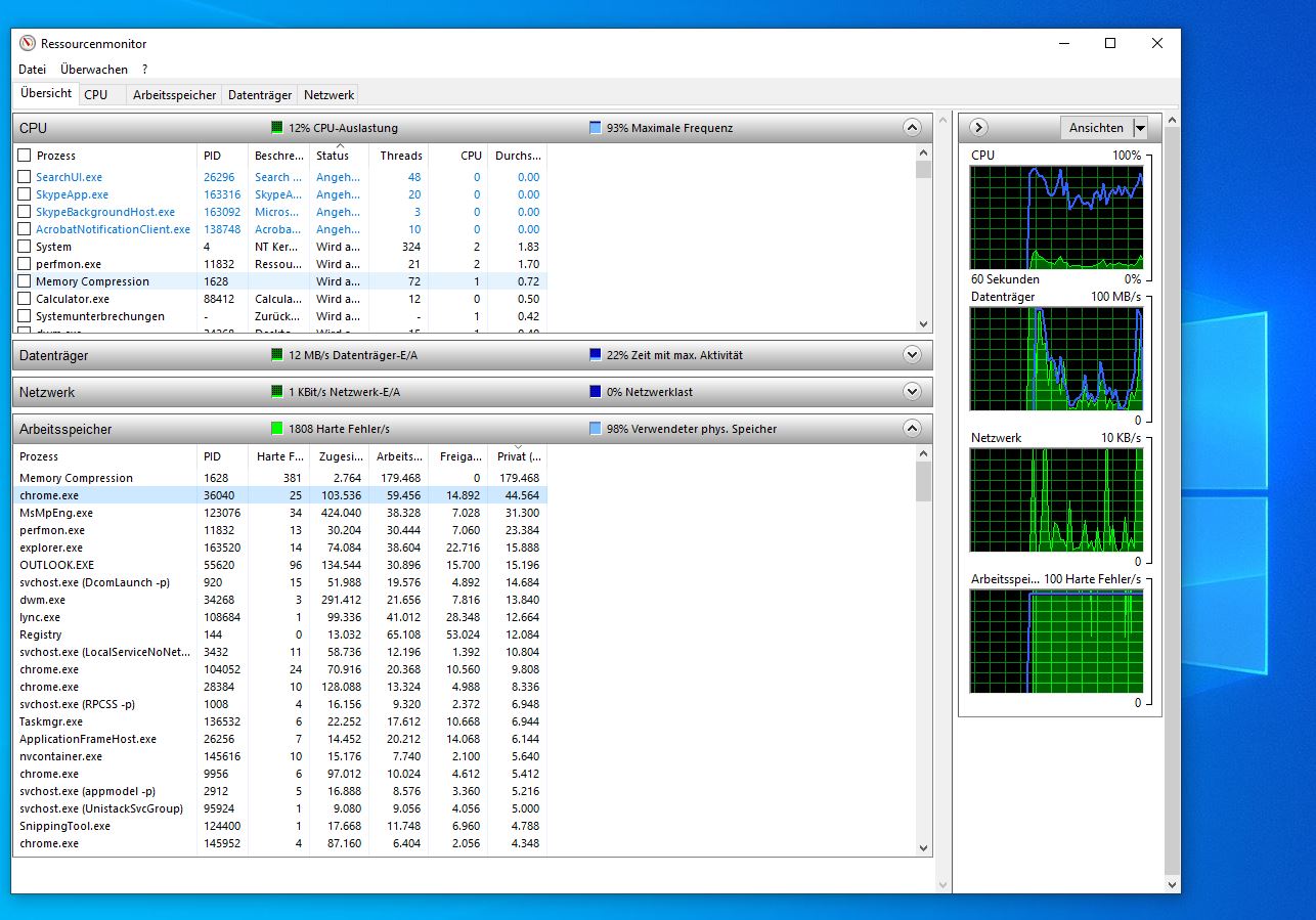

Was mir noch aufgefallen ist: Im Resourcenmonitorist bei dir der WErt für harte Fehler/s beunruhigend hoch - ich hab mal bei mir geschaut, und habe da meist 0-2 stehen, bei dir sinds 1800+. Evtl ist der RAM selber defekt?
Reaktionen: MTX1
was nutzt du denn von steganos?
macht es sinn das im autostart yu halten?
Was ist das tool von aller-media ?

@Godmode_Off
https://k2rx.com/what-is-hard-faults-per-second schrieb:
Harte Fehler sind ein normaler Teil der Verarbeitung von Speicherinformationen durch moderne Computer. Ein harter Fehler tritt auf, wenn ein Speicherblock aus der Page-Datei (virtueller Speicher) anstelle des physischen Speichers (RAM) abgerufen werden muss. Aus diesem Grund sollten harte Fehler nicht als Fehlerbedingungen betrachtet werden. Eine übermäßige Anzahl von harten Fehlern ist jedoch normalerweise ein guter Hinweis darauf, dass die betreffende Maschine mehr physischen Speicher (RAM) benötigt.
Lag eher einfach daran, dass sein RAM voll gelaufen ist... also völlig normal und alles gut
Beide raus genommen, werden nicht von mir Verwendet.
Die Kritischenfehler sind seit der Deinstallation von vmware auch verschwunden.
