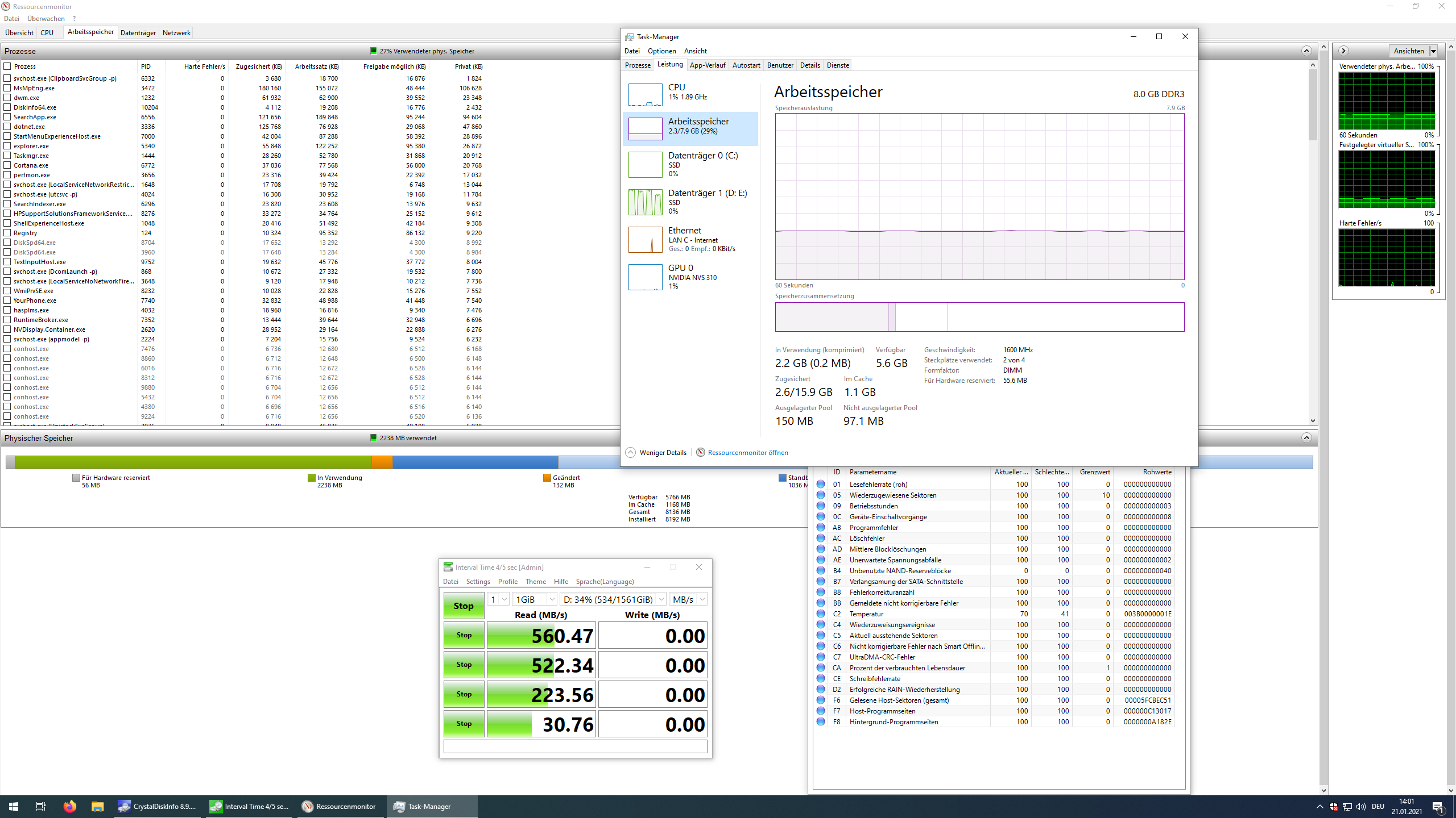

Spiele seit geraumer Zeit Call of Duty Black Ops Cold War auf meinem HP OMEN.
Bis vor ca. 1 Woche mit guter Spielqualität ohne Probleme.
Jedoch habe ich seit der eben gennanten Woche ein absolutes Lagg-Problem.
Das Spiel läuft absolut nicht mehr flüssig. Braucht ewig zu starten etc.
Habe nichts an den Grafikeinstellungen oder sonstiges vorgenommen. War wie aus dem nichts anders.
(Alle neusten Grafiktreiber bzw. Windows Updates sind installiert)
Zusätzlich ist mir aufgefallen das die Auslastung während des Spiels bei: CPU 80% , RAM 95% , GPU 5% liegt. (Task-Manager)
Dadurch habe ich den RAM etwas genauer beobachtet und mir ist aufgefallen das sogar 50% belastet sind, auch wenn kein einziges Programm geöffnet ist. (RAM 8GB) (Screenshot - im Anhang)
Leider weiß ich nicht wie die Auslastung vor dieser Woche ausgesehen habe. habe ich nie kontrolliert.
Kann das sein das der RAM mit der Zeit kaputt geht? hab mir jetzt mal 32GB bestellt um zu sehen ob sich was ändert.
Hat da jemand zufällig einen Tipp für mich an was dieses Problem liegen könnte?
Produkt: HP Omen 17 (Original Hardware)
CPU: Intel Core i7-7700HQ, 4C/8T, 2.80-3.80GHz, 6MB+1MB Cache, 45W TDP
RAM: 8GB DDR4 (2x 4GB Module, 2 Slots)
SSD: 256GB M.2 PCIe (2280)
HDD: 1TB
Grafik: NVIDIA GeForce GTX 1060 - 6GB GDDR5 - Mobile, 10SM/1280SP
Besten Dank im Voraus

Öffne mal den Ressourcenmonitor, vermutlich ist da RAM für die Hardware reserviert:

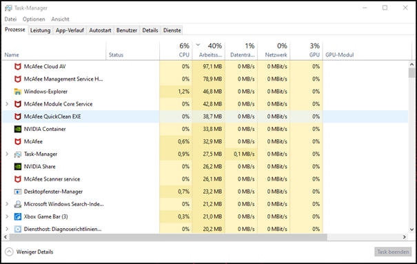

Wirf mal den McAfee runter, braucht man bei Windows 10 wirklich nicht.

Wenn ich mir die Größe des Sliders anschaue gemessen an der Listenlänge, dann hast du ne ganze Armada von Programmen offen. Da würde ich die 40% durchaus für plausibel halten. Ich glaube wenn du die ganze Softwareliste posten wolltest, bräuchtest du 20 Screenshots.
Mal ganz zu schweigen von diesem McAfee Softwaremolloch.

  • Jede Menge McAfee Dienste laufen da - keine Ahnung wie Du da draufkommst dass nix läuft - würde die wenn nicht absolut zwingend benötigt, alle deinstallieren. Antivirus gibts von Windows gratis.

Check mal den Resourcenmontior, Tab Arbeitsspeicher und poste einen Screenshot.

Ein halbwegs reines und aktuelles Windows 10 sollte so zwischen 2 und 2,5GB nach dem Start belegen. 4GB ist etwas viel und deutet auf viele Installierte Programme und Dienste hin.
hier sind gerade einmal 2,2GB belegt. Win 10 wurde vor über 2 Jahren von mir installiert und ist auf dem neuesten stand. Es läuft immer noch genau so wie nach der Installation.
PS: hab gerade zwei 1TB HDDs gegen eine 2TB SSD getauscht, deshalb Crystaldiskmark und Info. Wollte nur schauen ob alles In Ordnung ist.
Reaktionen: Piep00 und Lawnmower

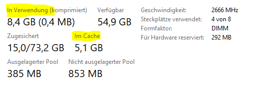

Es gibt kein Normal! Windows belegt in Abhängigkeit der Speichergröße unterschiedlich viel Ram.
@Piak
Wieso sind dann auf meinem Rechner zu Hause mit 32GB RAM auch nur 3GB belegt nach dem Systemstart?
@LukS: Den Gegenbeweis kannst du antreten, baue 3*8GB aus, das geht schnell und boote.
Wie viel Ram belegt wird, liegt halt auch, wie oben erwähnt, was genau installiert ist: Updates/SDK's/Programmie/Treiber/etc.
Der Punkt ist einfach, wenn der Ram kleiner ist, ist das Betriebssystem strenger beim Ram leeren/freigeben. Verbaust du 1TB ram, wird Windows wahrscheinlich am ganzen Arbeitstag nicht einmal aufräumen und alle Programme starten zügig aus dem Ram
@Piak
Das ist aber das was in Windows in den Cache geladen wird. Das zählt aber nicht zu In Verwedung/Belegt im Taskmanager. Das wird auch nicht in der Prozesse Übersicht unter Arbeitsspeicher eingerechnet. Dort ist nur von aktiven Prozessen verwendeter Speicher aufgelistet.
Der Cache ist natürlich in Abhängigkeit vom RAM mehr oder weniger. Davon rede ich aber nicht und das wird von Windows im Taskmanager auch separat ausgewiesen.
Also selbst mir reicht der erste Screenshot um zu erkenn das MCAffe einfach mal Resourcen frisst für nichts.
8GB sind zwar knapp aber in meinen Augen noch machbar, wenn wie gesagt MacAfee nicht alles wegsnackt
