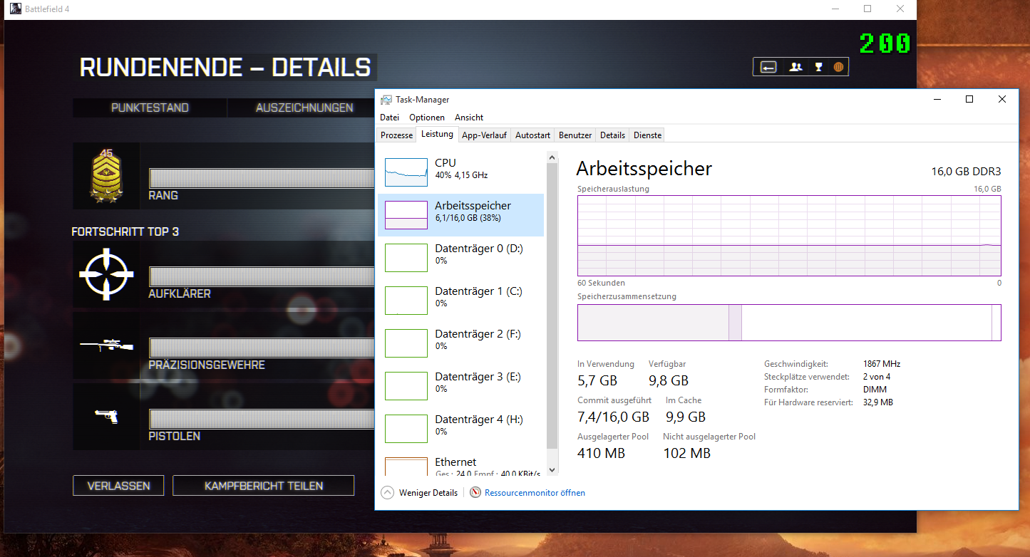

Unter Windows 10 frisst BF4 bis zu 7,2 GB. Es läuft unglaublich smooth, die Maps laden sauschnell. Mit 8GB lief es natürlich auch flott, aber mit 16GB ist es gerade in BF4 deutlich geschmeidiger. Wenn es das Budget hergibt, würde ich weitere 8GB kaufen.
