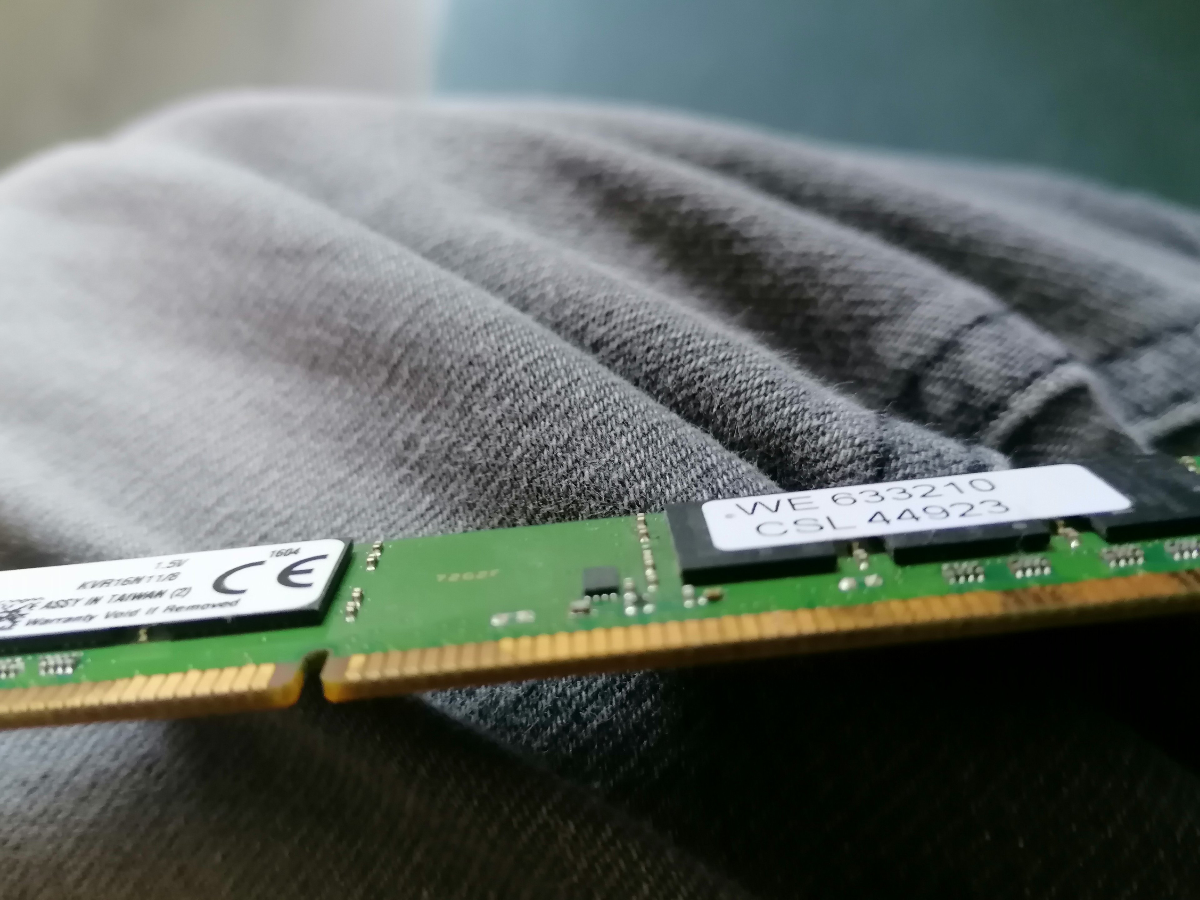

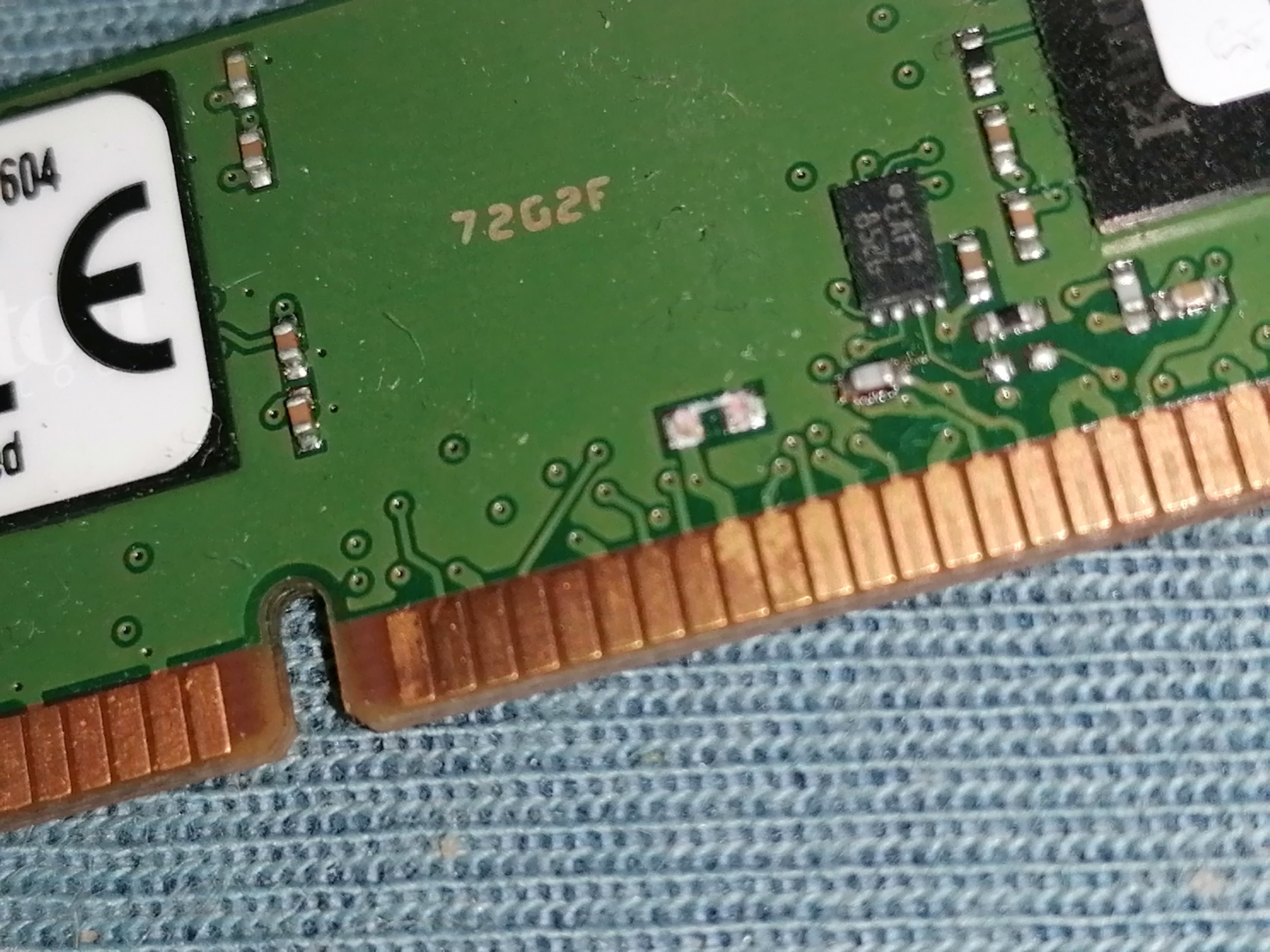

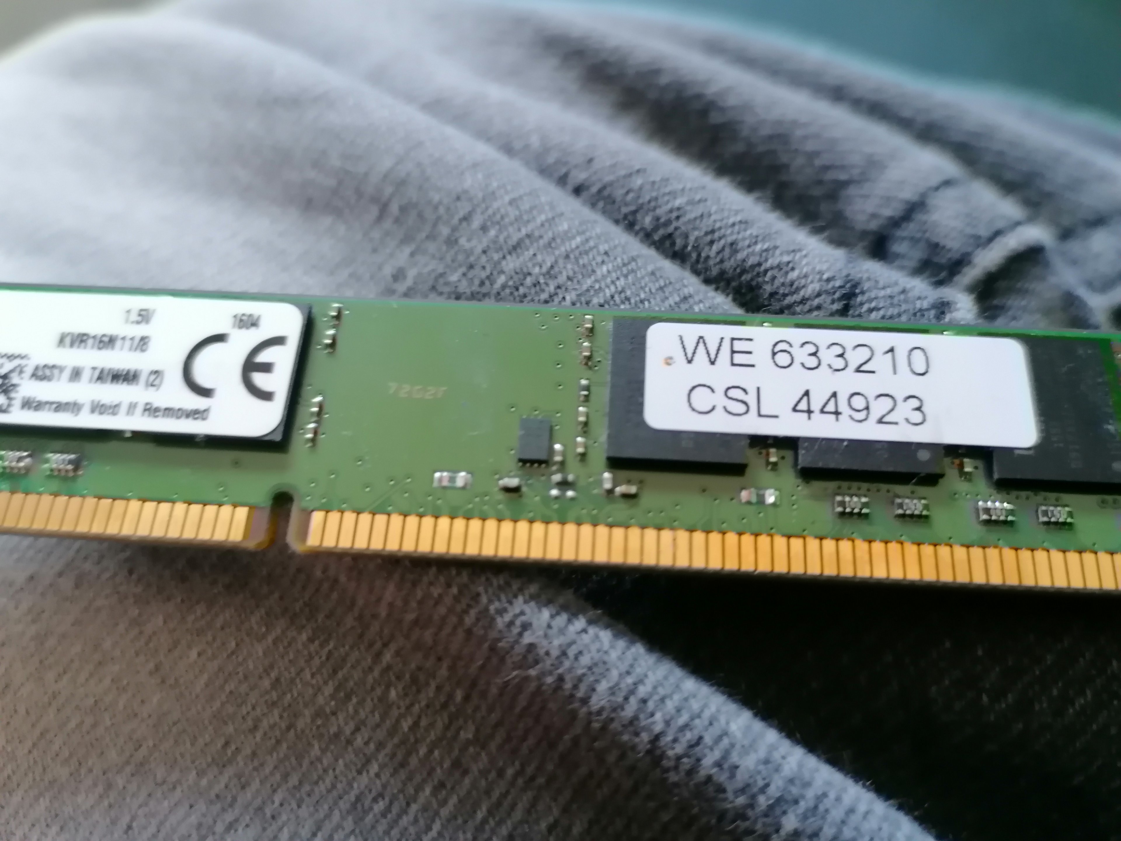

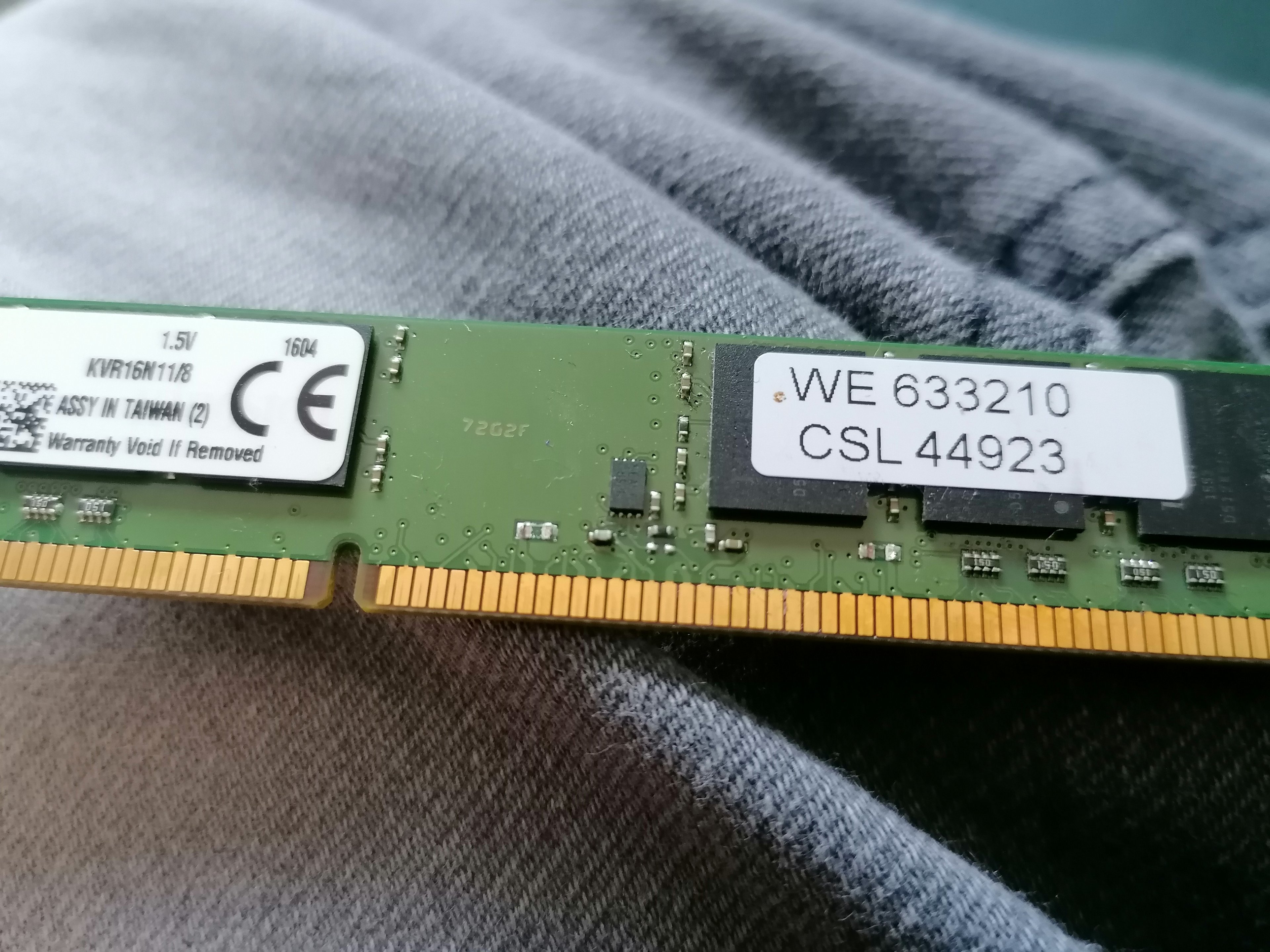

Mein Name ist Jason, ich bin neu in dem forum also bitte. Nun zu meinem Problem:
Seit dem ich meinen kompletten PC auseinander genommen hab(ich hab Ahnung davon wie jeder andere) geht mein PC nach einem Absturz nicht mehr ich vermute der RAM ist durchgeflogen. Auf dem RAM sind zwei Lötstellen auf den sich anscheinend mal was befunden hat, defekt dort ist nicht mehr. Ich hab halt gta online gestartet und mitten drinn hat sich alles aufgehangen Bild, Festplatten, Sound usw nun hab ich den RAM ausgebaut. Es hat nicht sonderlich verbrannt oder irgendwas gerochen und auf den gold Kontakten war ein haar mitdrauf kann es sein das deswegen mein arbeitsspeicher den Geist aufgegeben hat? Ich würde mich über jede Antwort freuen

Da fehlen 2 kondensatoren. oft nicht schlimm, kann aber zu instabilerer spannungsversorgung und damit einem defekt führen

Wenn du spielen konntest wohl eher letztes. Kann sein, dass der RAM jetzt nicht mehr stabil läuft. Vielleicht hilft untertakten und ermöglicht dir vielleicht die Nutzung bis Ersatz da ist.
Entweder hast du noch nen zweiten identischen RAM-Riegel sowie ein Multimeter und eine Lötstation oder du wirst 35€ löhnen müssen für einen Ersatzriegel. Wenn du die Kondensatoren nicht abgerissen hast müssten doch Reste davon im Case zu finden sein, oder?
