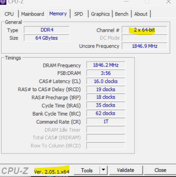

ahh ok dann wird es wohl so sein denn bei mir wird in cpu z 2x 64 bit angezeigt, dachte es muss immer dual da stehen oder irgendwas stimmt nicht... dann war das mein fehler aber vielen dank für die vielen nachrichten <3
CPU-Z zeigt seit einiger Zeit halt nicht mehr dual sondern 2*64 Bit an..ist am Ende das gleiche..

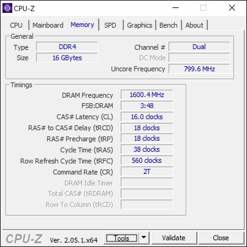

xxMuahdibxx schrieb:
Haben sie es wieder zurück gestellt.
Nicht so wirklich. Den Screenshot habe ich eben mal gemacht. (4x16GB DR auf AMD X570)
