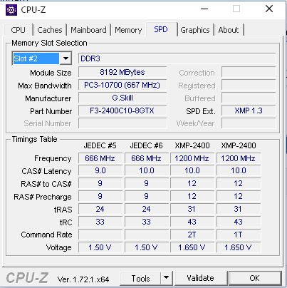

Ich habe jetzt einen neuen Arbeitsspeicher (G.Skill F3-2400C10D-8GTX Arbeitsspeicher 8GB (2400MHz, 240-polig, 2x 4GB) DDR3-RAM Kit)
Dieser sollte auf 2400 MHz laufen allerdings wenn ich in meinem Bios meinen Arbeitsspeicher auf 2400 MHz stelle 10-12-12-31 fährt der Computer leider nicht hoch.

Auch die Richtige Spannung eingestellt? Der braucht 1,65 Volt, statt der üblichen 1,5 Volt.

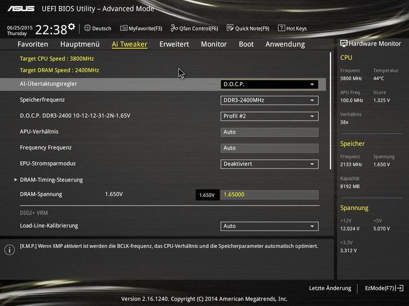

Wenn das Board bzw. BIOS/ UEFI die Möglichkeit XMP zu nutzen, so solltest du das tun. Sprich im BIOS/ UEFI XMP aktivieren, danach das entsprechende Profil auswählen und abspeichern.

Ich habe noch ein mal nachgeschaut ich habe nur eine Einstellung gefunden die Heißt D.O.C.P. könnte die Ähnlich sein?
@AdoK
Welche Einstellung wäre die beste für diesen Arbeitsspeicher?
Welche gibt es denn dort zur Aus-/ Anwahl?
Und jetzt ohne diese zu kennen, die beste Einstellung wäre/ ist die, die die werksseitigen Werte am besten trifft.

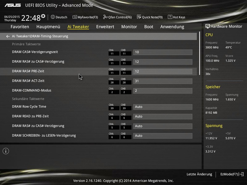

Sprich RAM-Takt 2400MHz, Timings mit CL10-12-12-31 2T mit 1,65V VDIMM
Wähle ein XMP Profil mit CL10-12-12-31 2T. Dann änderst du CL10 auf 11 und 31 auf 35, abspeichern und neu starten.

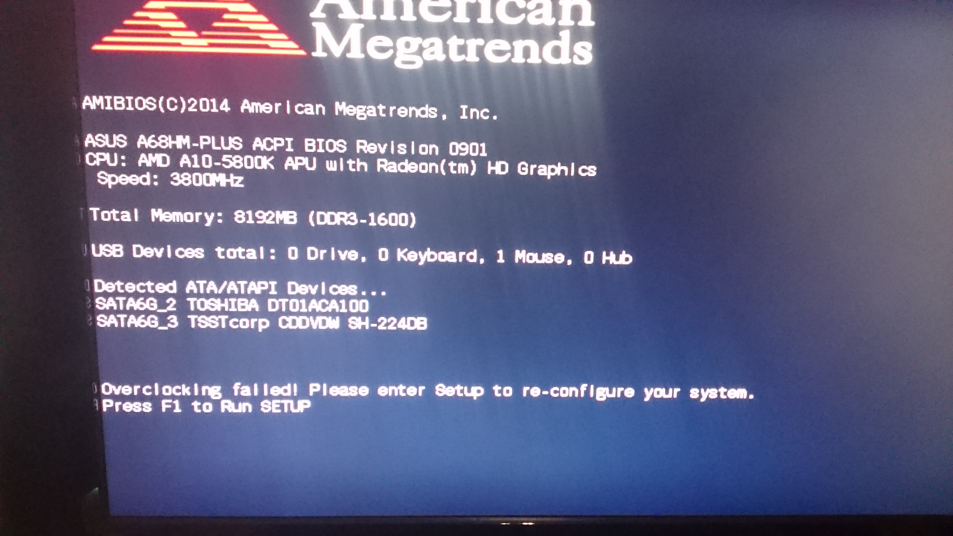

Es kann auch einfach sein daß der alte Trinity bei 2400MHz schon Probleme hat.
Man könnte mit mehr Spannung auf den RAM-Controller nachhelfen.
Aber wenn es mit 2133MHz läuft reicht das auch.
Ich habe das Problem gefunden, der CPU brauchte mehr Spannung bei 2400Mhz.
