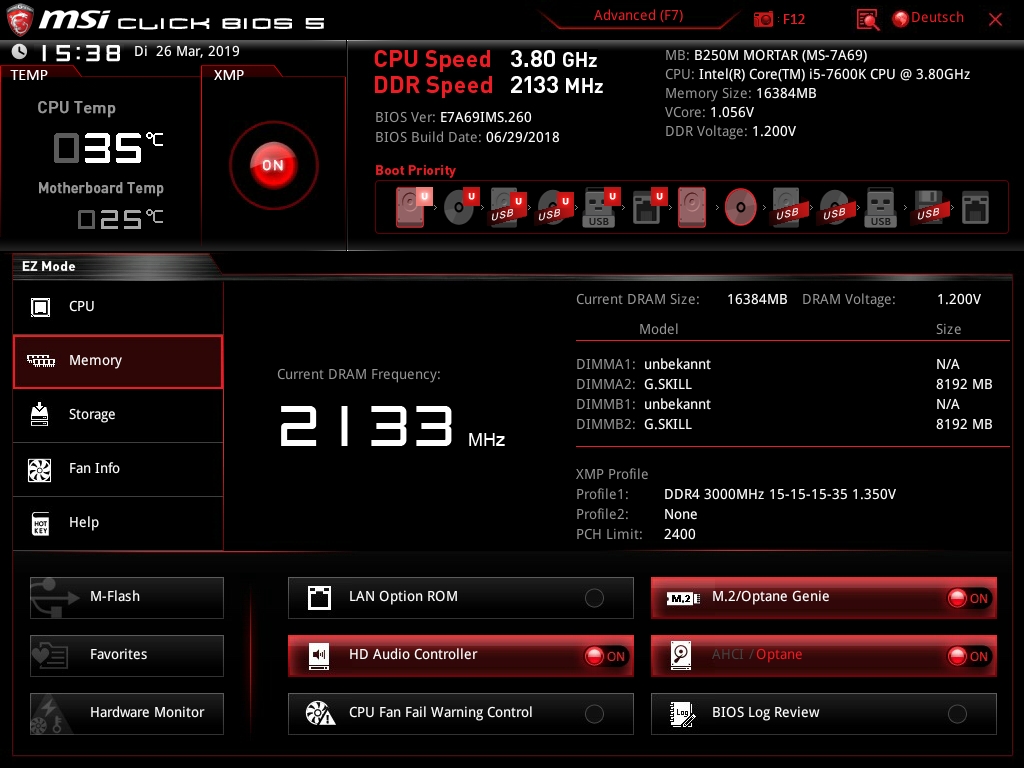

Ich habe mir nun diese Speicher gekauft: https://www.mindfactory.de/product_...rot-DDR4-3000-DIMM-CL15-Dual-Kit_1010854.html
Im Standard startet der Rechner jedoch nur mit 2133 MHz
Wenn ich bei meinen Mainboard B250M Mortar dann ins Bios gehe und XMP aktiviere, startet der Rechner gar nicht mehr.
767598
Ich kann dann zwar in der DRAM Frequenz auf DDR4-2400 (mehr geht bei dem Mobo nicht) einstellen, aber nirgends die
Speicherspannung auf 1,35V erhöhen damit es mit 2400 läuft. Vielleicht habe ich auch etwas übersehen.
Kann es sein das es mit diesen 3000er Speichern gar nicht geht, oder was kann ich da noch tun?

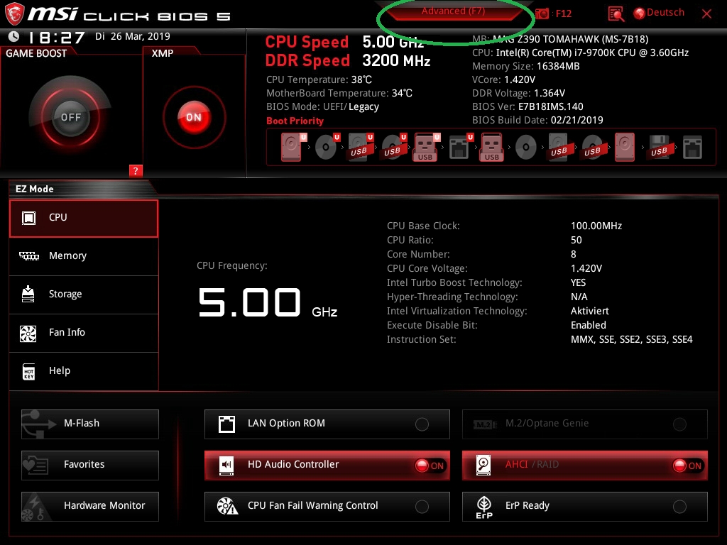

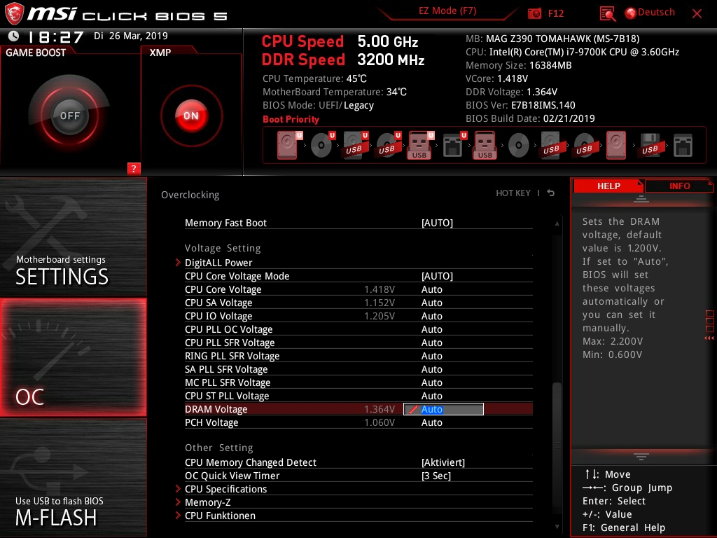

1. Oben auf "Advance" klicken
2. Links auf "OC" klicken
3. Runter scrollen bis du den eintrag findest "DRAM VOLTAGE"
"Ich habe aber kein Plan ob dein Mainboard diese Funtion hat" wegen B und nicht Z

Das XMP ist im "PCH-Limit" also durch den Chipsatz auf 2400Mhz begrenzt.
Geh also in den XMP-Bereich und lade 2400er, der sollte auch eigentlich laufen.
Bei 7X00 CPUs liegt die Bremse bei 2400 bei 6X00 CPUs bei 2133.
Wenn auch das nicht geht, XMP laden und Ram-Voltage leicht erhöhen sofern möglich.

Bei mir gehen die Anhänge, also erstmal F7 um alles freizuschalten im Bios, dann OC und da dann per Try it ein Profil auswählen wenn das Board es kann oder da eben per Hand alles einstellen.
