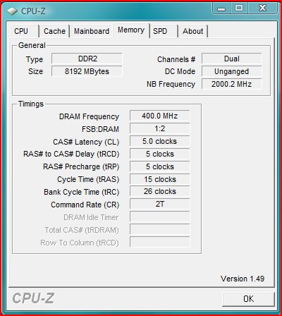

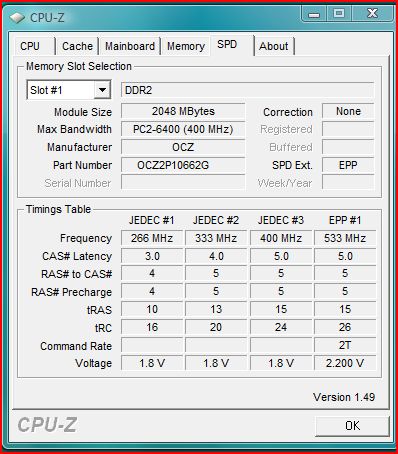

Hallo ich habe zu meinen bestehenden 4GB 1066er Speicher nochmal 4GB komplett identischen Speicher bekommen.
Selbe Artikelnummer und alles identisch. Wird auch bei CPU-Z so angezeigt.
Mein Problem ist, ich habe jetzt eine Vollbestückung der Bänke und der Speicher läuft nur mit DDR 800 und nicht mit 1066, da kann ich mich auf den Kopf stellen, es funktioniert nicht.
Ich kann die Werte samt Vdimm im Bios eintragen, ich bekomme beim Windows start immer einen Bluescreen. Mit der Einstellung 1:2 (DDR 800) habe ich hingegen gar keine Probleme.
Es spielt keine Rolle ob ganged oder unganged.
Er installiert mir auch das Betriebssystem nicht neu. Sobald das erste Auswahlmenue kommen soll bekomme ich einen Bluescreen.
Hat jemand noch irgendeine Idee was ich mal testen könnte?
Ich verwende Vista 64 Ultimate mit allen aktuellen Patches. Meine Bios Version ist die aktuellste(1.5).

Anscheinend nicht, bzw. ich weiss es nicht. Mit 8GB und auf 800 läuft er ohne Probleme. Ich spiele gerade sogar mit 8GB auf 800 Mhz. Sobald ich auf 1066 stelle habe ich nen Bluescreen und nichts geht mehr und das obwohl ich 4x den gleichen Speicher drin habe. Mit 4GB und 1066 geht es auch ohne Probleme.
Hi
Wenns die x tune sind ist das richtig mit den 800MHz
Musst die manuell auf 1066 Stellen
Habe die auch im einsatz und die machen das nur manuell.
Siehe in der signatur von mir den link zu sysprofile
Gruss Stip
EDIT
ist schon spät :) sind ja OCZ und die haben auch wie meine X-Tune EPP (Enhanced Performance Profiles, ein Profil das erweiterte Einstellungen für den Arbeitsspeicher bereitstellt)
Was wahrscheinlich nichts dadran ändert, dass 1066 nur mit zwei RAMs zugelassen sind ... - kann natürlich mit mehr Spannung und viel Glück auch mit vier funktionieren.

Also, beide Kits laufen mit 4GB und 1066 Mhz ohne Probleme.
8GB und 1066, keine Chance. Das höchste der Gefühle ist 900Mhz, dann gibt es Fehler. Egal on manuelle Timings oder auf Auto.
Dafür habe ich jetzt rausgefunden wie ich den Phenom stabil mit 3Ghz laufen lassen kann und gleichzeitig den Ram zumindest mit 900 Mhz betreiben kann =).
Der Phenom kann nur 2 Bänke mit 1066 ansprechen, bei 4 belegten Bänken geht nur noch 800.
