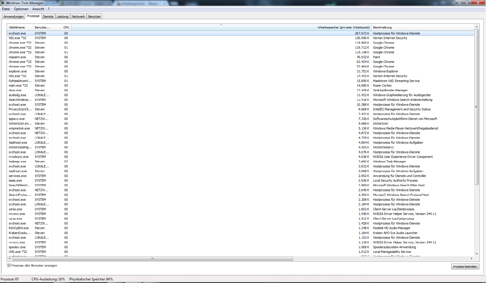

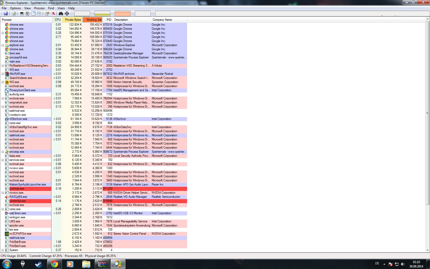

Ich auch gleich mal zwei bilder hinzugefügt damit vill jemand sich ein bild davon machen kann woran es liegt bin auch wie man vill am prozess sieht dabei auf virenscann zu untersuchen ob da irgendwas nicht stimmt. Aber wie erwähnt taucht das probelm nur abends auf immer um die selbe uhrzeit.
Nach einem systemstart nicht da bleibt er konstant niedrig. Nur nach ein paar stunden so wie jetzt haut es die ram in die höhe.

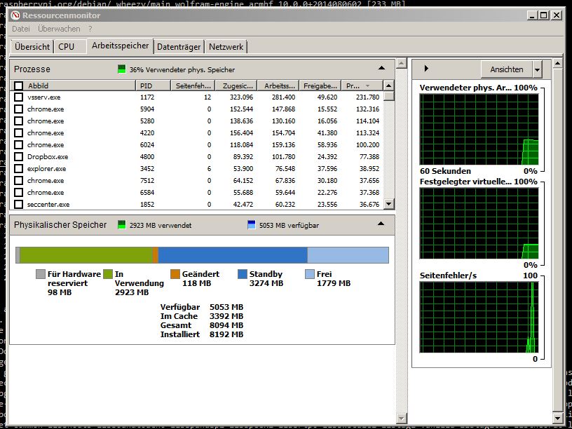

wie sieht es im ressourcenmonitor aus?

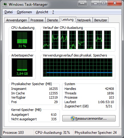

bei mir sieht das so aus taskmanager.jpg hast du mal einen malware scan gemacht ? welchen antiviren suit nutzt du ?

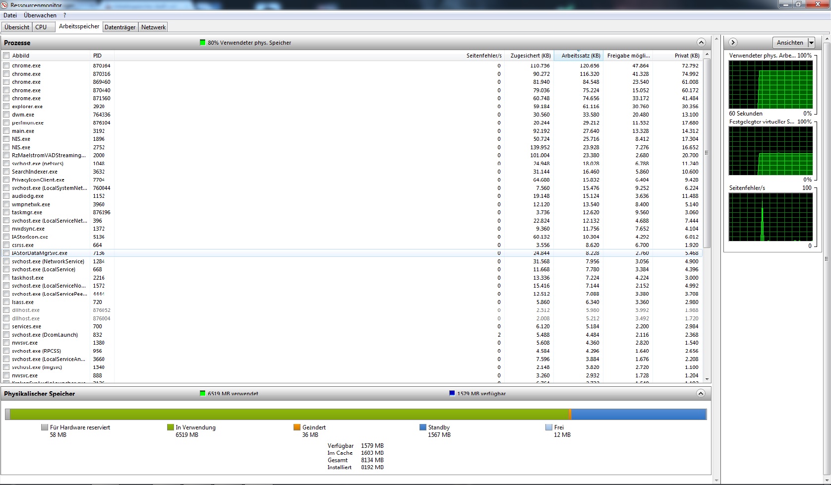

Hier ein bild des ressourcenmonitor.
naja, sehr hilfreich ist das nicht da die hälfte fehlt.

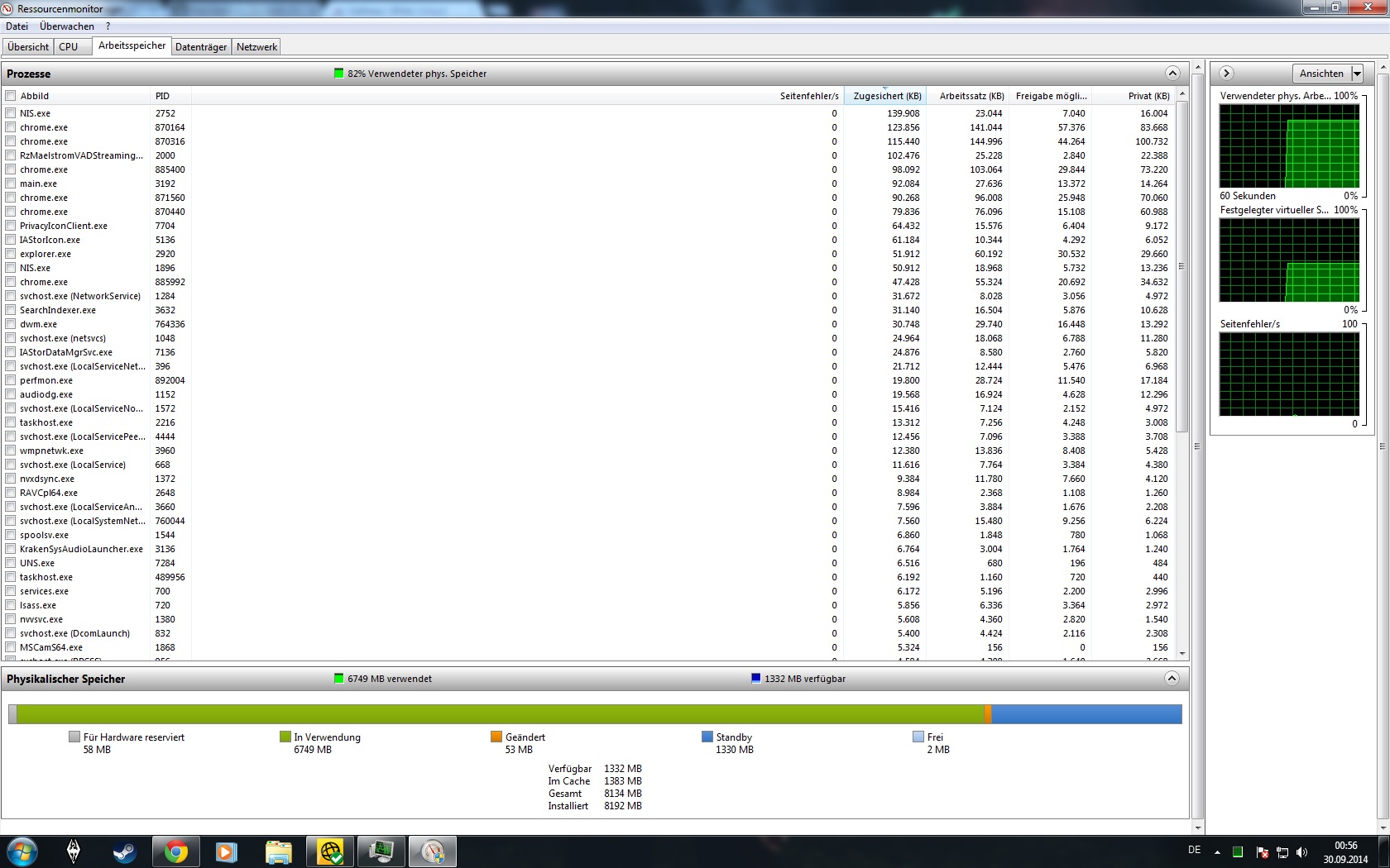

Sortier das bitte mal nach dem Speicherverbrauch also der dickste Verbrauch oben.
Sry mein fehler hab die falsche zeile geordnet nach der größe.
Müsste jetzt richtig geordnet sein.

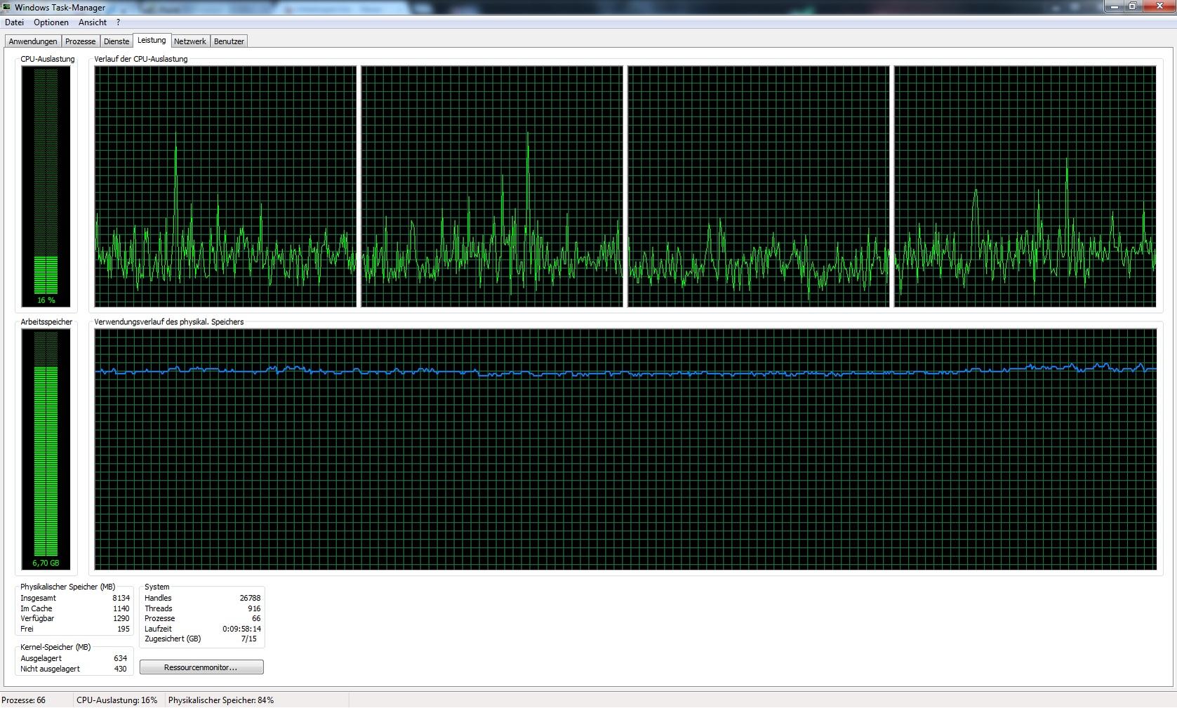

Hab jetzt ein screen von dem programm gemacht wo du mir den link davon geschickt hast.
Tja das reicht nicht ... mehr infos über Rechner ansonsten wissen wir nicht wer so viel RAM benutzt da es nicht im System tray drinnen steht ... da sinds nur ca 1 GB

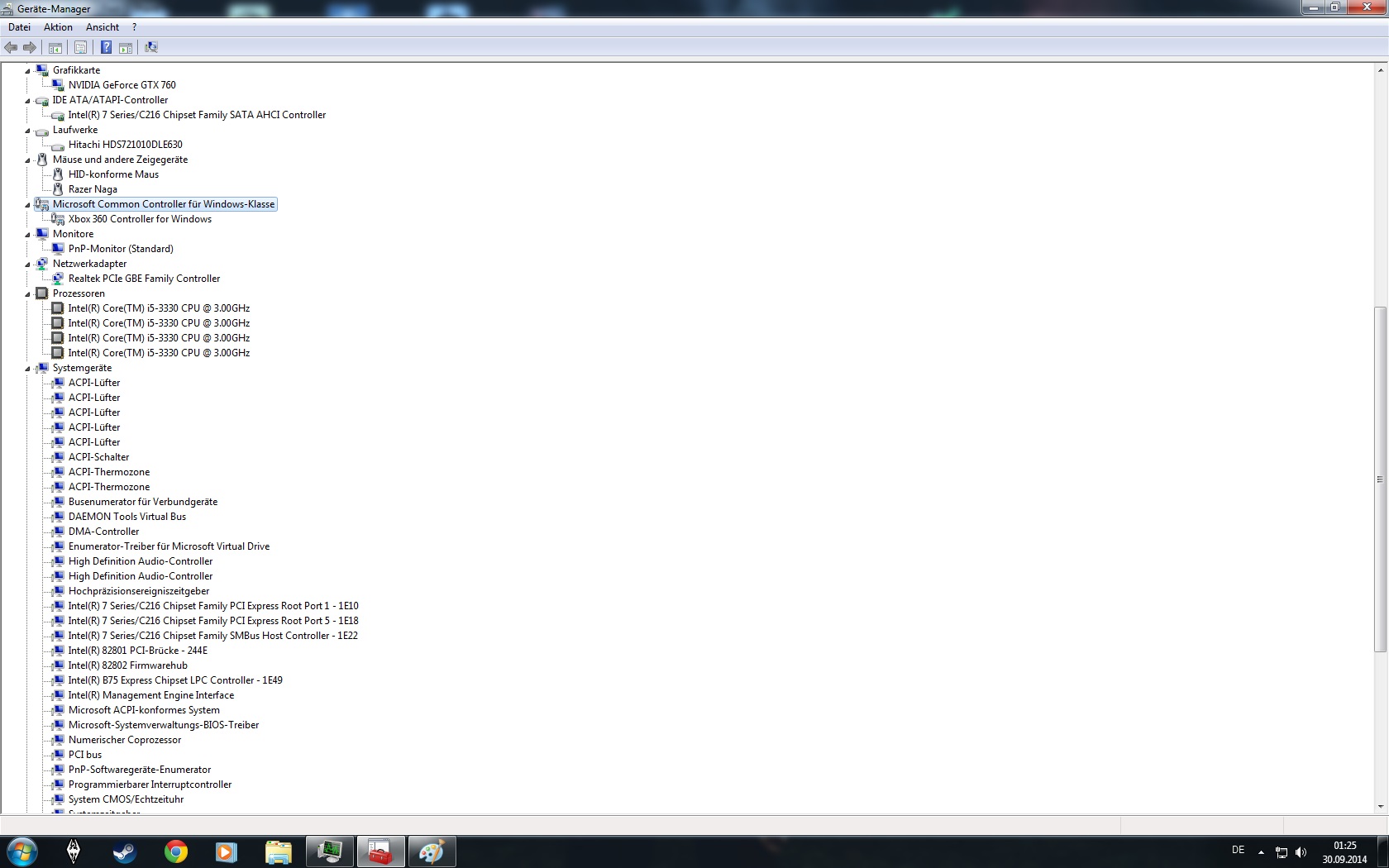

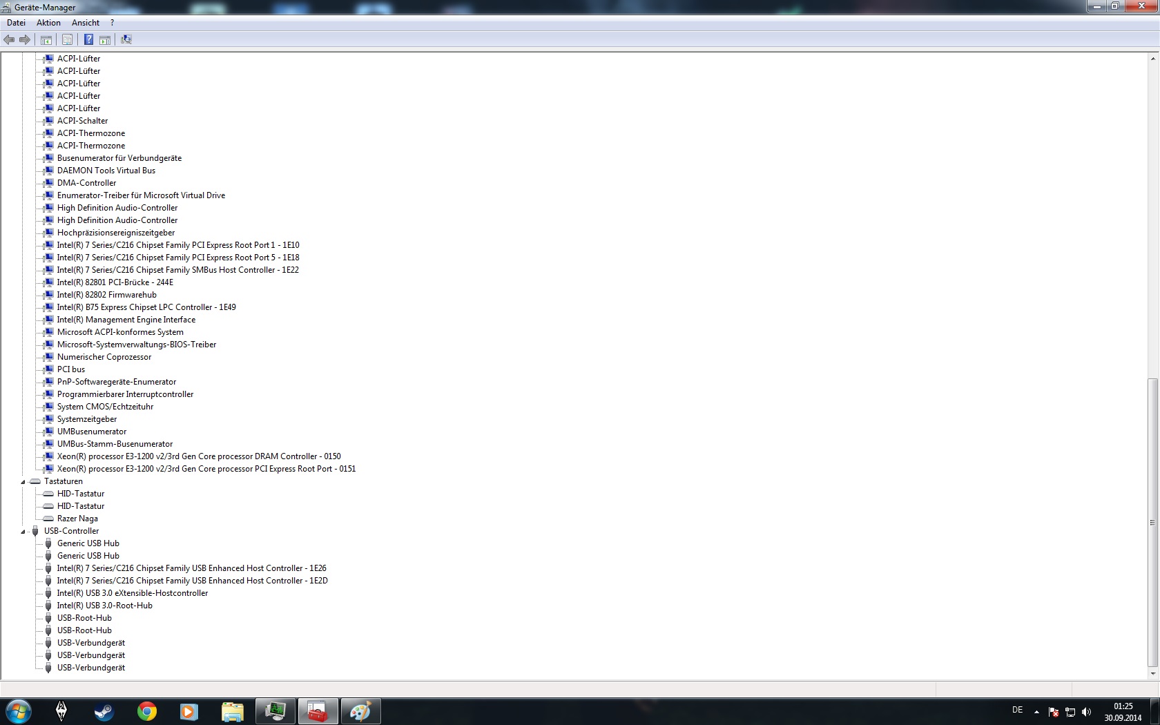

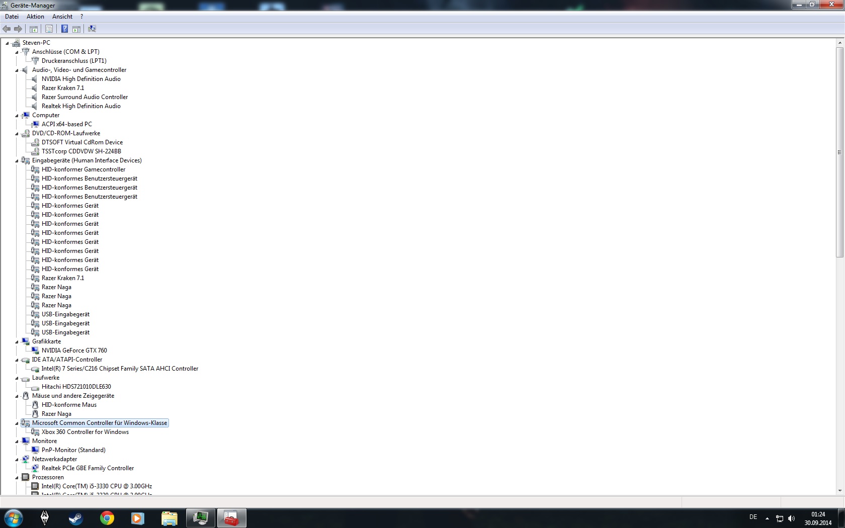

Sry mein pc hat gerade ein zwangs Neustart veranlasst da mein Ram völlig am ende war hier ist das Komplette system von mir hab jetzt mal screens aus dem Gerätemanager gemacht.
