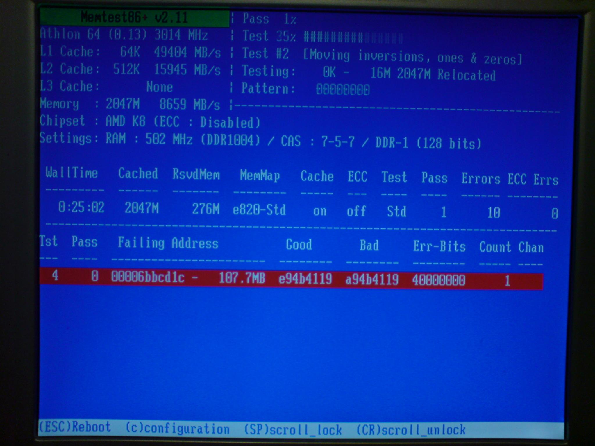

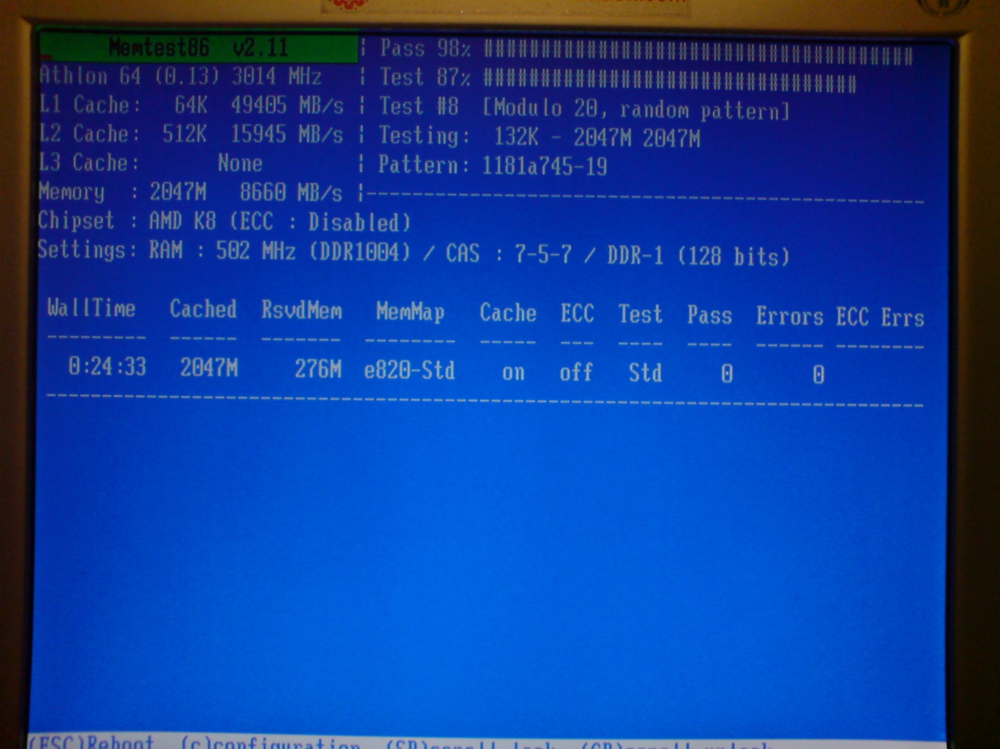

wie Simpson474 schon gesagt hat, solltest du den Arbeitsspeicher manuel auf 800 MHz heruntertakten. Offensichtlich taktet dein Board ab und zu den RAM auf 1000 MHz hoch (auf erstem Bild gut zu sehen), was für den RAM zu hoch ist, daher kommen auch Bluescreens.

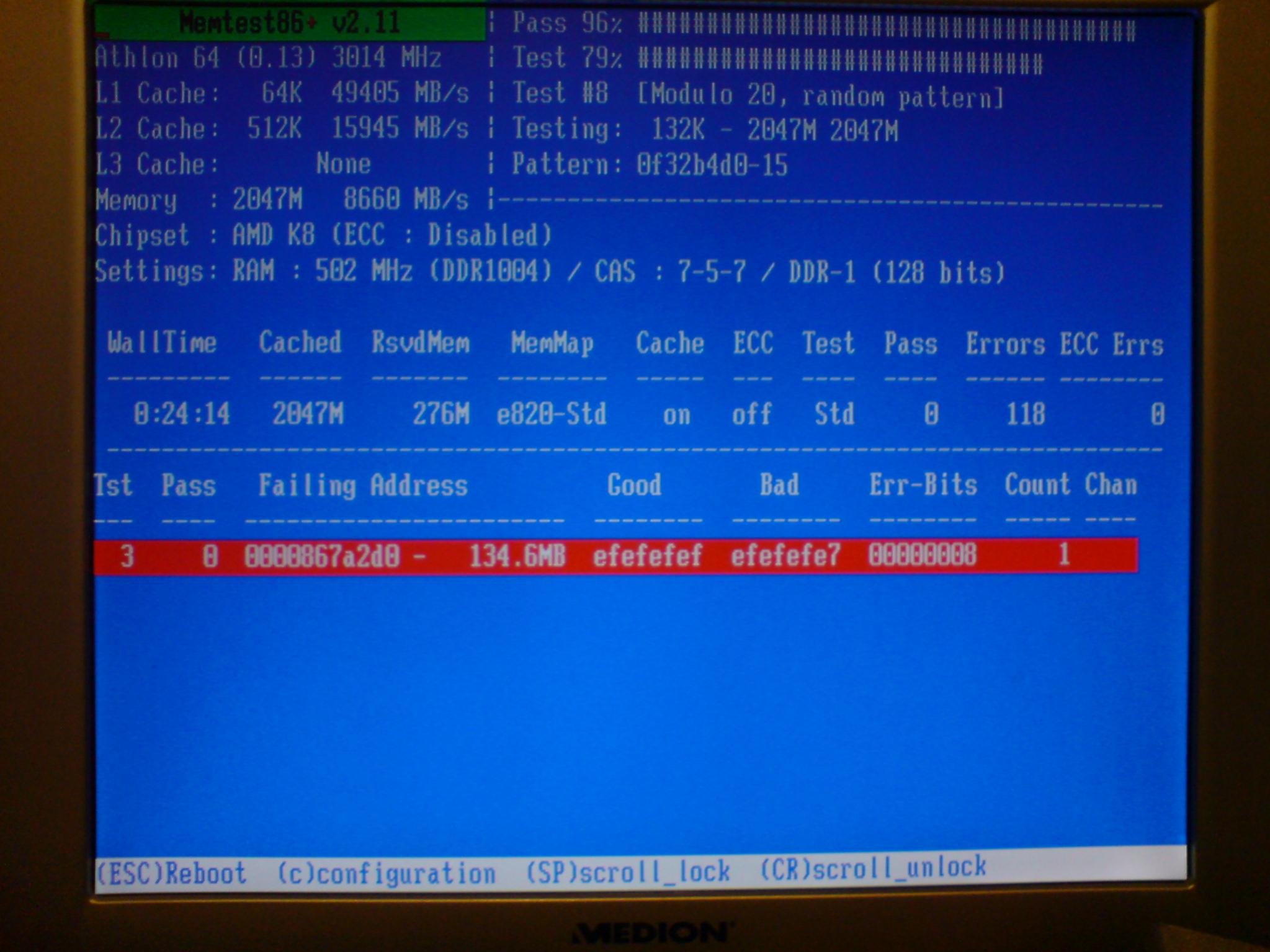

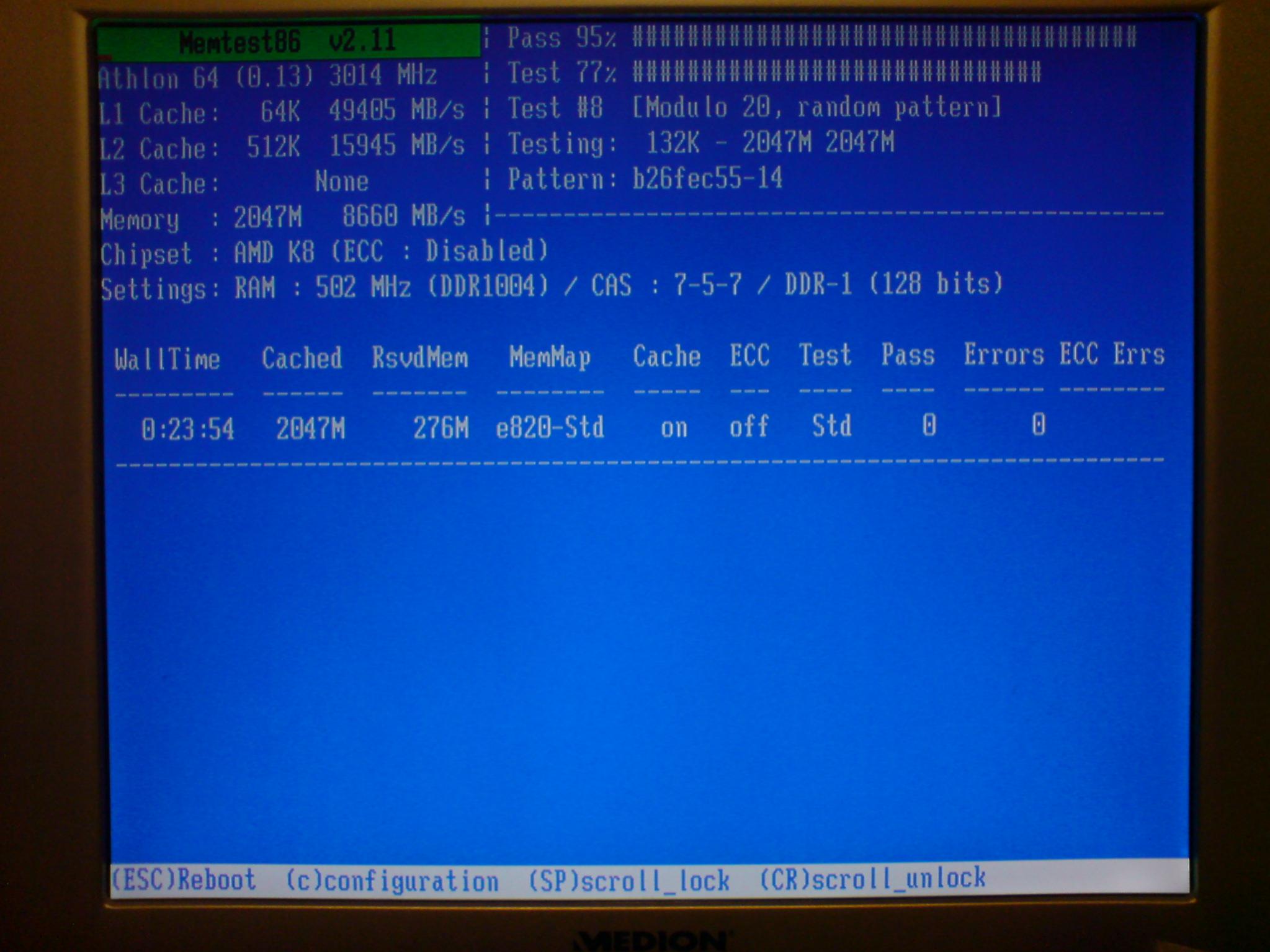

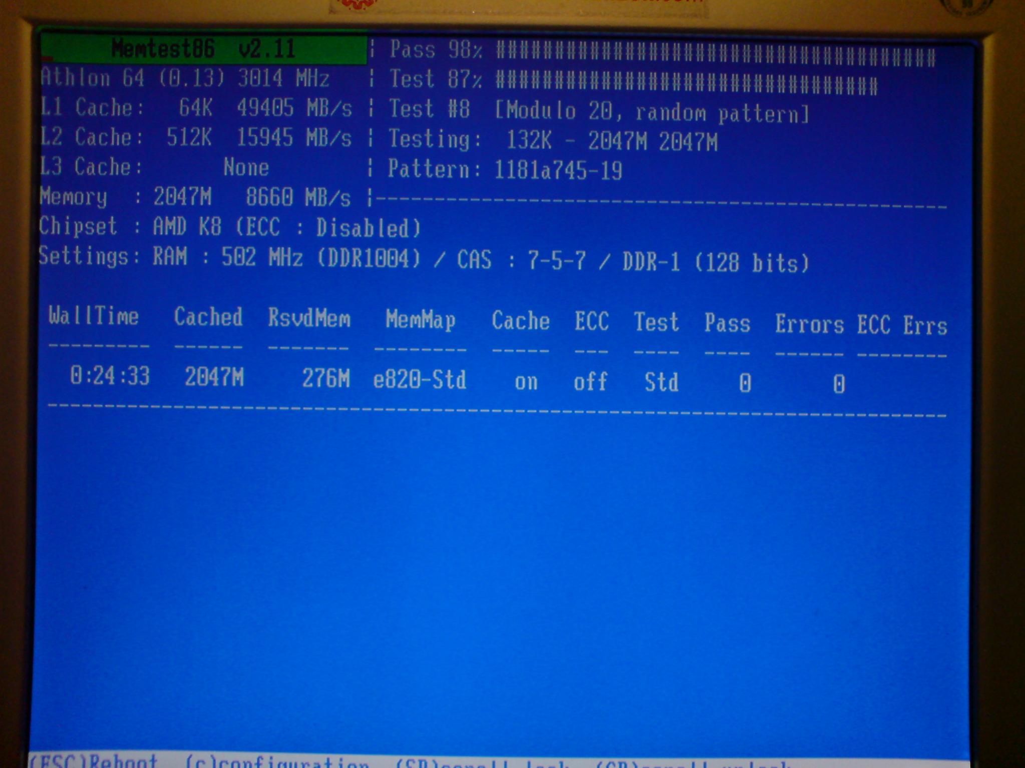

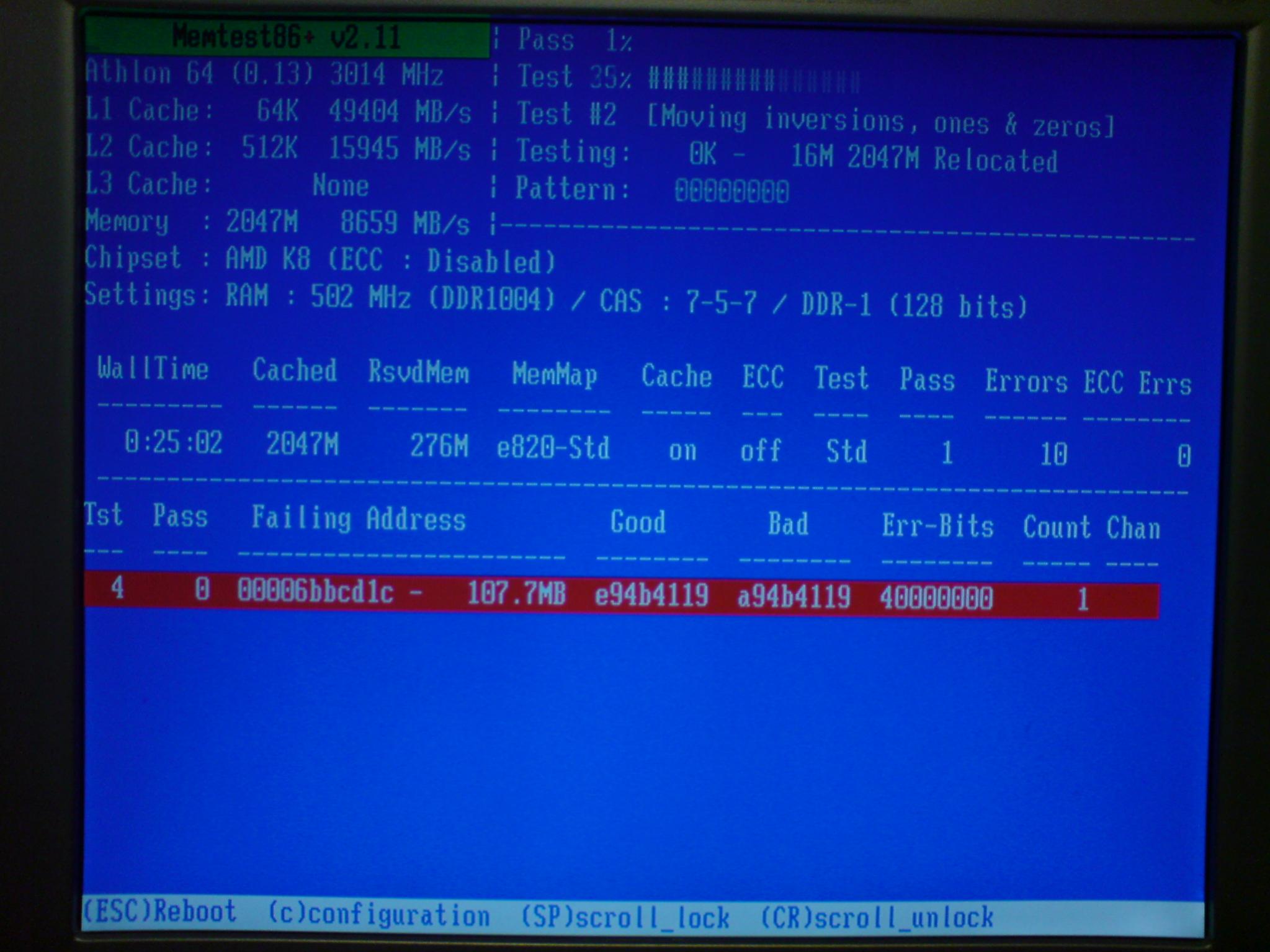

So, ich habe jetzt nochmal alle vier Ramriegel einzeln getestet.
2 Waren fehlerhaft, 2 O.k.
Hier die Reports dazu.
Was sagt ihr dazu?

Und wenn du jetzt die zwei fehlerfreien zusammen verwendest? Wenn es dann funktioniert, dann sind wohl wirklich die anderen zwei Riegel fehlerhaft.
Übrigens kam gerade ne neue MemTest86+-Version raus, evtl is ja a der Bug weg .:-)
@Dario: Verschiedene Stellen sind nichts ungewöhnliches bei Speicherproblemen... Probleme und Defekte sind auch nicht das selbe... evtl liegt kein Defekt vor und dennoch funktioniert es nicht.. hatte ich auch schon.
Dario schrieb:
daß der Fehler diesmal nicht an der selben Stelle ist wie beim ersten Test.
Dieses mal laufen die Riegel auch im Single-Channel und einzeln - damit sind die Adressen sowieso verschoben. Außerdem ist zumindest von einem Riegel das gleiche Bit betroffen wie im vorherigen Test.
