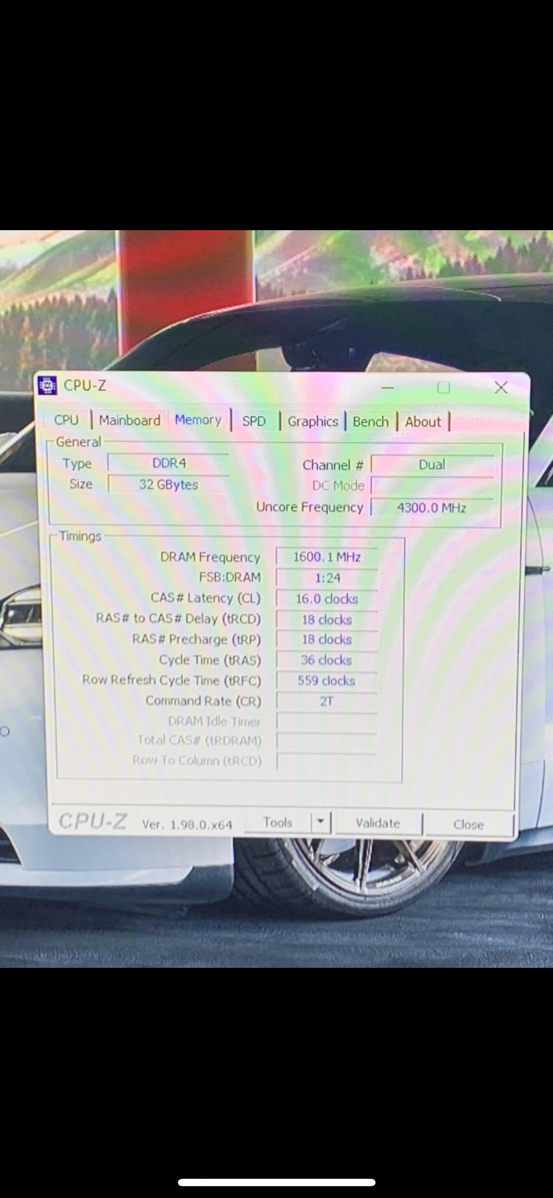

Ich habe vorkurzem mein Arbeitsspeicher 2x8gb (16gb) Corsair Vengeance LPX auf Msi mpg Z390 Gaming plus mainboard auf 32gb aufgerüstet . Und das mit den selber RAM . Also habe ich jetzt 4x 8gb Lpx mit 3200mhz . Habe auch im BIOS XMP Profil aktiviert . Allerdings merke ich das ich seit dem ruckler im Spiel habe . Habe nachdem wieder die zwei Riegel entfernt um zu schauen ob die ruckler besser werden . Allerdings waren dann die zwei Riegel was verbaut waren wieder auf 2333mhz und ich muss xmp Profil aktivieren . Ich weiß aber sicher das vor dem Aufrüsten xmp Profil nicht aktiviert war und ich 3200mhz auf zwei Riegel hatte . Können die ruckler durch den RAM entstehen ?
CPU : i9-9900 (nonK) Dual Channel

Ja das schon , aber ich habe oft gehört das man Dual Channel nicht mit 4 Riegel bestücken soll das es zu Instabilität des Systems führen kann . Seit dem habe ich auch ruckler in Games . Aber angezeigt wird 3200mhz auf alle Riegel
Ich würde es gerne einmal rückgängig machen , heißt die zwei Riegel entfernen und ohne xmp Profil 3200mhz ausprobieren ob die ruckler dann weg sind . Weiß aber nicht wie ich das mache . Weil vor dem installieren hatte ich ja 3200mhz ohne xmp Profil zu aktivieren
Richtig, 4 Riegel sollte man eher nicht verwenden da es den Speichercontroller der CPU stark belastet was widerum zu Instabilitäten führen kann. Das einfachste wird sein alle 4 Riegel zu verkaufen und 2x16GB Sticks zu kaufen.

Die ruckler sind immer noch vorhanden , die gab es aber vor dem aufrüsten nicht
Gut, dann probiere es mit einem Reset. Probiere es mit allen 4 Riegeln, falls das nicht hilft noch mal mit nur 2 Riegeln, wenn das auch nix hilft liegt es an irgendwas anderem (Wovon ich ausgehe).
Wieso ist da eigentlich 2T bei der command rate eingestellt? Da wurde doch irgendwas rumgestellt. Von sich aus ist das nicht so und auch nicht vom XMP Profil normalerweise

Was ist wenn es nach dem reset nicht mehr bootet ? Ich kenn mich echt wenig aus und will nichts falsches machen . Das da 2T steht kann ich nicht erklären , was sollte da stehen ?
