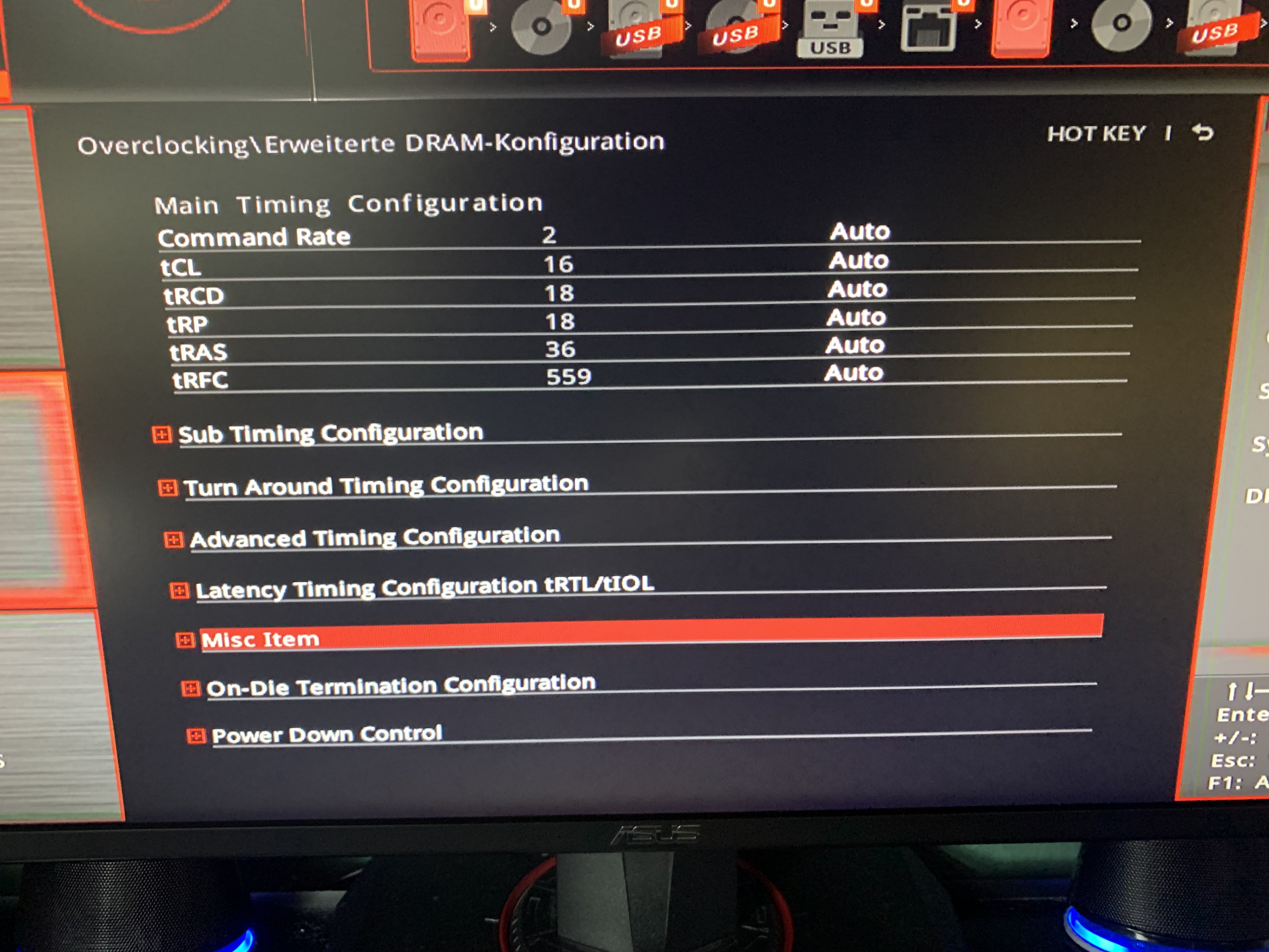

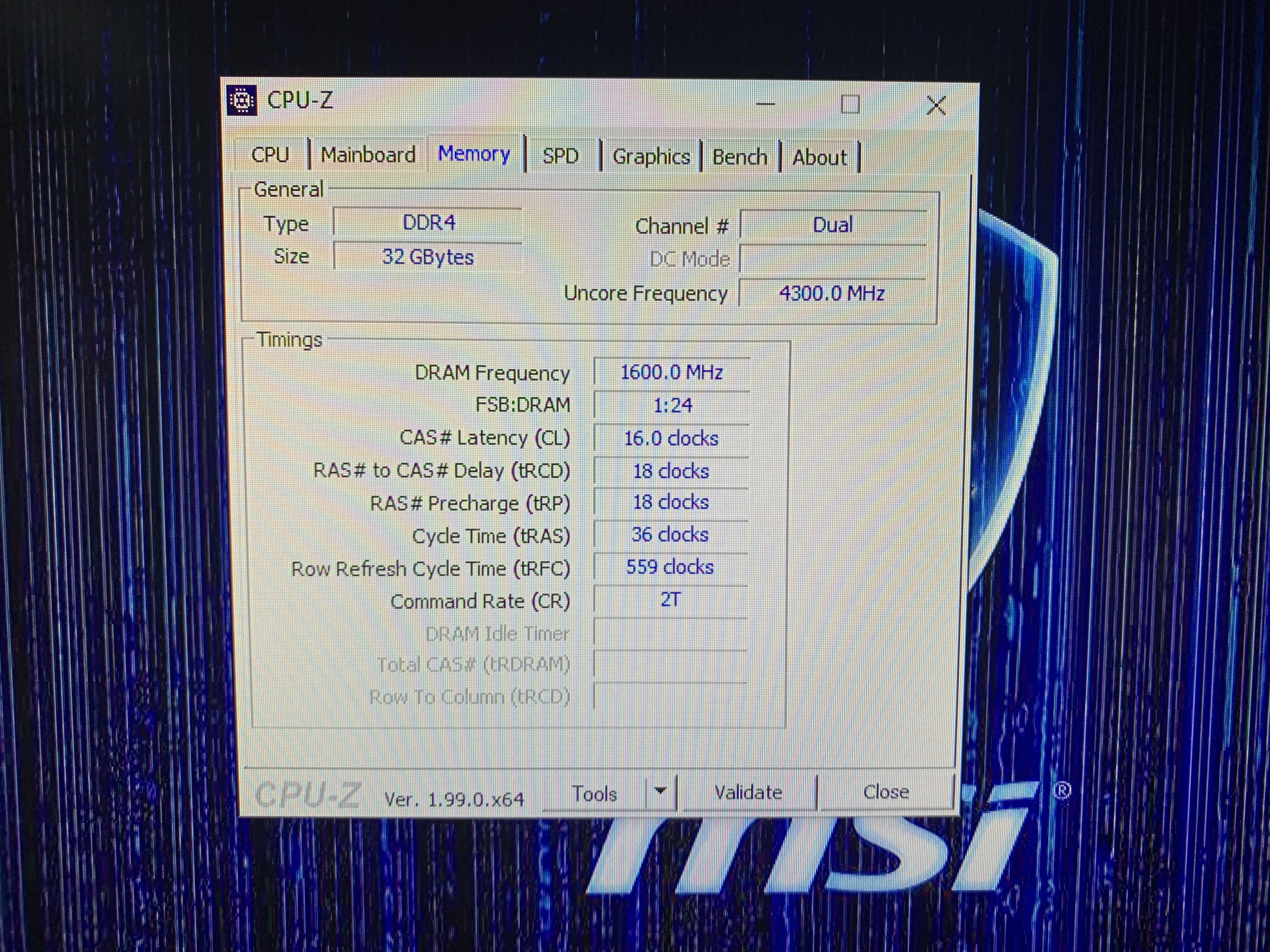

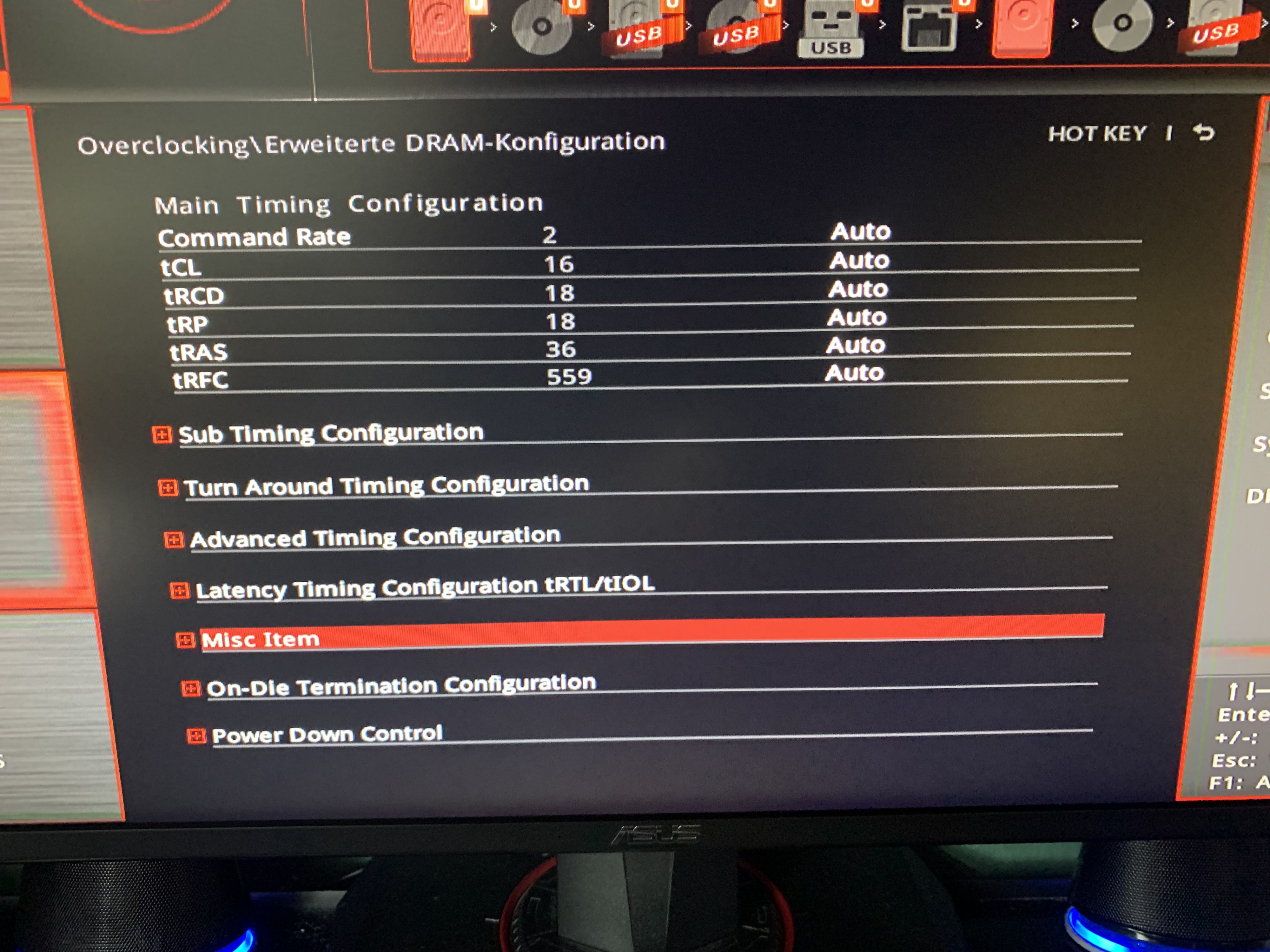

rg88 schrieb:

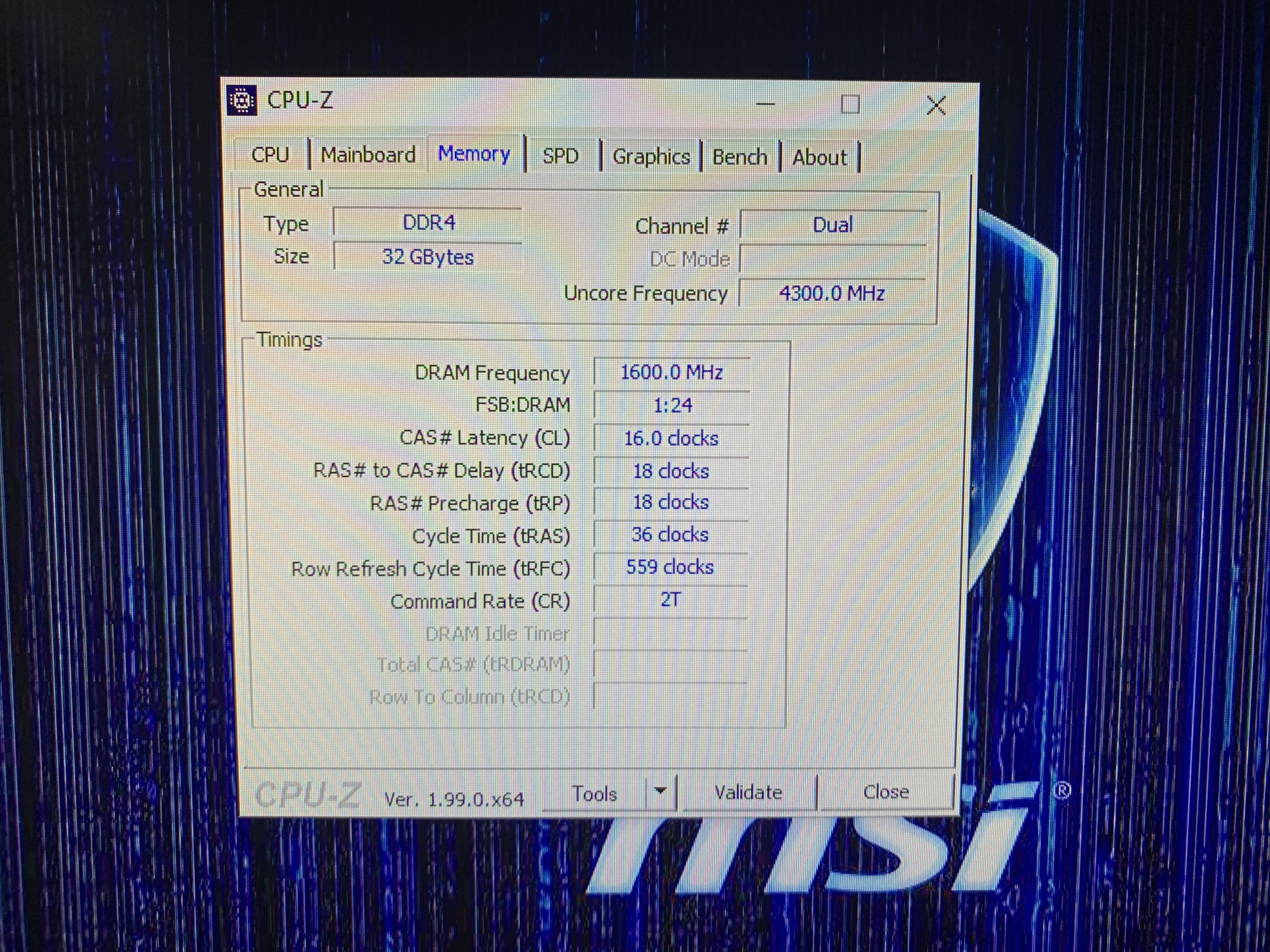

Wieso ist da eigentlich 2T bei der command rate eingestellt? Da wurde doch irgendwas rumgestellt. Von sich aus ist das nicht so und auch nicht vom XMP Profil normalerweise
Das kann im XMP Profil anders eingetragen sein, was das Mainboard dann einstellt, ist doch ein ganz anderer Schuh. Ich habe auch Corsair RAM und ein MSI Board. Wenn ich das XMP Profil lade, dann werden bei mir auch immer 2T eingestellt. Entweder liegt es am MSI Board oder an Corsair. Habe es dann auch manuell im UEFI auf 1T stellen müssen.
Wobei die Frage auch ist, wie viel Einfluss diese 1T oder auch 2T auf die eigentliche Leistung haben. Beim Googeln habe ich zumindest gelesen, dass sich das nicht viel geben soll.
mir ist das noch nie untergekommen, dass bei einem DDR4 Rechner 2T eingestellt wurde automatisch. Genau deshalb ja meine Vermutung, dass hier jemand manuell was geändert hat und wir nicht wissen, was sonst noch verstellt ist.
Für die Leistung ist das nicht groß relevant. Es spricht aber dafür, dass mit der Konfig irgendwas nicht ganz sauber stimmt

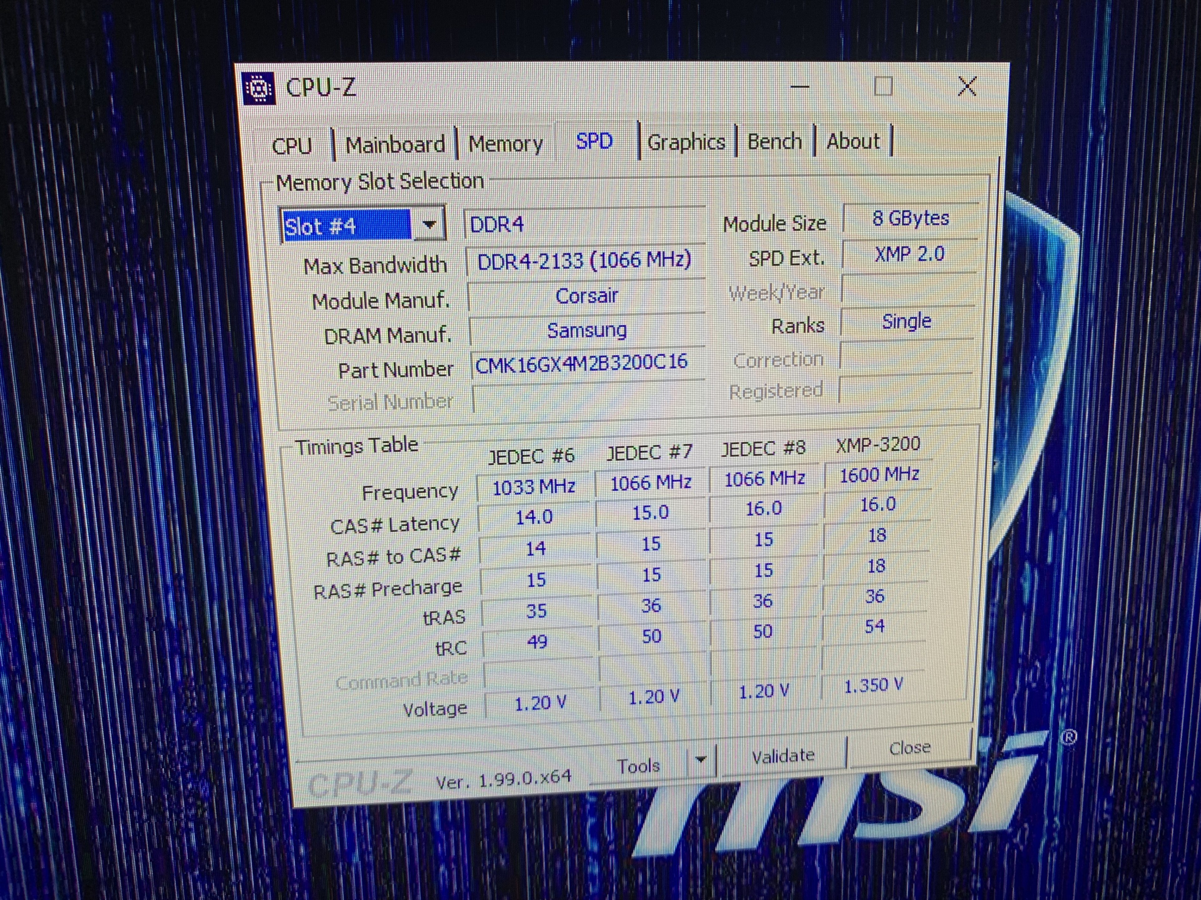

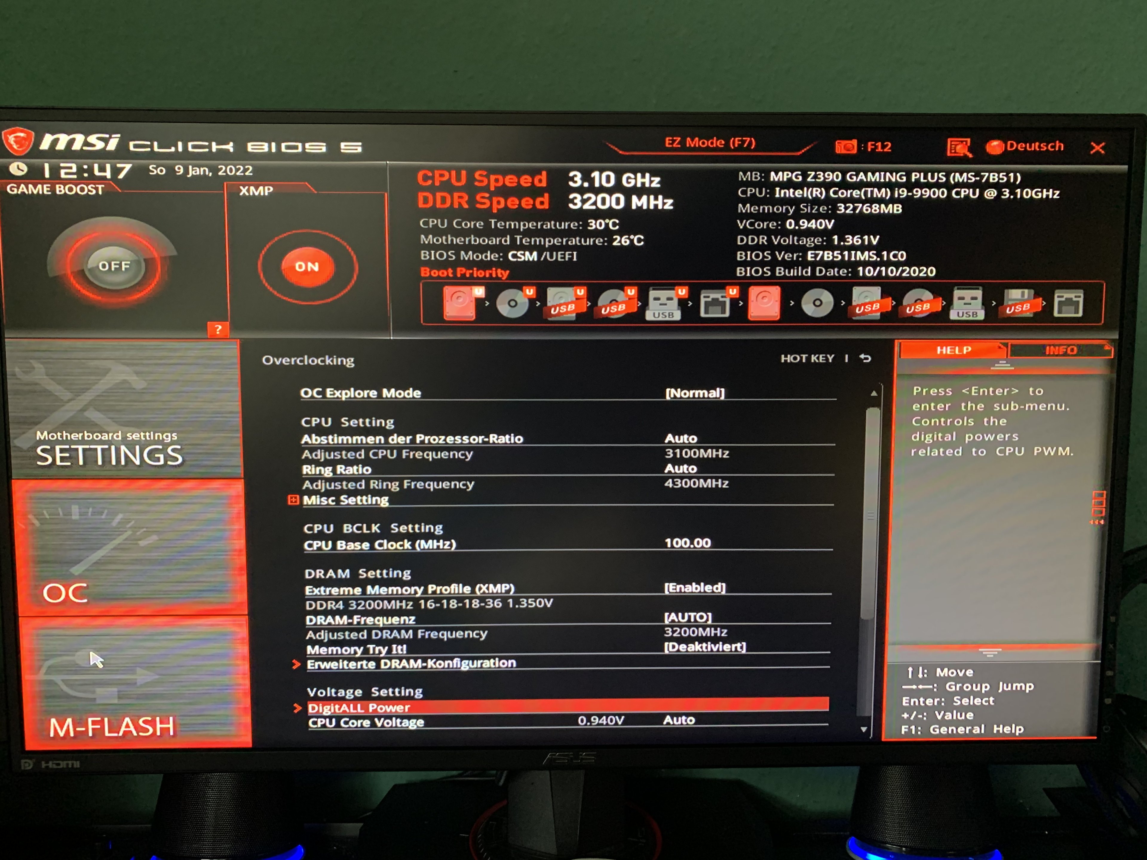

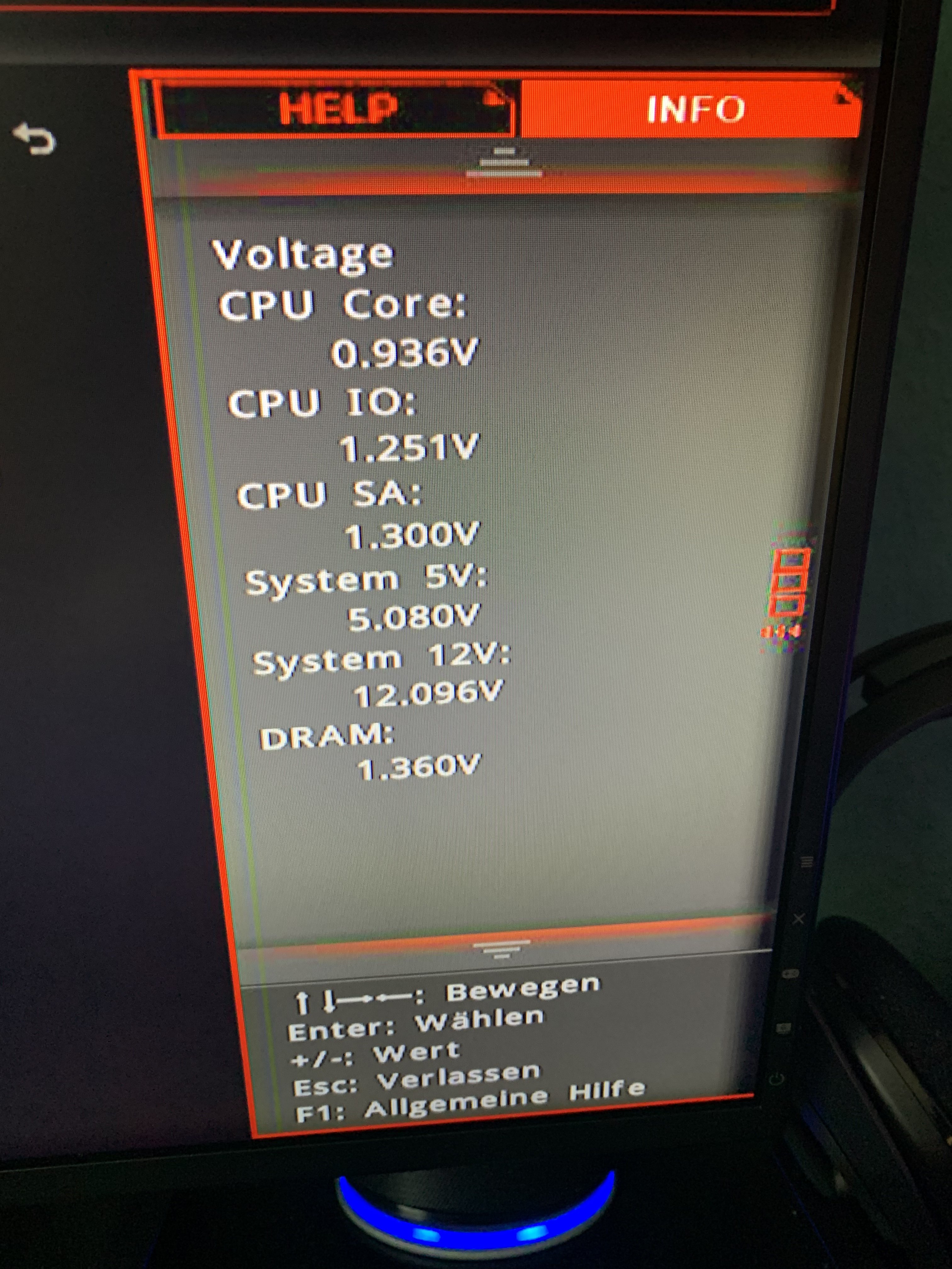

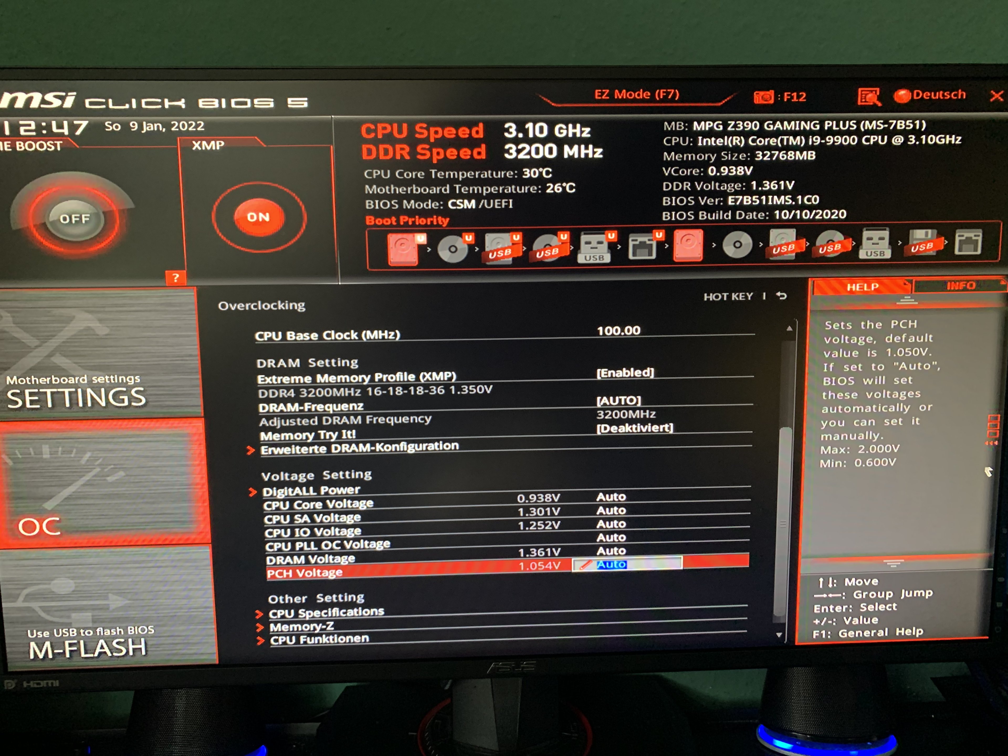

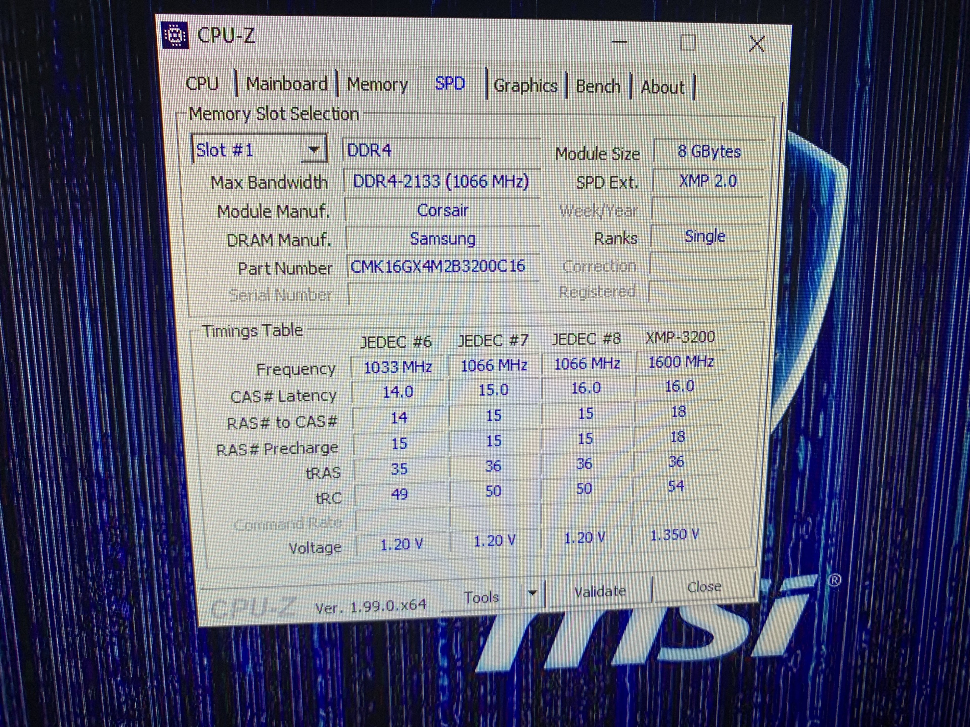

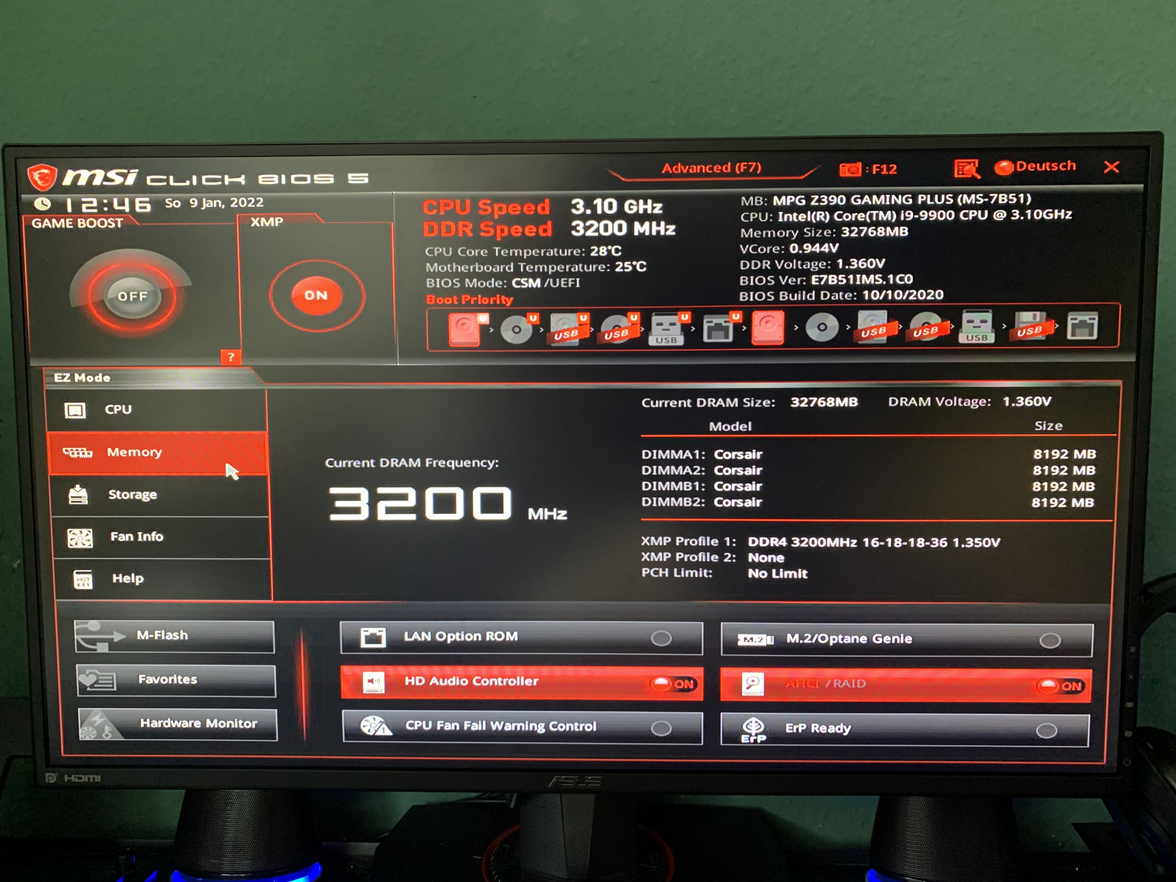

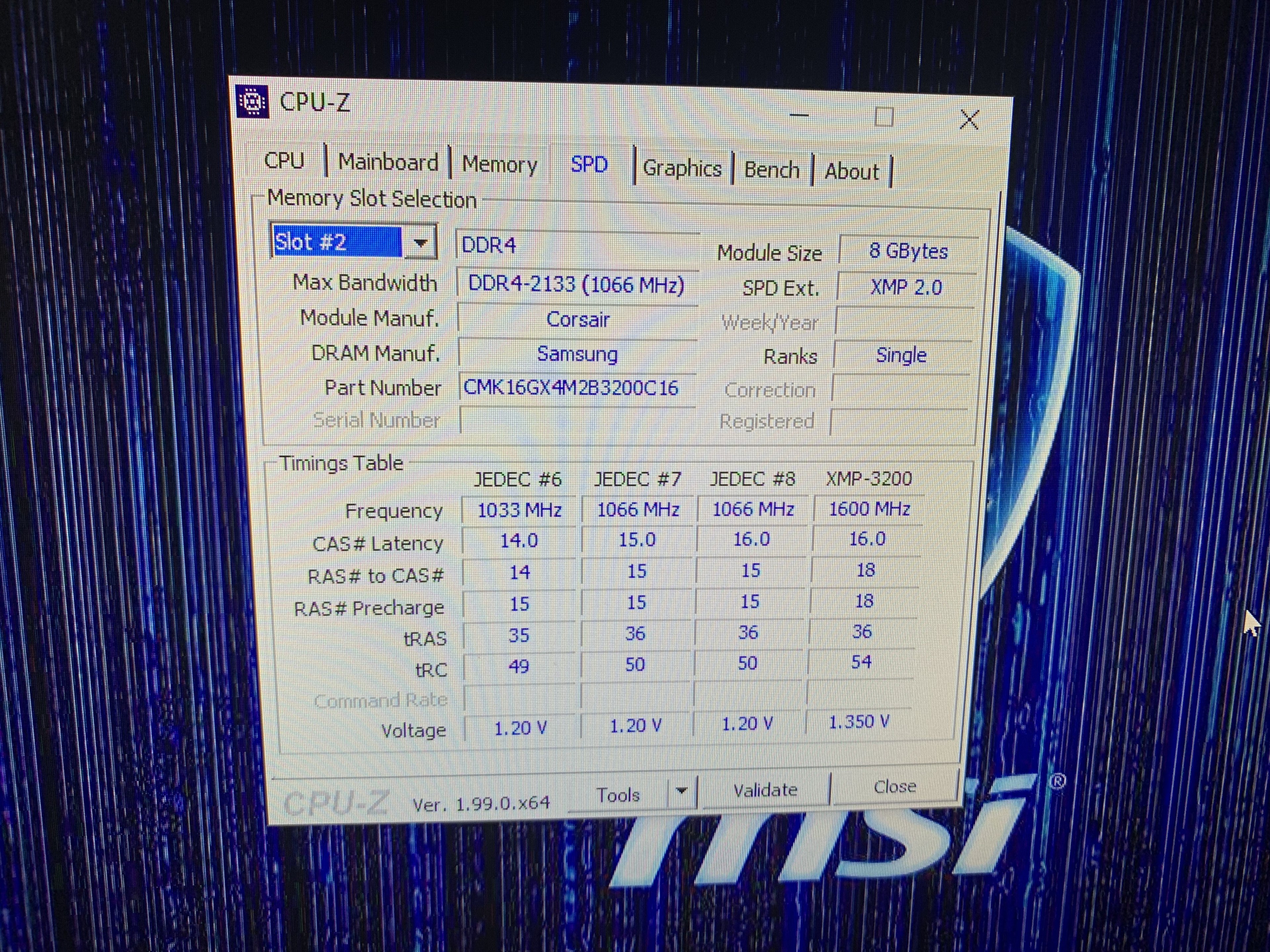

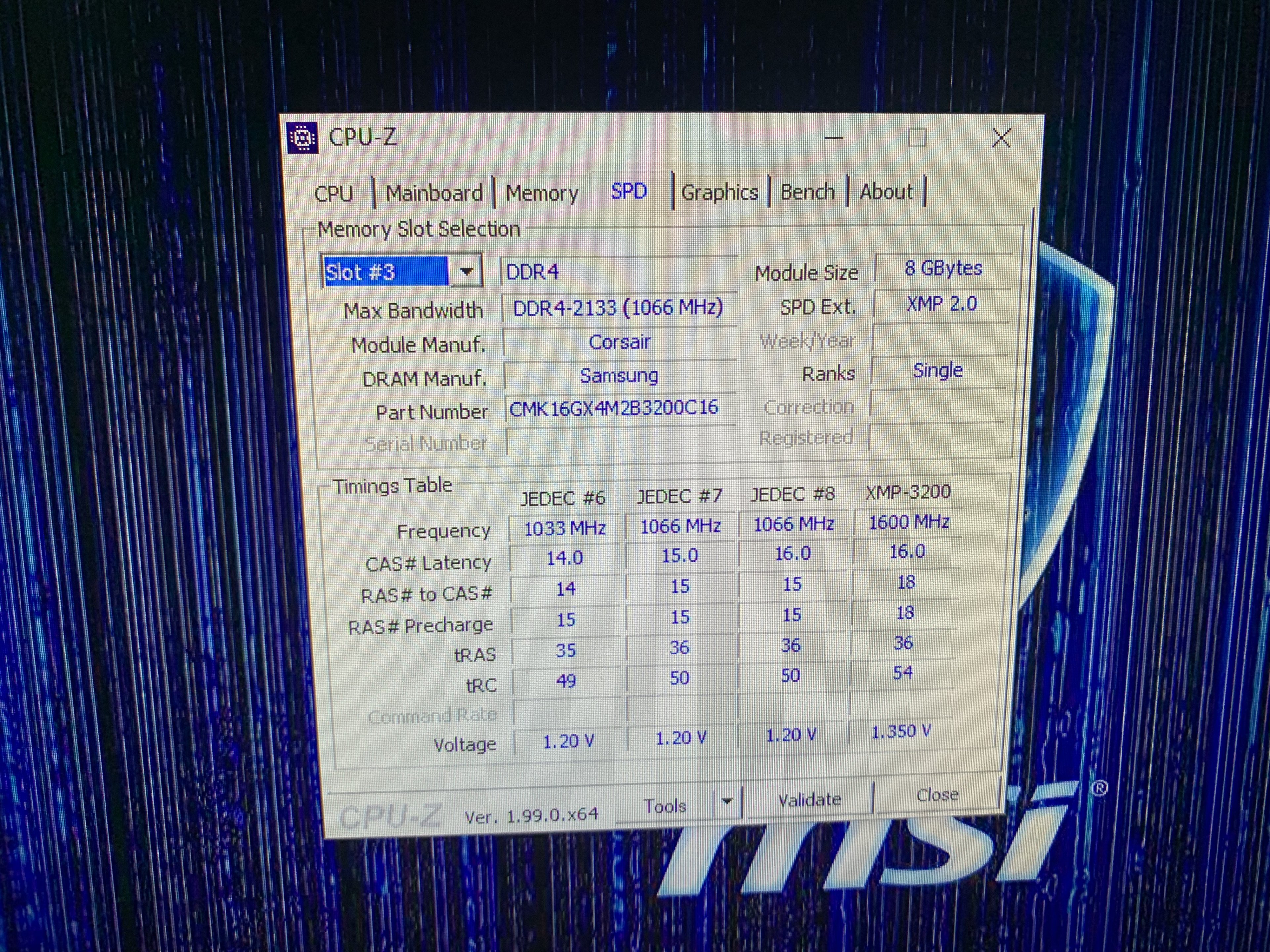

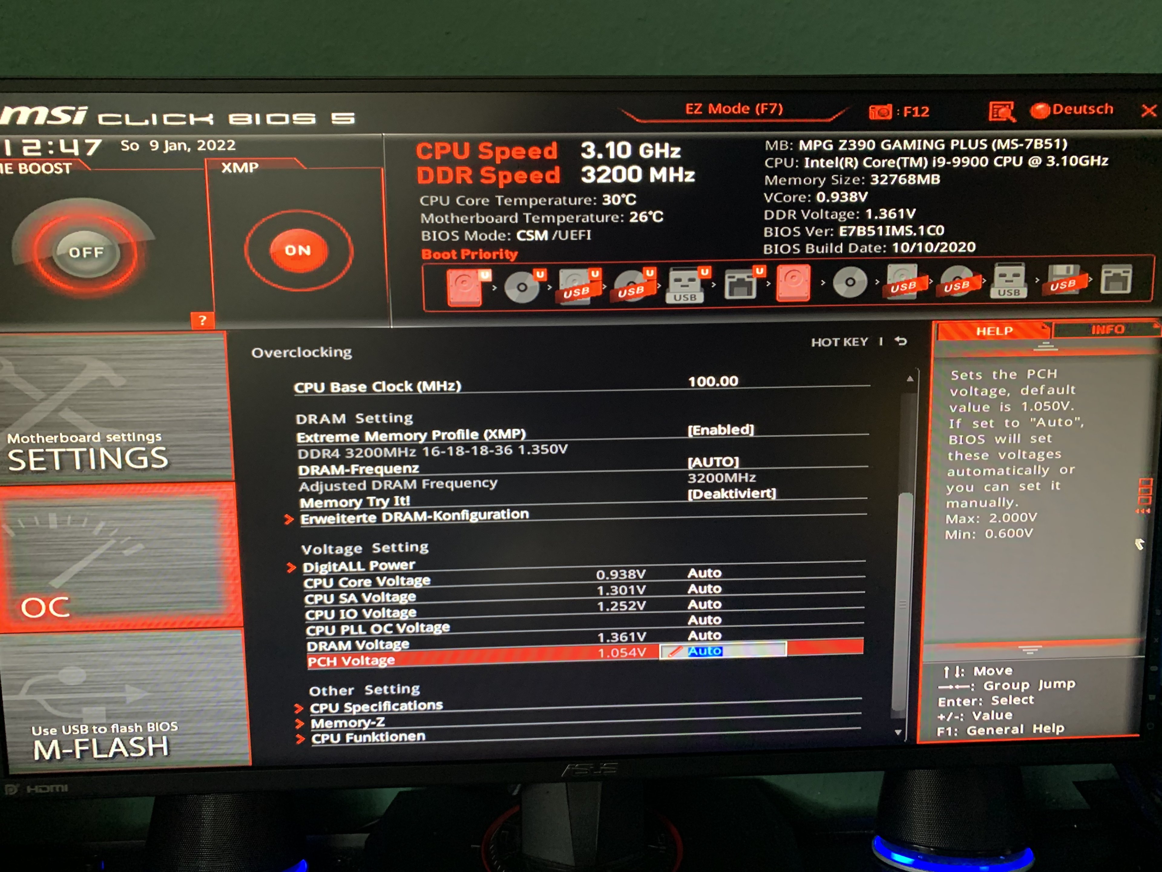

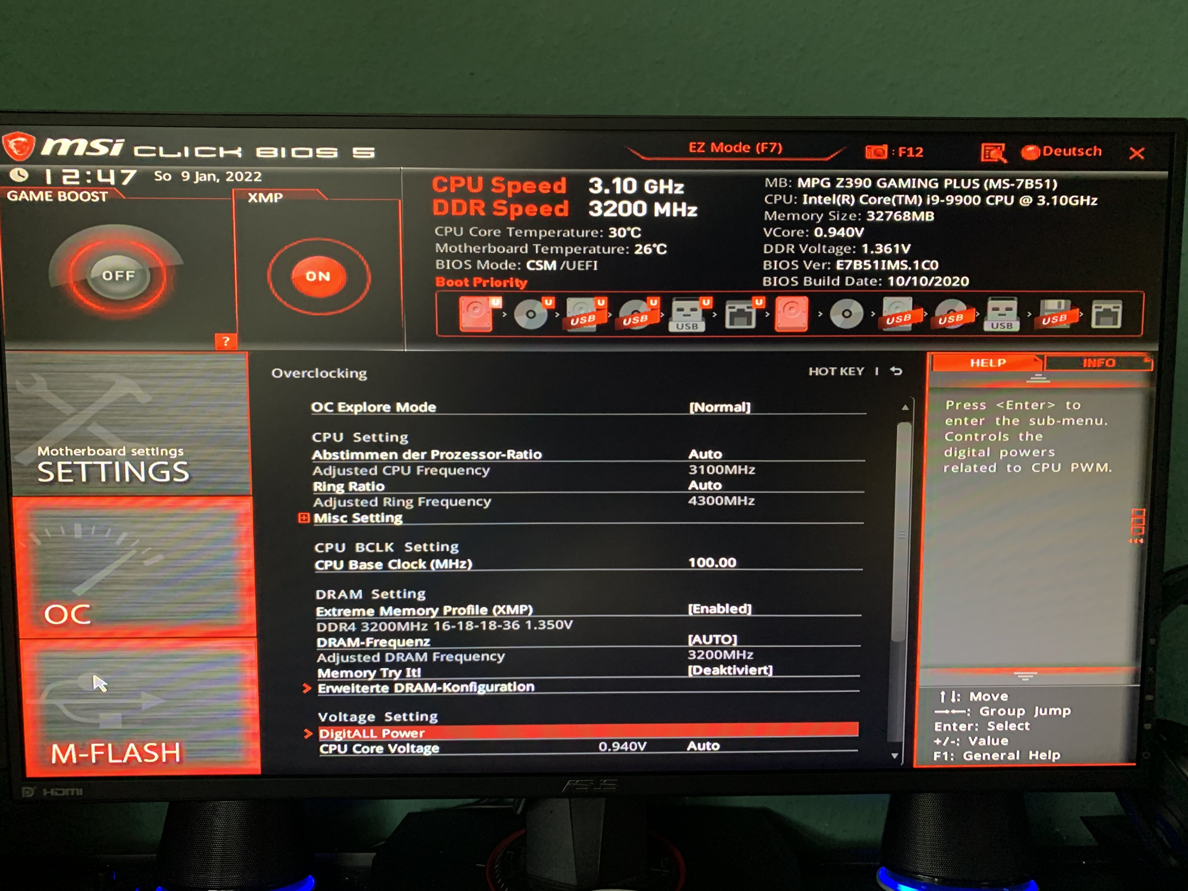

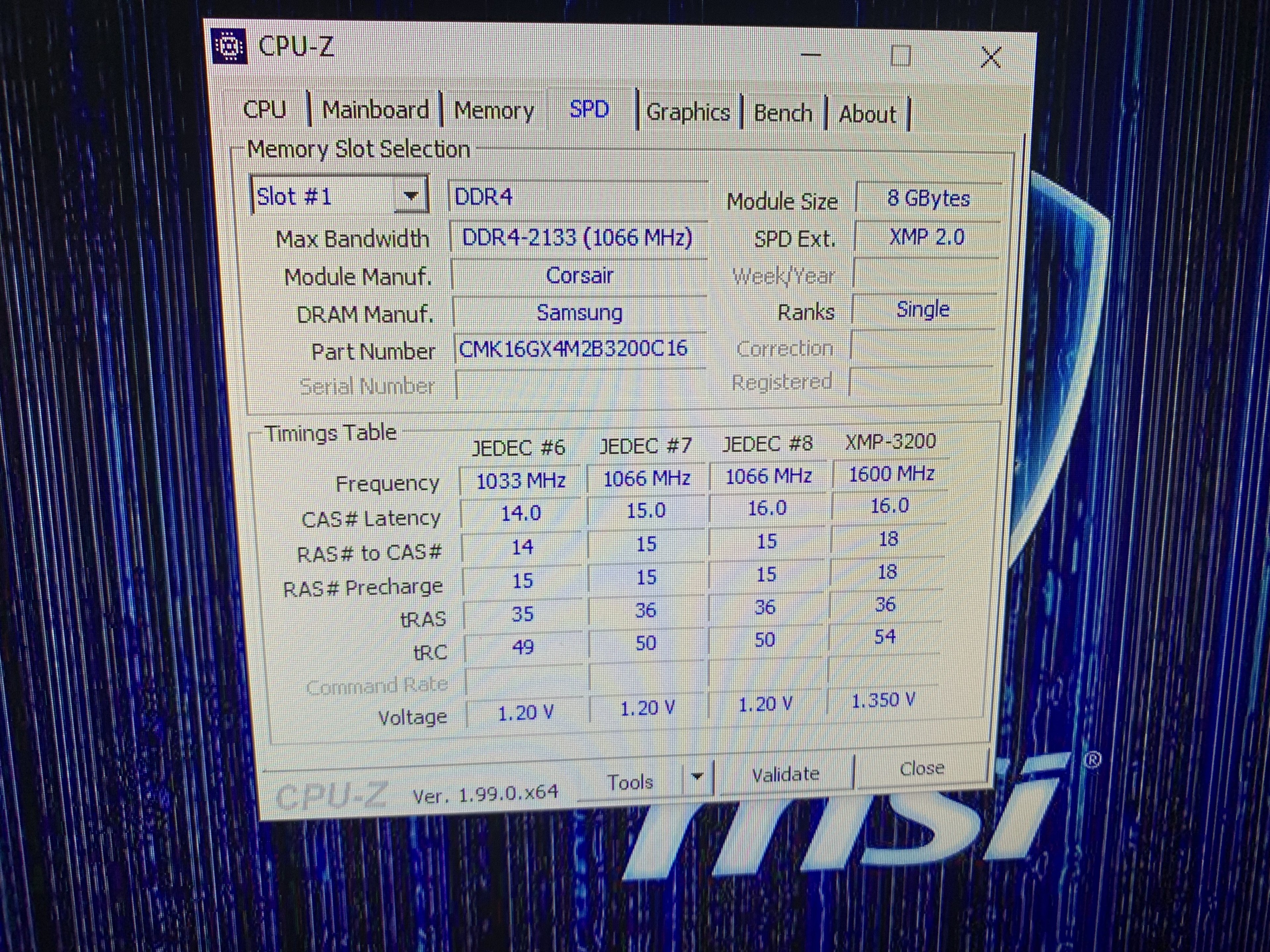

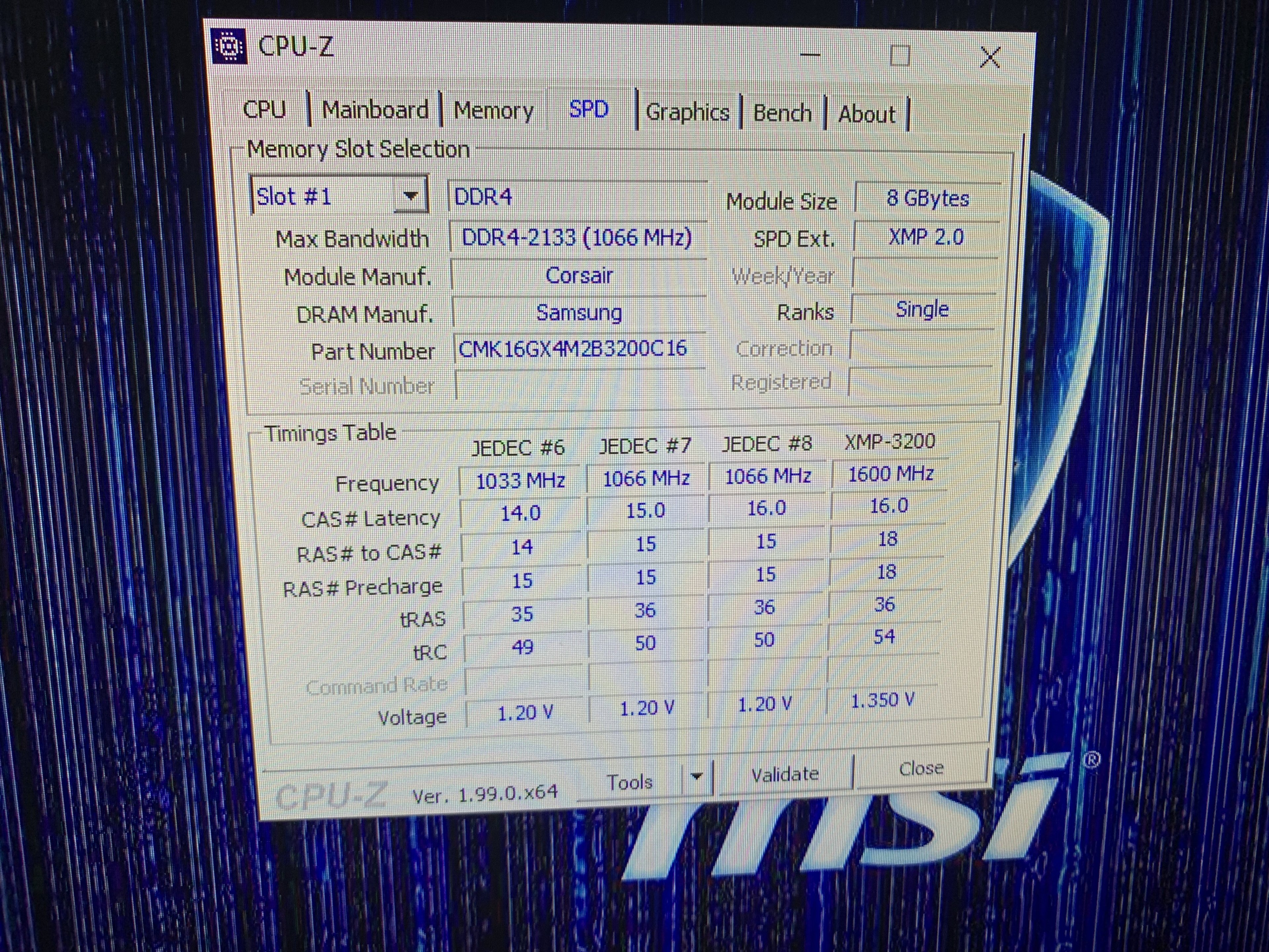

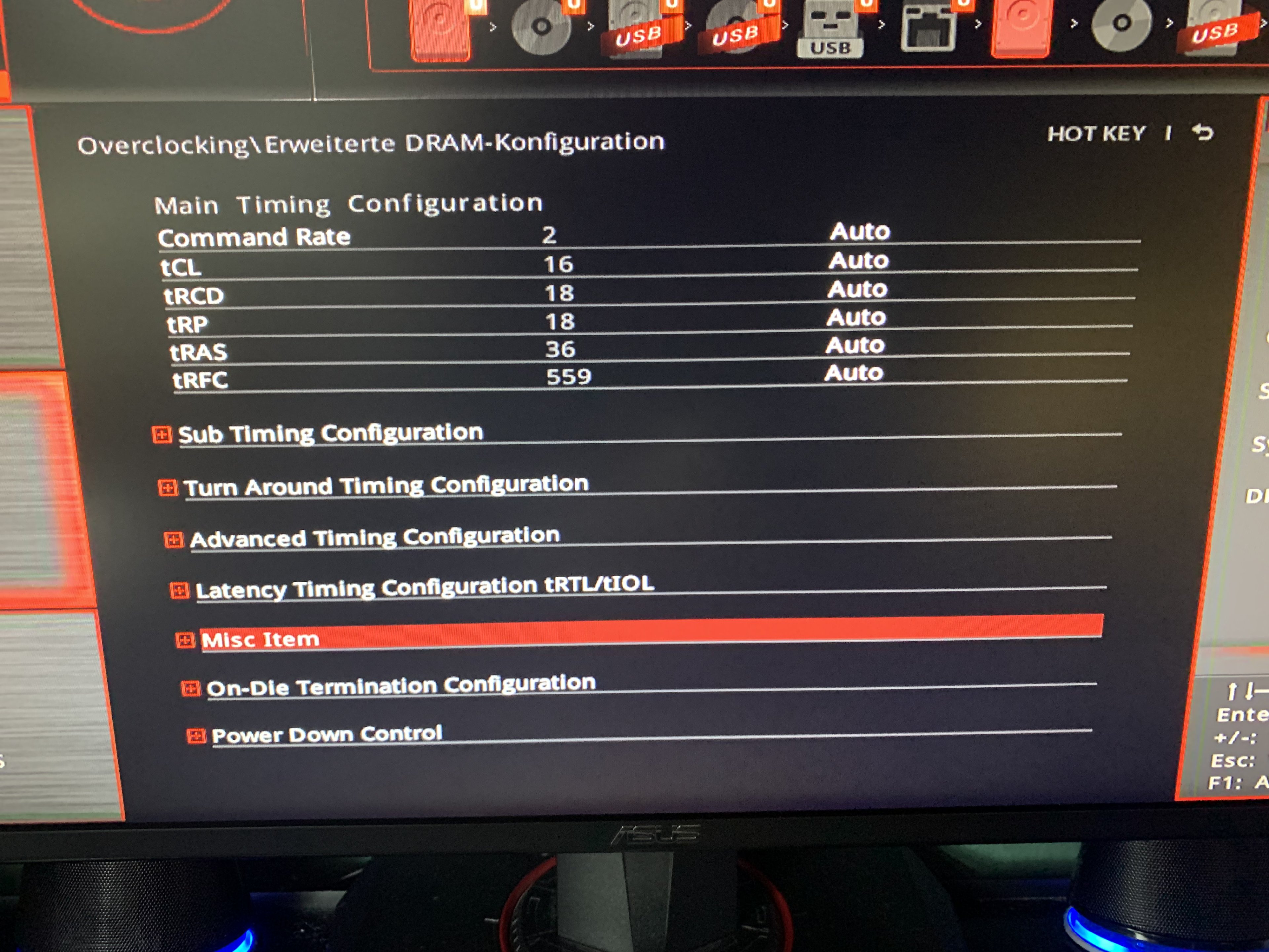

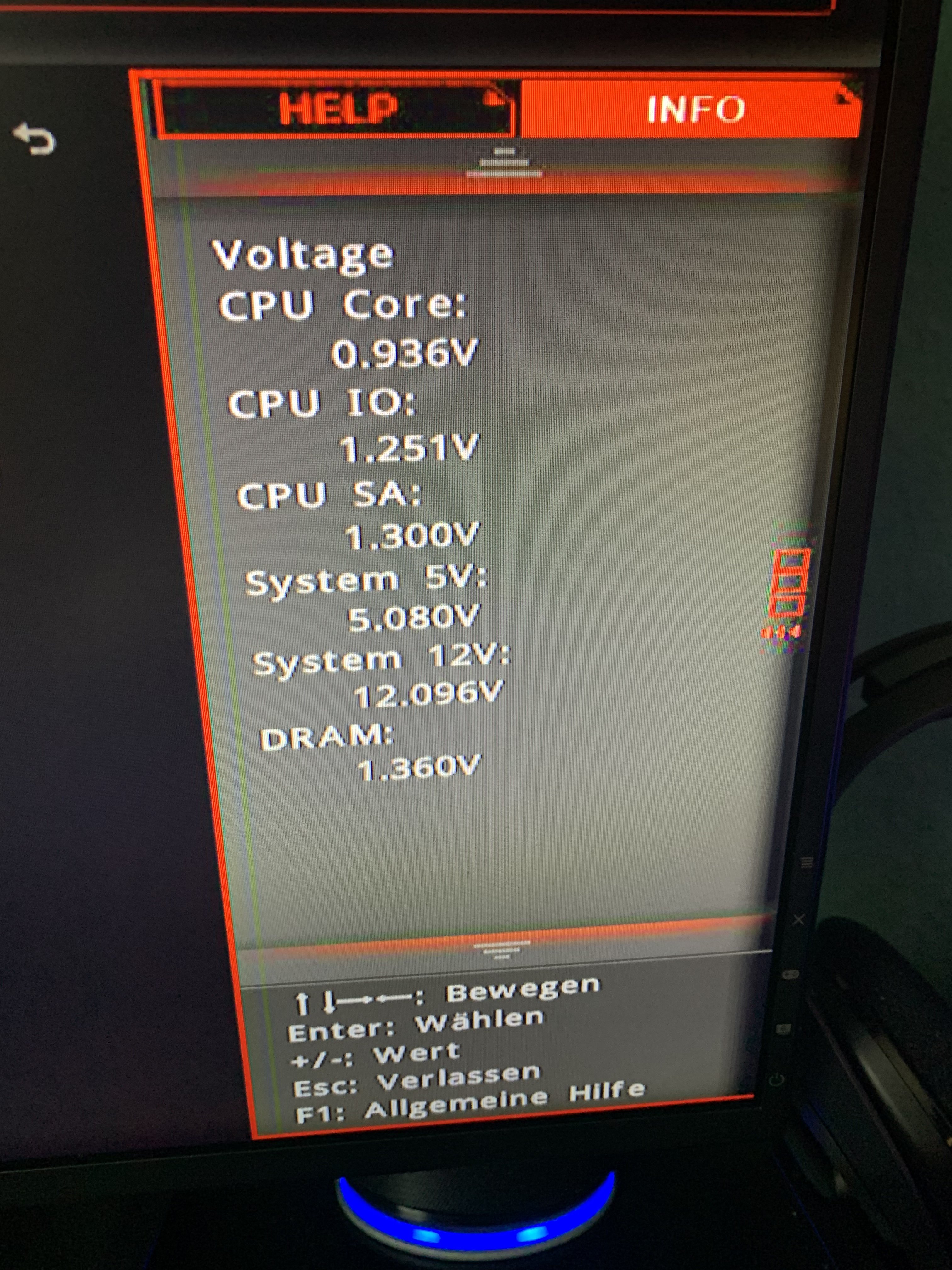

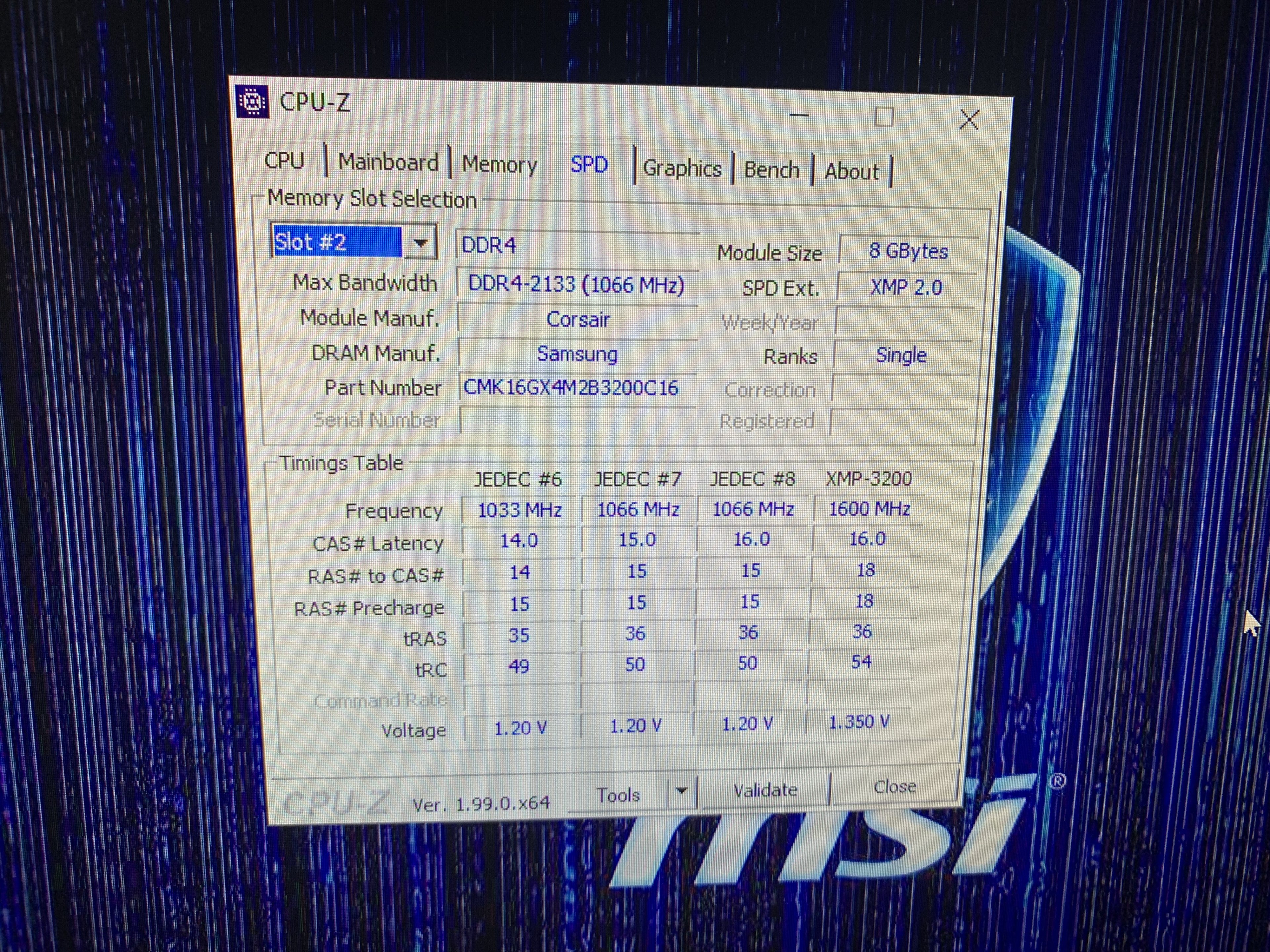

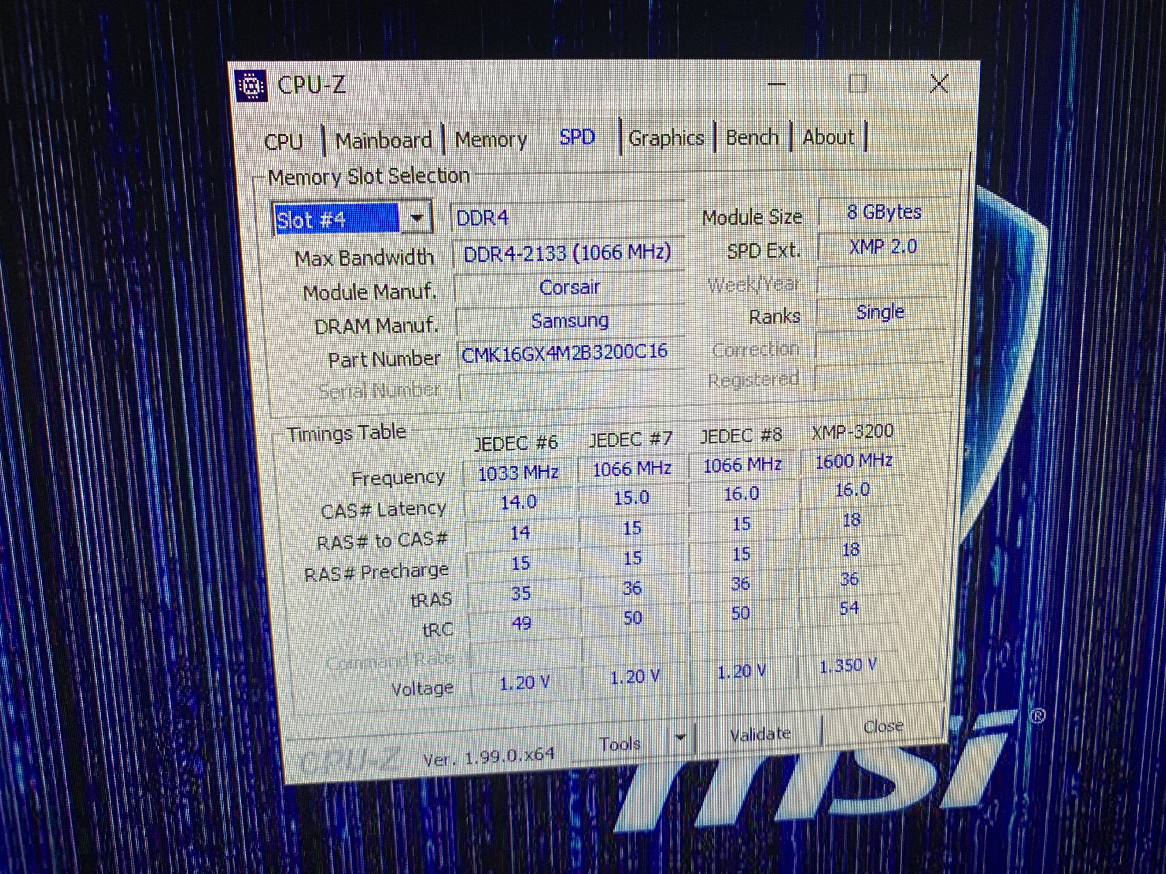

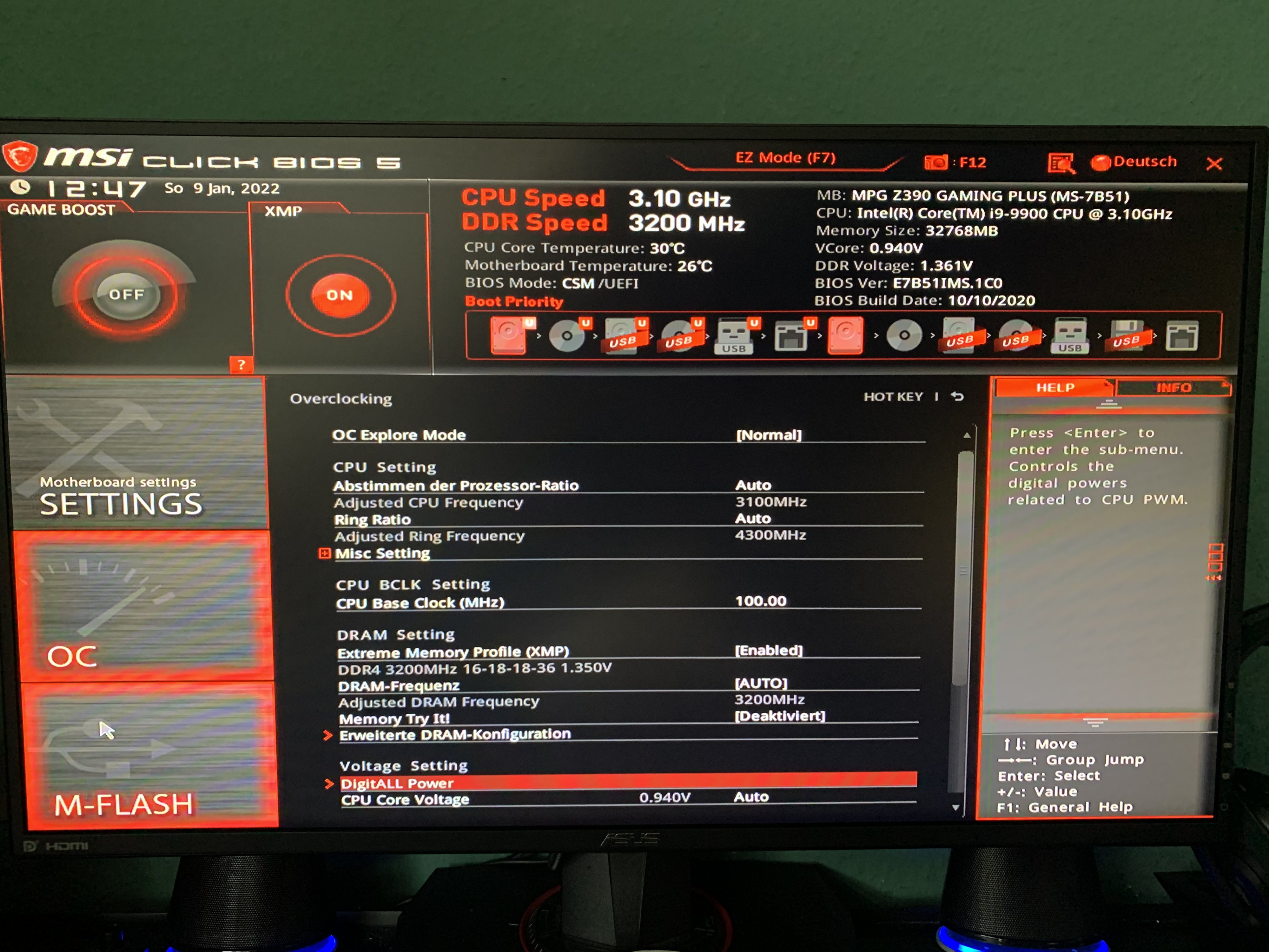

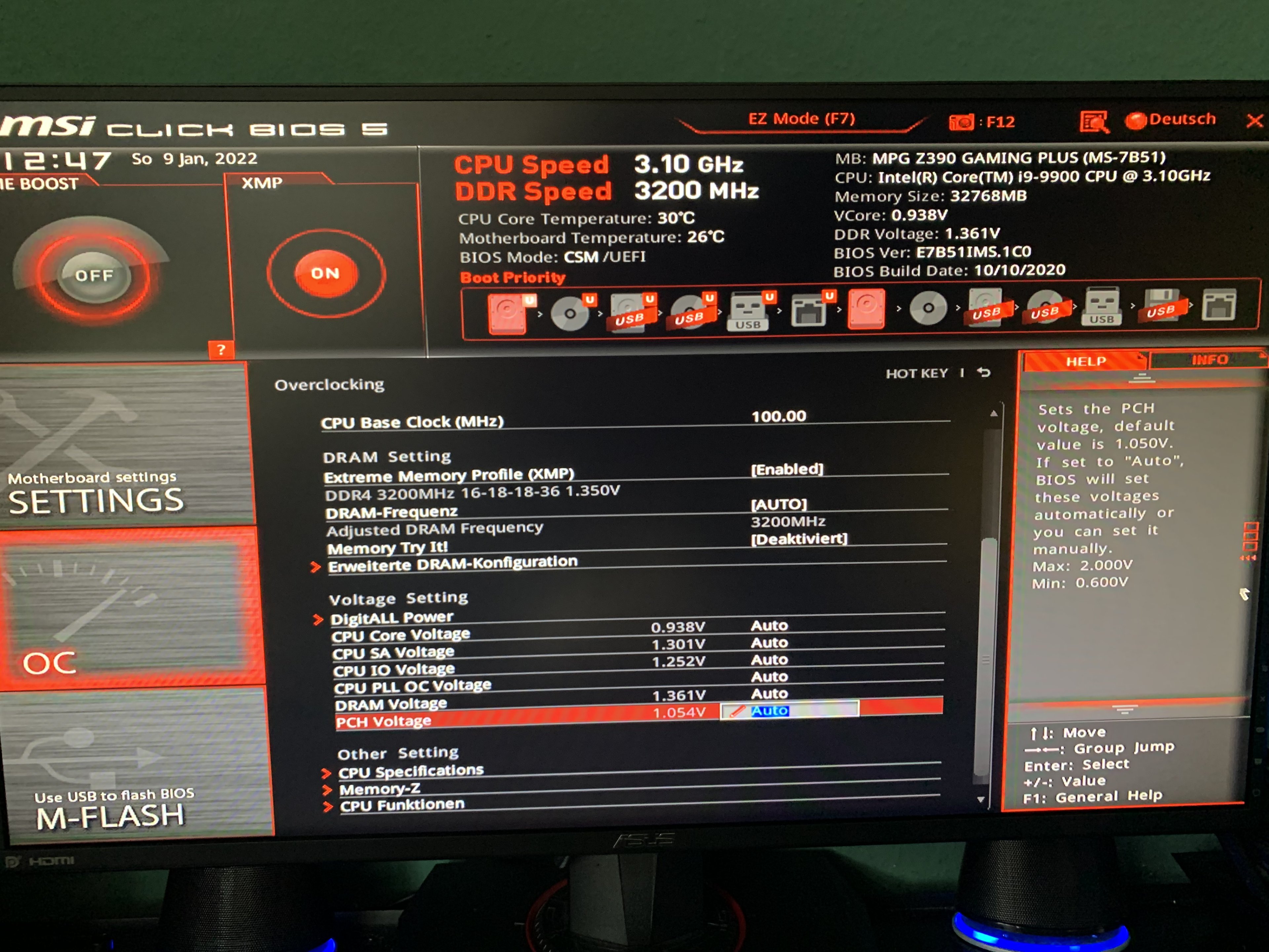

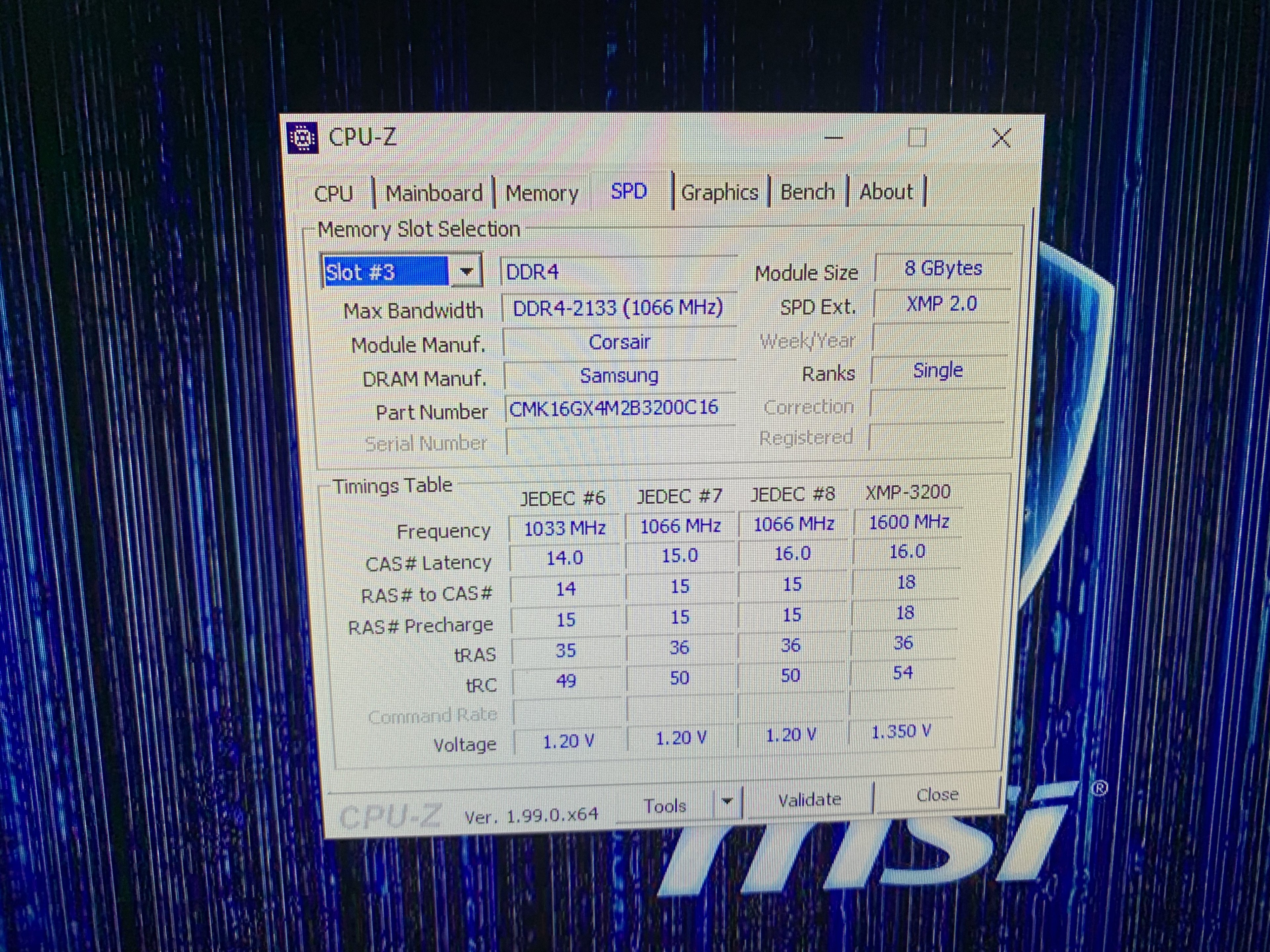

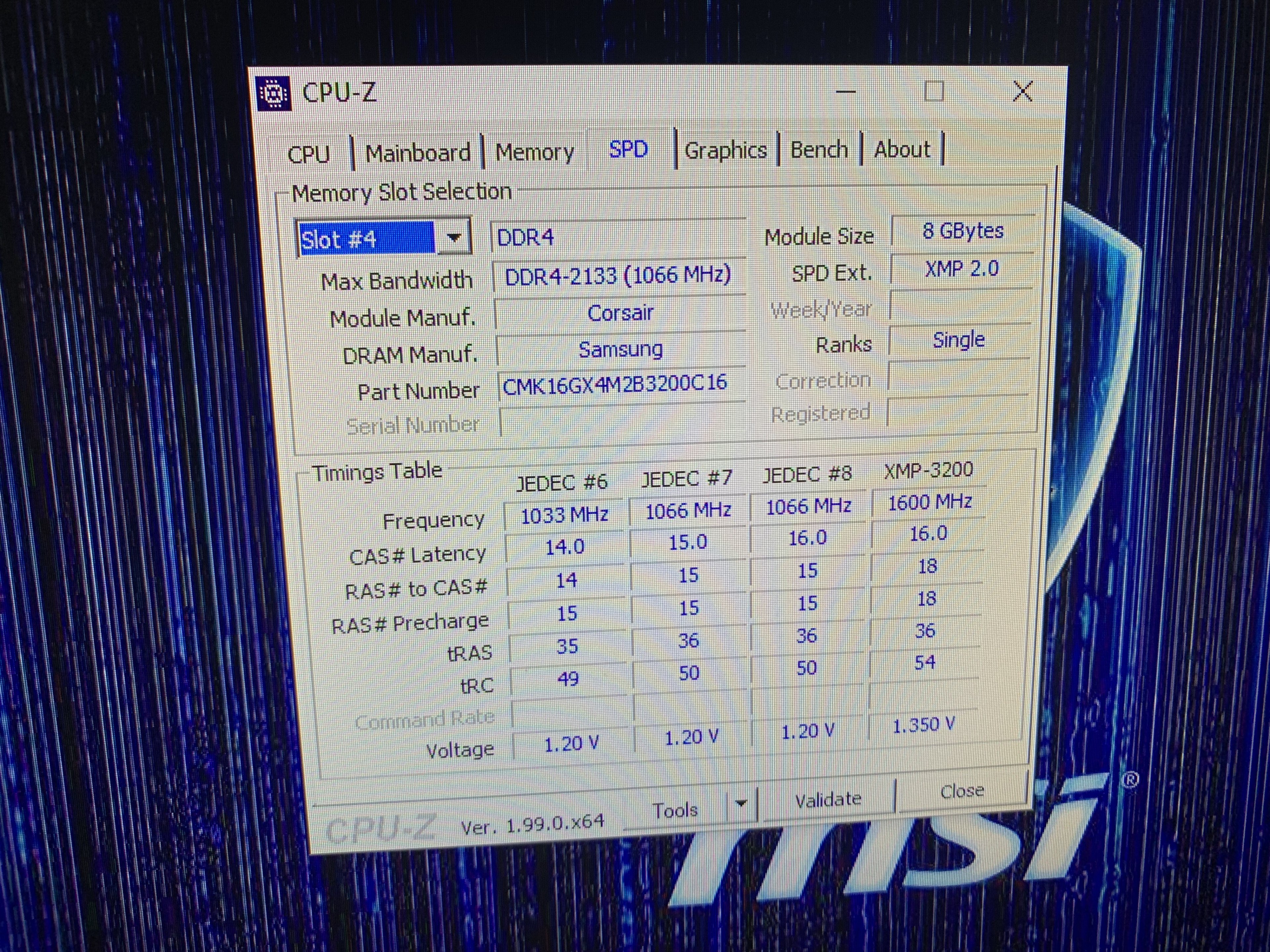

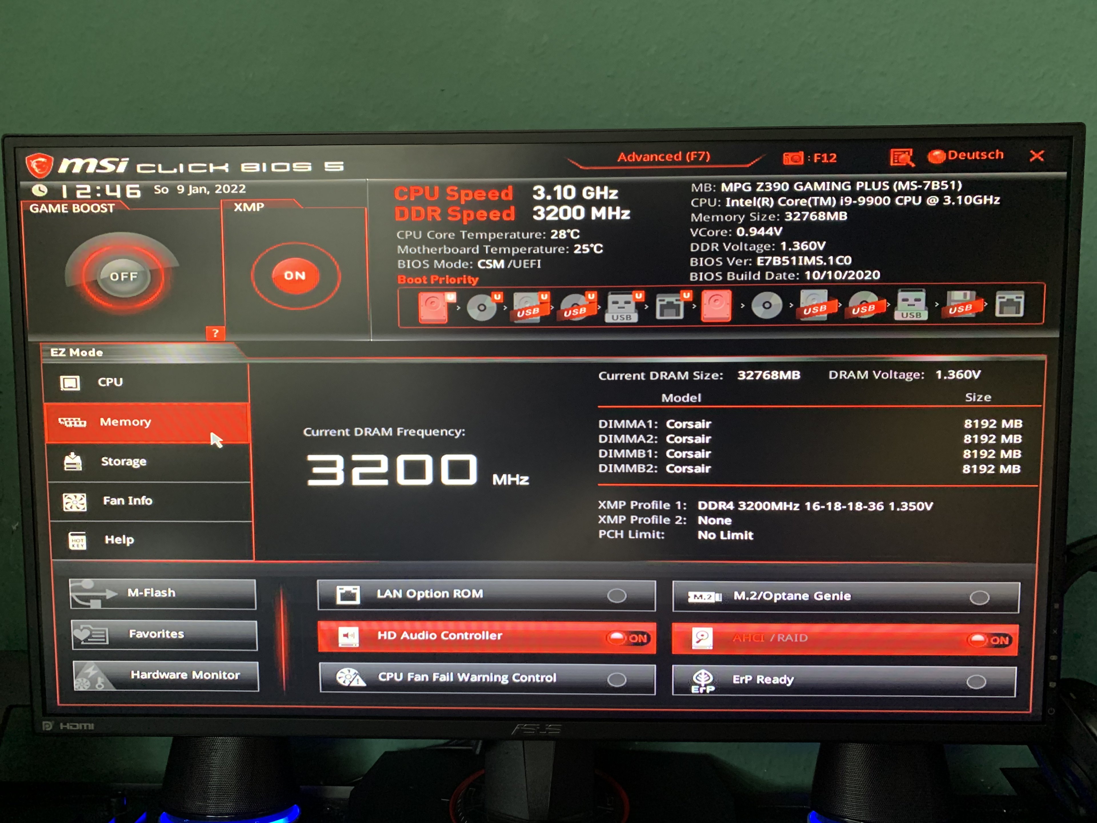

Hallo zusammen , bevor ich was ändere habe ich von bios und CPU z die ganzen Bilder zu Memory gemacht . Also ich denke sie alles normal und gut aus . Bis auf bei SPD sehe ich max 2133mhz . Aber ich denke ihr sieht es besser
Ich glaube die Timmings stimmen nicht ?
Und bei den ranks steht bei mir Single und nicht Dual ?

Hallo zusammen
Ich habe mein Arbeitsspeicher von 2x8gb Corsair LPX 3200mhz auf 32gb erweitert mit den selben RAM . Also 4x 8gb 3200mhz . Habe auch xmp Profil geladen und wollte nun fragen ob die ganzen Einstellungen mit Timings und so stimmen . Habe seit der Installation komische mikroruckler in spielen .

Ne kein amd ryzen ist Intel i9-9900 , sollte ich als aller erstes bios update machen ? Kann da was schief gehen ? Und kann jemand sagen ob mit den ganzen RAM Einstellungen und Timings alles stimmt ?

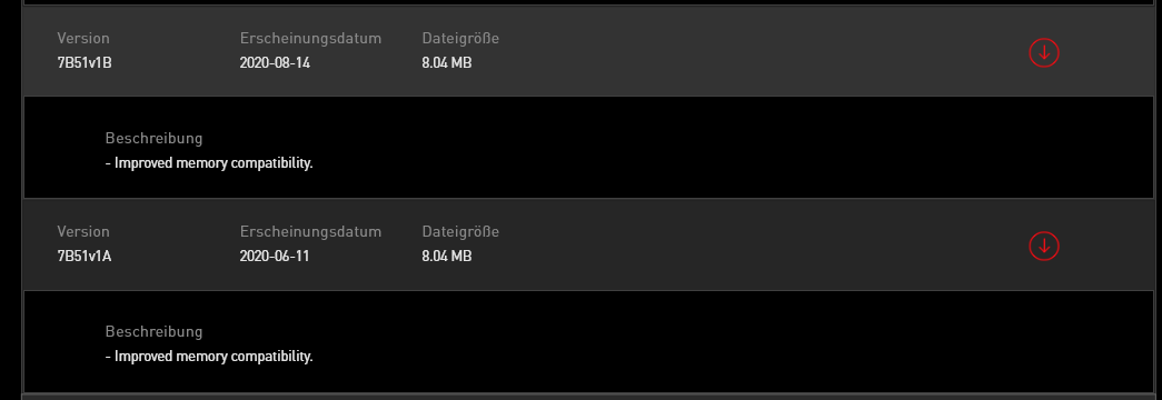

Die Updates, welche die RAM Kompatibilität verbessern, hast du schon eingespielt.
