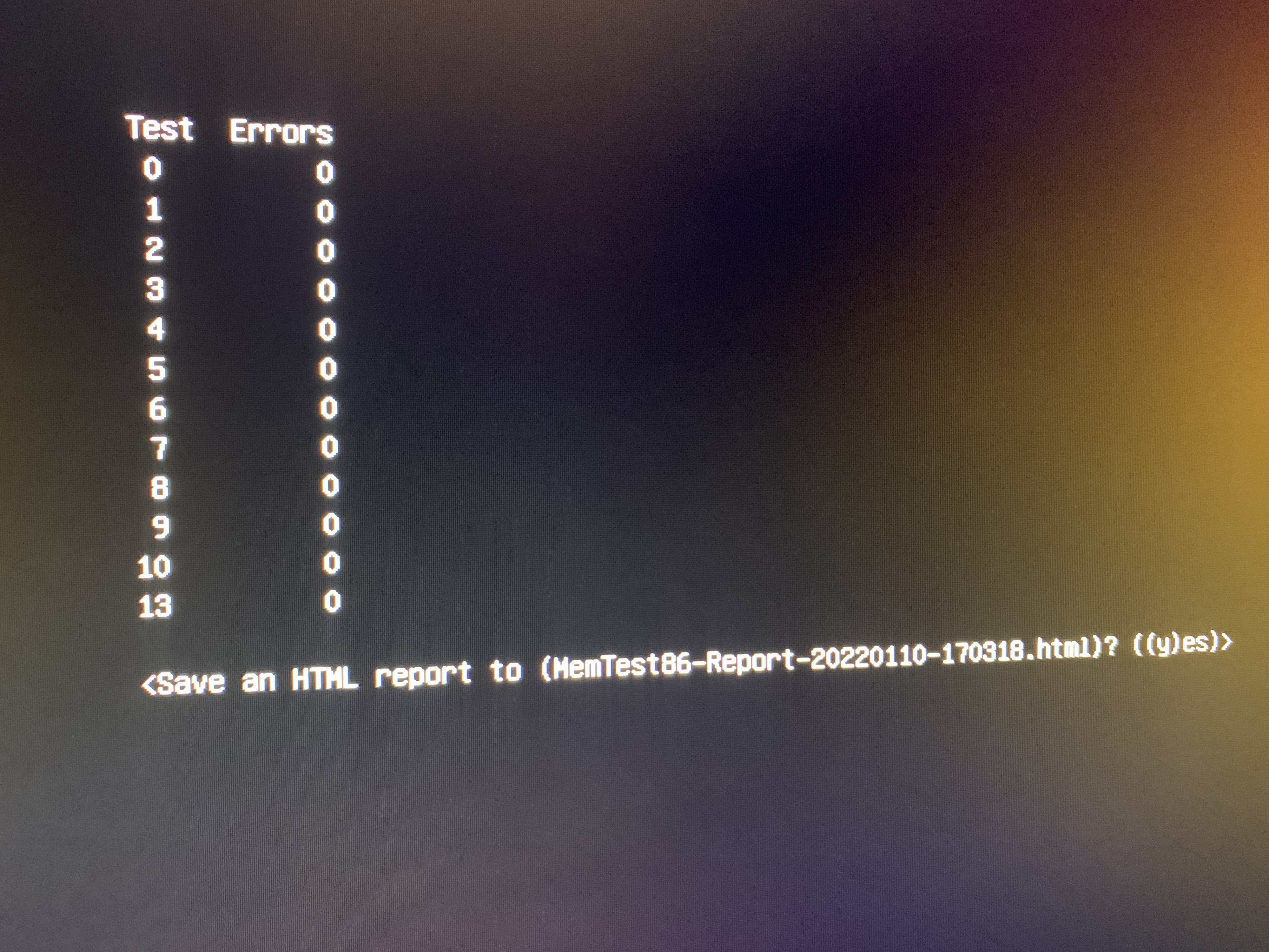

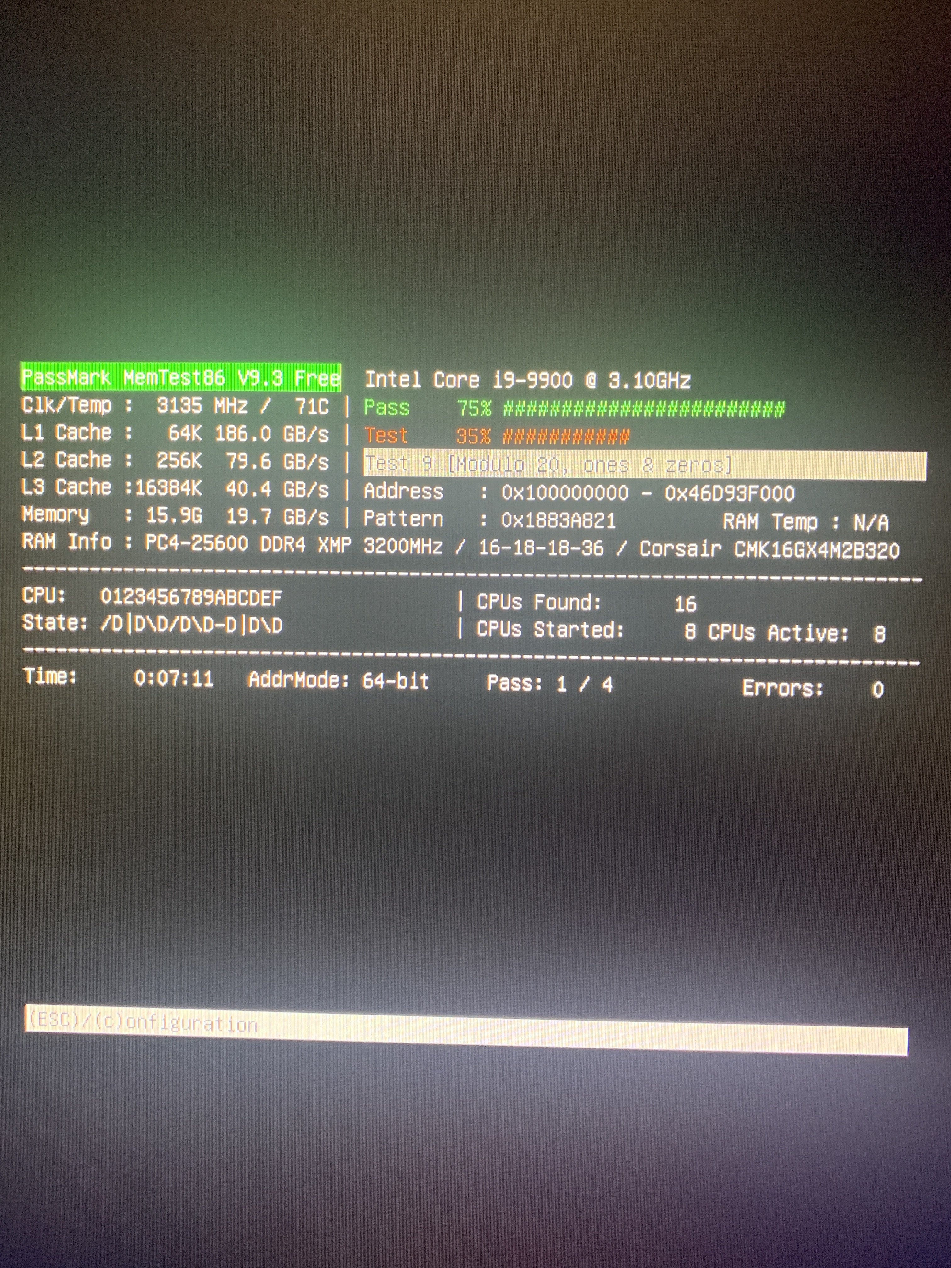

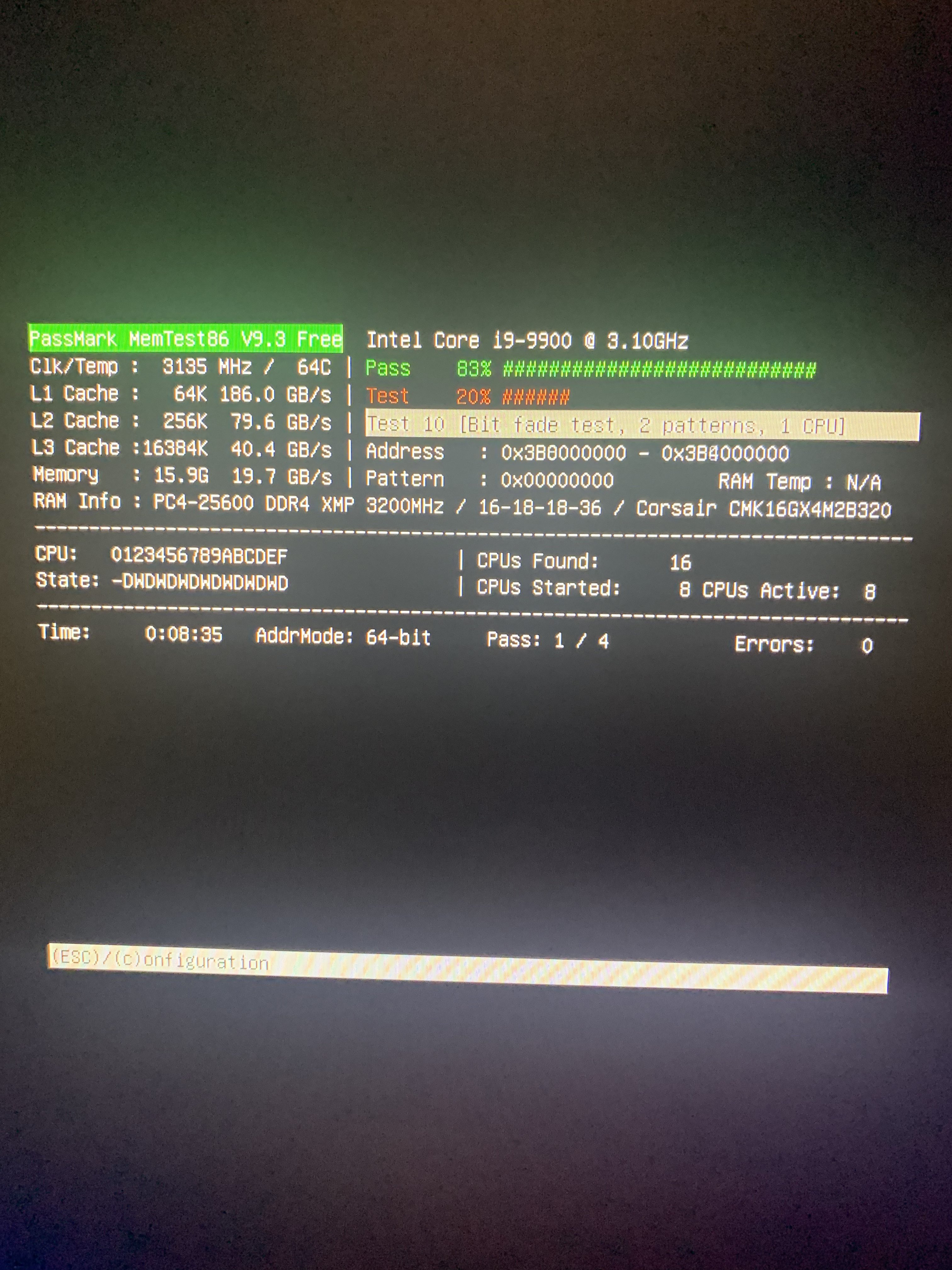

Ich lasse grade den memtest laufen der ist bei 75% und bis jetzt keine Fehlermeldung , CPU ist aber auf 71 grad sehe ich
Hallo

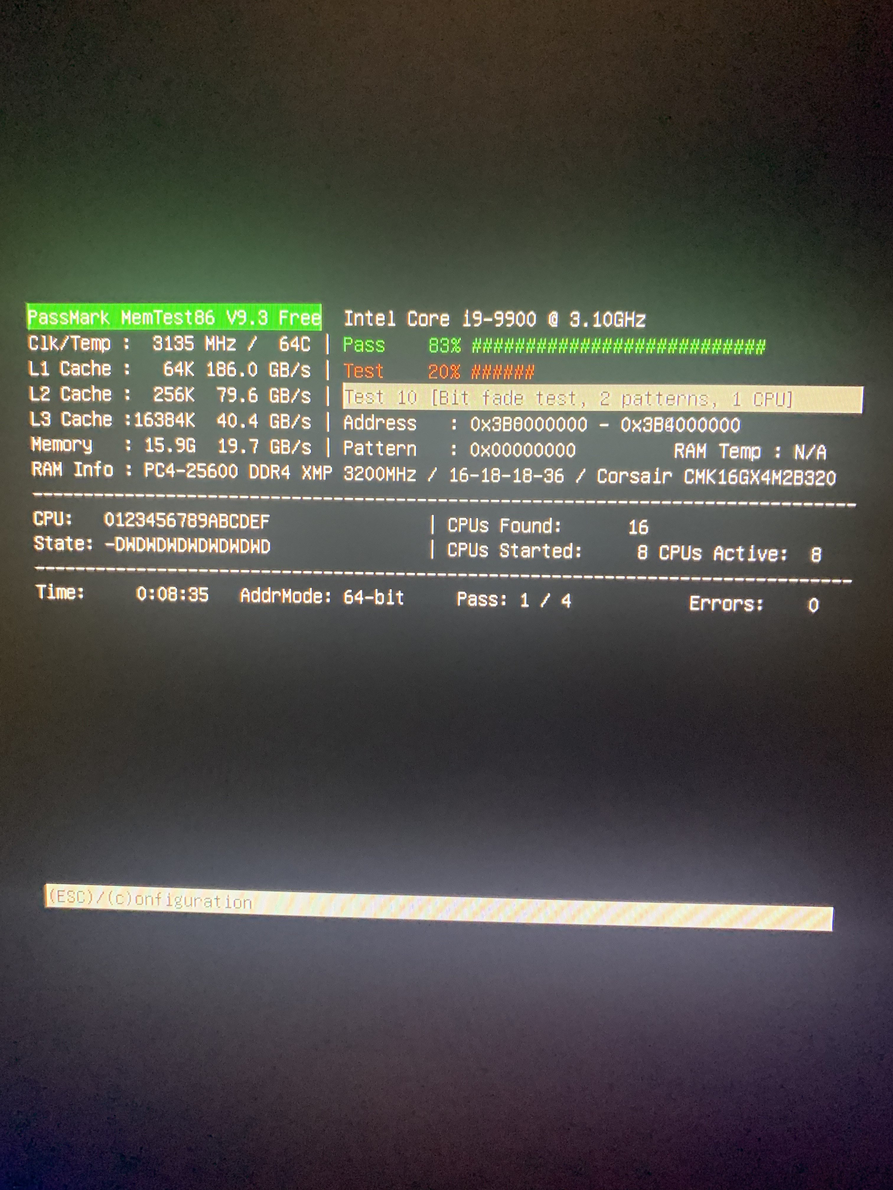

Ich mache gerade den memtest , der ist bei 83% und bist jetzt keine Fehler . CPU ist bis auf 71 grad hoch

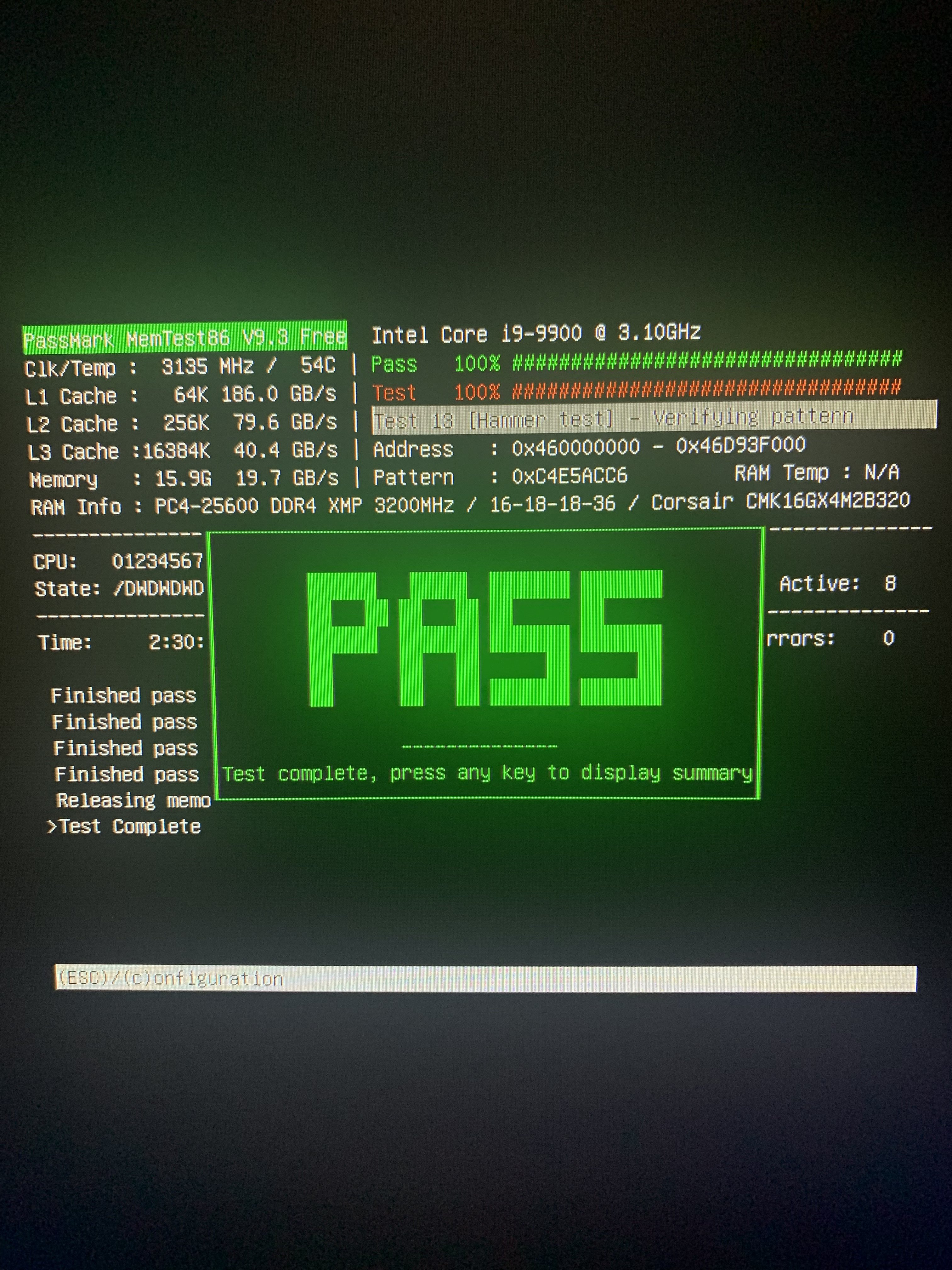

Perfekt also bis jetzt alles gut keine Fehler , ja ich habe auch leider nur eine Boxed Lüfter kühler drauf . Dementsprechend die wäre auch zugleich
Wie lang soll ich den memtest durchlaufen lassen ? Er ist jetzt bei 91% Pass 1/4 ?
lass laufen. ist ein pass durch, schonmal gut. mehrere passes erhärten das ergebnis.
die "free" versions stoppt nach vier.
Wie viel Stunden dauert das ganze ? Dachte ich kann heute noch paar andere Tests durchführen 😅
Also er läuft jetzt seit 1 Stunde und 20 Minuten pass 3/4 bei 58% . Soll ich noch weiter laufen lassen oder kann ich abbrechen ?

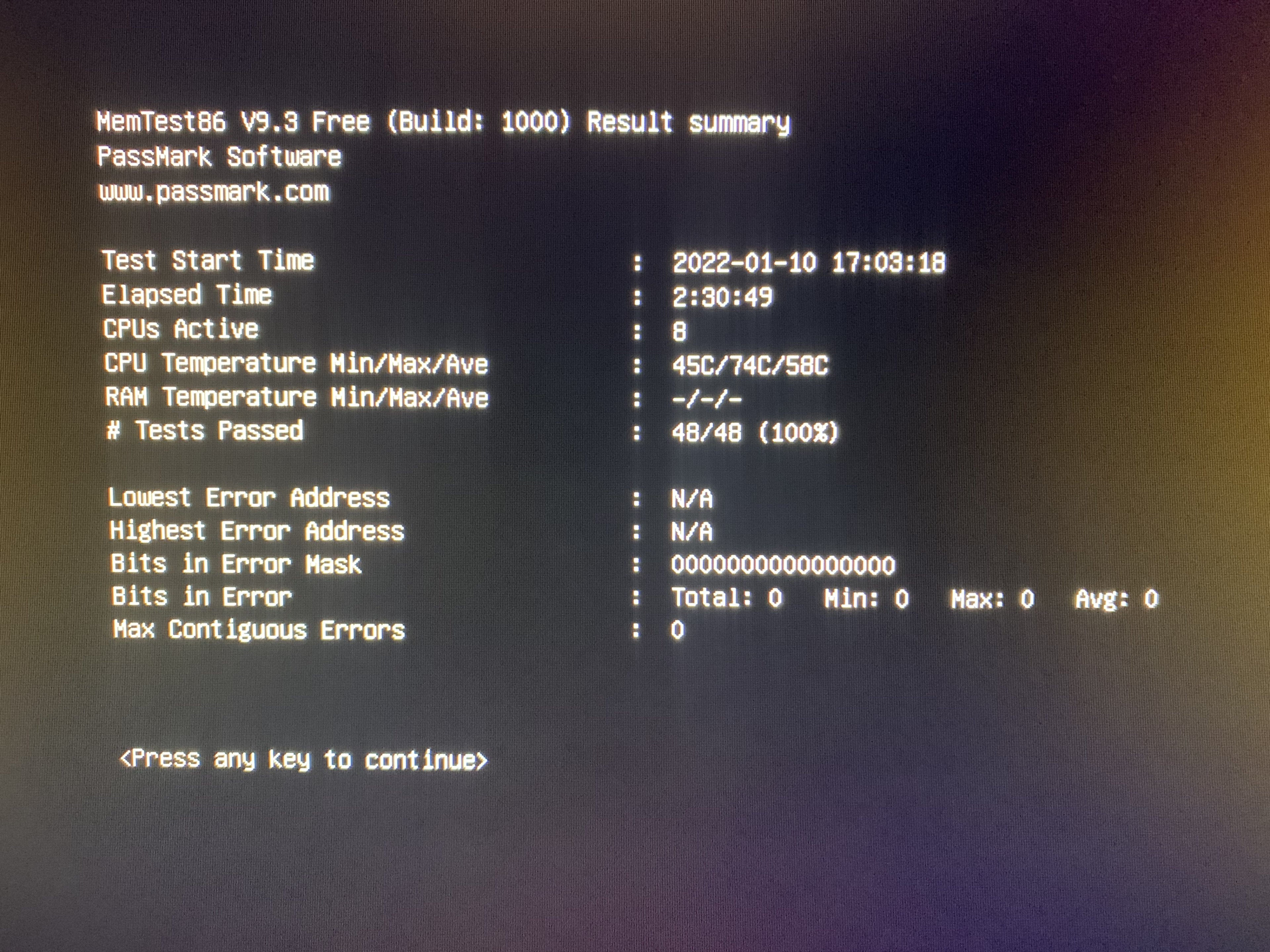

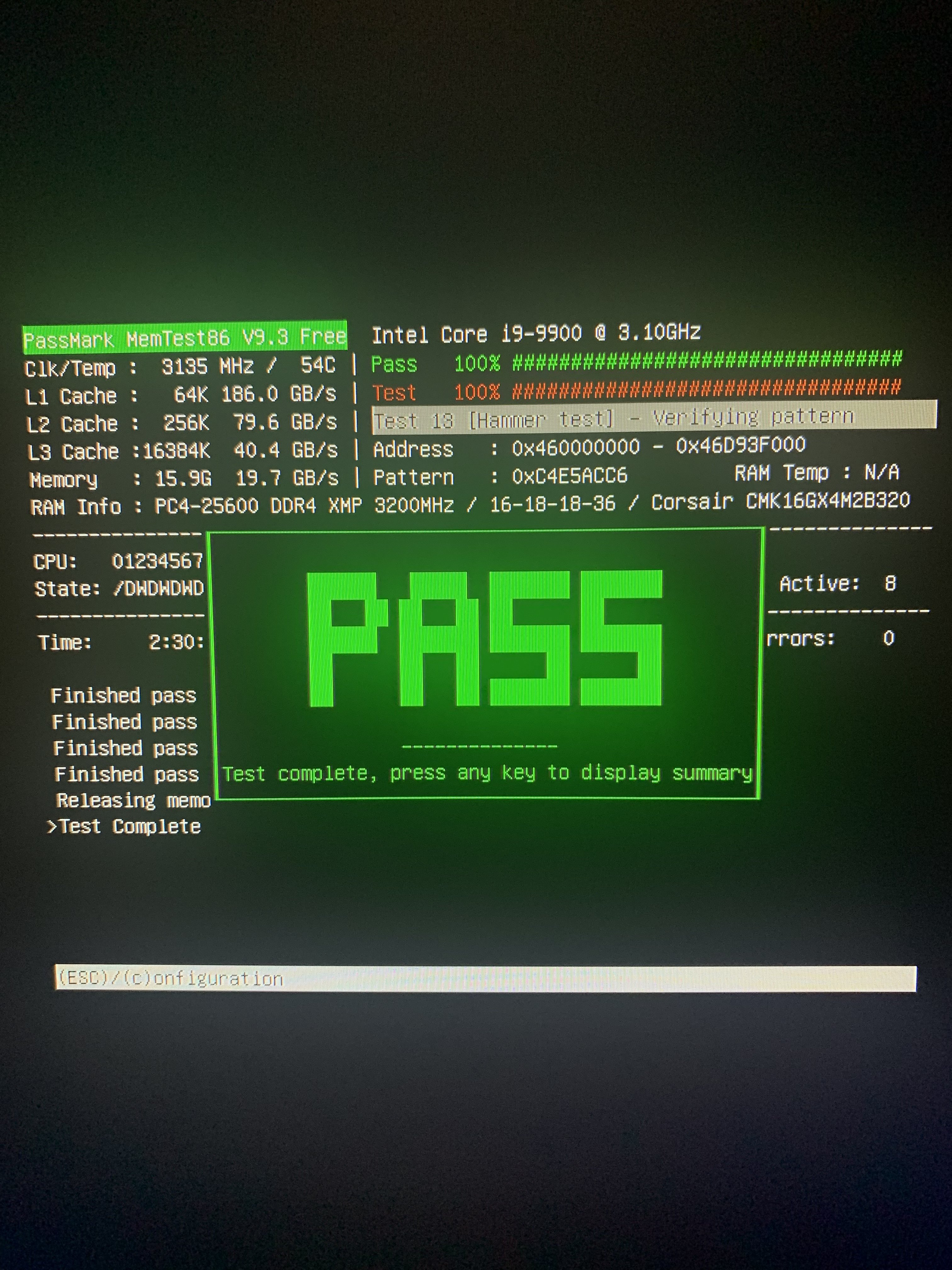

Memtest fertig ? Ich werde heute Nacht den memtest nochmal mit 4 Riegel laufen lassen .

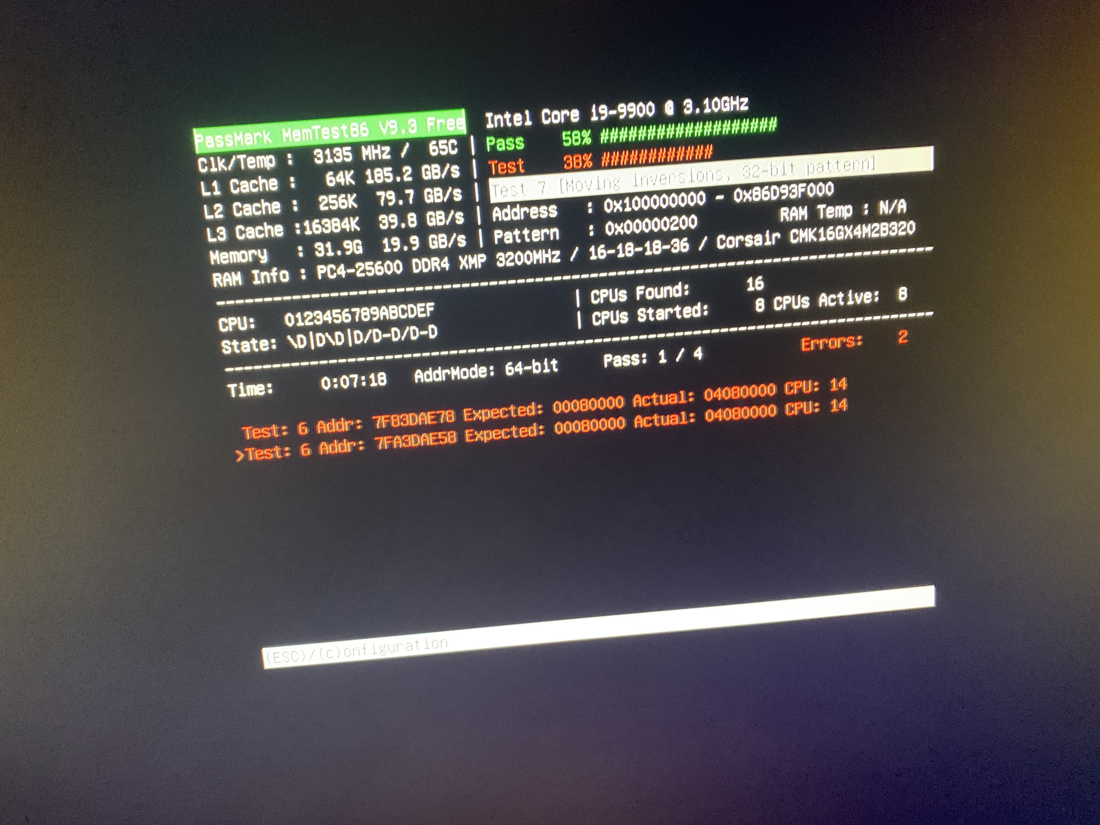

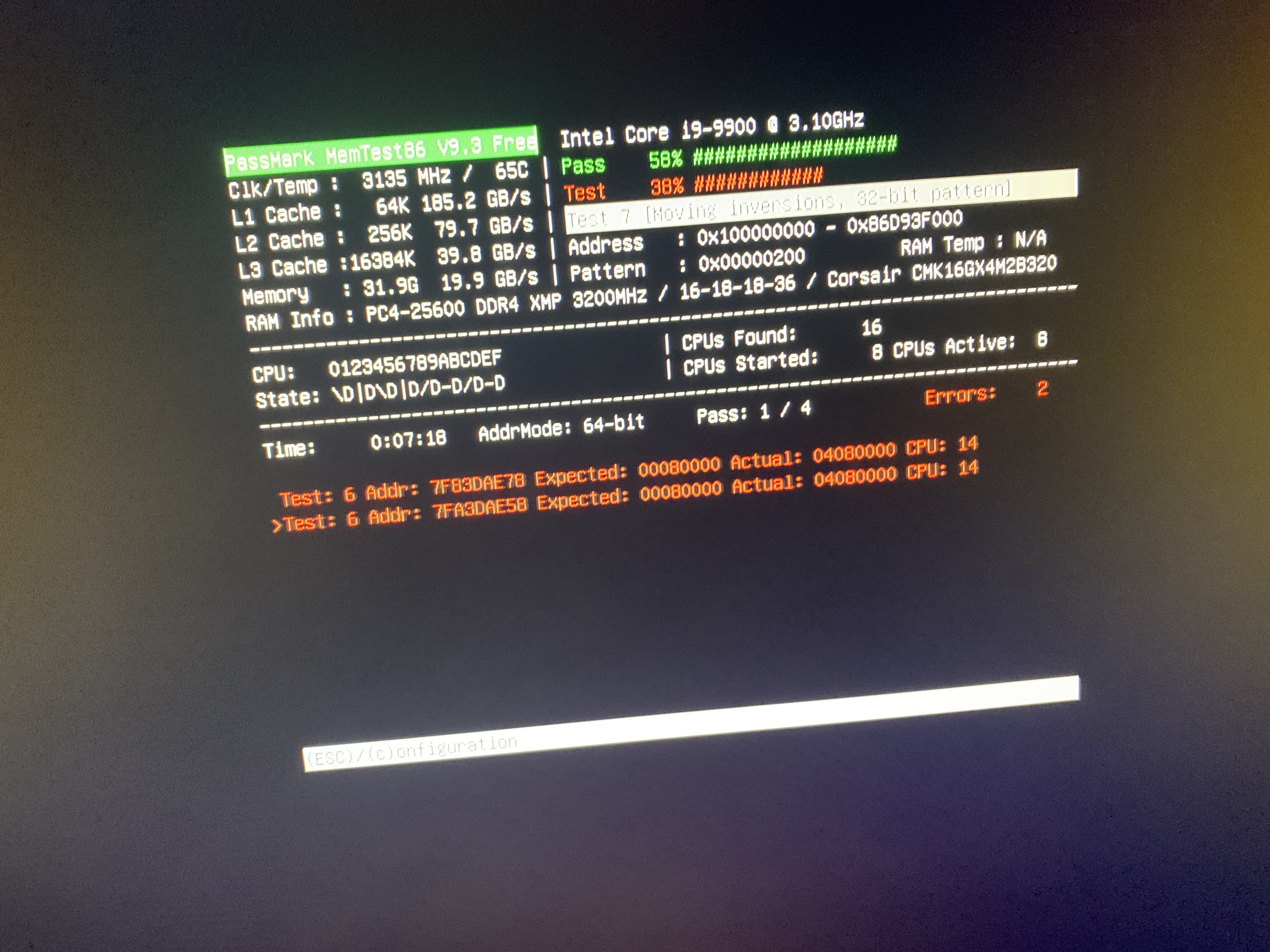

Ich habe 4 Riegel jetzt drin , bei memtest pass 1 schon 2 Fehler aufgetaucht

und war das Video eben mit 2 oder mit 4 Riegeln?
Habe die zwei Riegel wieder rausgenommen und kurz 1 pass memtest gestartet wieder ohne Fehler . Also wie schon richtig gesagt , läuft vollbestückung nicht richtig . Werde deshalb bei 2 Riegel bleiben .
Ich denke ich lasse es lieber bei 2 und kaufe mir irgendwann 2x 16gb Riegel
