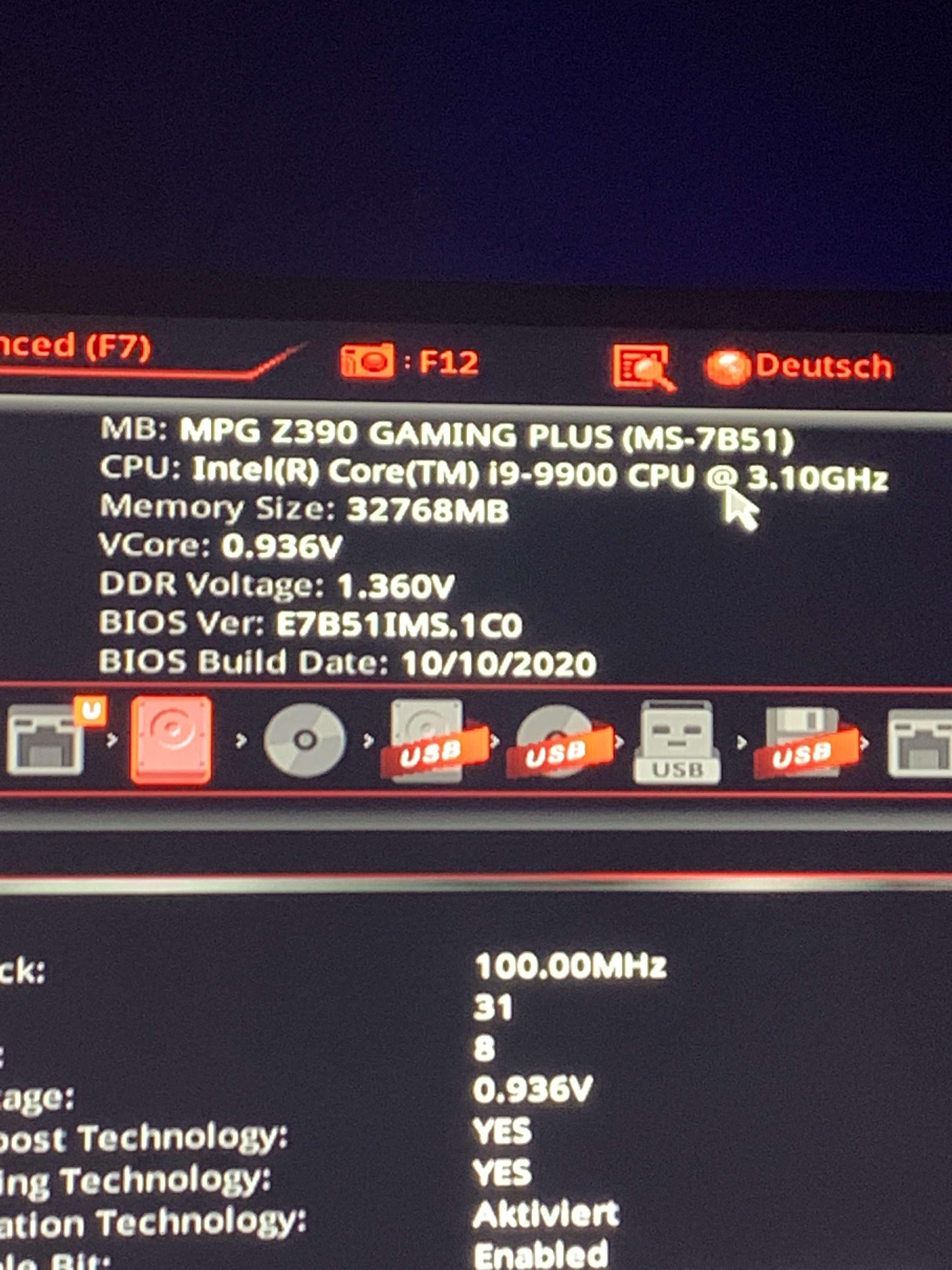

Das da 2T steht kann ich nicht erklären , was sollte da stehen ?
Normal 1T.
2T stellt man ein, wenn man probleme mit der Stabilität hat und sich rantasten will, wann es stabil läuft. Ich glaub, dass uns hier eine Vorgeschichte verschwiegen wird
Ich habe nur die zwei neuen Riegel reingesteckt und xmp Profil aktiviert , mehr hab ich nicht gemacht :/
Egal, mach jetzt mal den CMOS reset und dann schauen wir weiter.

Msi mpg z390 Gaming plus .
GTA 5 ruckler , online auf five m Server .
