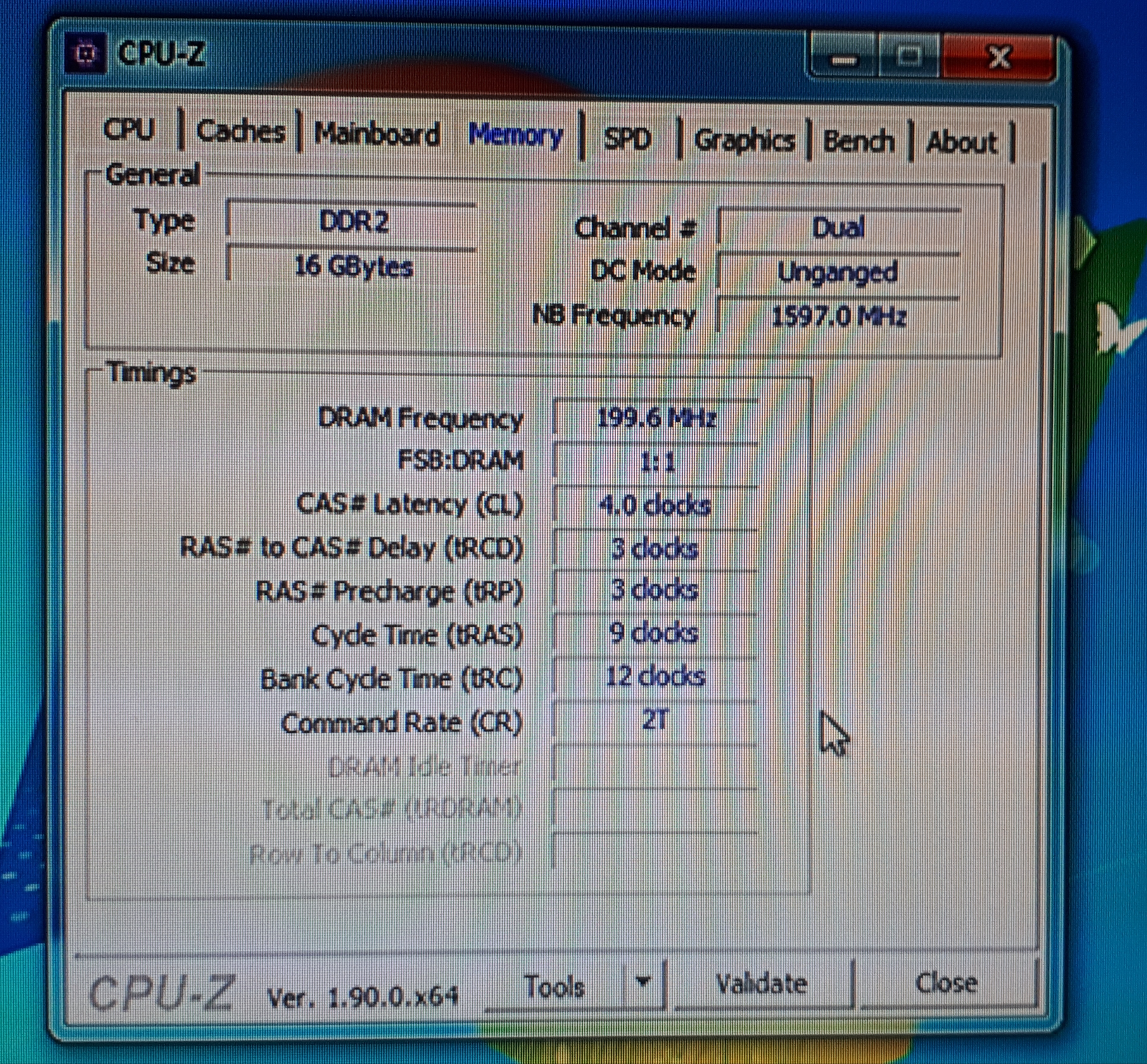

habe neulich neuen Ram verbaut. 4x 4Gb ddr2 6400 800mhz ( so der Verkäufer )
Bei Cpu z wird der Ram jedoch nur mit 200mhz Bus speed angegeben ?
Unter dem Reiter Memory ist die DRAM Frequency auf 199,6Mhz
Bei General stehtb16Gb und DDR2 "NB Frequency 1597,0
Muss ich den Ram im Bios richtig einstellen?

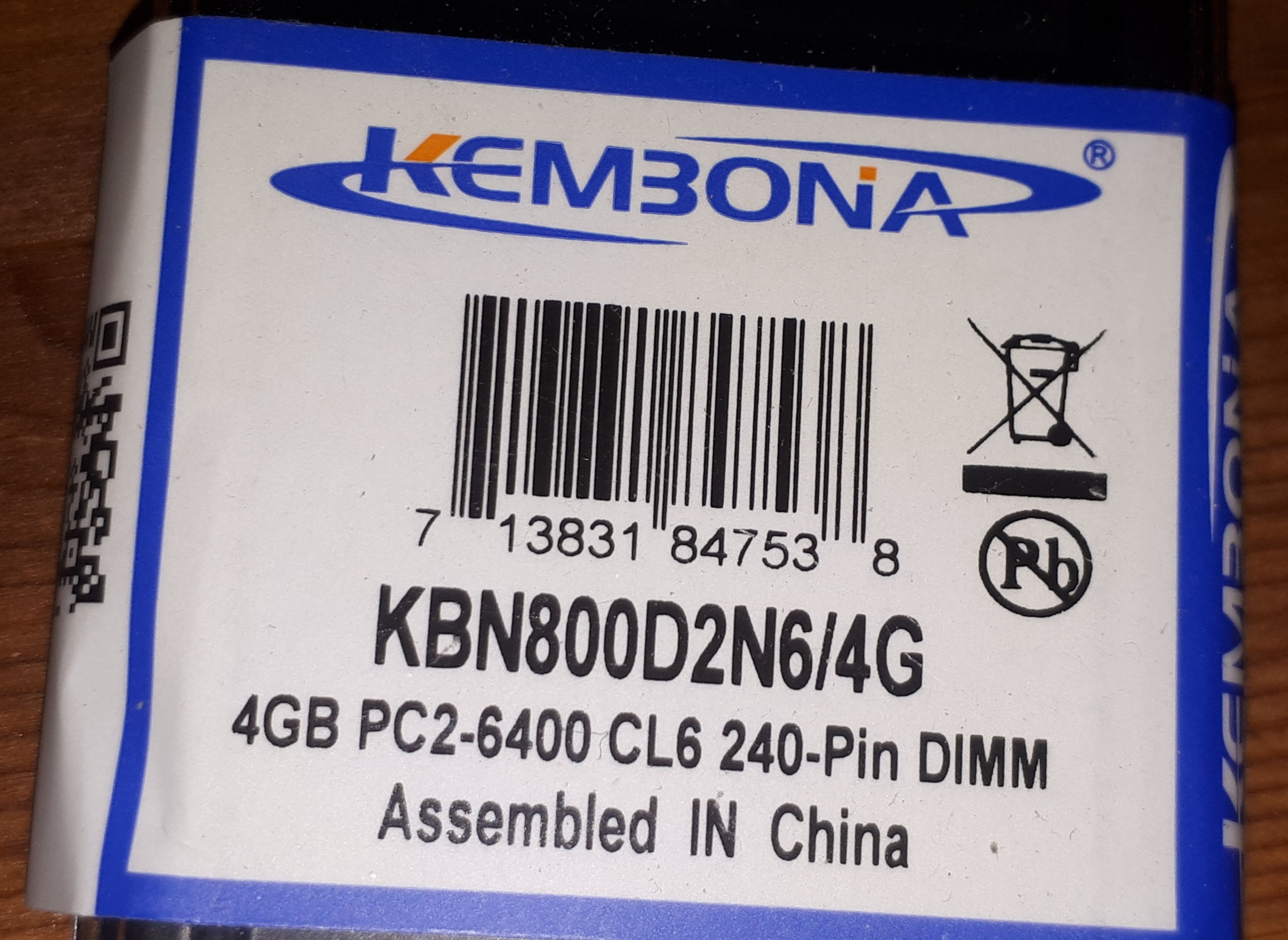

mach mal Fotos/Screenshots ..
Und genaue Ram bezeichung bitte ..

Den Ram den ich gekauft habe war 4x4gb ddr2 6400 800mhz

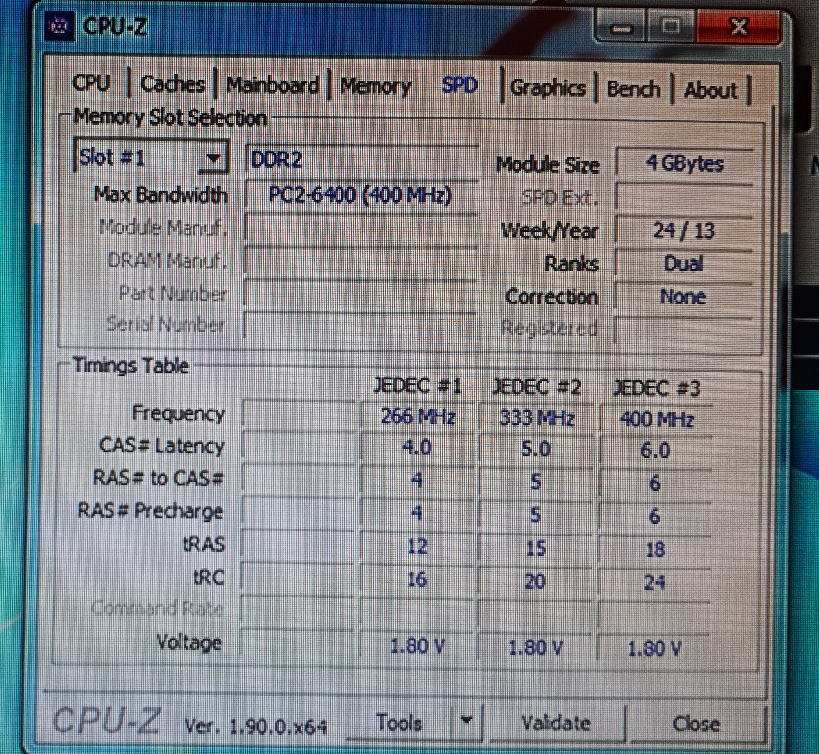

Und btw immer noch keine Screens vom RAM mit Namen (SPD) und vom Mainboard wo er drauf steckt.

CPU-Z zeigt unter DRAM Frequenzy immer den I/O Takt an. Also den Wert den man mal 2 nehmen muss um auf den effektiven Takt zu kommen. Und der wäre bei DDR2 800 ein I/O Takt von 400MHz.
Ergo läuft der DDR2 ram hier mit DDR2 400 anstatt mit DDR2 800. Also müsste im Bios der entsprechende Teiler gesetzt werden damit der Ram mit dem max. spezifiziertem Takt läuft.

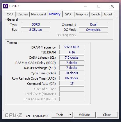

Notebook DDR3 1066 Ram. Läuft mit einem I/O takt von 533MHz.

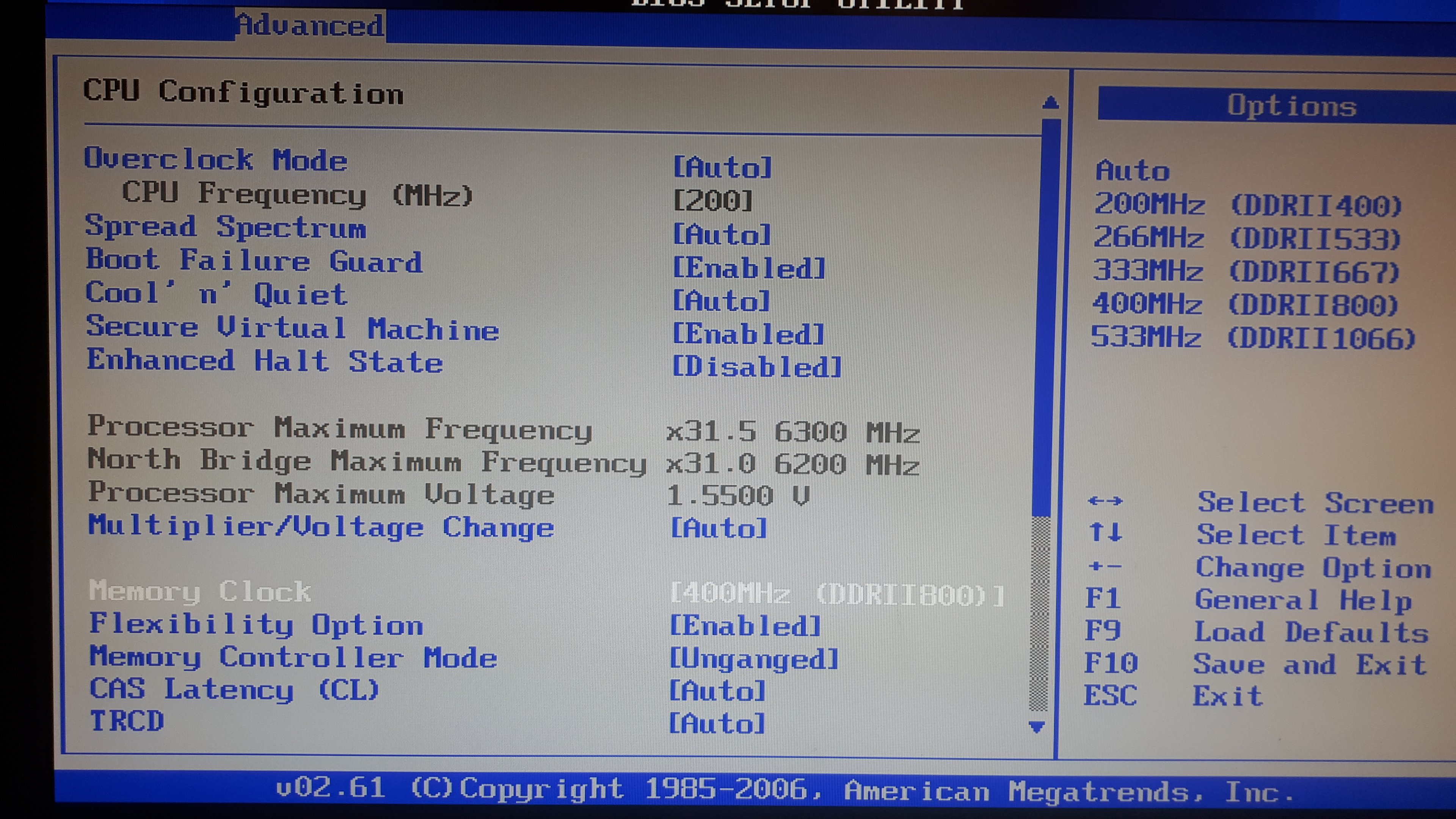

Also die 200mhz im Bios auf 400 anheben ?
ansonsten noch die Timings wie beim Jedec 3 Profil eingeben wenn der das nicht automatisch erkennt.
such endlich mal nach FSB zu DRAM ... und stell den auf 1:2

So eine Option liefert mir BIOS leider nicht ?
