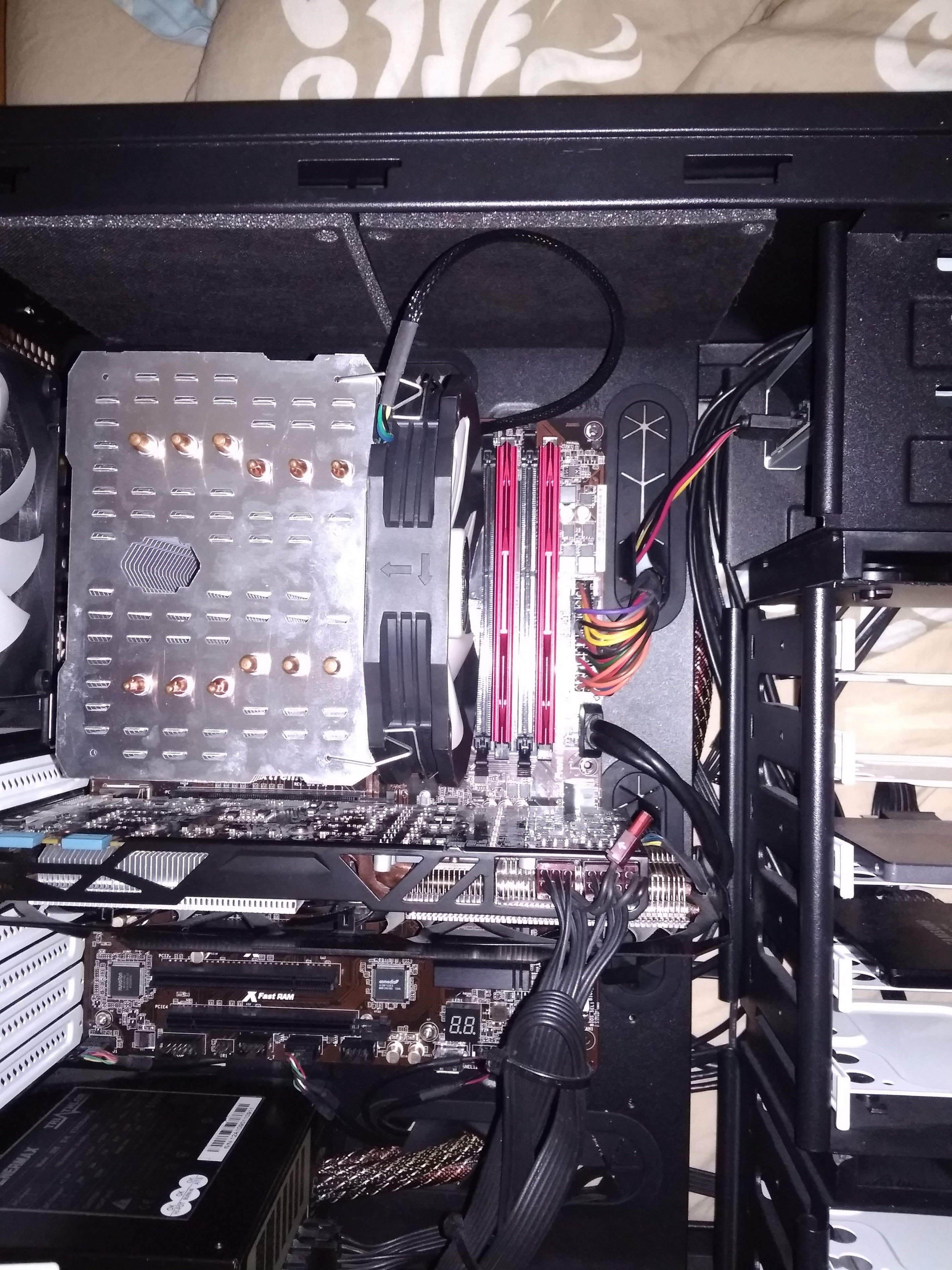

Wenn der RAM noch immer so steckt wie in Post#15 zu sehen, dann lief dieser auch die ganze Zeit im SingleChannel.
Die Riegel gehören in A2 und B2 um im DualChannel zu laufen, siehe Handbuch Seite 20!

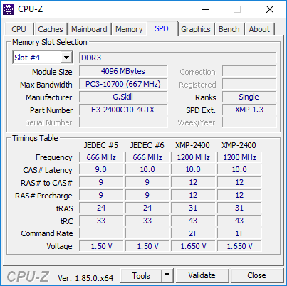

Außerdem läuft der RAM nicht mit den 2400 MHz, sondern nur mit 1333 MHz, also sollte man im BIOS mal das XMP Profil aktivieren.
CPU-Kühler umgebaut.
Slots A2 und B2 um im DualChannel zu laufen belegt.
Einstellungen im Bios auf 2400 MHz angepasst.
Scheint als hätte ich zuvor alles falsch gemacht, was man falsch machen konnte...
Passt denn soweit alles?

Jetzt siehts gut aus! :daumen:
Die Performance ist vorerst gesteigert. :love:
