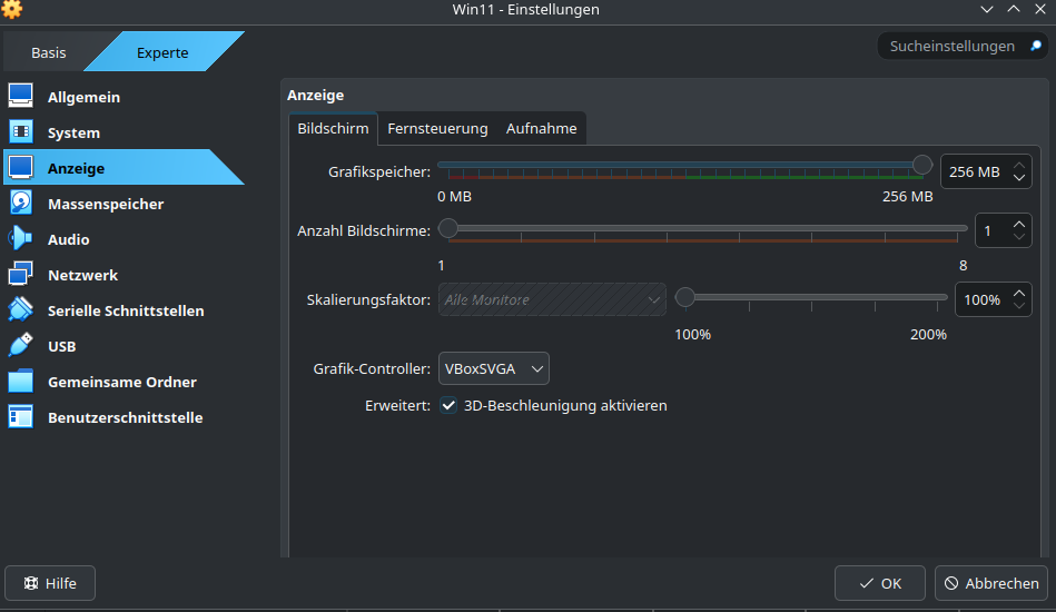

Hast du 3D Beschleunigung an?
Ja. Mehr als 256 MB VRAM kann ich aber nicht zuweisen

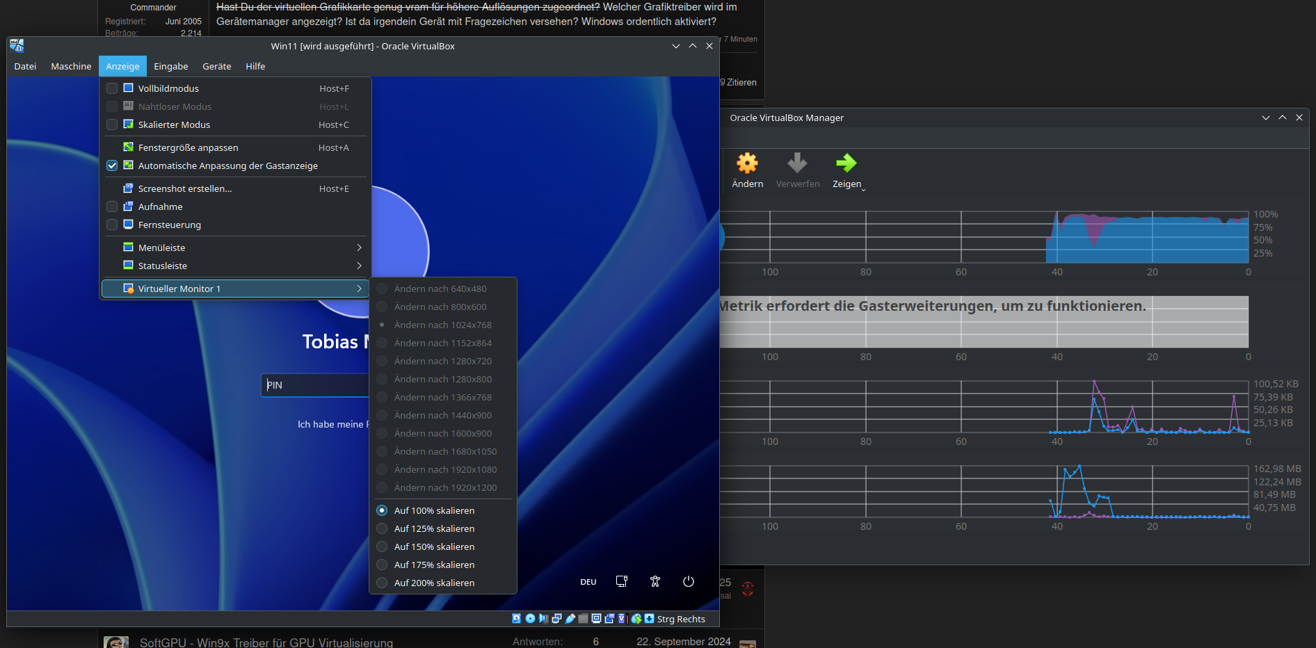

knoxxi schrieb:
verbleibt die Auflösung auf Mäusekino 720p
Was heißt das denn genau? Werden die anderen Auflösungen nicht angeboten oder kommt eine Fehlermeldung?
Hast Du der virtuellen Grafikkarte genug vram für höhere Auflösungen zugeordnet? Welcher Grafiktreiber wird im Gerätemanager angezeigt? Ist da irgendein Gerät mit Fragezeichen versehen? Windows ordentlich aktiviert?
Sie sind ausgegraut

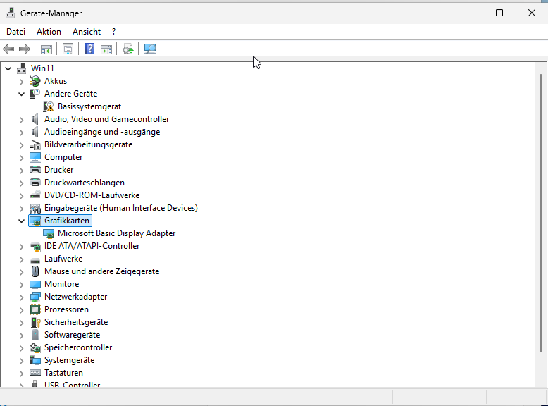

Die Grafikkarte wird halt nicht vollständig in der VM erkannt, aber sollte das Einfluss haben, wie ich die VM überhaupt konfigurieren kann?

Ich würde sagen da sind die Guest Additions nicht richtig installiert.
So muss das aussehen:
Ist das Guest Additions Tray Icon da?
Weil die VM und damit auch RDP vermutlich besser läuft wenn der richtige Grafiktreiber läuft statt alles über den generischen Treiber mit Softwareemulation (oder wie auch immer das dann funktioniert) zu jagen.

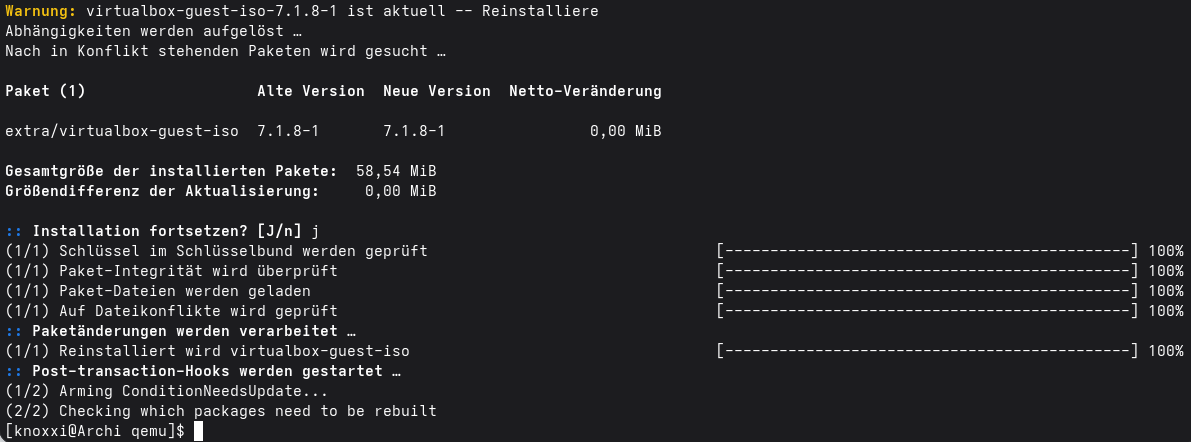

Das kann sein, aber ich kann den Punkt „Gasterweiterung einlegen“ drücken und es passiert nichts.
