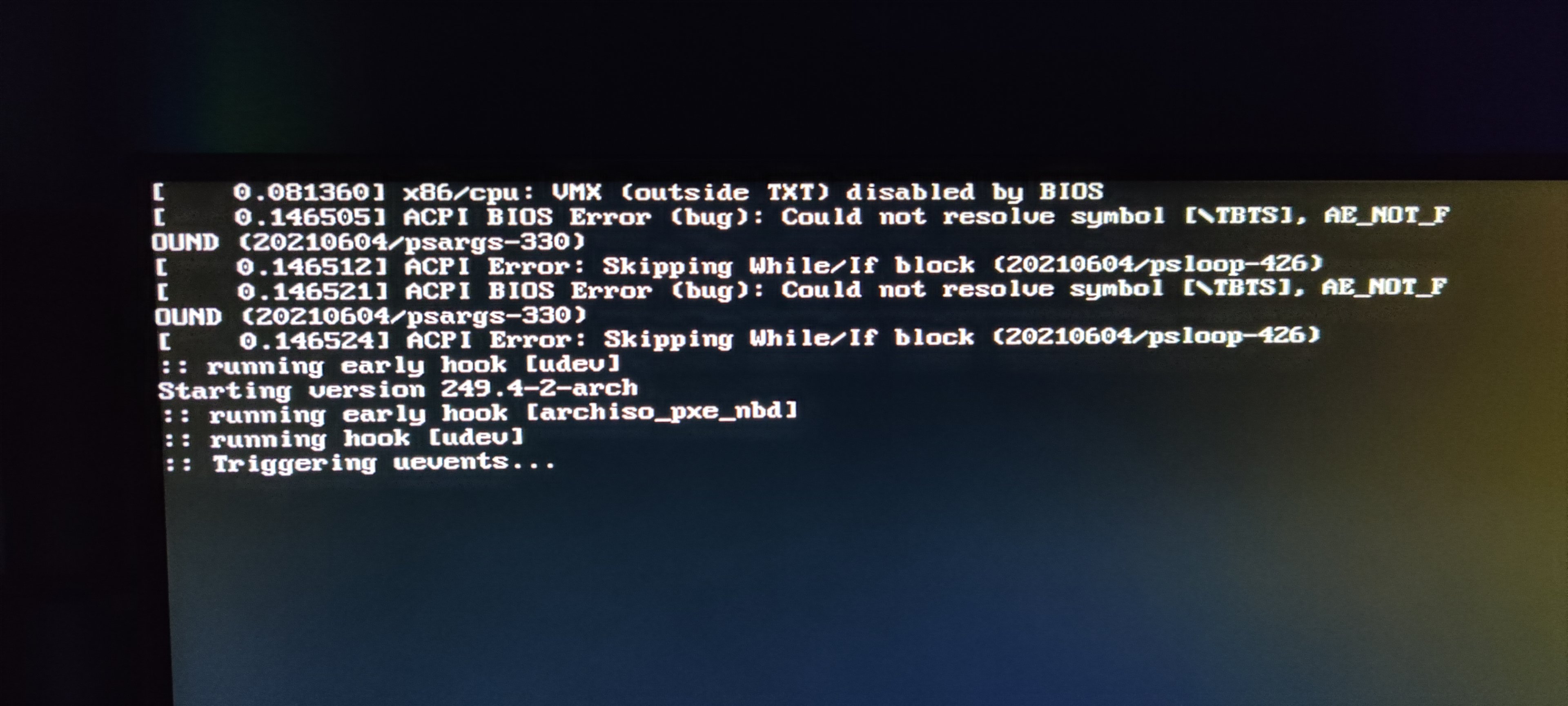

Hi,
ich habe mittels Rufus und der ISO von archlinuxgui.in einen Stick erstellt, der beim Laptop zwar funktioniert, aber leider nicht beim Stand-PC. Ich kriege (zumindest kommt das in Google so rüber) "typische" ACPI Errors, allerdings geht es wie normal nicht weiter. Es bleibt also hängen. Die Hardware findet Ihr in meiner Signatur.
Hier ein Screenshot:
LG
wie lange hast du gewartet? kann auch mal 15 minuten dauern. welcher bootmodus ist eingestellt?

Ventoy mit Manjaro KDE (Boot with open source drivers) beim Laptop funktioniert, beim PC hänge ich im Boot wo man das Herstellerlogo des Mainboards sieht.
Also. Drücke ich "e" im Bootloader, gibt es eine Reihe Optionen. Die letzten sind nouveau.graphics, radeon.graphics und i915.graphics. Alle waren auf 1, ich hab alle auf 0 gestellt, dadurch waren die ACPI Errors weg, dafür bleibt es bei [ OK ] Reached target: Graphical Interface hängen. TUI ist durch Strg + Alt + F2 erreichbar.

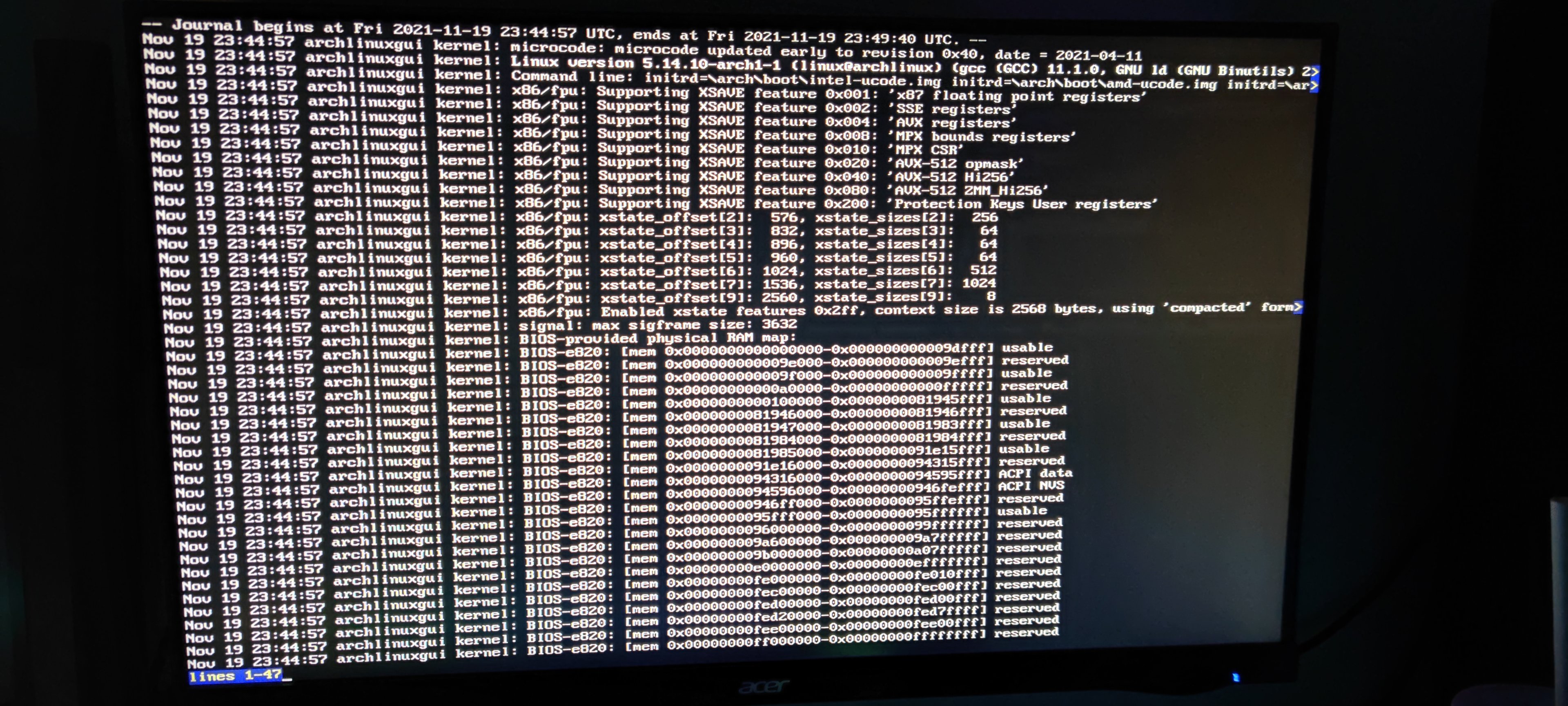

bei journalctl waere das ende interessanter als der Anfang ( journalctl -f -n 100)
bei DMESG sind die zahlen vorne die Sekunden seit initalisierung des Bootvorgangs. kannst du davor ewas offensichtlich problematisches erkennen? bis auf die eine Meldung von hdaudio schaut das ja alles OK aus
Leider nicht, das rattert zu schnell, sieht aber aus als würde er eine Zeile 100 mal ausgeben, die ist auch einheitlich also keine roten/orangenen Wörter.
dmesg --color=always | less -R
dann kannst du navigieren
