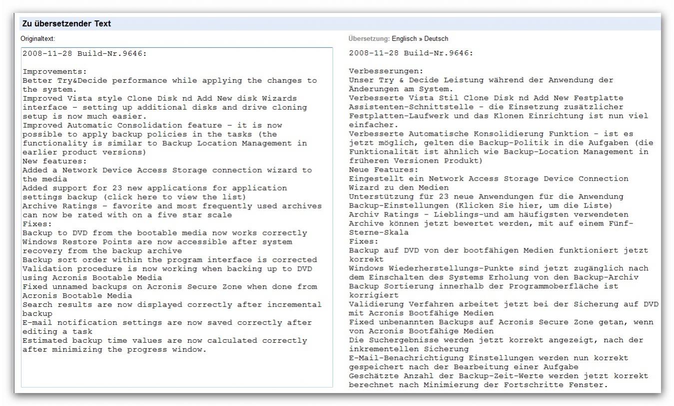

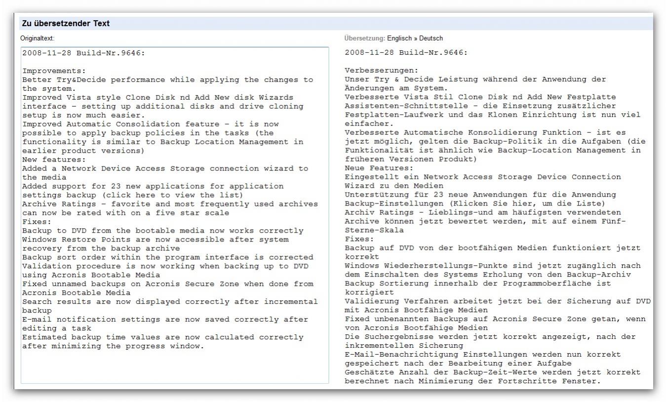

Danke fuer die Info. Gibt es eigentlich irgendwo ein Changelog, wo man sieht was von Build 9615 zu 9646 geaendert wurde?
Danke, ein einfacher Link oder auch nur der englische Text haetten gereicht.

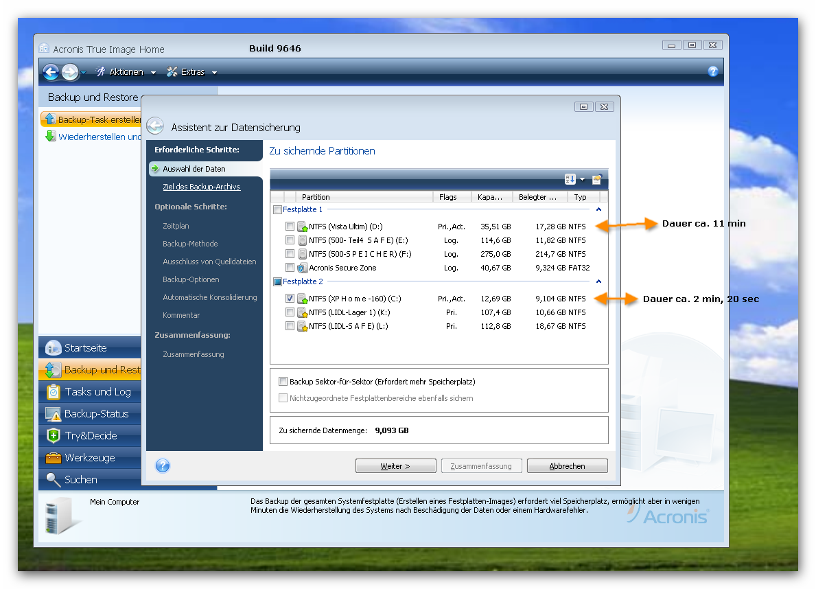

@ BrollyLSSJ,
wenn ich die Zeitdauer für dein BackUp lese, bin ich mir sicher - an deinem System ist etwas f a u l . Ich habe eben mal die Zeit für Voll-BackUp unter Vista und XP gemessen
AW312 schrieb:
Ich teste mal später auch noch ein vollständiges Backup. Aber was für Einstellungen nimmst Du beim komprimieren? Ich hab bisher immer hoch benutzt. Und sicherst Du auf einer komplett anderen HD?
Hoch bei Komprimierung (mal abgesehen, dass die Zeitangaben im Menu nicht stimmen).
Pahul schrieb:
@ BrollyLSSJ,
So mal getestet, waren auch ca. 17 GB, hat lt. Log 5 Minuten gedauert, also genauso "lang"
wie sonst auch immer, Komprimierung hoch. Irgendwas kann da bei Dir - wie Pahul schon sagte - nicht
wirklich stimmen. Läuft der Balken wirklich so langsam durch?

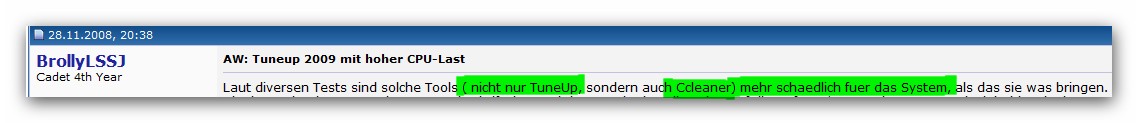

In deinem Falle bleibt also nur als Fehlerursache, daß du tatsächl. nur eine USB 1.1 Verbindung hast. Weiterhin ist zu vermuten,das dein TuneUp ,von dir unerkannt, bereits die Registry "abgeschossen" hat. Vor einiger Zeit hattest du doch mal die Erleuchtung.;)Magical Snap - 2008.12.05 07.37 - 001.jpg

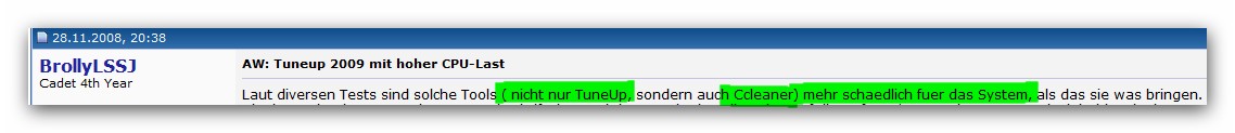

Das waren Tests von idiotischen Zeitschriften (CHIP, PC-Welt, Computerbild, etc.). Denn komischerweise laeuft mein System immernoch einwandfrei, sogar schneller als vorher, wo ich kein TuneUp drauf hatte und die Registry habe ich nichtmal mit dem Programm angeruehrt. Die Platte ist 100% mit USB 2.0 angeschlossen und auch aktiv. Das zeigen mir Everest Ultimate, Software Information for Windows und PC Wizard an. Die Festplatte, von der gesichert werden soll, ist aber auch lahm => 5400 UpM / RpM. Die, zu der gesichert werden soll, hat immerhin schon 7200 UpM / RpM. Das ist ja noch n altes P-ATA (IDE) System, ich denke schon, dass es dadurch langsamer ist als S-ATA.

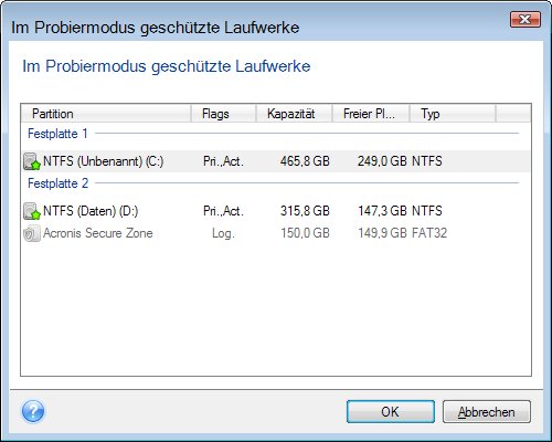

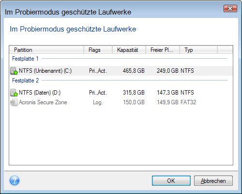

joehler schrieb:
Meine Frage bezog sich bzgl. der Auswahl der Partitionen, welche mittels Try&Decide geschützt werden sollen. Ich kann nur eine Partition mittels Try&Decide schützen aber nicht alle Partitionen wie es bisher mit der Version 11 möglich war. Entweder ich verstehe nicht, wie man alle Partitionen auswählen kann oder es geht mit der Version 12 nicht mehr. Kann dies jemand bitte probieren, ob ich einen Fehler mache oder Try&Decide schützt nur noch eine Partition.
Danke
JOEHLER
Pahul schrieb:
@ joehler, du hast insofern Recht: In den angebotenen Optionen für den Probiermodus kann man bei TI Home 2009 nur immer e i n e Part. bzw. e i n Laufwerk auswählen, welches geschützt werden soll.
Laut Online-Benutzerhandbuch sollte eine Mehrfachauswahl möglich sein:
"Spezifizieren Sie die Festplatte, die Sie vor unerlaubten Änderungen während der Try&Decide-Sitzung schützen möchten. Als Standard schützt Try&Decide Festplatte C, Sie können aber eine andere Festplatten wählen oder alle Festplatten des Systems schützen."
Allerdings steht es in der mitgelieferten (Box) Printversion so nicht drin:
"....Als Standard schützt Try&Decide festplatte C:, Sie können jede andere Partition wählen"
Was bedeutet das jetzt?
Soll eine Mehrfachauswahl möglich sein und es liegt ein Bug vor, oder kann wirklich nur 1 Partition/Festplatte "geschützt" werden?
In der Programmhilfe steht dazu folgendes:
"So wählen Sie eine Festplatte bzw. Partition:
• Aktivieren Sie das korrespondierende Kontrollkästchen. Wenn Sie eine Festplatte wählen, dann sind gleichzeitig auch alle Partitionen gewählt."
Ich habe es einmal ausprobiert und ein Programm nach D: installiert....es funktioniert.
Also wird die gesamte Festplatte geschützt.
P.S. habe gerade festgestellt, das nur C: geschützt wird und der Ordner doch noch in D: vorhanden war. Ein Kontrollkästchen um die gesamte Festplatte zu aktivieren scheint es nicht zu geben.
Die "Kontrollkästchen" habe ich auch schon gesucht... :(
