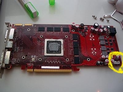

ich habe auf meiner Graka einen Arctic Cooler Accelero Twin Turbo verbaut. Ich bin mit der Kühlleistung gegenüber dem Referenzkühler zufrieden.
Ich habe ich durch Zufall festgestellt, dass sich die Lüfter auf den Kühler beim Systemstart sich nicht drehen. Sie laufen kurz an, drehen sich aber nicht weiter.
Leider kann ich so z.B. keine Linux-Boot-CD starten, weil die Lüfter dann sich gar nicht anfangen zu drehen und die Karte anfängt zu kochen. Ich denke, das würde sie unweigerlich irgendwann zerstören.
Ich habe auf der Graka einen 4 Pin Anschluss
Im Augenblick habe ich die Lüfter an das Netzteil über 0,7V angeschlossen, doch kann ich so die Lüfter nicht regeln.
Jetzt frage ich mich, ob das an der Graka liegt, dass die Lüfter stehen bleiben?

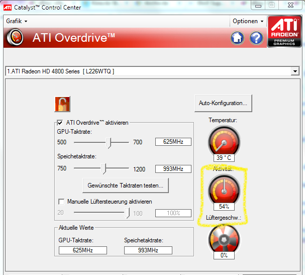

Was mich noch wundert ist, dass der Catalyst mir unter ATI - Overdrive, sobald ich eine 3d Anwendung starte, eine prozentuale Lüfterdrehzahl anzeigt, obwohl die Lüfter am Netzteil angeschlossen sind. Ist die Catalyst-Software in der Lage, obwohl die Lüfter nicht an de Graka angeschlossen sind, die Drehzahl zu ermitteln?

Zur Lüfteranzeige: Di Software gibt je nach Temp. Spannung auf die ANschlüsse, und zeigt den Prozentsatz an, das heisst aber nicht dass dein Lüfter grad mit 50% zb dreht. Wenns ans Netzteil ngeschlossen ist regelt das Warscheinlich je nach last, und da beim Start nur wenig last auf den Komponenten ist dreht der Lüfter ned.
Nicht an die Grafikkarte angeschlossene Lüfter lassen sich nicht durch den Treiber regeln. Egal was da steht. Der denkt bloß, da is was angeschlossen.

Das scheint normal zu sein. Mein Accelero Twin Turbo startet (an der Graka angeschlossen) beim Boot ebenfalls nicht,erst beim Windows Start fängt der Lüfter an zu drehen. Per Treiber lässt der Accelero steuern. Benutzte ihn in zusammenarbeit einer (Sapphire) Radeon 4870.
